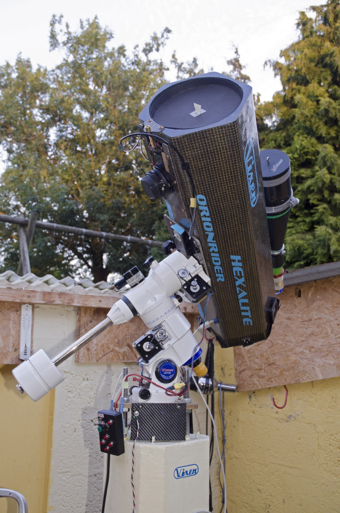

Bonjour, votre porte-oculaire vous le placez comment, car sur un Newton en imagerie, il faut le placer en prolongement de la queue-d'aronde, sa facilite beaucoup l'équilibrage.
Comme sur cette image par exemple (pris sur webastro dans la galerie de OrionRider)
Sinon, je prendrait un 5kg, comme vous avez déjà deux 3,5Kg, ça fait plus de latitude de choix suivant la config utilisé.
Yves.
Yves.
ok merci. Je ne savais pas qu'il fallait mettre le PO en prolongement de la queue d'aronde. Effectivement , çà rapproche le centre de gravité de la monture. Il n'a pas trop de contorsion du dos et on peut accéder facilement à l'app photo ?
Yves.

Bonjour, elle n'est en rien méconnue, mais c'est pas non plus une obligation, on peut très bien ne pas tout à fait aligner l'apn avec la queue-d'aronde comme dans cette discussion sur Webastro (clic) par exemple, car on tient compte des différents poids suspendus que le tube possède (porte-oculaire & apn versus chercheur), on peut aussi ne pas mettre l'apn en alignement de la queue-d'aronde comme ici (clic), mais si on réfléchie bien, on voit qu'en faite c'est équilibré entre l'apn et la lunette de guidage.
Pour faire simple, chacun règle c'est soucies d'équilibrages comme il peut/veut :p.
En photo comme on pilote avec un PC, la position du chercheur n'est pas un problème, on ne l'utilise que pendant l’initialisation de la monture (alignement du goto sur trois étoiles).
