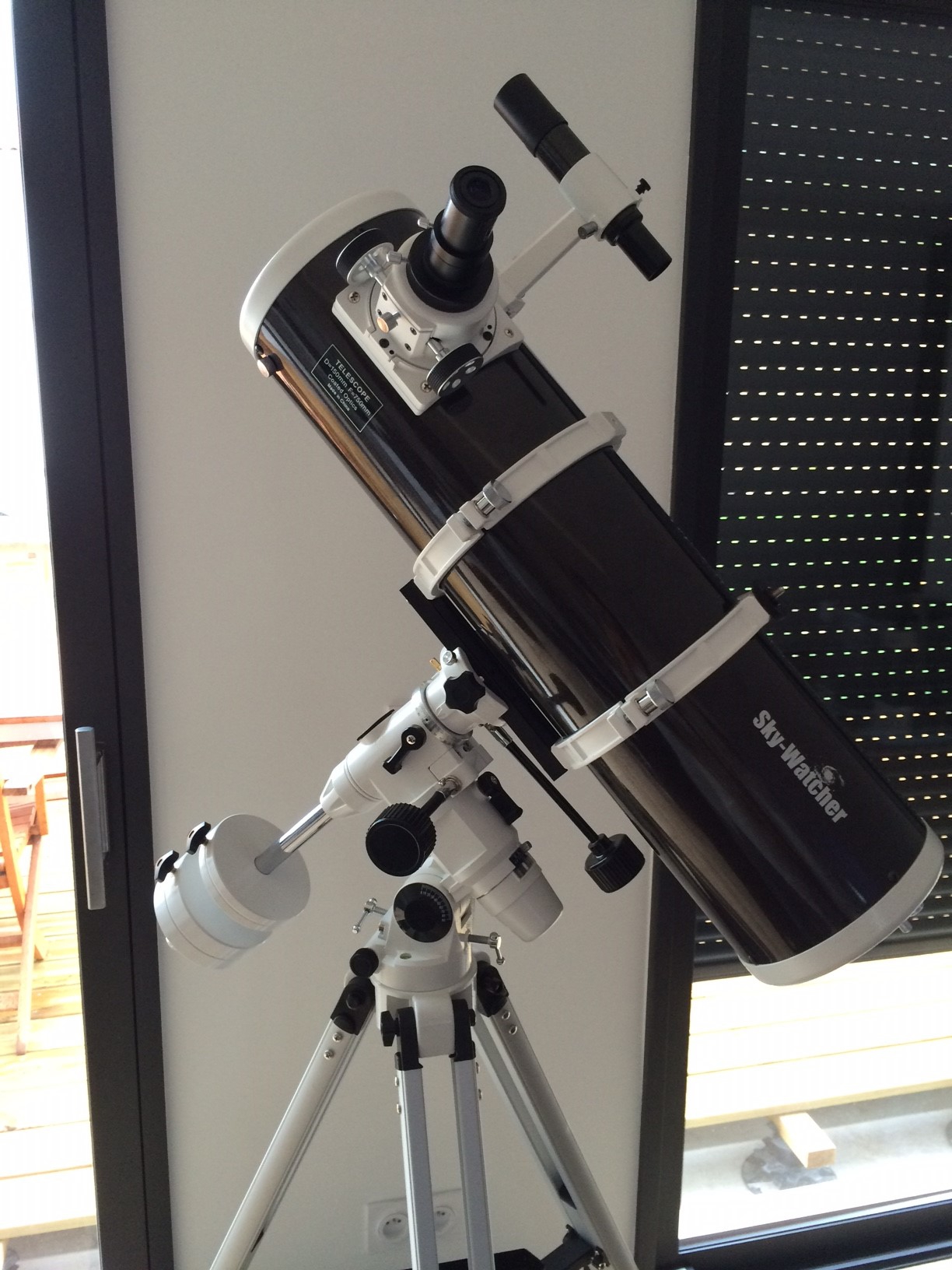

Je suis nouveau et je viens de faire l'acquisition d'un télescope neuf Skywatcher 150/750.
Fraichement fini de le monter, voici une photo du matos.
Pouvez vous vérifier que tout est correctement monté?
Ça peut paraître bête mais j'avais des doutes sur le sens du télescope en lui même.. etc :) la doc fournie était pas franchement claire.

Salut Symon, bienvenue !
Pour le montage c'est ok. Faut regarder en live l'équilibrage du telescope. Dans le principe rien ne doit bouger avec les deux freins ouverts. Si ça bouge c'est soit que le contre poids n'est pas à la bonne hauteur sur sa barre, soit que le tube n'est pas à la bonne hauteur dans ses anneaux. Au sujet du tube, tu verras qu'il te faudra souvent lui faire une rotation dans ses anneaux pour l'oculaire soit dans une position correcte. Ca dépend de l'orientation de ta cible, c'est une petite contrainte avec les newton sur monture équatoriale.

Oui l’équilibrage est fait et tout est OK, et j'ai aussi réglé le chercheur en visant une cible au loin de telle façon que cela coïncide avec le tube.
Effectivement en visant quelques objets, pas facile d'avoir accès facile a l'oculaire, c'est exactement la réflexion que je me suis fait.. c'est limite s'il faut se contorsionner pour viser une cible :)

Non on ne peut pas l'éviter avec un newton sur équato sans modifications très lourdes de la structure du tube. Bien sûr il reste possible de légèrement ouvrir les anneaux pour faire tourner le tube, c'est pas un gros problème non plus. Le plus commode dans la pratique reste quand même de s'organiser un minimum pour enchainer des objets dans la même zone du ciel. Là où y'a soucis c'est quand on passe d'un bout du ciel à l'autre sans arret. Et pour ne pas avoir ce cas, soit on regarde pour une lunette, mak ou SC (là c'est juste le renvoi coudé à réorienter), soit on met son newton sur une monture azimutale. Mais pour tenir un 150 faut un truc minimum costaux, une AZ4 ne suffira pas et la monture finira 2x plus chère que le tube. Ou alors tu passes sur un dobson. Dans quel cas un 150/1200 sera meilleur qu'un 150/750, et pour pas beaucoup plus cher tu peux avoir un 200/1200 carrément. Mais qui dit monture azimutale dit adieu la photo, la motorisation bien utile en cas de dessin ou présence d'enfants, ... Bref, dis nous voir un petit peu ce que tu voudrais faire de ton 150 et avec quel budget, on te dira si la configuration vaut la peine ou s'il y a mieux à envisager. Mais fait le peut être dans une autre discut qu'ici sinon les réponses vont se croiser avec celles pour Symon et ça sera vite le bazar.
