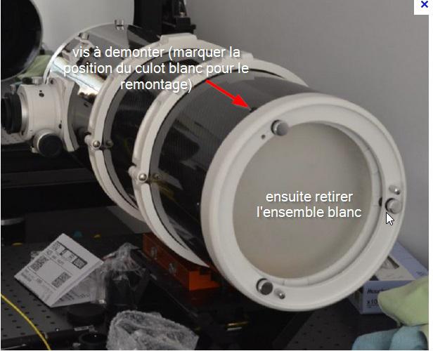

Je cherche à optimiser mon 150/750 en commençant par desserrer les brides du primaire ( oui je l'ai toujours pas fait ... ). Avant de faire l'opération je voulais bien m'assurer que la procédure soit exacte:
- Donc si j'ai bien compris, le télescope doit être à l'horizontal ( ça va de soit ) et on dévisse les vis de collimation tirantes et surtout pas celle sur le côté pour retirer le culot du télescope :be: ?
si tu as le black diamond (le noir donc) c'est bien les vis sur le coter qu'il faut retirer et ensuite retirer tout l'ensemble (blanc)

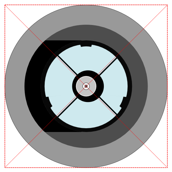

Excellent merci ! J'ai justement essayé et c'est plutôt très bien pour distinguer le tout. Donc pour le réglage il suffit juste que le cercle de couleur du secondaire soit bien centré par rapport au cercle de couleur du miroir primaire si j'ai bien compris ?

Oui je possède bien le Black Diamond, le noir et blanc avec écriture de la marque dorée.
Il faut donc bien dévisser les vis sur le côté ? J'avais vu sur un topic que justement il ne fallait pas y toucher. En revanche le SW en question était un modèle plus ancien, le bleu précédent les Black Diamond. Ils auraient donc revu un peu la conception :?:

Mais comme la collimation est à refaire ( le secondaire est un peu décalé sur la gauche )
Attention aux faux détails. Le secondaire lui-même doit être centré sou le porte-oculaire, mais la silhouette de sa réflexion ne doit pas l'être (par effet de perspective).
Tu vois que le centre physique de la face du secondaire n’apparaît pas au centre du cercle que fait le bord, parce que le bord éloigné est plus loin et donc plus petit.
Donc si c'est bien collimaté on doit voir ça:
avec la silhouette décalée vers l'arrière du tube.
