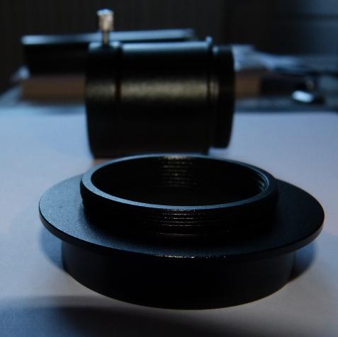

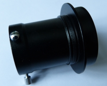

Aucun problème pour faire la MAP avec une bague T2 sur un 200/800 SW, à condition de dévisser le tube allonge de l'adaptateur 1.25" et visser la bague directement sur le filetage.
Je confirme c'est comme ça que je fait sur mon SW 150/750, avec l'adaptateur1.25" impossible de faire la map.

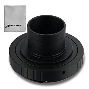

La bague T2 est fournis (en tout cas celle que j'ai) avec un tube allonge 1.25" vissable sur celle-ci :
Avec ce montage c'est ok avec une barlow, mais pas au foyer.

Normalement, elle se dévisse et tu peux visser la partie mâle sur ta baque T2, pour peu qu'elle ait un pas de vis femelle de diamètre 42mm. Ton boitier sera ainsi au foyer de ton Newton.

Il faut que tu devisses la partie "allonge" du 1.25 et que tu visses la bague t2 sur le filetage, comme dit précédemment (et 567 fois précédemment sur le forum débutants :be:)
