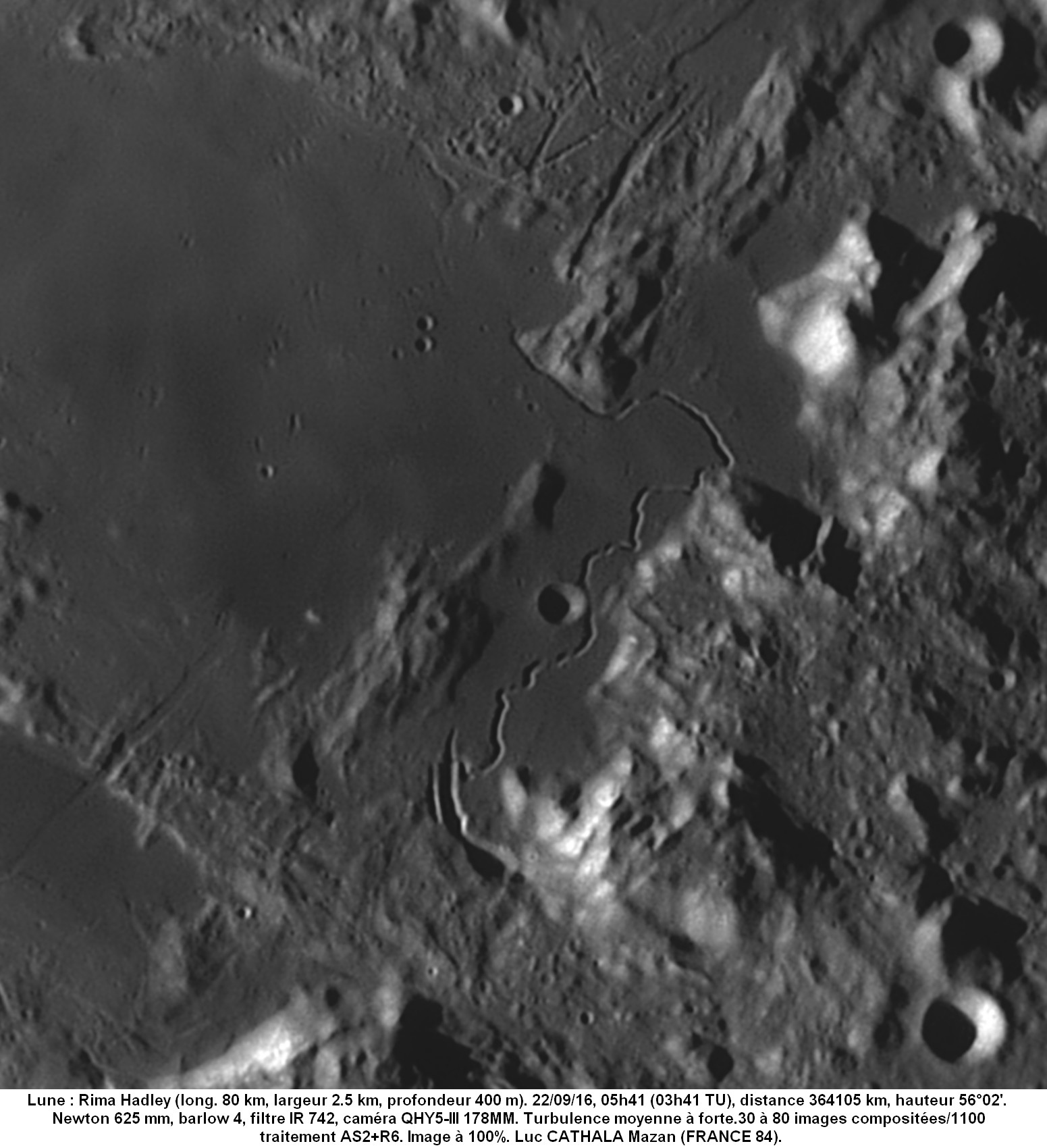

De nouvelles images du matin du 22.
Suivant les moments je jonglais avec les filtres IR.
Sur les trois images suivantes on se rend compte de l'amélioration de qualité (si le ciel le permet) quand on descend dans les filtres.

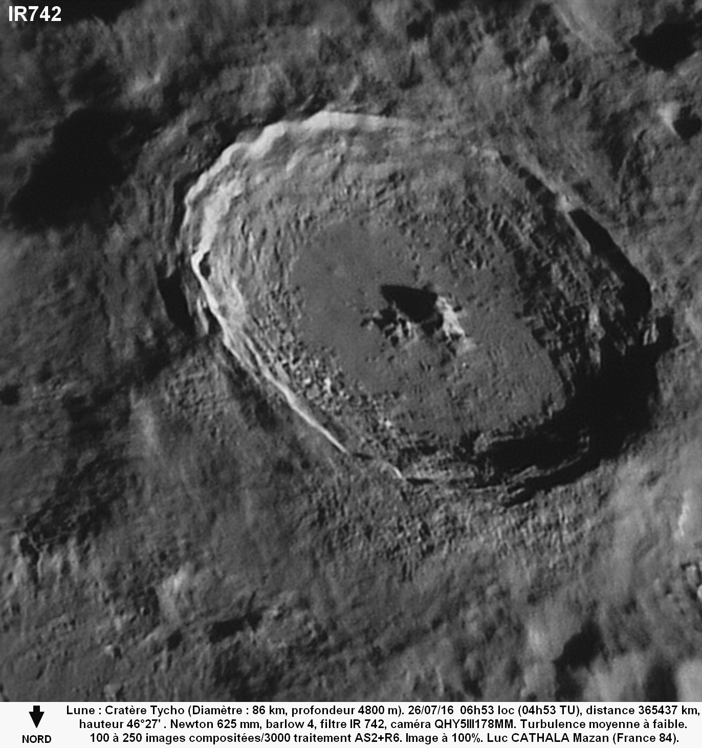

La première Ryma Hadley prise avec un 742 car ça turbulait assez fort montre une image assez grossière mais je l'ai gardée pour un forum américain.

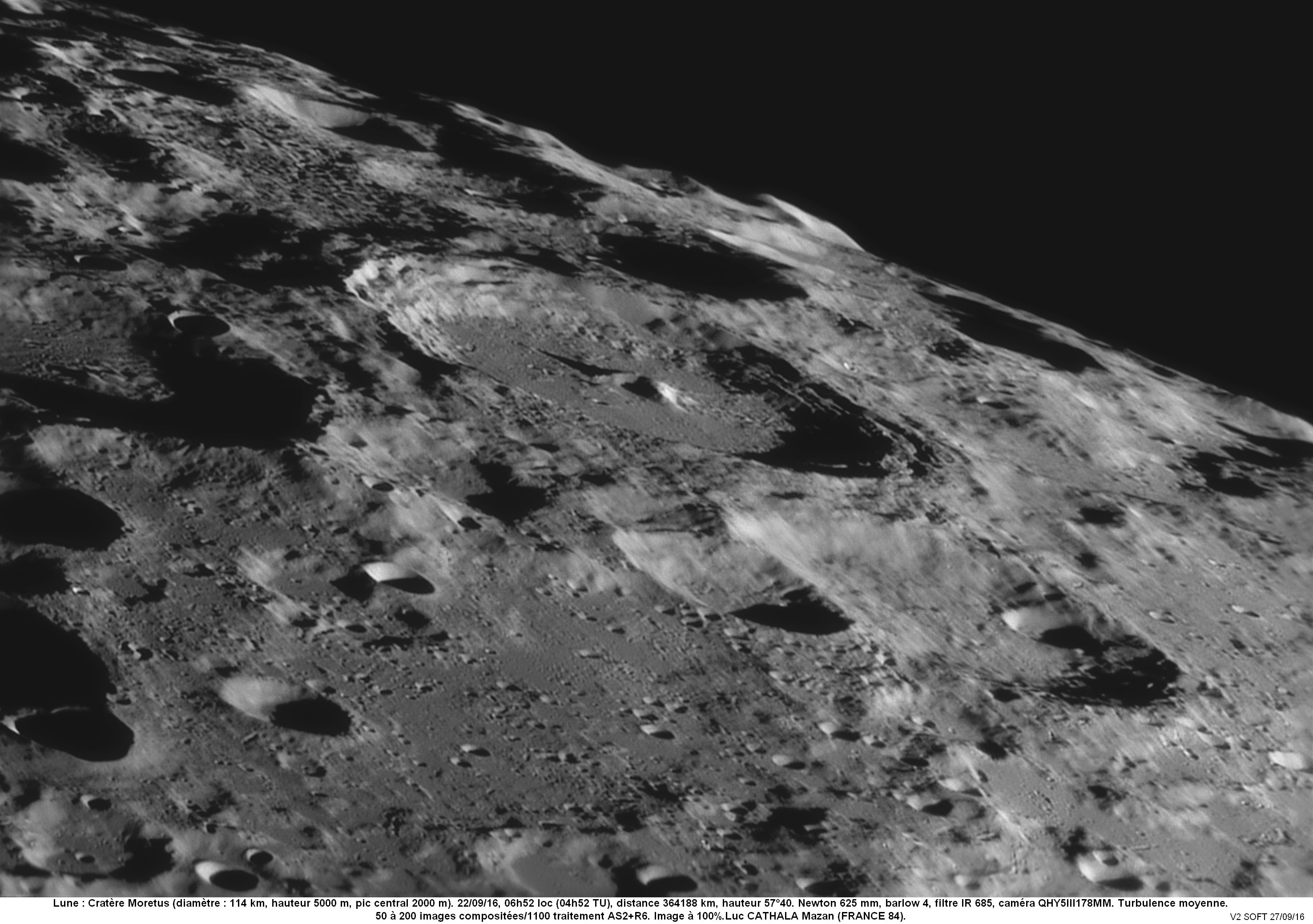

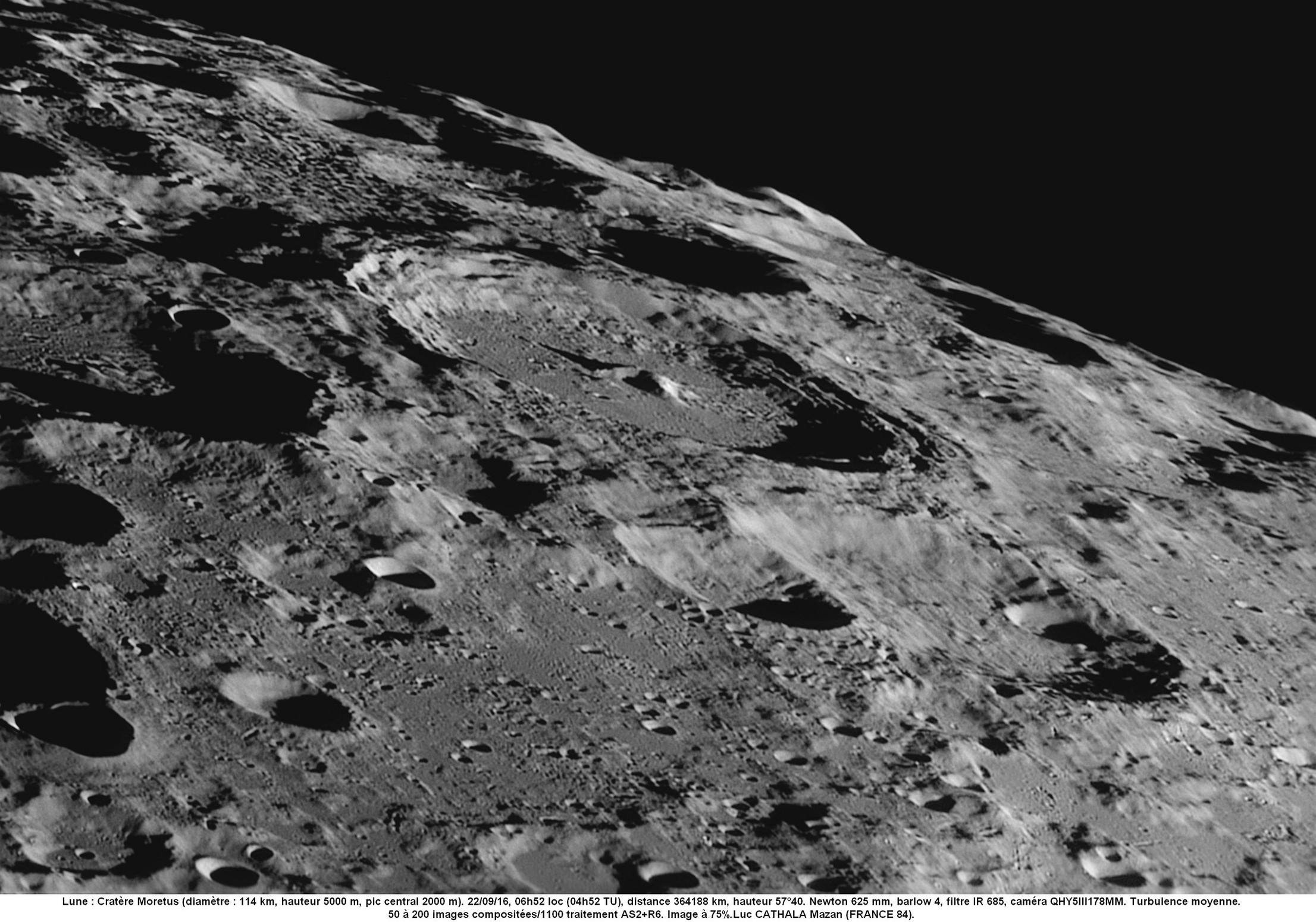

La seconde Moretus est prise avec un 685 l'image montre bien plus de détails d'ailleurs c'est encore une fois ma meilleure de ce cratère.

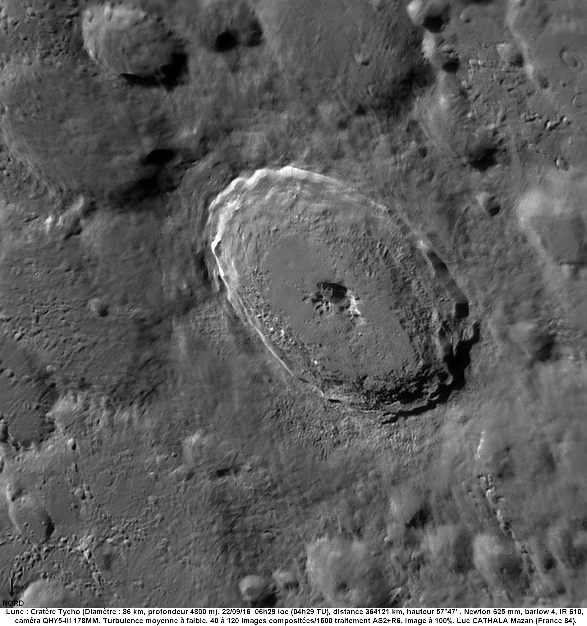

La troisième Clavius est prise avec le filtre 610 la finesse des détails est encore mieux, la aussi c'est mon meilleur. A comparer avec celui ci en IR805 : http://www.webastro.net/upload/images/2382-1473685221.jpg
Le gain en finesse est donc possible grâce à l'emploi de filtres de plus courte fréquence, pour mémoire je n'ai pu utiliser un filtre orange qu'une seule fois depuis des années.
Mais avec les images actuelles on se rapproche pas mal de ce que j'attendais de ce télescope lorsque j'ai décidé de le construire.
La caméra QHY-III 178M y est aussi pour quelque chose avec son grand capteur et ses petits pixels.
Des gains "mécaniques" sur le télescope sont possibles en améliorant le suivi et le réglage de l'astatique.
La collimation est bien maîtrisée avec l'utilisation du laser barlow et un Tublug. La collimation est vérifiée à chaque changement de cible ou de retour de la plateforme cela ne prend que quelques secondes. Le primaire ne bougeant pas elle se fait par le secondaire qui est à portée de main.
Le primaire est décontraint de ses supports latéraux en début de séance et deux/trois fois pendant pour l'astatique.
A ces fréquences de filtre les images finales ne présentent pas de rebonds.
A partie du rouge cela pourrait être possible.
Assez de blabla voici les trois premières images les infos sont dessus. D'autres suivront.
Bonne balade et bonne journée.

Clavius est vraiment superbe, les autres ne sont pas en reste non plus !
Pour Rima Hadley, je ne suis pas très loin !
Evidemment c'est plus compliqué d'avoir un agrandissement comme le tien !

Comment ça toujours, c'est la première fois que je capture Rima Hadley ?:D
Si tu parles de l'aspect général, c'est un agrandissement trop important pour un C14 !

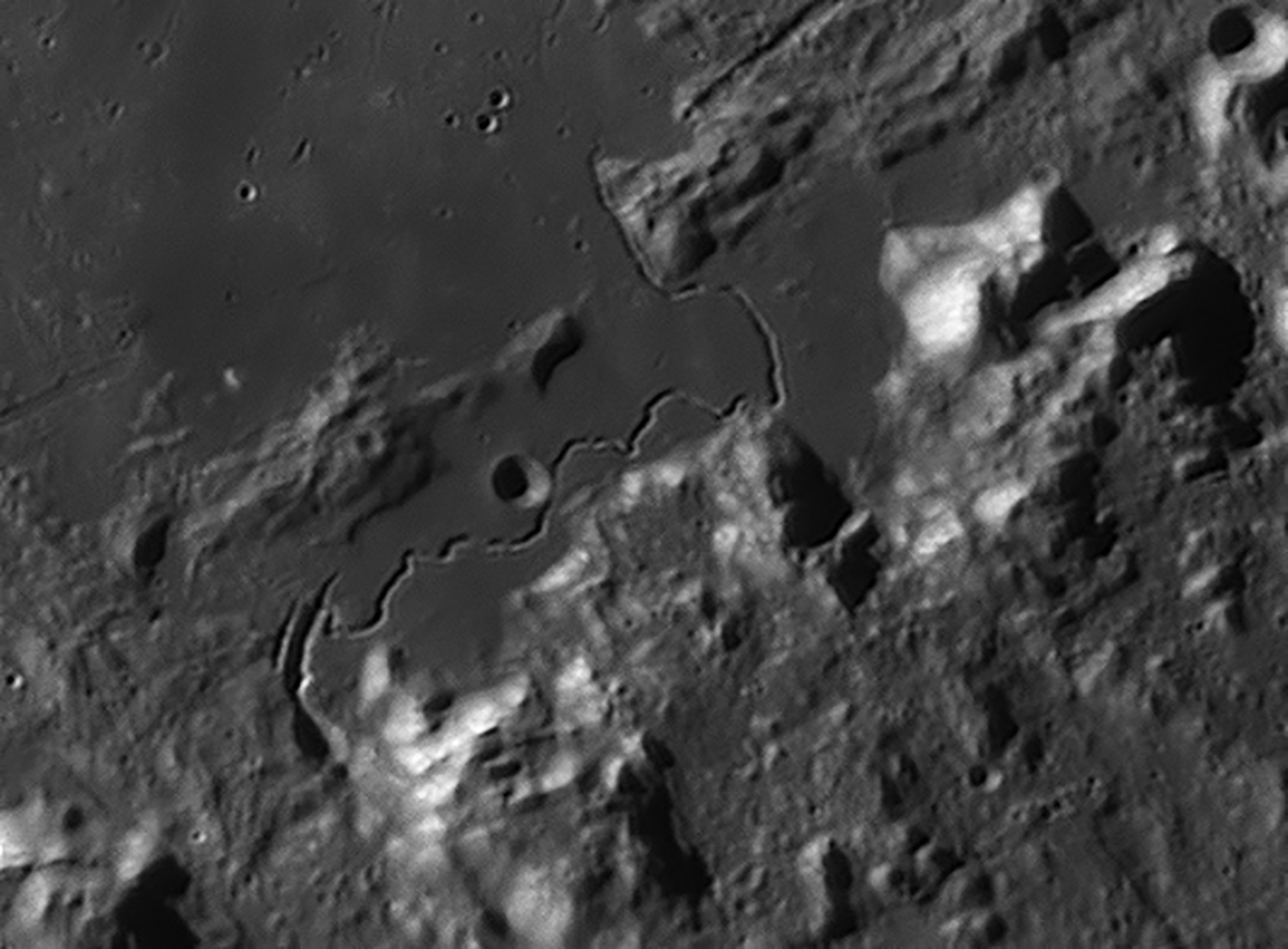

Une nouvelle image.
C'est encore une fois ma meilleure de cette cible. L'IR 610 a pris le dessus sur le 742 de ma précédente meilleure.:be:
Version à 80% :
Version à 100 % :

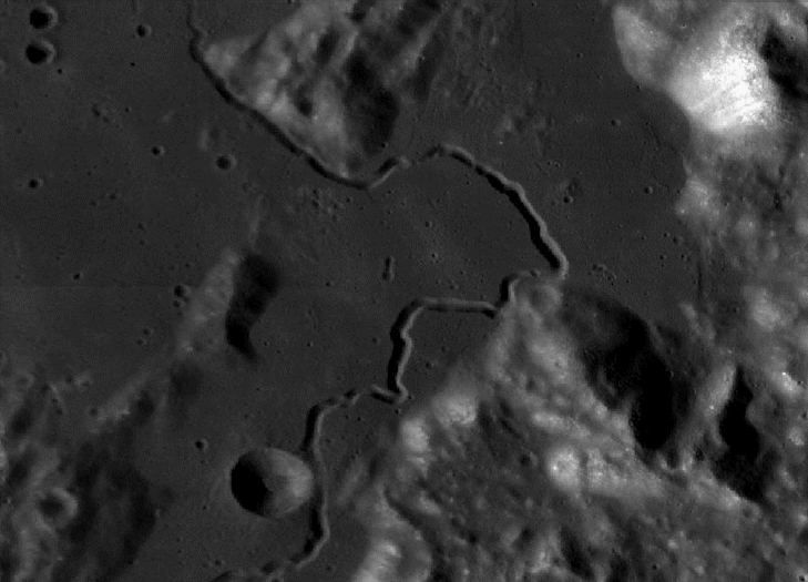

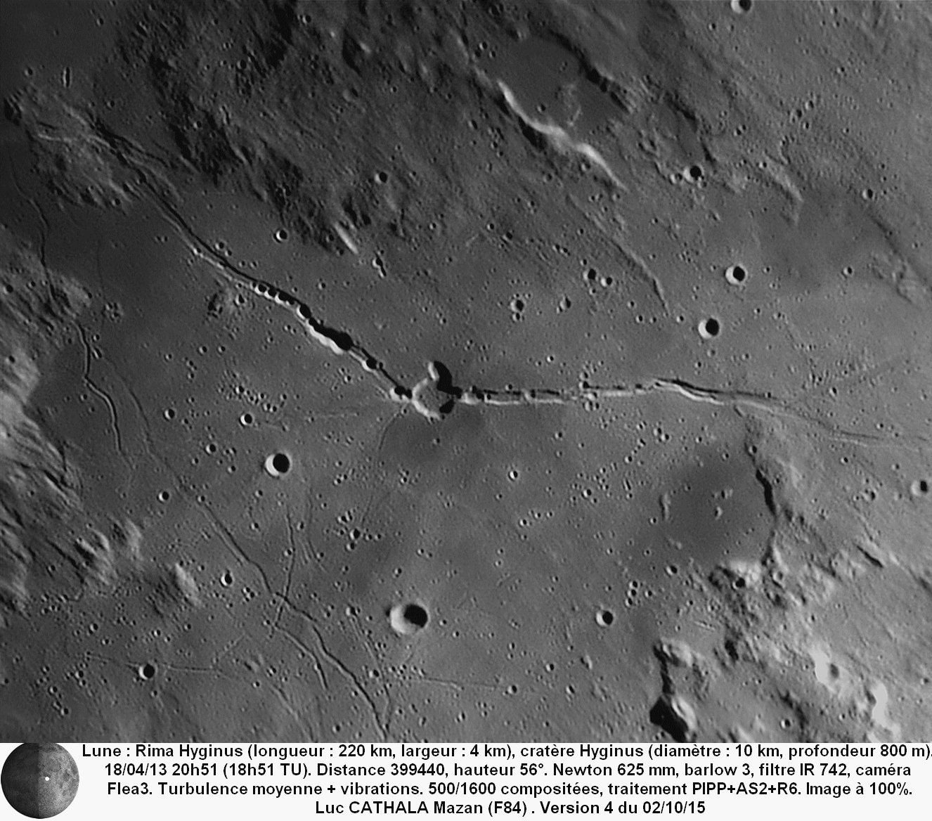

Une nouvelle : la rainure Hyginus.
J'ai avec celle ci fait du progrès par rapport à la précédente que je trouvais déjà pas mal je vais faire un comparatif des deux.
Bonne journée.
Luc;)
Comme d'hab bouton droit et afficher l'image.
Bonjour Will
Voilà le Gif pour Hyginus la dernire image est coupée mais c'est pour montrer le gain en résolution.
Bonne journée.
Luc;)
