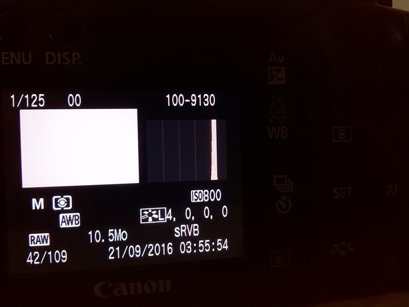

Lorsque je regarde ma série de flats de ma dernière session, je constate que quasiment tous les clichés sont différents au niveau du vignettage. Les premiers clichés sont plus foncés que les derniers et les zones un peu plus sombres sont soit un coup à droite un coup à gauche.
Est-ce que je m'y suis mal pris? J'ai mis ma tablette avec une page blanche devant le scope, reglé l'apn pour que la luminosité soit à peu près à 1cm de la droite de l'histogramme.
Peut etre est-ce parceque je tenais la tablette à la main et que je devais donc bouger un peu?

Tenir ta tablette a la main n'est effectivement pas une bonne idée... Mets ton télescope vertical, pose ta tablette dessus avec des feuilles de papier calque
, règle histogramme au 2/3 de la dynamique et ça devrait déjà être mieux.
+1 avec Krotdebouk
C'est un peu trop à droite de l'histogramme là, même si il n'y a pas de zones saturées il est recommandé de descendre un peu (entre la moitié et les 2/3).
Tu en prends une douzaine, tu les empiles et ça va gommer les petites différences dans les coins normalement.
