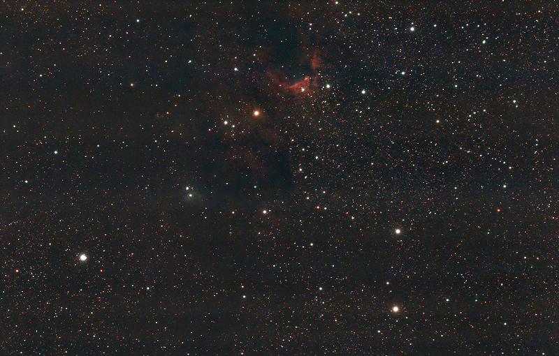

Bon je pense avoir atteint les limites de mon APN (1000D) et de mon ciel qui d'après les dernières cartes est passée de jaune à rouge..... (la pollution continue de galoper en nord isère au rythme de la création de nouvelles zones commerciales )
29828139031_cca5b41ac7_c.jpgCave nebula Sh2-155 by freddom38, sur Flickr
Bon soit j'abandonne la photo, soit j'investi et passe à la bande étroite....
Dur, dur,
Tu devrais nous donner les détails de l'acquisition. Je pense qu'avec un filtre cls ccd le résultat serait meilleur. Faut augmenter la durée des poses unitaires mais ça vaut le coup ;)
j'utilise un filtre CLS.
Pose de 5 minutes Ă  800iso avec un 1000D (avec un fond de ciel bien rouge et pas mal de bruit thermique, je n'ose pas monyter Ă  10 minutes)
4h30 de poses cumulées
Oui mais je parlais d'un cls ccd qui va te privilégier les zones ha et atténuer un peu les étoiles. Après, tu peux faire comme dit pus haut avec des filtres à bande étroite ha par exemple.
C'est vrai que la solution pour continuer avec le 1000D, serait d'acheter un filtre Ha (mĂŞme si le capteur couleur reste un frein par rapport Ă  un capteur N&B...)
