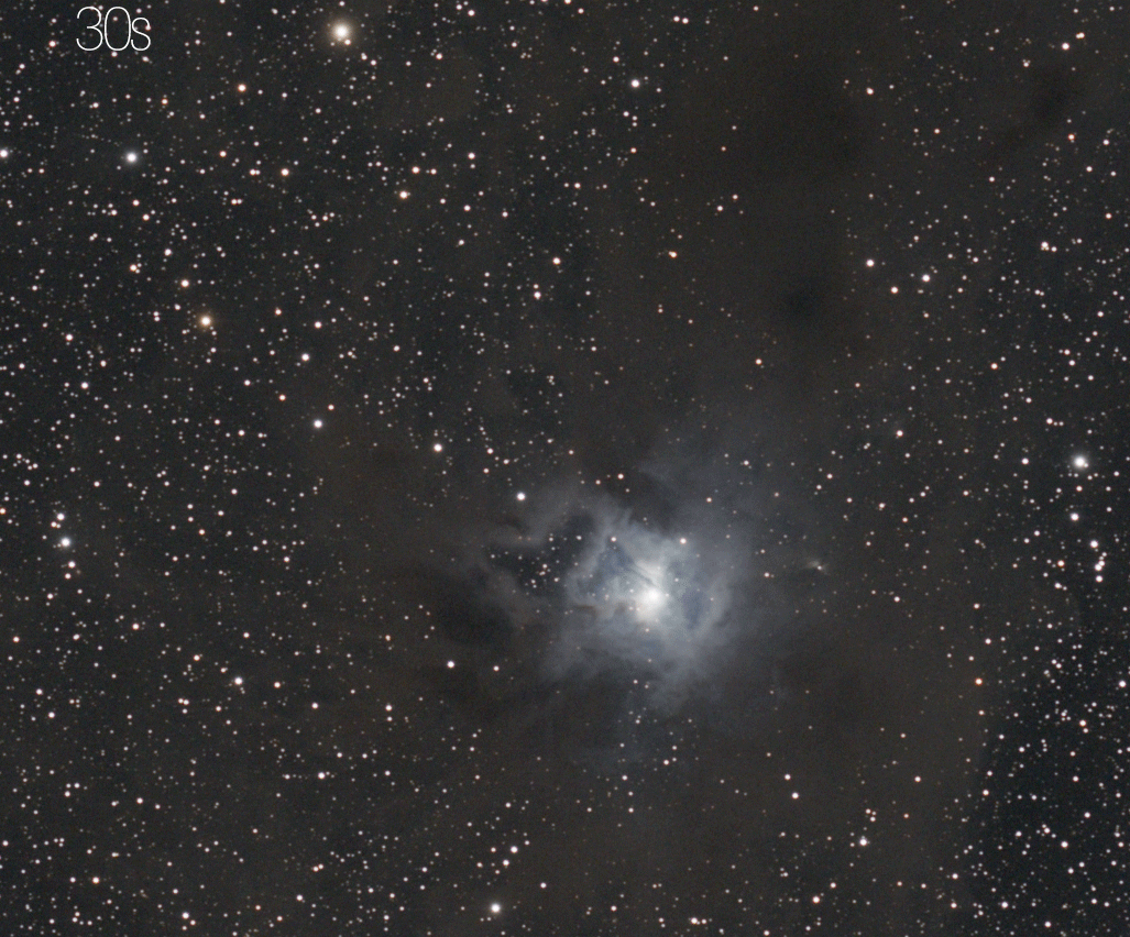

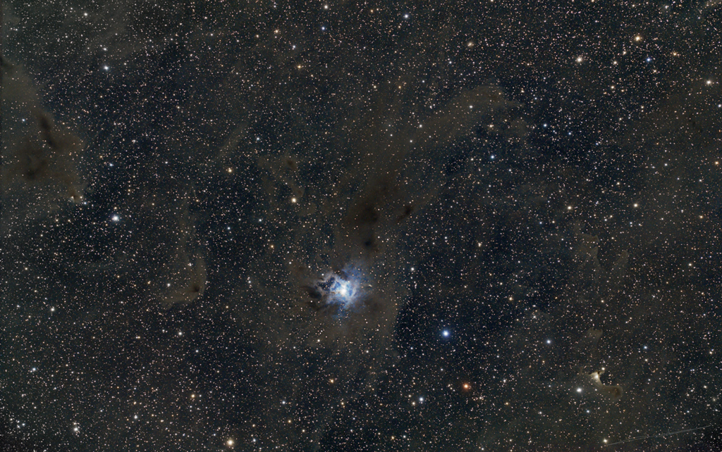

Je valide "définitivement" a7s avec des poses de 120s + des poses courtes (il faut plus de pose courte que longue pour déjouer les stats de registrations)
ci dessus une premier nuit tout à 30s puis une seconde avec des poses de 30s + 120s enfin le mixe des deux nuit
ça été shooté cette nuit la :) un de mes meilleurs souvenir astro

Pour les prises à 120s pas de Stareater visible (il l'était sur les brutes?), j'ai juste l'impression que les étoiles sont un peu moins fines... Du coup était-ce vraiment utile?
Tu as comparé les nuages de poussières avec juste les poses en 30sec?
Stef
Merci... oui j'ai peu etre un peut de tilt
pour les images a 120s oui star eater, mais compensé avec des poses courtes...
pour bien faire il faut un ration 45/55 de pose "longue" / pose "courtes"
c'est bien utiles pour 2 raisons :
1. meilleur RSB au final
2 et surtout moin d'image à traiter...:b:
pour la taille des etoiles, vue que c'est sur deux nuit différentes, ce n'est pas significatif

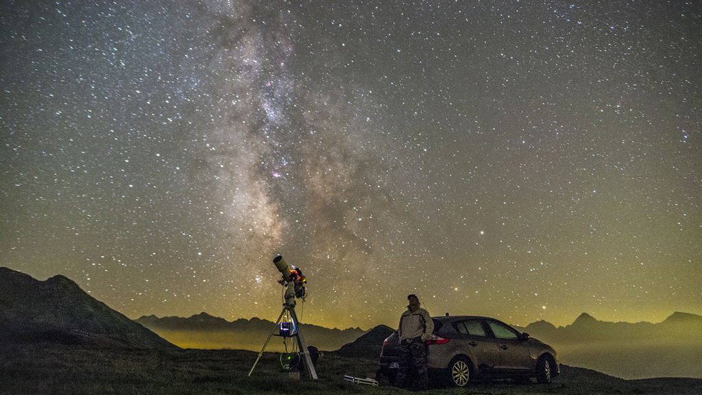

C'est pris depuis Hautacam. certainement pas le spot le plus noir des pyrénées mais il est tres pratique d’accès, et l'endroit est réellement superbe

Il me semble que tu as poussé trop loin à Hautacam, vers le col de Maucasau (en prenant la piste en terre depuis la première plateforme de Tramassel.
Il vaut bien mieux rester sur le parking supérieur de Tramassel, juste à côté de la coupole.
Ce n'est pas pour rien qu'elle est installée là. La plateforme fait écran à toute la pollution lumineuse de la vallée du Lavedan. Et tu y as une très, très bonne qualité de ciel.
Sur ta photo, on devine la PL de Luz Saint Sauveur (à gauche de ta troisième photo). A Tramassel, tu ne l'aurais pas eue.

faut pas charrier j’étais a 200m....:be:
ca va pas changer les rayures du zèbre... et je redoute bien moin la PL directe que la PL indirecte (celle qui se diffuse dans l’atmosphère et pour laquelle on ne peu vraiment rien)
Accessoirement, la ou j’étais je n'avais pas de PL directe, le plateau est suffisamment large a cet endroit pour procurer un cone d'ombre pour l'exercice:rolleyes:
En revanche je me suis aperçu qu'il y a une alternative inintéressante qui peu faire gagner 2-3 dixième de sqm de l'autre coté donc. bien sur il faut etre "nomade";)

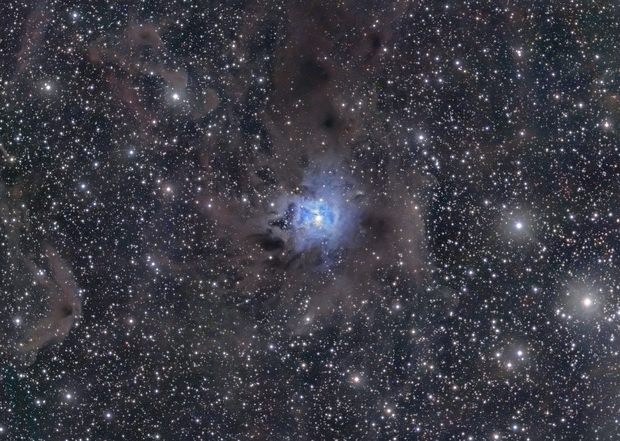

Très belle IRIS Fredo.
Nous avons donc quasiment la même config, même monture, même Lacerta, même marque de lunette, ya que le diamètre qui change lol !!
Pas trop lourde la 106 sur la SXD ?
C'est parfait je trouve.
Sa se passe très bien :)
Elle est pas mal ta version au 8300, pas sûr que tu y es gagné avec l'A7s, sans parler aussi du traitement qui doit être bien plus galère avec les poses longues et courtes à mixer, et de l'espace disque qui explose avec le 7S...
40x120"
360x30"
Si j'ai bien compris, tu empiles l'ensemble des poses 30sec + 120sec?
Je crois qu'il serait plus efficace de faire ça autrement:
  • Tu fais juste une soixantaine de poses de 30sec en début de nuit
  • Tu captures l'image en poses 'longues' (120sec ou plus, selon le ciel)
  • Tu traites les deux séries séparément
  • Tu ouvres les deux images Tif dans PS sous la forme de deux calques.
  • Tu mets le calque supérieur en mode 'éclaircir'. L'image la plus sombre (30") ne contribue que là où le 'mange étoiles' a créé des trous; tout le reste provient de l'image la plus claire (120").
  • Si nécessaire tu ajustes les niveaux du calque '30sec' de façon à obtenir le meilleur résultat (glisser le curseur des tons clairs vers la gauche).
  • Quand les étoiles sont OK, tu peux aplatir l'image et continuer le traitement normalement.
Dans le cas de ton image, au lieu d'avoir 40x120" et 360x30" tu aurais capturé 115x120" et 60x30".
Non seulement le traitement aurait duré moins longtemps mais tu aurais profité pleinement de la profondeur supérieure des poses longues. :)
