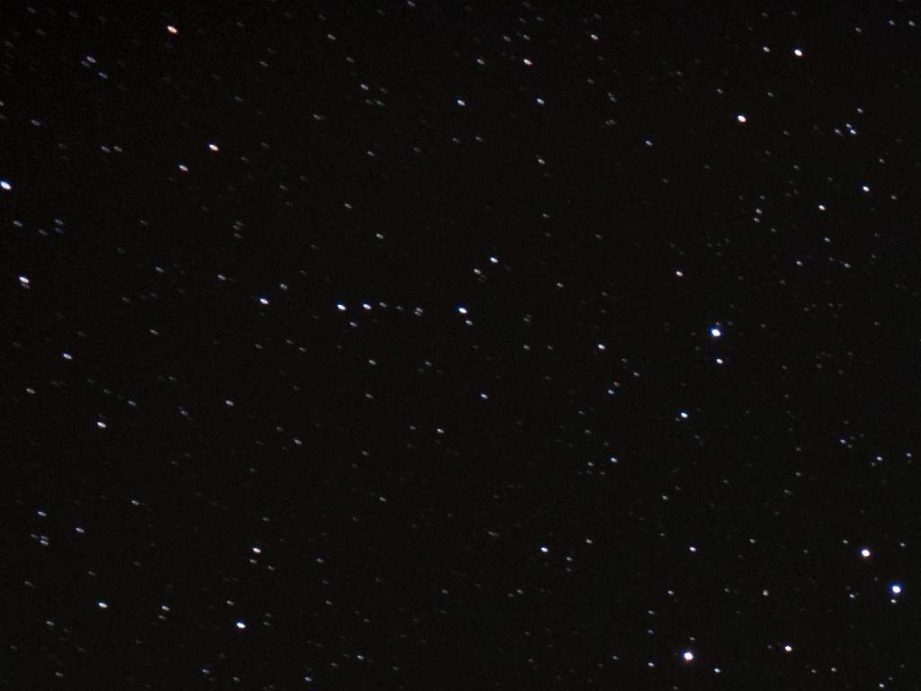

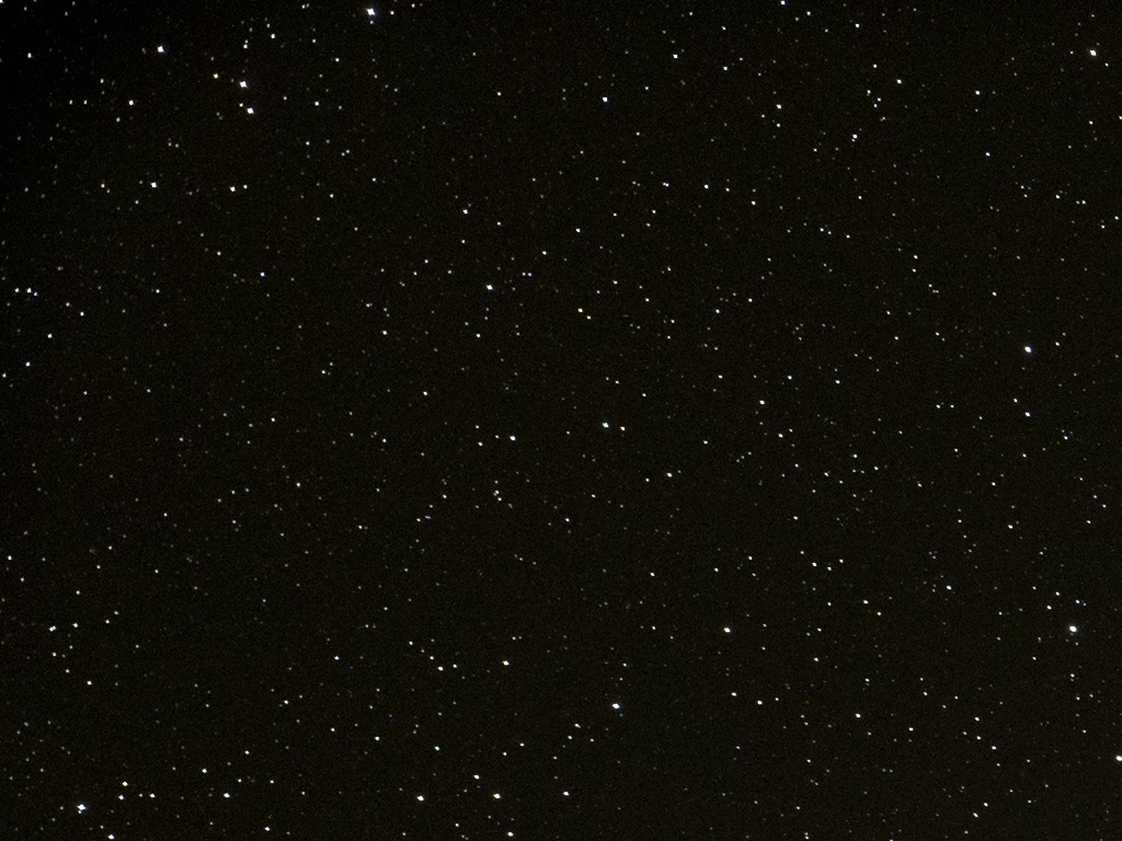

Heuuu, tu veux rigoler j'espère ? Les bords de champ de ton image montrent clairement une coma très prononcée (pour info oui mes images sont bien faites en 24x36 et pas en APS-C et je ne vois absolument pas de coma dans les extrêmes bords, tout au plus de la rotation de champ due à une mise en station pas parfaite et du vignetage qui se retire avec un flat), mais surtout tes étoiles brillantes ont toutes un halo bleu caractéristique de chromatisme non maîtrisé. Et à ce niveau-là il n'y a pas de secret, pour obtenir une vraie APO, il faut juste y mettre un peu le prix (même les TEC ont un peu de résidu de chromatisme).
Je n'ai à aucun moment cherché à dénigrer les SW Esprit, on en a pour son argent moyennant le fait qu'on accepte la loterie ou qu'on trouve un revendeur pour en trier une. Et si tu en es content, tant mieux pour toi. Ce n'est pas le débat.
Je rappelle quand même ta citation qui est très cruelle "Si jamais tu comptes utiliser un full frame, je sais te dire qu'il faut éviter les FSQ85 à tout prix.", sans jamais en avoir testé une concrètement, encore une fois ça s'appelle de la diffamation.
Je pense avoir apporté la preuve que la FSQ85 tient bien le full-frame (aucune coma visible aux extrêmes bords contrairement à ton image à l'Esprit 100). Elle n'est pas exempte de défauts (en particulier les aigrettes sombres sur les étoiles brillantes en bord de champ), mais elle ne mérite certainement pas que tu la descendes en flammes comme tu le fais...
EDIT : et sinon, oui les étoiles sont peut-être bizarres simplement parce que les pixels du A7S font 8.2µ avec 450mm de focale, non ? D'où l'intérêt de faire du dithering et du Drizzle au traitement pour éviter l'aspect légèrement carré des étoiles (la première image de M31 c'est une pose de 30s sans aucun guidage ni dithering, avec une MES à l'arrache, la seconde image est autoguidée par Lacerta)... Mais ça je pense que c'était plus de la mauvaise foi de ta part :)
EDIT2 : j'ai fait un crop du bord haut-gauche de chaque image, pour montrer la différence entre les 2 brutes. Je vous laisse juger...
Esprit 100 :
FSQ85 :

Je veux bien comprendre que tu sois content de ton instrument, mais faut pas pousser mémé non plus.
Sur ton image, on voit nettement et ce dans chacun des coins un allongement évident des étoiles, sans compter sur le chromatisme très bien visible sur les étoiles brillantes bleutées.
Je ne suis pas un fervent défenseur de Taka, mais puisque tu compares ta lunettes à cette marque, faut avouer qu'il y a un fossé entre les deux.
Ceci-dit, partir sur une Equinoxe et y ajouter un ajouter un correcteur de champs, le résultat pourrait se rapprocher d'une FSQ, mais en aucun cas l'égaler.

Esprit 100 :
FSQ85 :
Tu utilises les même arguments que j'ai utilisé sur l'Esprit 100ED et sur la FSQ85. Mes arguments sur l'Esprit ne sont pas toutes positives, mais plus vers meilleur rapport qualité/prix.
Si tu me relis bien, j'ai bien insisté que les extremes coins de l'Esprit 100ED sont off.
Je ne suis pas aveugle, et je sais le voir ;) Mais merci d'insister comme si je l'était.
Ma MAP est aussi faite au centre, mon ouverture est plus longue (4 minutes), et mon autoguidage était entre 2" et 3". Bref, les coins sont toujours off, ca ne veut rien dire, mais je trouve le centre de mon image plus nette.
De 2, je ne sais plus si j'ai dis ca ici ou ailleurs, j'ai bien dis que niveau correction des couleurs, le FSQ est imbattable, quand on le compare avec un triplet chinois à f/5.5 ou f/5

J'ai clairement dis que les coins de l'Esprit 100ED sont off, pas tellement dérangeants, légèr crop est c'est OK. Avec un Esprit 80ED c'est bien plus grave et je le déconseille idéalement pour un Full frame, avec le 120mm, les étoiles sont pointillées dans tout le champ.
Et je suis d'accord que c'est de la lotterie. Je l'ai dis au moins 2 fois sur ce forum.

Ce que je vois sur ton image ne me donne pas envie d'acheter une Esprit 100, et pourtant j'irais jamais écrire "SURTOUT EVITER A TOUT PRIX LES ESPRIT, C'EST TROP DE LA MERDE".... Tu comprends maintenant la teneur de tes écrits ?
