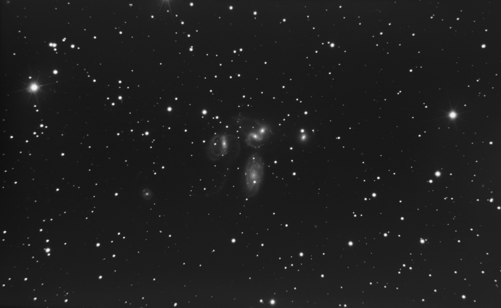

Quintet de Stephan T300/T400 + QHY174 M et poses courtes
Après ma NGC 7331, voici une cible plus difficile située "à proximité" :
le Quintet de Stephan. Même si les poses de 2 secondes limitent la détectivité,
les formes générales des galaxies en interaction et quelques détails apparaissent.
C'est une composition de captures sur 3 nuits (25 et 26 Août 2016 plus 9 septembre 2016)
Une nuit avec la 300 Orion Optics à F/D 5.3 et 2 nuits avec le 400 à F/D 4.5.
Au global 10413 poses de 2 secondes. ;)
Setup :
QHY174 M (refroidie à -5°C) au foyer 400 à F/D 4.5 puis du 300 OO F/D 5.3
Gain = 75
(4557+3760+2096) poses de 2 secondes + darks
Registration sous DeepSkyStacker
Traitement sous Iris/Photoshop.
Finitions sous Photoshop.
Image à 100%.

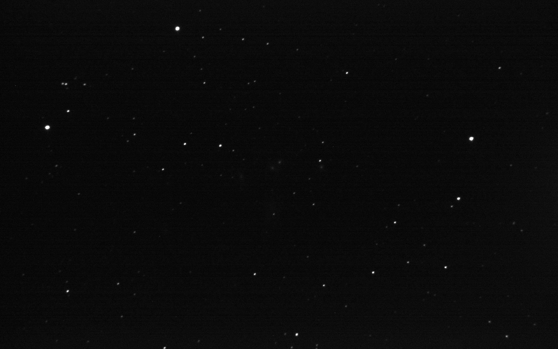

Une brute au T400 :

Tout ça avec des poses de 2 secondes, je m'attendais a moins bien sur cette cible pas facile, agréablement surpris de ce résultat encore une fois tout en finesse et pas ridicule en détection, décidemment rien ne t'arrête!

Très beau, peut être un petit tilt en bas à gauche mais bravo :)
Là j'ai un suivi tout pourri, la LXD 750 est surchargée et ses pauvres moteurs à courant continu ne sont vraiment pas terrible. Les étoiles sont un peu allongées.
Et en plus je n'ai pas de correcteur de champ, c'est très visibleà F/D 4.5 mais ça passe mieux à F/D 5.3

Vraiment tu maîtrise la technique des courtes poses.... Vraiment beaucoup de détails ! Peux tu poster une pose unitaire juste par curiosité ?
J'ai ajouté une brute, pas la meilleure, ici le bougé est sensible. ;)
Albéric
Vraiment génial ce que tu arrive à faire ! Au vu d'une pose unitaire on comprend bien l'intérêt d'en faire de nombreuses.
