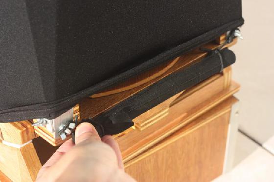

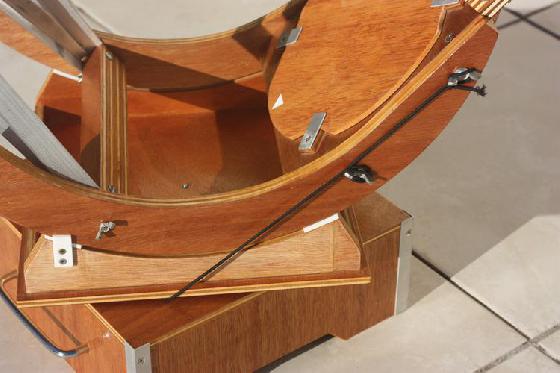

tu peux avoir des oculaires un peu plus lourds avec un système de frein minimaliste, c'est que j'ai sur mon 200 :
Ou bien un contre poids amovible :
Des solutions identiques chez Sumerian Optics :
Ou encore là, chez un confrère amateur :

Et le tendeur élastique aussi: s'il est attaché au bon endroit, la tension augmente quand le scope se couche, ce qui compense le déséquilibre.

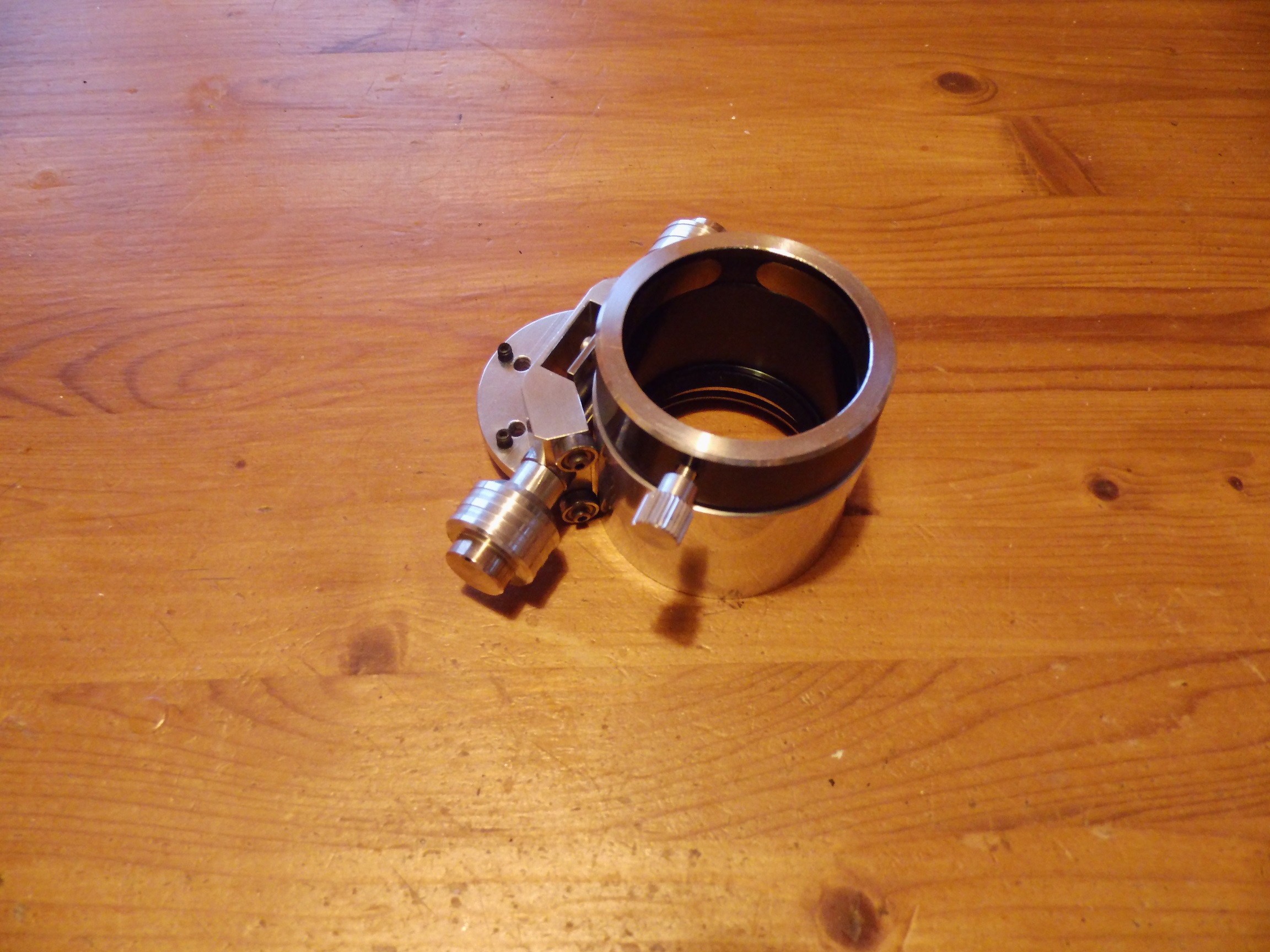

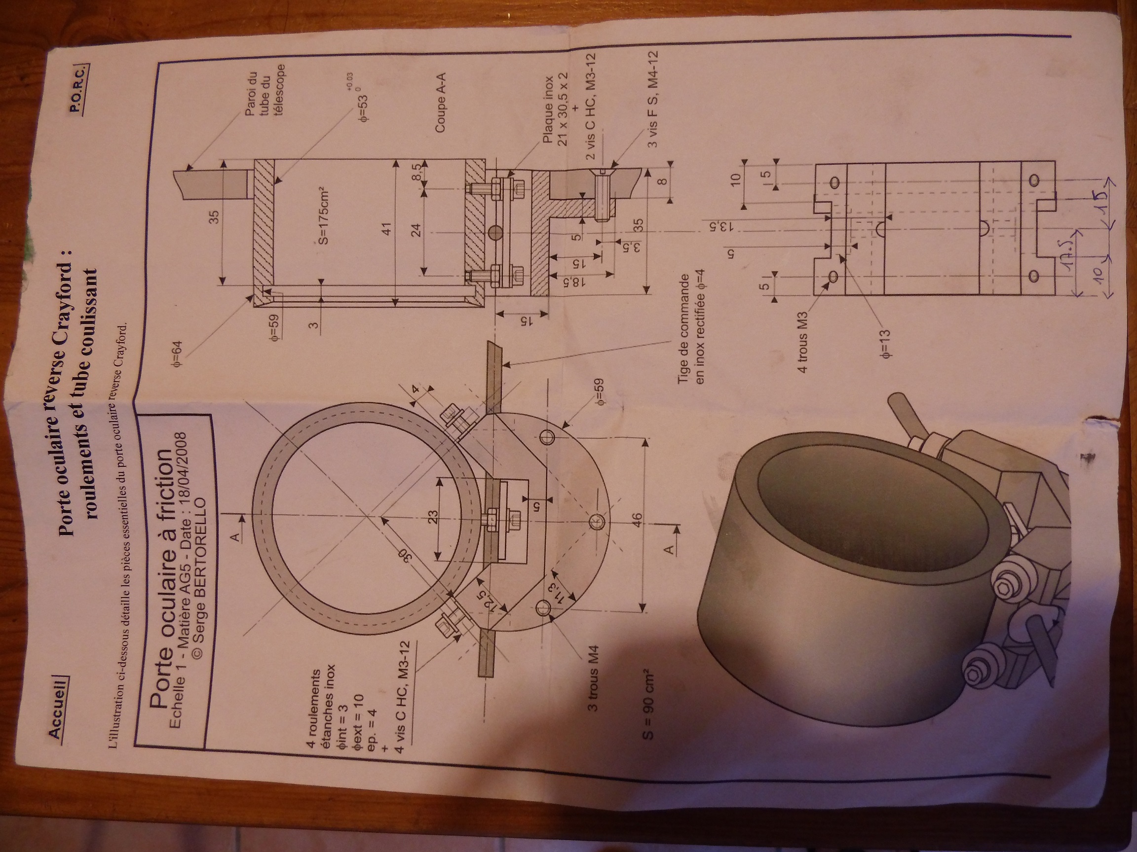

2: j'ai fabriqué un porte oculaire en 2",mais il pèse 230 gr au lieu des 190gr du skineoptics.
Merci bien.
Il est beau ton PO, et c'est gentil pour la proposition de pièce. :)
Je pense que ce qui fait du poids, c'est ta grosse molette: le kineoptics est un crayford rotatif, c'est pour ça que c'est tout léger.
Sur mon 2", par contre, je mets mon 26mm qui n'est pas plus lourd qu'un nag typ 6. Si tu veux y mettre un type 5 ou équivalent en masse, ça va sans doute pas le faire...

La tension d'un élastique est ajustable. Il suffit simplement d'ajuster la longueur en fixant à différents points d'attache se situant à des distances différentes.

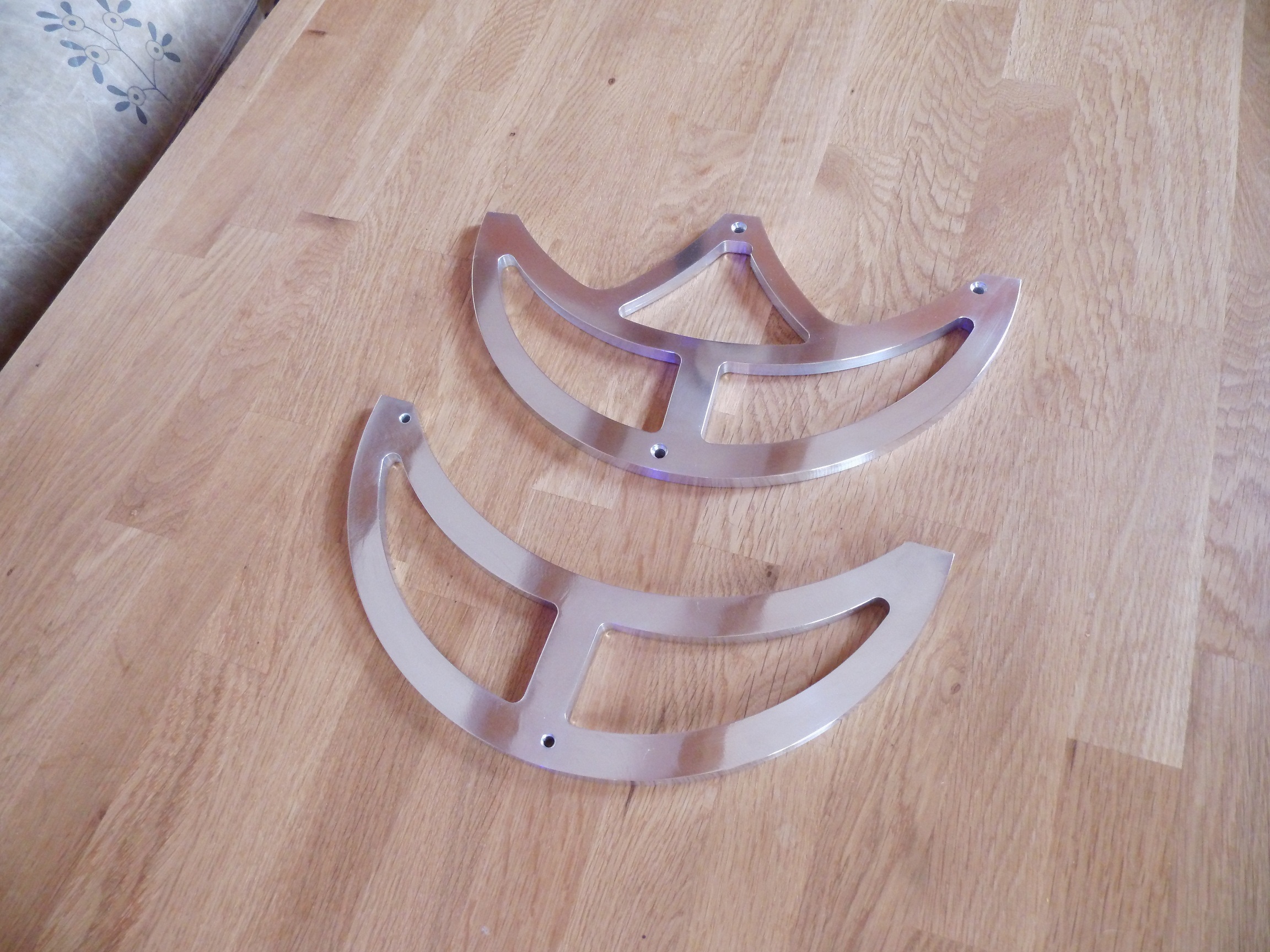

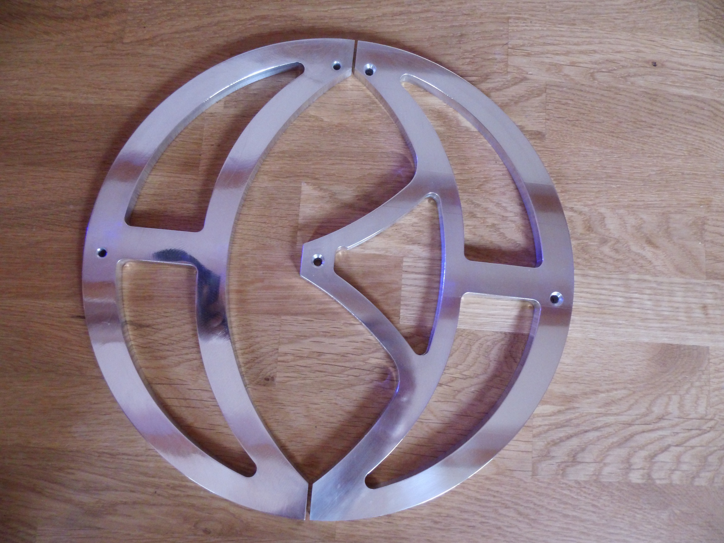

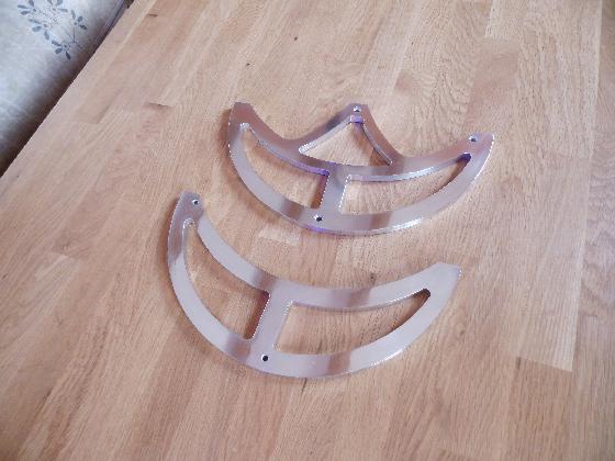

Les haches sont terminées, j'ai choisi de les faire en aluminium pour avoir une meilleur stabilité (à mon avis).
Pour ne pas avoir un strock de 50 kg ,les autres pièce seront évidemment en bois.
Yo ! de passage par hasard
joli projet
on peut TOUT faire.
Sur le 2",
le hic n'est pas l'équilibrage, on y arrivera toujours à coup de contrepoids ou d'élastique ou de positionnement des haches,
mais de déséquilibre lors du changement d'oculaire
ce truc est ultra léger, et donc sensible au changement de chargement au PO.
Du 2", l'oculaire pèse à minima dans le demi kilo.....
On y remédie par le rayon des haches et les matériaux utilisés. Bref, fô du "frein". Mais on peut arriver vite aux limites du concept
vachte belles tes haches alu, bel exercice, mais Est-ce bien nécessaire ????? gaffe au poids inutiles si on vise les 7kg du bagage aérien (sinon, oui, on s'en fout)
