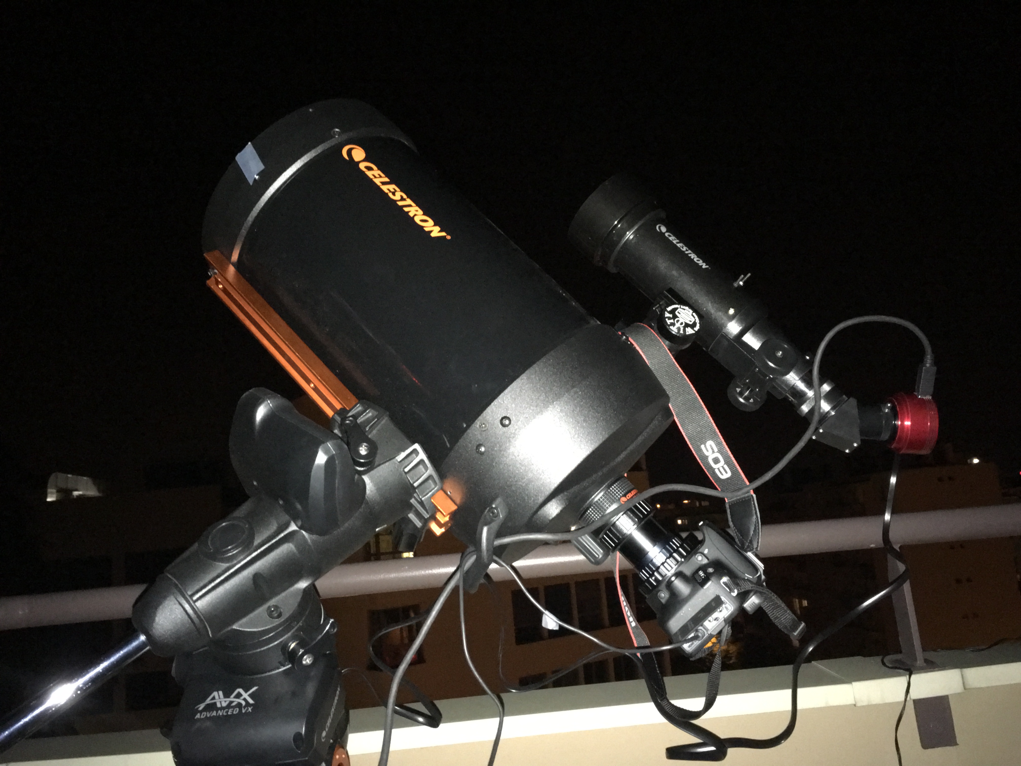

J'ai pour la première fois tenté d'installer un système de guidage, avec les moyens du bord. Voici ce set-up de fou :
Comme vous pouvez le voir, j'ai donc installé en parallèle de mon C8 une lunette Travelscope via un adaptateur pour Reflex ! Comme vous pouvez l'imaginer, ce montage génère des flexions énormes, surtout au passage au méridien. Le tout est de plus monté sur une monture AVX, en quasi limite de charge, avec un unique contrepoids de 5 kg. J'ai du rajouter un poids d'environ 500 g bricolé maison que j'ai fait tenir avec du scotch pour arriver à un équilibre correct. Bien entendu les deux poids ont été fixés tout au bout de la tige, ce qui génère un gros bras de levier.
Le guidage a été effectué par une caméra ASI 224 avec PHD Guiding (focale de la lunette : 400 mm). Les captures ont été faites par un Canon 100D non défiltré, au foyer d'un C8 avec réducteur de focale (donc 1300 mm environ). J'ai réalisé 13 poses unitaires de 10 minutes, à 200 ISO, soit 2h10 d'exposition cumulée.

Je vois aussi ce renvoi à 30° derrière la lulu de guidage, c'est quoi ? C'est un baton pour te faire battre... il faut du simple : capteur de guidage, bien vissé dans l'alignement du PO, rien d'autre.
Bref à ta place :
1/ vérifier la collim ou l'alignement optique (centrage du secondaire sur la lame ?)
2/ rigidifier le PO de ton chercheur, vérifier la coherence des échantillonnages guideur et imageur.
3/ réduire la durée des unitaires... maxi 5 mn !
En dernier lieu passer au DO...
