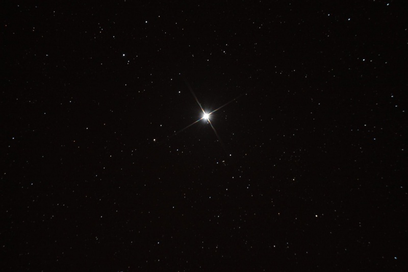

J'ai donc démarré 30s de pose sur Vega pour vérifier la MAP (et indirectement la MES).
Et la surprise, avec 750mm de focale et mon 1100D, j'ai un petit filé d'étoiles... (Je mettrais la photo quand je rentrerai chez moi pour la visualisation).
Je ne comprends donc pas mon erreur sachant que mes corrections avec Bigourdan semblaient bonnes !

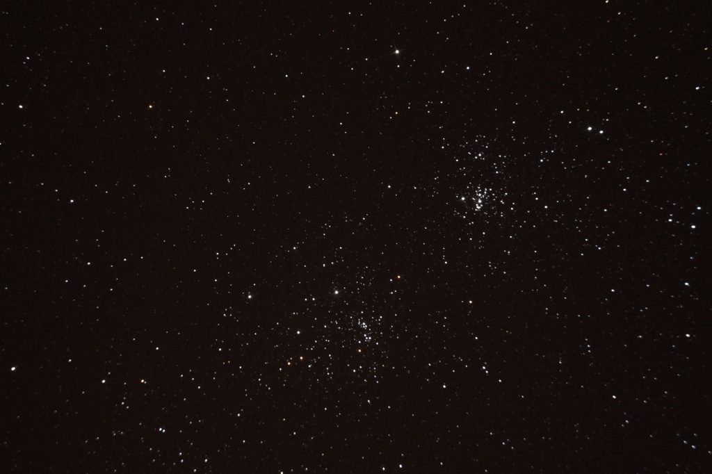

ça semble mieux sur la deuxième, peut-être effectivement plus un problème d'EP dans ce cas, éventuellement effectuer des mesures avec phd2 pour voir exactement de quoi il retourne
Quand tu dis que des fois le suivi semble s'arrêter tout seul, ça m'interpelle... qu'entends-tu par là exactement ? Des extinctions de raquette ? De moteur ? En alim tu utilises quelle source ? As-tu nettoyé /desoxydé le bouton marche/arrêt de la monture puis condamné celui-ci définitivement (scotch), il peut y avoir des soucis de ce côté là...
Mieux mais toujours la présence d'un étirement des étoiles :/

Je rentre de ma soirée et après plusieurs essais. J'ai un filé identique à 30s de poses sur quasi tous les champs. Je posterai une brute demain mais je pense que cela résulte de l'utilisation du VP sur le terrain qui m'est parfaitement inconnu et donc une erreur de MES en est induite.

Je vous répondrai en détail cet après midi car je dois m'absenter, mais je poste une photo effectuée hier soir avec MES au VP.
30" à 1600 ISO (brute) permettant d'avoir une idée du filé que j'obtenais :
J'ai l'impression que le filé est moins important que ce que je pensais, mais il reste présent.
Reste plus qu'à déterminer l'orientation du filé. Je ferais cela cet après midi sauf si certains s'avèrent plus rapide que moi ^^
