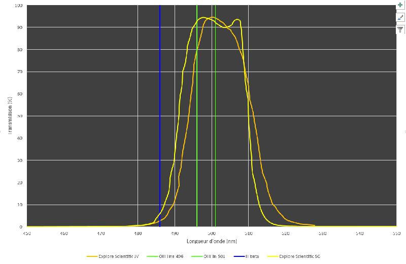

Souhaitant m'équiper d'un filtre O-III en 2" et suite à de longues tergiversations, j'ai acheté un filtre Explore Scientific (77€) chez FirstLightOptics, merci le Brexit pour la dévaluation de la livre:p. En fait deux filtres car nous avons fait une commande groupée avec un collègue.
Tout d'abord le relevé des courbes fournies par le constructeur :
Les deux filtres ne sont pas identiques, pas trop mal centrés (le mien est le moins bien centré) mais plutôt corrects avec une bonne réjection, 3-4 nm plus large qu'un Lumicon (4x plus cher quand même!).
Les transmission à la raie 501nm de l'O-III sont correctes : 94% et 91%. Pour la raie à 496nm, le premier est moins bon (82%) alors que l'autre est plus équilibré (92%). Cette raie étant moins intense, la différence sur le ciel devrait être minime...

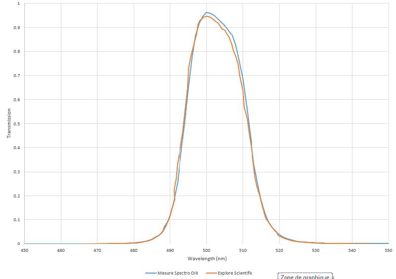

J'avais un doute aussi sur les courbes fournies par ES, d'où le test sur le spectro du labo. Verdict : les courbes fournies par ES sont sérieuses.
La courbe orange est celle que j'ai relevée à la main sur le scan du bulletin de contrôle fourni avec le filtre, ce qui explique les petits écarts. Donc pas de soucis de qualité sur la spec fournie par ES.
Pour compléter, lorsqu'il y aura un créneau, nous mesurons le Lumicon et l'autre filtre ES sur le spectro.
Ce qui est clair c'est que le gabarit (théorique) de ES est probablement suffisamment tolérant pour avoir une fenêtre de process large, et donc une différence significative de forme entre 2 filtres. C'est peut-être moins dispersé entre 2 filtres Lumicon, ce qui expliquerai le prix. Idéalement il faudrait aussi contrôler la qualité optique des surfaces, car avoir une bonne transmission ne garantit pas que le filtre n'introduise pas d'aberrations...

J'avais utilisé les données trouvées sur le web pour comparer les filtres, notamment celles disponibles sur le site http://www.karmalimbo.com/aro/.
Pour le Lumicon, les données sont cohérentes entre les différents sources et la FWHM de 11nm semble être valide pour tous les exemplaires.
Sur mon ES, la FWHM est à 17nm. Plus que le Lumicon, mais clairement meilleur que les 28nm annoncés...
Bref, comme pour le reste des produits ES, je pense qu'on peut dire qu'ils ne sont pas les meilleurs du marché, qu'il y a surement de la dispersion entre les exemplaires, mais qu'ils s'en sortent raisonnablement bien et donc que le rapport performances/prix est correct (je n'ai aucune action chez eux, et si j'avais les moyens :rolleyes:, je serais équipé de Nagler, Ethos et Lumicon ;))
