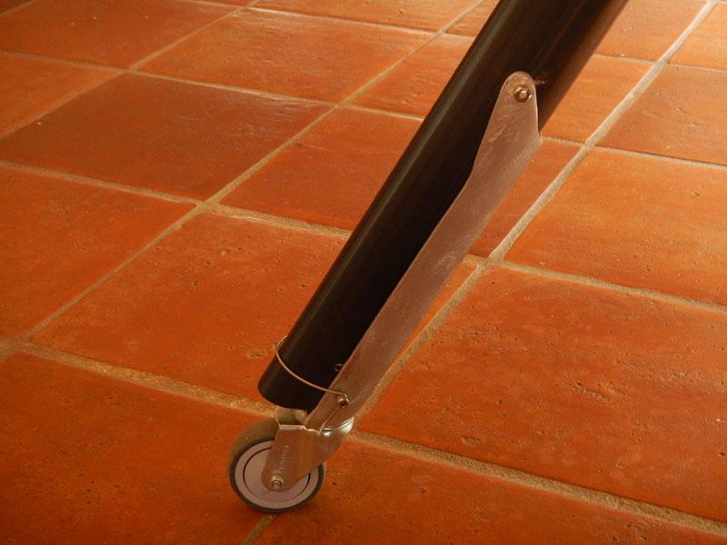

Le poids du C11 sur G11, c'est plus de notre âge :p
Avec 3 roulettes repliables, je sors l'engin sans aucune difficulté :
Seule restriction, pas de seuil de porte trop élevé.
Pas de brevet, pas de royalties, c'est du freeware
Oui les roulettes c'est bien, d'ailleurs je déplace le C11 dans un chariot de jardin (qui a bien fait sourire les 2 amateurs qui sont passés l'autre jour à maison..), mais les roulettes ne vont pas sur la pelouse, ya pas il faut porter jusqu'aux plots du trépied.
