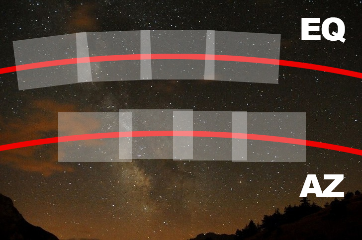

Salut Pyrou61
Quand j'ai commencé, j'avais une petite monture AZ goto, elle permet effectivement de s'initier a la photo, mais comme dis avant, cette monture à rapidement des limites.
Au début, je n'arrivais pas trop à comprendre la différence entre les deux, je me disais "mais,si ça suit le truc, il est ou le pb ?" :D .
J'ai donc essayé de t'imager la différence entre une EQ et une AZ.
Le cadre blanc représente ce que tu photographies avec le télescope.
En haut, sur la monture EQ, on peut voir qu'elle suit parfaitement la courbe rouge (qui schématise le mouvement du ciel) car elle est alignée avec l'axe de cette rotation.
Tandis que la monture AZ elle, ne suit pas l'orientation de la courbure, elle se contente de la suivre "en escalier" (haut/droit/haut/droit/haut/droite...)
(photo prise au pif sur le net que j'ai modif pour faire mon illustration)
Pour du visuel, l'AZ fait très bien le taff, mais pour de la photo cela devient vite embêtant :)
Imaginons un pose de 1h, l'objet au centre se verra subir une rotation qui ne sera pas suivi par la monture, donc la photo sera toute caca :)
Il est quand même possible de réussir des photos, a condition de ne pas trop poussé les temps de pose. Si je me souviens bien, j'ai réussi à en faire de 20 ou 30s, mais le nombre de déchet est très important !
En espérant que cela t'aide un peu :)
