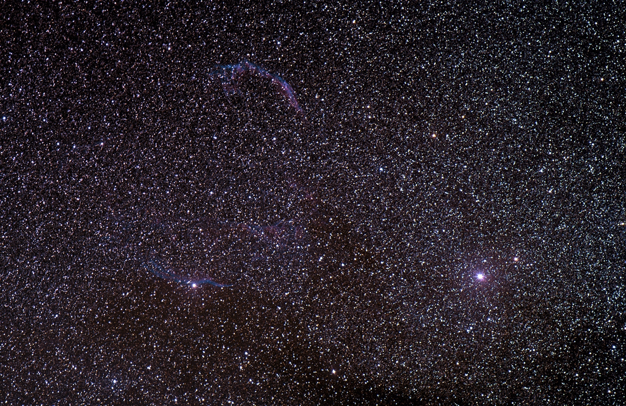

Bonjour, j'aurais souhaité essayer de photographier les dentelles ce soir, le ciel semblant se dégager correctement.
Le matériel : un D610 non défiltré, objectif envisagé 180 2.8 AF, monture eq3/2 motorisée
Dans votre expérience, quelles conditions de pose sélectionner ? J'ai l'impression qu'à 3.5 d'ouverture, le vignettage est très modéré, peut etre même que la prise de vue à 3.2 est envisageable.
Sensibilité ISO ?
Temps de pose ?

Je dirais iso 800 avec des temps de pose unitaire de trois minutes si ton suivi le permets .
Bonne chance !
La durée des poses dépendra de la qualité de ton ciel... Tu le verras vite si tout est orange.
800 iso c'est raisonnable comme choix en général et ça ne change pas grand chose de prendre plus.
Pour l'ouverture, là aussi fermer d'un cran au mini voir deux pour être tranquille mais ça dépend de la qualité de chaque objectif. Il faut reconnaître que très très peu sont utilisables en astro à pleine ouverture.
Salut
Alors je te conseille de mettre à 800 iso et de faire des poses de 180s et si tu as un très bon suivi, tu pourras mettre 300s. Ensuite si ton ciel le permet et qu'il est bien noir, là tu peux aller facilement et sans problèmes à 1600 iso.
Va voir mes images sur Astrobin en 2015. Regarde M8 ou IC 5146 en particuliers
Franck
La c est des expo de 120s et les étoiles sont le plus souvent rondes, parfois un peu ovales.
Ce soir je me lance sur North america avec 200 s a 1200 ISO
