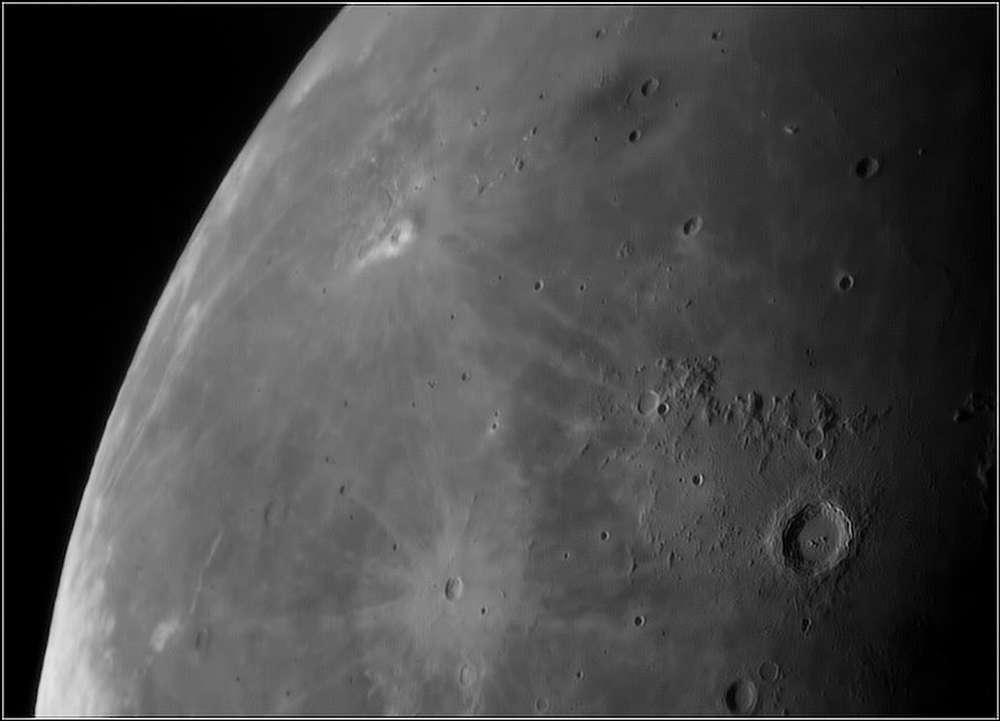

il y a 19 minutes, sebseacteam a dit :
Région de Copernic:
1447477198_Moon_090330_290119_ZWOASI224MC_IR_742nm_AS_P50_lapl4_ap916.jpg.a0a475b224ff7297b56f06452d33d931.jpg
Ouais ! génial, tu l'as eu...c'est mon préféré :wub:
Jolie série qui fait envie, même avec de la turbulence je prends !

Un pano test (avec un trou que c'est pas ma faute parce qu'un fichier a explosé j'vous jure !) sur Copernic, 4 tuiles en édition Astraimage, mais sans toucher aux ondelettes...ça donne une style :rolleyes:

Vraiment de l'acrobatie photonique. Je préfère largement quand le ciel est bien noir ;)
il y a 11 minutes, sebseacteam a dit :
C'est super fin tout ça, une belle session on dirait ;)
En capturant, ça bougeait beaucoup, tant en turbu qu'en vent sur le catamaran, toujours aussi heureux de tanguer dans la brise !
Du coup, j'avais réduit ma taille de capture pour accélérer le fp/s, et fait dans la foulée des tests avec l'IRcut...
Pour ce rendu, je passe par une déconvolution paramétrée pour les images en x2, et j'édite ensuite les détails uniquement avec "super contrast"
C'est sympa parce que ça booste les micro contrastes tant dans les cratères que sur la surface des mers...
Comme il y a pas mal de paramètres de réglages, c'est une fonction assez puissante et le rendu est je trouve moins "sec" qu'avec les ondelettes...

Oui je préfère ce rendu là, c'est moins "dur" à l'oeil.
Rien ne t'empèche de sortir les 2 versions ;)
En tous cas, AstraImage marche bien, c'est l'essentiel :D
AstroSurface aussi dépote bien, il est rapide et facile à prendre en mains.
