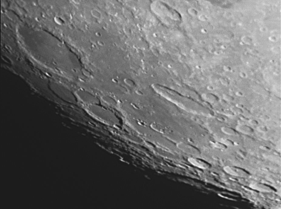

Pour terminer et rendre l'antenne on se quitte sur Bianchini, Laplace, Bouguer, La Condamine:
193869984_Moon_215001_160219_QHY5LII-M_Rouge_23A_AS_P35_lapl6_ap462.png.e5e1658ae7a9fc31f9ea2173283ed21b.png

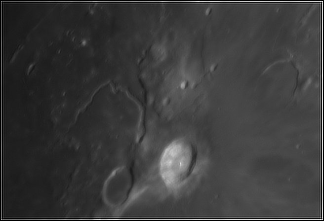

Histoire de participer deux petits traitements  en vitesse au 200/1000 barlow X2 et asi224Mc+ir cut de la session du 15 Février.J'ai pas mal de traitements en attente faut que je trouve le temps!😅

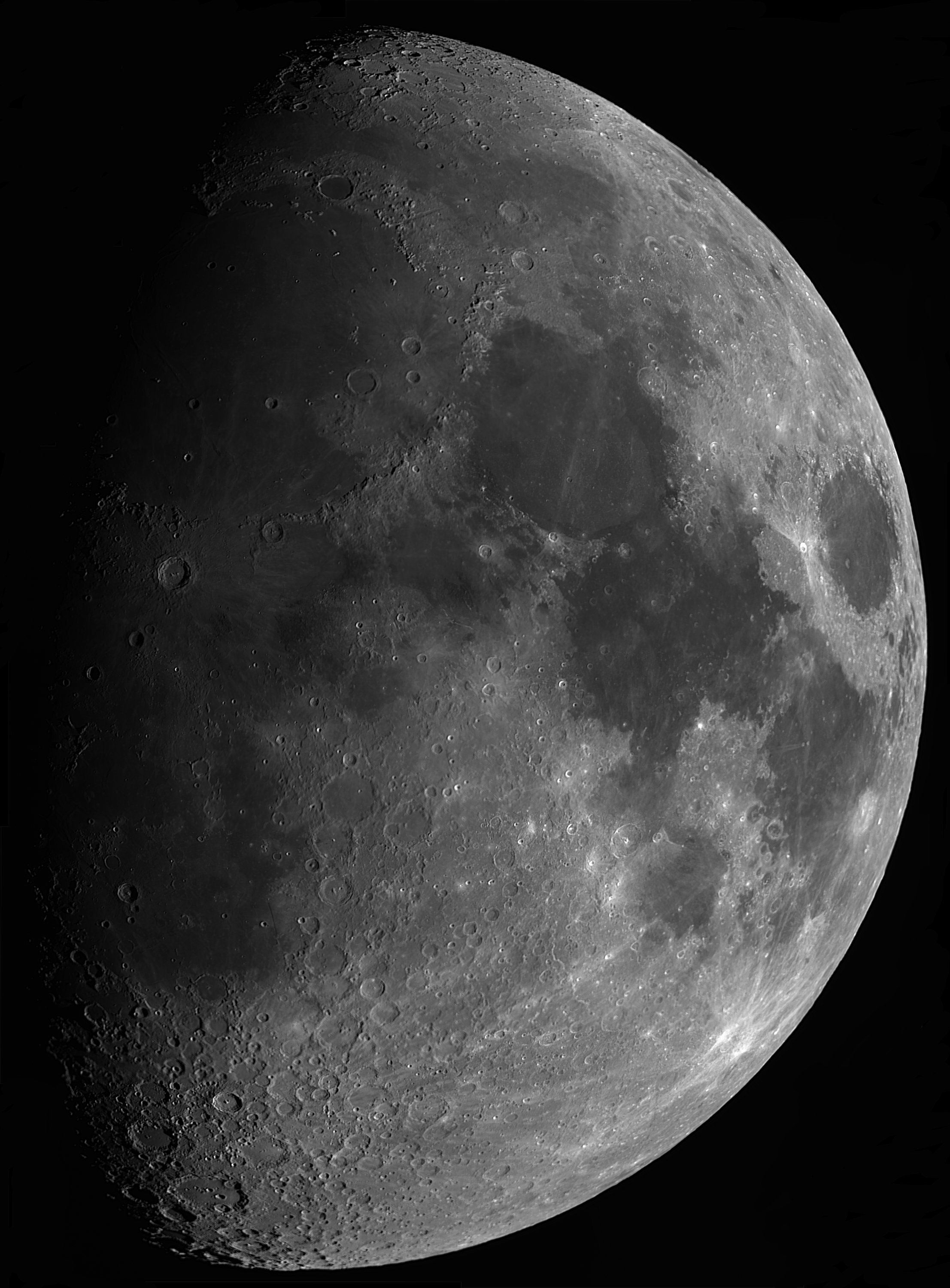

Pour les mosaïques je fais dans l'autre sens.
Je passe les tuiles par As3.
Les Tif obtenus sont assemblés avec Microsoft ICE.
La mosaïque obtenue est enregistrée en PNG.
Ensuite seulement je sors les détails avec les ondelettes.
Tout est bien harmonisé.
Alors , encore une fois merci sebseacteam !
Je croyais ne pas venir à bout de cette mosaïque du 14 mais avec ta méthode, ça va presque tout seul .
Rappel des faits .
Je faisais dans l' ordre AS3 / Registax / Ice / Gimp. Mais j'avais toujours des problèmes pour la mosaïque.
Alors qu'avec AS3 / Ice / Registax / Gimp, ça roule tout seul !
Il y a des défauts, mais elle est sauvée ( réduite un peu ) .  :)
 Matériel : C8 , caméra Rising Tech ( clone ASI 224 ).
Traitement : AS 3 / Ice / Registax / Gimp .

Oui ICE fait déjà un bon travail d'harmonisation au niveau luminosité.
Le fait de traiter d'un seul coup avec Registax ou autre te permet d'être très homogène.
il y a 12 minutes, sebseacteam a dit :
Je ne sais pas pourquoi mais j'ai l'impression que ICE marche mieux lorsqu'il y a  moins de détails !  :?:

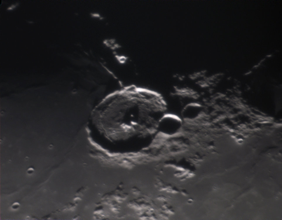

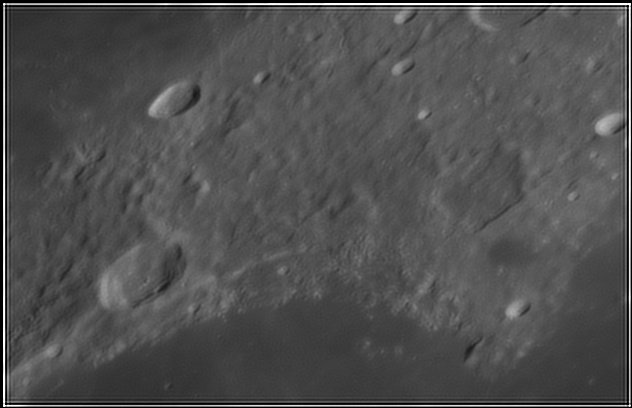

Encore du lunaire hier soir , 8e soirée d'affilée, record battu ;)
Objectif principal de cette soirée: la reprise du championnat  de Nascar à Daytona Beach pour la 1e course des 500 miles, et bien sûr la quasi pleine lune.
Vu que maintenant j'arrive à maîtriser la barlow 1.6x sur le C8, direction Mon Rümker, ça fait un petit moment que j'essaie de l'avoir, accessible uniquement à ce moment de la lunaison.
Description de Wikipédia:
Le Mons Rümker est un massif montagneux lunaire qui s'élève à près de 1 100 mètres d'altitude. Il a été nommé en l'honneur de l'astronome allemand Karl Ludwig Christian Rümker (1788-1862). Situé dans la région nord de l'océan des Tempêtes, c'est un système complexe d'une trentaine de dômes d'environ 70 kilomètres de diamètre1.
Pris avec le C8, barlow 1.6x, asi224, filtre rouge #25. film SER de 3000 images, 35% retenus:
789300200_Moon_230155_170219_ZWOASI224MC_Rouge_25_AS_P35_lapl6_ap968v2.png.8b49a482bf3b99b3abf420cbd6e55465.png
Turbulence bien présente, faut passer dans les rares trous de calme.
Pas facile, facile....
A la prochaine ;)
Il fonctionne bien avec des images uniformes, c'est ce que l'on a en sortie d'AS3 ;)

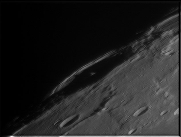

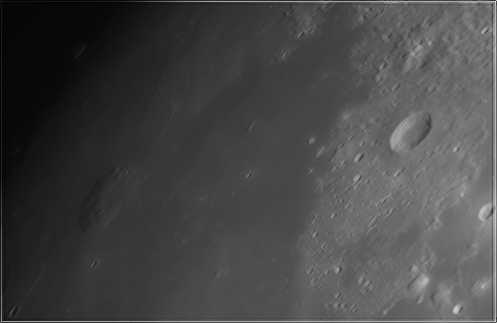

Un petit morceau au 150/750 + barlow x2
filtre IR-pass 685nm Exposition 15ms gain 100 avec Sharpcap
traitement avec AstroSurface
environ 250 frames conservées sur 490
il y a 10 minutes, pejive a dit :
Bien joué.
N'hésite pas à faire des films de 2000 ou même 3000 images.
Tu en conserves 20%, tu pourras bien lisser le bruit.
Pas de soucis de rotation comme avec Jupiter par exemple.
Plus tu auras d'images, plus tu auras de chances d'en avoir des bien nettes, non dégradées par la vilaine et méchante turbulence.

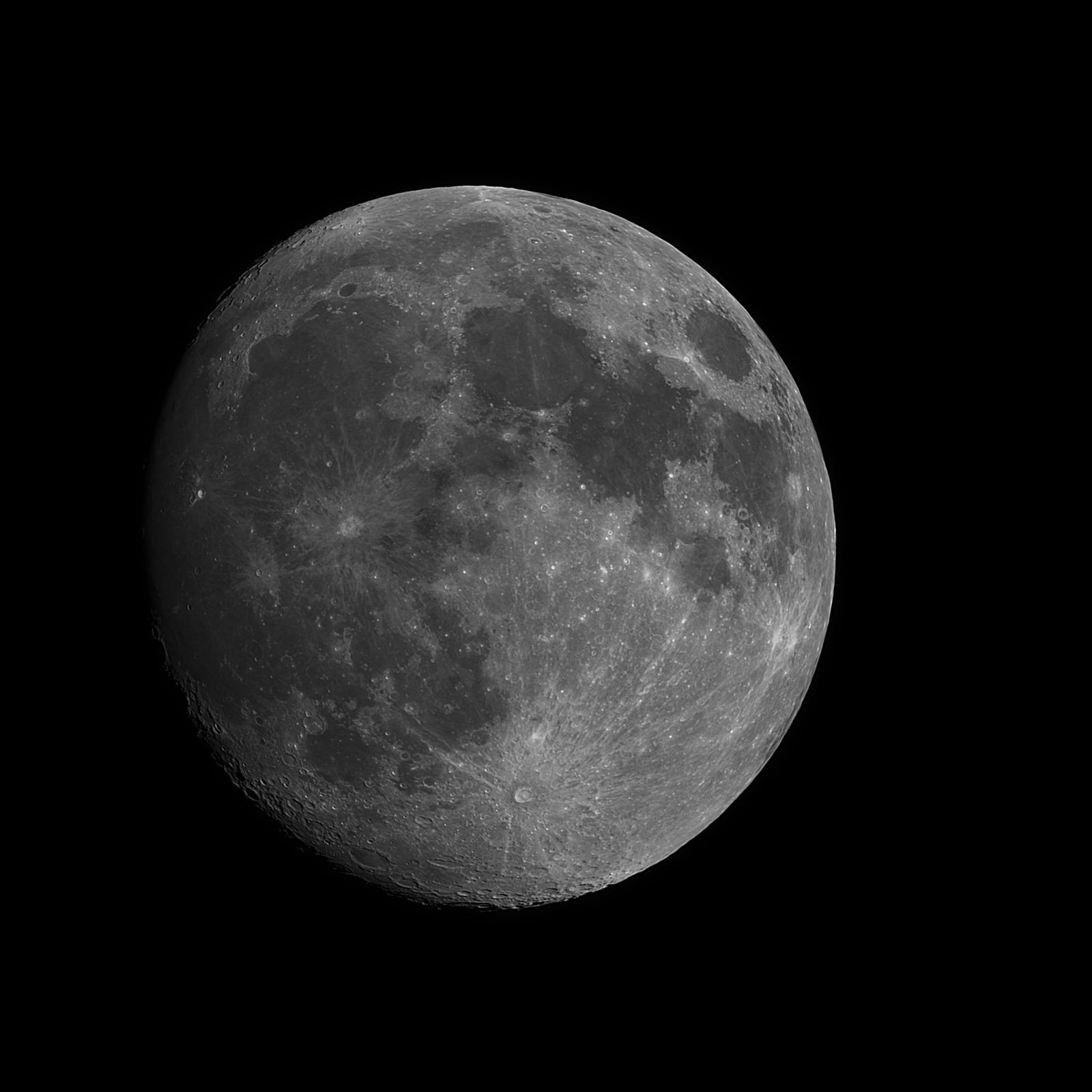

Hop, comme je galère avec le SHO... voila la première image de ma FSQ85EDX avecl'ASI 1600mm pro (pas vraiment une cam planétaire mais bon...) 50% de 2.000 images, traitement très simple:
ob_38d5d3_lune-2019-0-2-17-dxo-afi-peg.j
il y a 18 minutes, JMDSomme a dit :
Pas mal, tu as traité avec quel logiciel ?

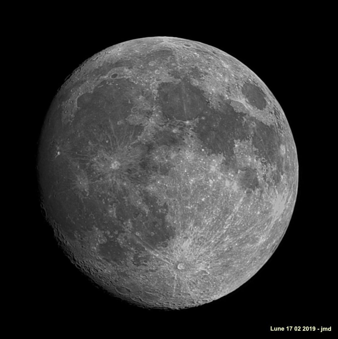

@sebseacteam  Ci dessous une que je trouve mieux encore (moins de turbu et sélection plus drastique 'images), on peut zoomer dedans.
Capture avec sharpcap sur la Lulu en mode extender 1.5 soit 720 de focale, capteur "réduit" à un truc du genre 2640 pixels  / 2640 (ça exite ça?)
j'ai mis le filtre vert sur la RAF, c'est là que c'était le plus net.
Empilage avec Autostakert (30% de 2000)
Juste un coup de wavelets avec AstraImage, passage en Jpeg avec adouci du contraste sur DXO.
Après demain si météo tien promesses, je tente en sortie sur le PO 31.75 (480 de focale) avec la barlow 2,5 et la QHY5Lii
il y a 16 minutes, JMDSomme a dit :
Cette dernière version est mieux, pas de doute ;)
Le filtre vert est à réserver aux bonnes conditions, les lunettes sont très bien dans le vert en effet.
Dès que ça se dégrade, plutôt partir sur le rouge.
Avec AstraImage, tu peux tester la déconvolution, soit en Vancittert (comme dans Iris) ou plus fort avec Lucy-Richardson (comme dans Siril).
Mettre en Kernel entre 0.8 et 1.1, force entre 3 et 6, nombre d'itérations entre 10 et 80, et tester les différentes types de kernel: gaussian, exponantial, lorentzian, etc...
Plein de combinaisons possibles, des jours et des nuits de tests, avec souvent des résultats flatteurs ;)
