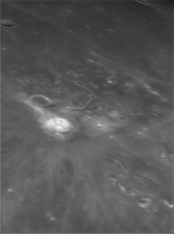

Présence d'eau confirmée au niveau du pôle sud lunaire, dans la région de Moretus.
La preuve en image: J'ai réussi à capturer de la neige sur les sommets !ph34r!!pomoi!:bras::dehors:  (le 17 Mai vers 23H50)
693799979_Moon_235027_170519_ZWOASI224MC_IR_720nm_AS_P35_lapl6_ap364inv.thumb.jpg.f87ec11e6d7131c3fde7e2686856f523.jpg
1505794610_Moon_235027_170519_ZWOASI224MC_IR_720nm_AS_P35_lapl6_ap364.thumb.jpg.4ee23de325f7eeb57211e87d5eb7a59b.jpg
Au C8, barlow 2x, asi224, filtre IR720nm
Turbulence à fréquence rapide assez bizarre.

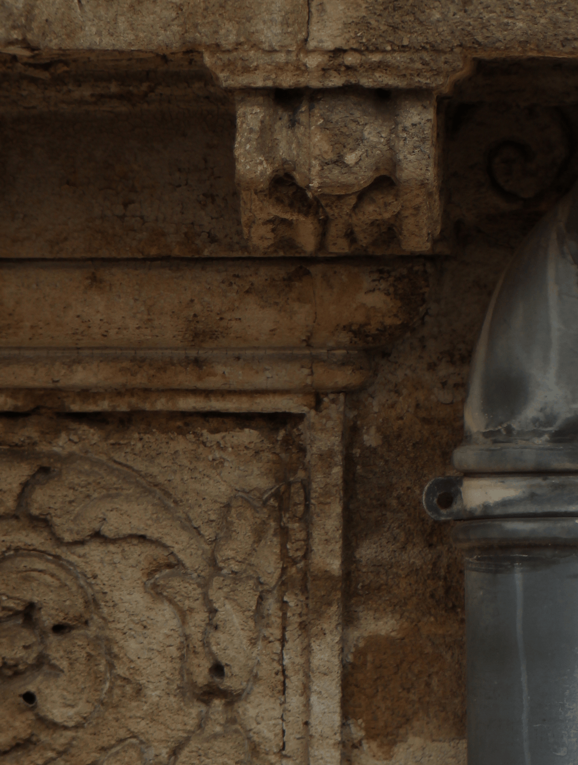

Vous allez rire, c'est pas de la lune mais presque...toujours du caillou éclairé par le soleil, quoi !
je n'avais jamais testé les capacités de Magic-Lantern en zoom x3 mode vidéo avec mon EOS 600D.
En fait, il ne s'agirait pas d'un zoom, mais bien d'un crop sur le capteur.
J'ai donc fait un test à la 80/400, en superposant une image pleine taille de 5184x3456 px et une autre image de 1920x1088 px issue de 371 images stackées en mode vidéo x3.
Curieusement, l'image issue du crop est un peu plus grande que son homologue en one-shot, j'ai du donc la réduire légèrement pour qu'elle se superposent.
C'est donc au final un crop qui zoome un peu :) !
Le .Mov de l'EOS de a été converti avec PIPP en Avi, 371 images stackées AS3! et éditées avec Astraimage.
Voilà donc une piste intéressante pour profiter de (+ou -) tous les pixels du capteur APN, à 25 imgs/secondes sans le lissage habituel du mode vidéo, le tout sans PC ce qui est impossible avec EOSmovrec !

il y a 6 minutes, silver-frog a dit :
C'est pas le bonheur, ça
Ben, y a plus qu'à sur la lune pour profiter pleinement de cette astuce pour grapiller un peu de détails.

Comme tu dis, y'a plus qu'à attendre...attendre...c'est bête, elle n'est plus de mon champ de tir :( !
Le binning sur caméra...je ne connais pas...c'est pas plutôt comme un drizzle ?
Dans ce cas, je crois comprendre que Magic-Lantern n'utilise qu'une partie centrale (1920x1080 px) du capteur pour filmer. C'est donc un crop, pas un zoom.
Du coup,  (presque) plus de lissage et compression d'image vidéo, tes pixels sont utilisés à 100%...un peu comme une caméra, si j'ai bien compris...
Attendons les lumières de l'ami Seb qui saura sûrement tout nous expliquer :) !

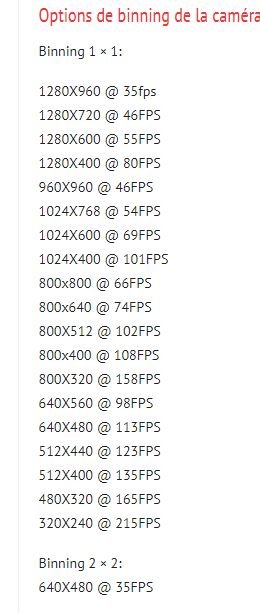

Non, le binning, c'est pour concentrer tous les pixels dans une zone bien définie.
Ex, sur jupiter, petite bille et une très grande zone noire qu'est le ciel, on concentre tous les pixels sur la cible qu'est jupiter donc on grossit mais c'est pas vraiment un zoom.
Sur ma caméra perl, il y a la fonction zoom qui grossit bien l'image sur le pc, mais fait apparaître les pixels, c'est pas bon çà!
Un peu de lecture:
https://www.planetary-astronomy-and-imaging.com/asi224mc-echantillonnage/
Attendre notre spécialiste Séb pour plus d'explications scientifiques.^^

Mais pourquoi diable est-il agrandi ?...je ne veux pas de binning, je hais le binning....argh...je sens que ma nuit va être difficile :b:
Modifié par silver-frog

Aller une petite photo du 13/05 au 200/1000 Alea Rupes  Recta et le sort en est jeté 😁
get.jpg?insecure
