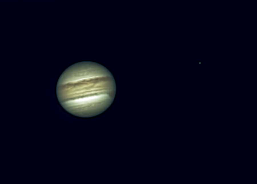

Comble de l'absurde, ben je vous livre deux (demies) gazeuses dans un post lunaire...le monde va mal...
Turbulence relativement calme, mais pas de beaux fins détails à l'écran...snif...
La Jupiter est d'après le méridien (là où ça bouge le plus) la Saturne d'avant (donc une demie) parce qu'à 5 heures le sommeil a eu raison de mon vieil organisme usé par des années de...euh...de tout  !
(Demi) Flextube 305/ x2 / ADC / Ircut (là, je sens que Seb va être fier de moi) !

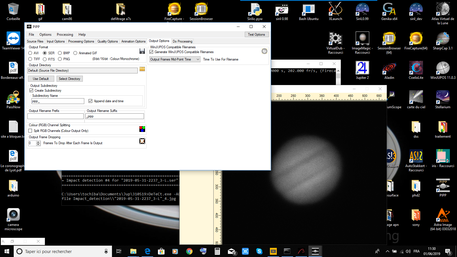

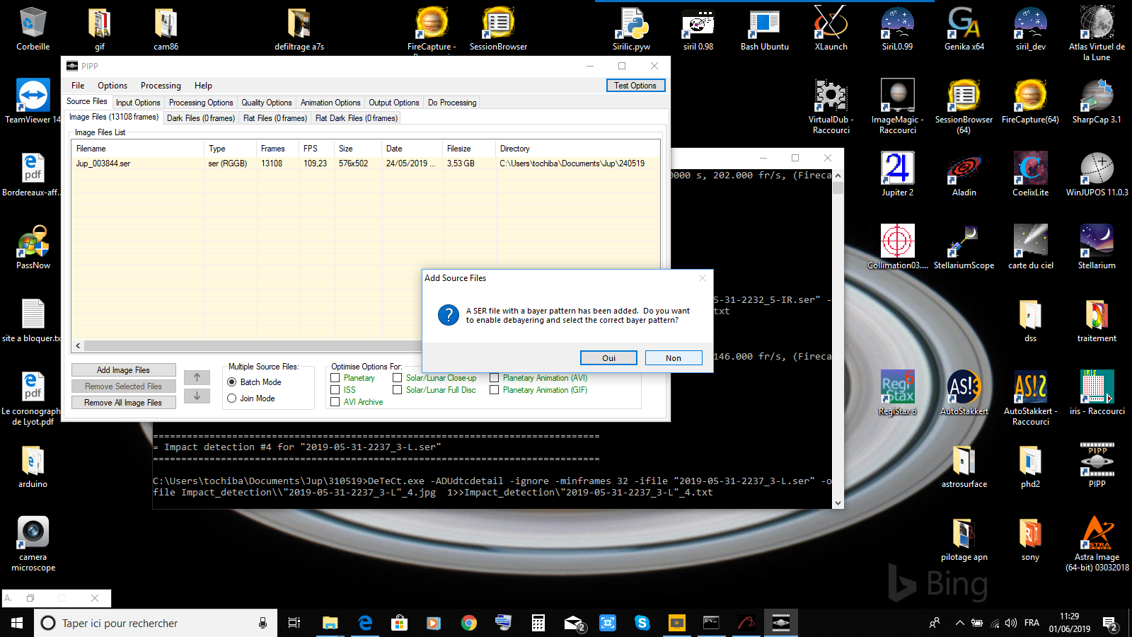

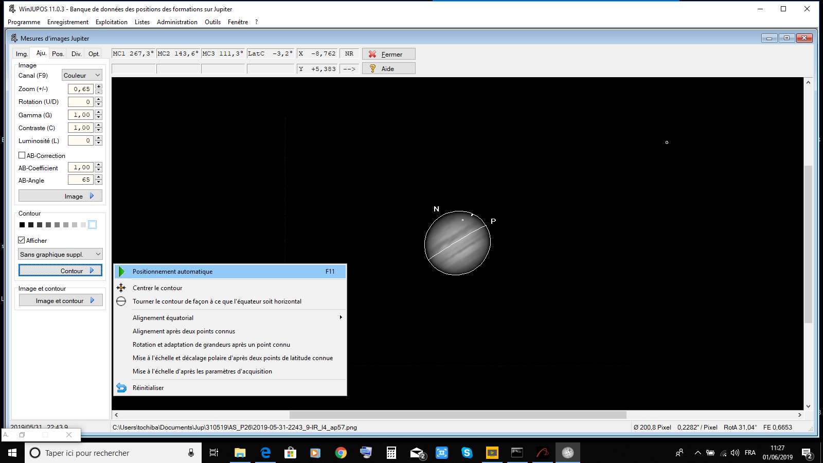

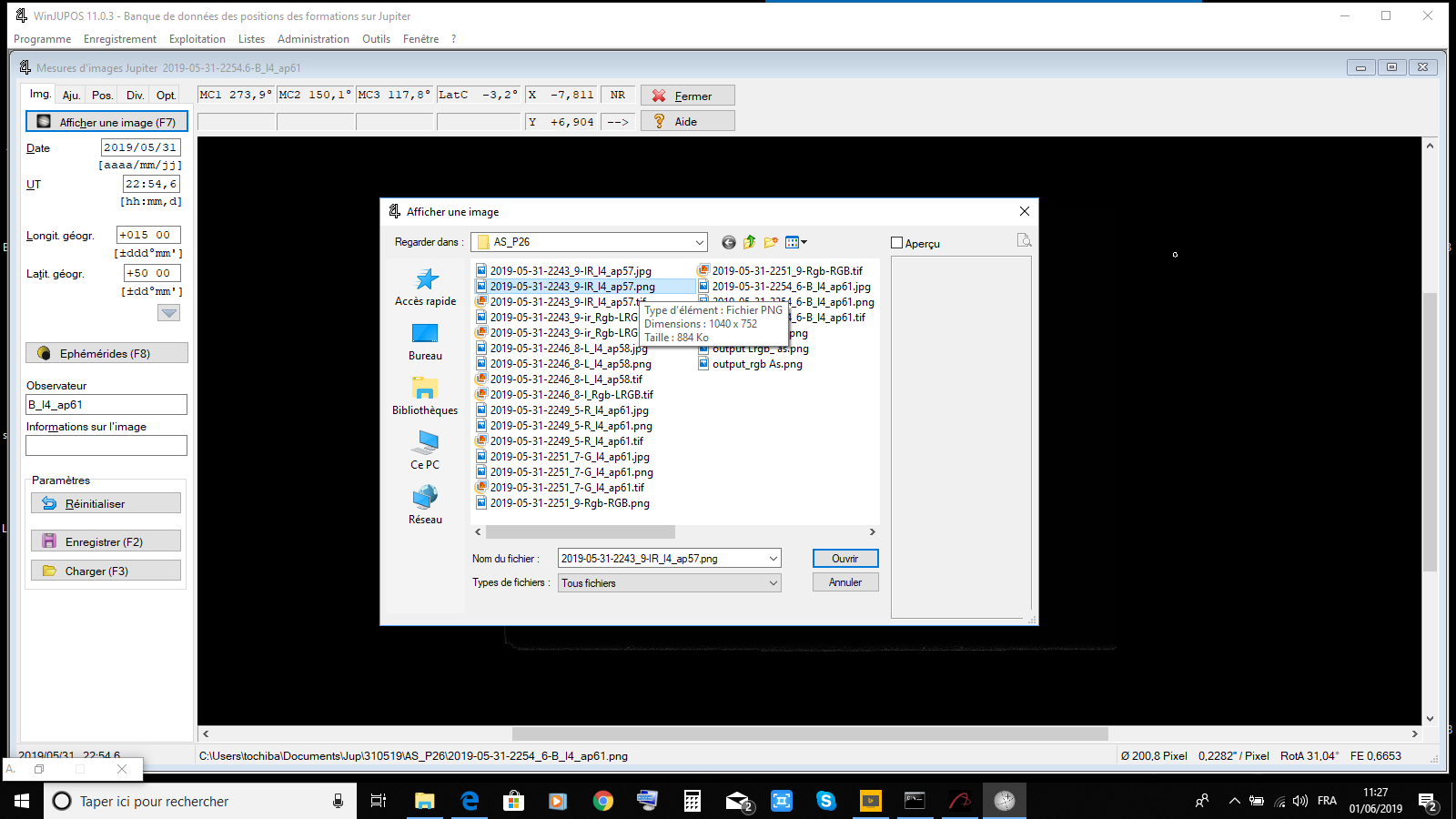

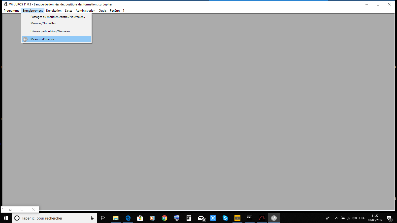

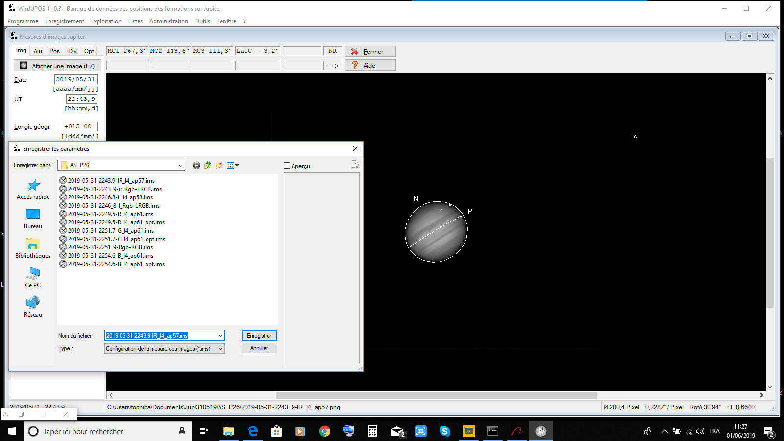

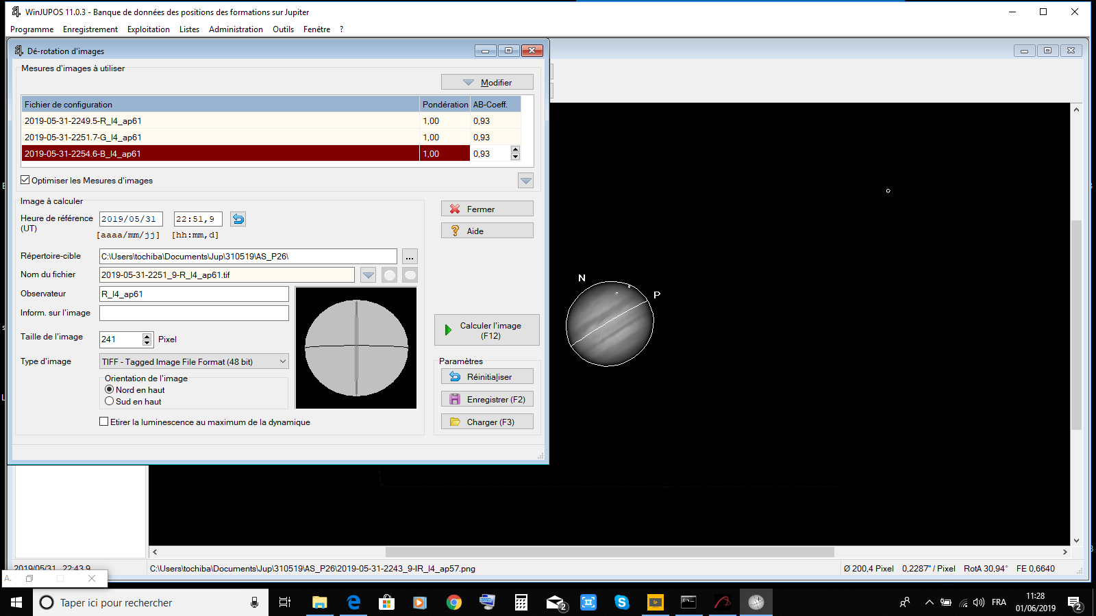

Pour Wj d'abort ca commence par firecapture ou on demande de nommée les fichier compatible Wj plus pratique que de rentrée les dates et heures manuellement  sinon si cela n'a pas èté fais Pipp te le refais, tu repasse tes ser (aucune option, no debayerisé etc..) et nommage compatible Wj
Dans Wj selection du corp céleste nouvelle mesure tu fais positionnement automatique (marche pour juju et marche pas pour Saturne  :?:) il faut etre dans le seconde onglet, puis tu enregistre, tu fais ainsi pour tes different fichier puis tu fait dérotation des images en utilisant ces mesures il faut toucher un peu le coef ab sinon t'as des artefacts

Visiblement tu est descendu de ton perchoir pour nous livrer 2 belles planètes superbement imagées.❤️
Je crois plutôt que tu les a bien eues et cela en valait bien la peine.
Ta jupiter me donne le frisson, saturne aussi mais elle a une mine un peu fatiguée

C'est très bon, et surtout ta Saturne , qui pour moi est beaucoup plus difficile à dompter. Bravo. :)

Pour Wj d'abort ca commence par firecapture ou on demande de nommée les fichier compatible Wj plus pratique que de rentrée les dates et heures manuellement  sino si cela n'a pas ète fais Pipp te le refais tu repasse tes ser (aucune option, no debayerisé etc..) et nommage compatible Wj

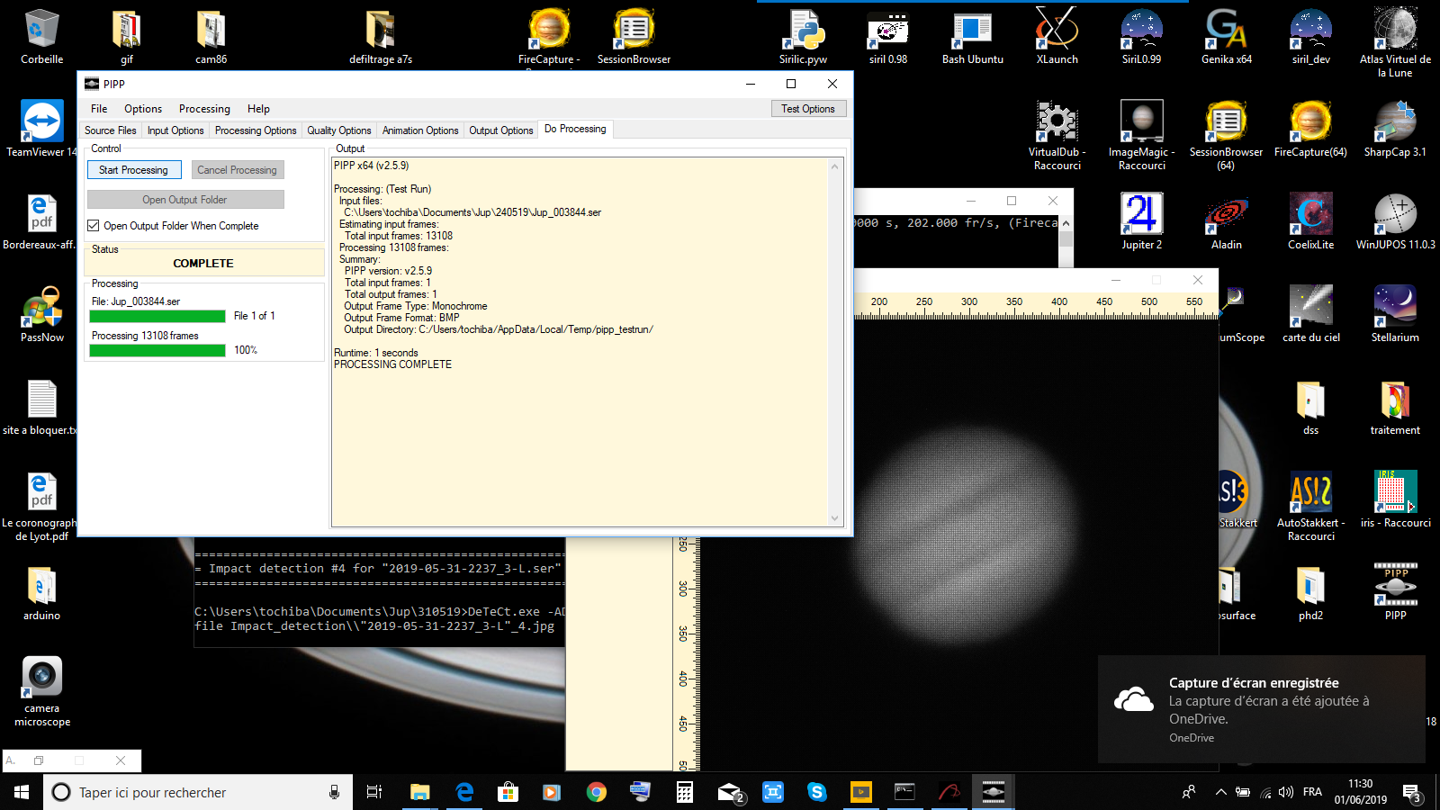

Pas sûr d'avoir tout pigé de la dérotation...ce que j'ai compris, il faut commencé par Firecapture...pas fait, ou rentrer dates et heures plus tard...pfou...du boulot, tout ça !
D'autant que j'ai pas mal bougé ma caméra, changement de filtres, réglages de l'ADC...je pense que je testerai la prochaine fois :) !

Avec Pipp tu les repasse sans rien toucher juste pas débayeriser ( proposer a l'ouverture) puis ser et nommage WJ

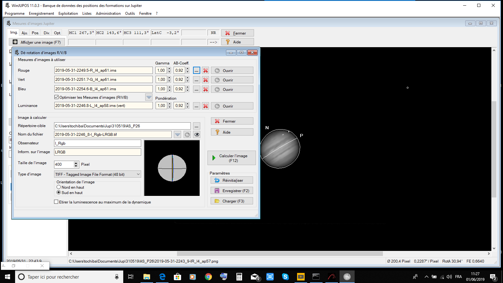

pour Rvb cam mono
Pour des juju pas trop loin dans le temps ( ne fais pas attention j'ai pris pour exemples mes fichier rvb de ce matin (bof bof ))
Apres pour un long film Saturne tu peu déroté la video perso chaque fois j'ai des artefact

Le mieux c'est de faire des captures de 90s à 120s maxi, et de les enchaîner genre toutes les min, histoire que le pc digère tout ça.
Tu te retrouves avec 5, 10, 30 films si tu veux, que tu passes dans Pipp pour les calibrer à la sauce Winjupos.
Comme ça au lieu de traiter un film de 8000 images, tu traites un mega film de 50000 images voir plus ;)

Bon, j'ai fait des tests avec Winjupos...merci Sauveur pour le tuto ;-)...mais un truc m'échappe un peu...je dérote quoi, une série d'images (ça c'est de la bidouille) ou une vidéo (c'est plus chic) ?
J'ai fait un essai, j'ai déroté un png quoi (et c'est pas un gros mot)...pas vu de différence...j'dois être trop vieux...ou pas assez roté...ou déroté...dérouté, peut être....

La dérotation permet de caler une vidéo de genre 10min non stop, segmentée en tranches de 90s, impossible à traiter normalement car la planète bouge vite, ça tu connais.
Du coup tu as 50000 ou 80000 images à staccker, plutôt que 7000 par ex.
Plus d'images, plus de chances d'en avoir des très bonnes, le bruit est contenu...
Ça apporte un plus c'est certain.
Reste à essayer.
Le mieux je pense c'est de faire un essai avec un seul film de 10min non stop.
Tu le traites via Winjupos, puis tu coupes en segments de 90s avec Pipp.

Ben, je la trouve pas vilaine du tout cette jupiter, le limbe un peu endormi mais cela aurai pû être pire...je te l'accorde.
Un bon petit travail que j'adore bien sûr.

Il y a 13 heures, deep impact a dit :
Coucou,
Je suis rentré de bosser...et que vois-je?
Une superbe jupiter avec de belles couleurs bien réveillée...hummm, cela me plaît.
A l'apn ou à la 120?
A la 120 + ADC, la seule bonne image que j'ai peu sauver du 31/05...j'ai déjà du en faire au moins 10 versions...vraiment dure à traiter, cette Juju !
