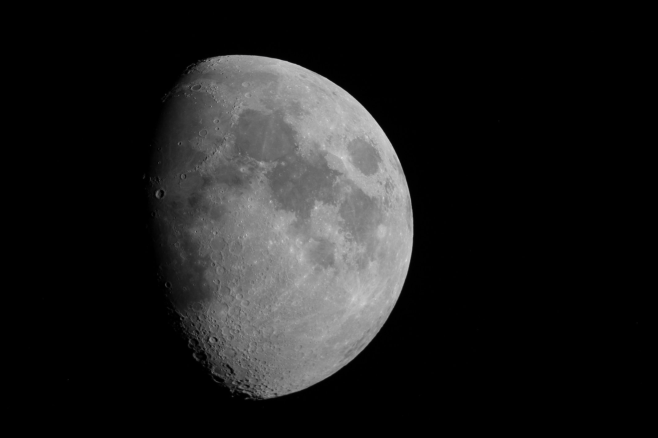

La Lune et ses phases en ce moment pour tous...
Superbe :)

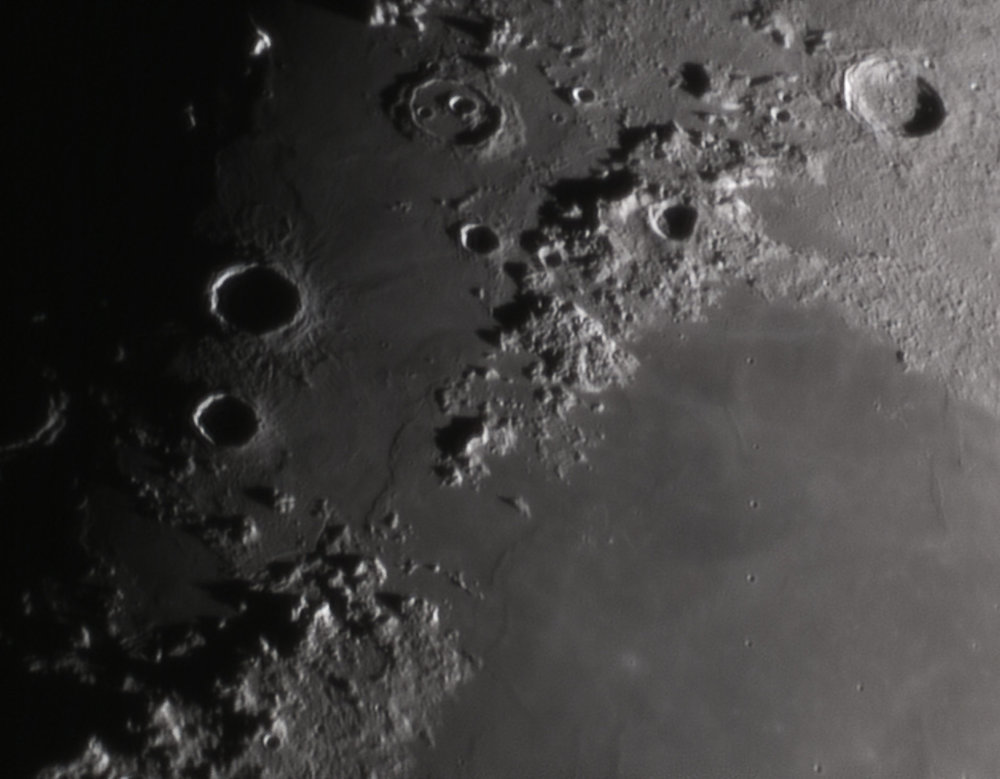

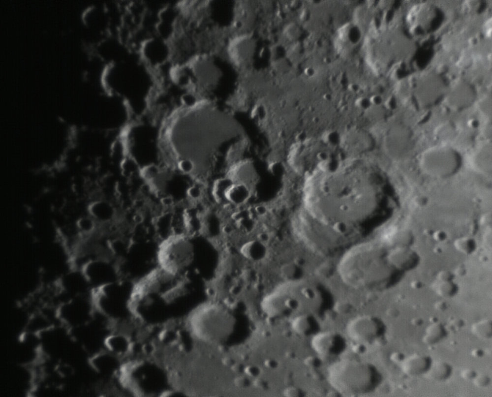

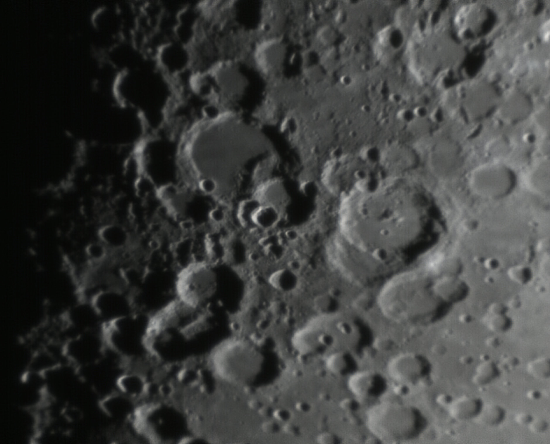

Mak 127 + adc mal réglé (je l'ai su par la suite en m'approchant du bord lunaire)
ROI=640x480
FPS (avg.)=68
Shutter=4.000ms
Gain=14 (63%)
quelques distorsions en périphérie, c'est moyen. A voir
Je continue les traitements
Modifié par acmalko

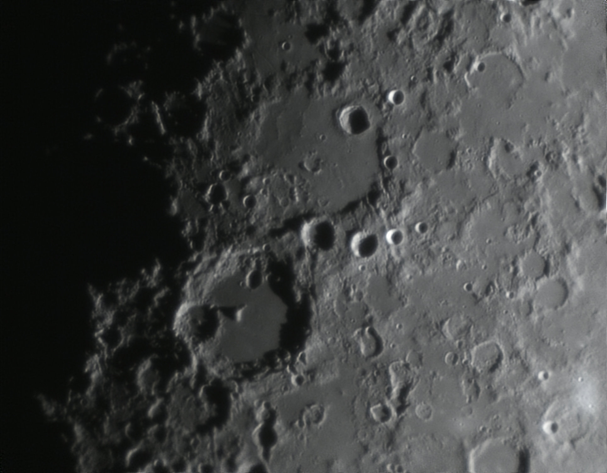

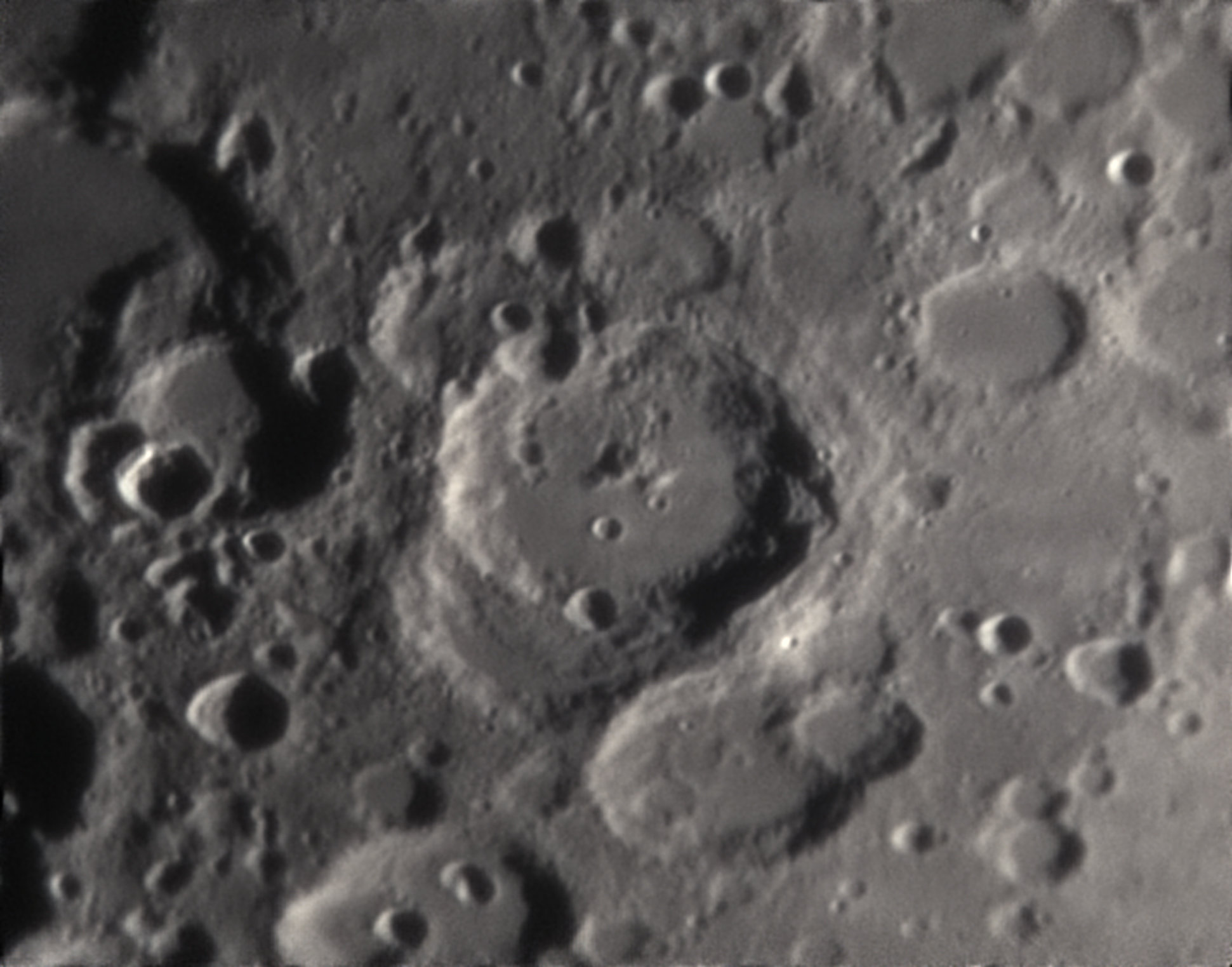

Deuxième vidéo
Toujours en 640x480, ça se voit. Je suis pas sûr que ça soit intéressant sur la Lune mais ça me permet d'atteindre des débits plus élevés (QHY5L-IIc)
Du coup, je peux faire un assemblage des 2 :)
Modifié par acmalko
Tu as compris l'intérêt des panoramiques.
Avec Ice, aucun souci de raccord.
Pour l'adc tu sais comment faire pour la prochaine fois 😉

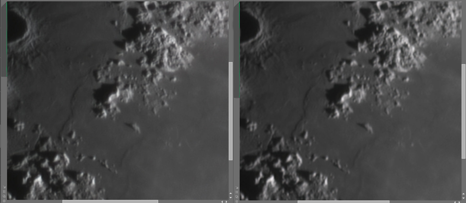

Vous en pensez quoi de ces 2 traitement identiques à l'échele 1:1 ?
RVB vs Couche verte
Je pense que je préfère la couche verte mais je pense aussi que ça vient plus du traitement que tu as fait que de la résolution qui serait meilleure sur la couche verte uniquement.
Il est effectivement indiqué dans le livre "Photographier la Lune" que lorsque les images sont prises avec un capteur couleur, il est préférable d'extraire la couche verte. Et pourtant, on utilise le plus souvent des filtres rouges ou IR pass pour atténuer la turbu, le filtre vert étant plutôt réservé aux nuits calmes.
Dans ce cas, il vaudrait peut être mieux travailler sur la couche rouge, à moins que ça ne soit parce qu'il y a deux pixels verts pour un rouge... Bref, je pige pas le truc :(

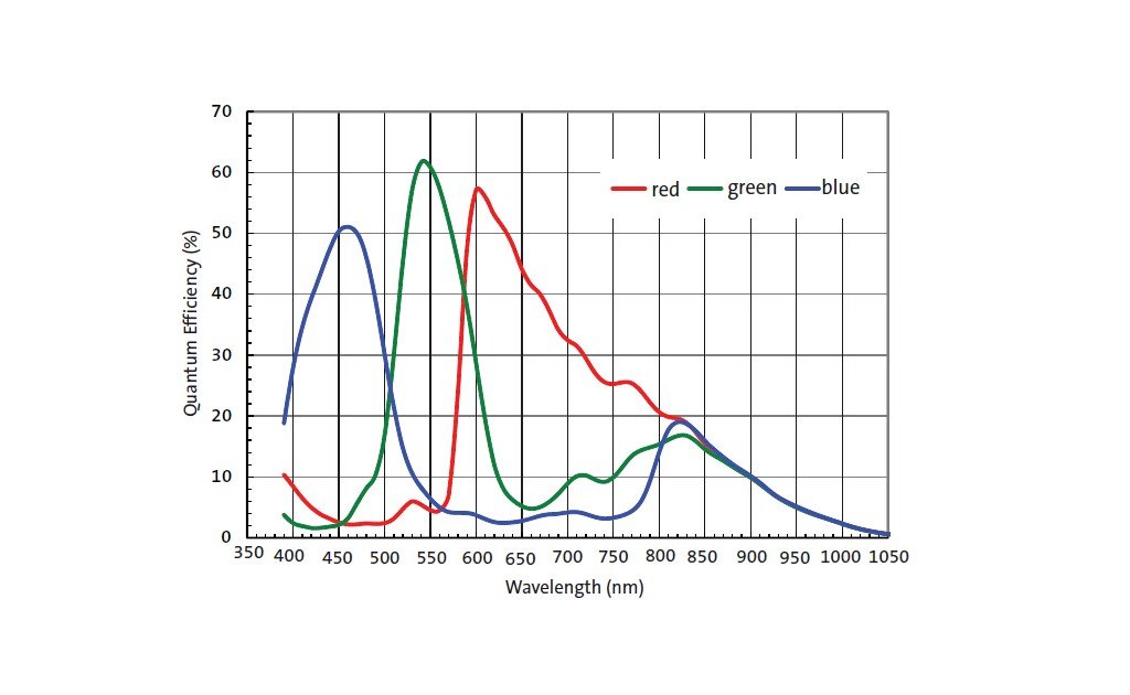

Oui c'est ça, 2 pixels verts pour 1 rouge et 1 bleu.
ça fait 2 fois plus de sensibilité.

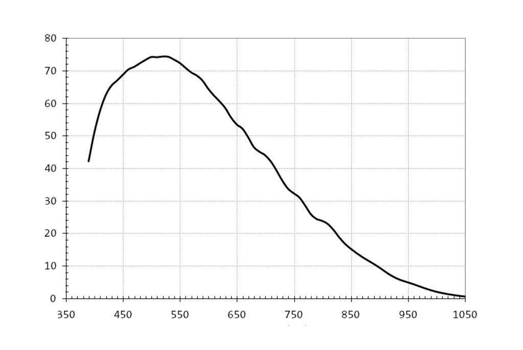

Il faut aussi tenir compte de la bande passante du capteur, avec les creux de recouvrement entre les 3 couleurs, qui est absent avec le même capteur mono:
un filtre rouge trop sélectif risque de tomber dans le creux entre la fin du vert et le début du rouge:
Capteur couleur:
Capteur mono:
Avec un filtre vert, on est pile dans le meilleur du capteur, dans le rouge on atténue la turbulence...
Question de compromis. A la fin c'est le ciel qui gagne..... ;)

Tu préfères la couche verte mais c'est laquelle ? Celle de gauche ou celle de droite ? ^^
il y a 27 minutes, acmalko a dit :
Tu peux passer quelques tif que je m'amuse un peu pour voir  ;)
@sebseacteam J'ai retrouvé le passage du bouquin, c'est effectivement à cause du nombre de pixels verts 2 fois plus nombreux qu'il vaut mieux extraire cette couche. Les courbes de sensibilité par couleur complètent bien l'explication aussi :)

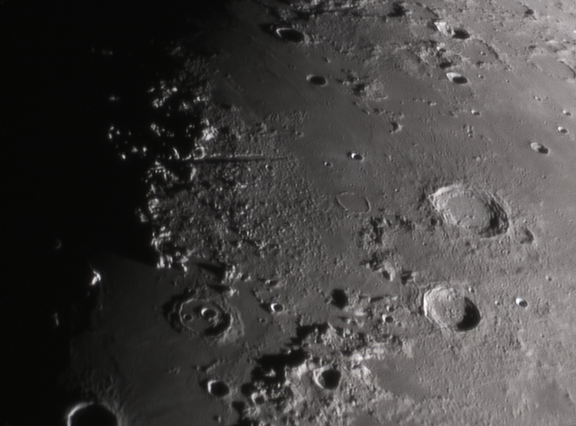

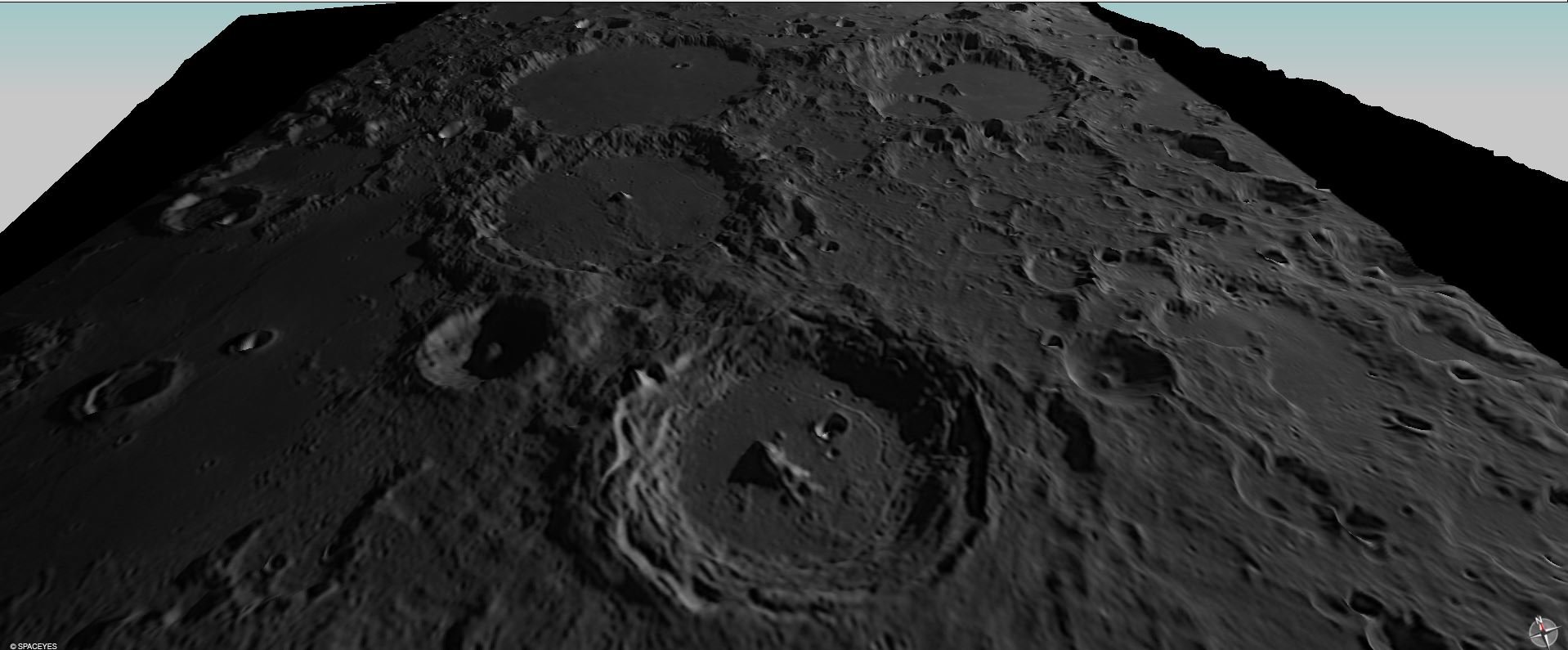

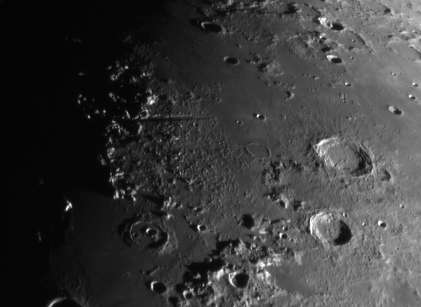

Petite séquence d'hier soir juste avant l'arrivée des rogntudju de nuages. Ptolémée, Alphonse et Arzachel au C9/ASI178/filtre IR Pass 680.
La même en 3D avec le fichier LRO à 59 m de résolution.
Superbe et très bien structuré.
J'adore cette teinte.
Bien joué, trop de nuages de mon côté!
