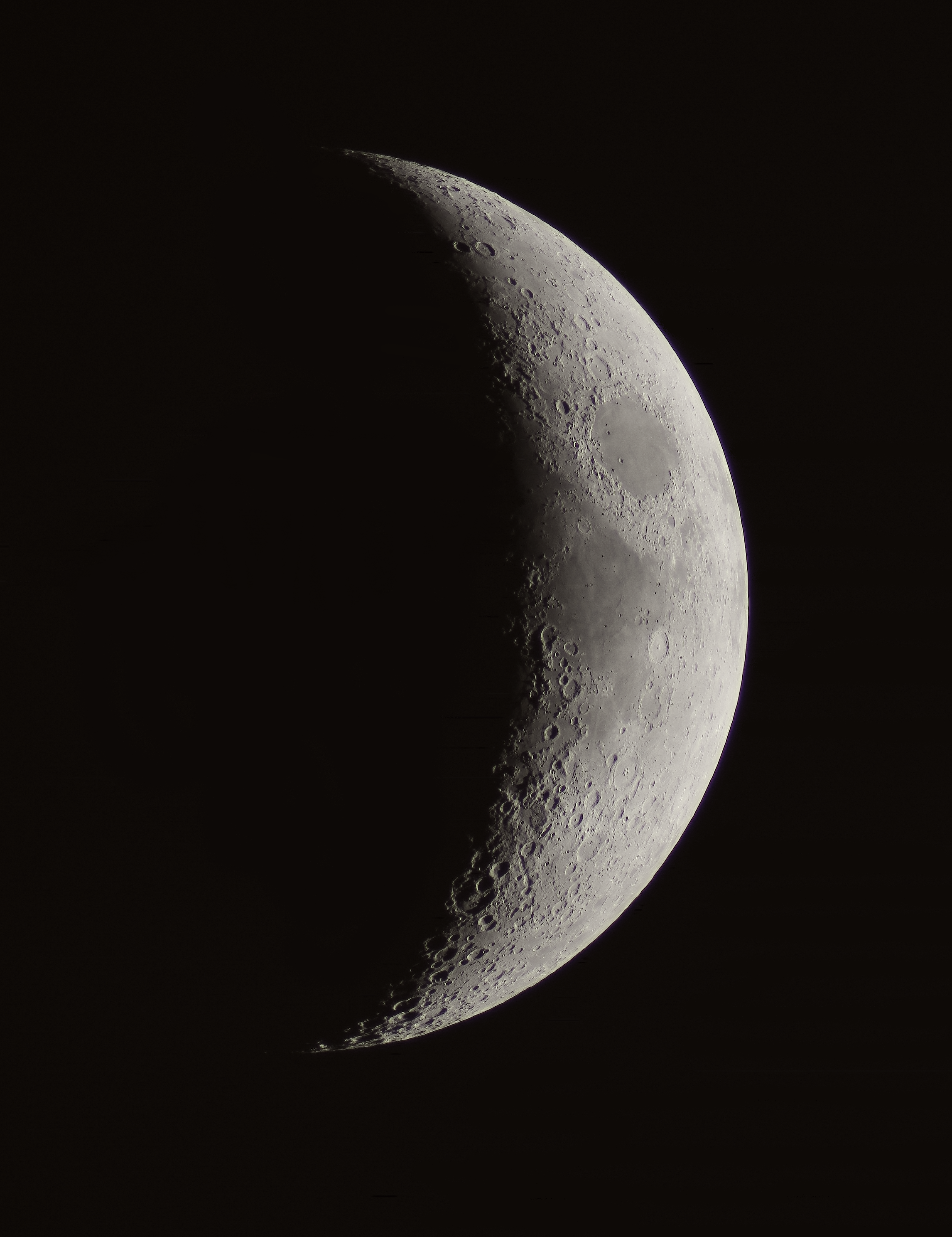

Allez, celle du soir...espoir :confused:
De rage, 45 images ce coup ci, les isos à 800 :mad:...si !
Achro un jour, achro toujours...................................................................................................................:b:

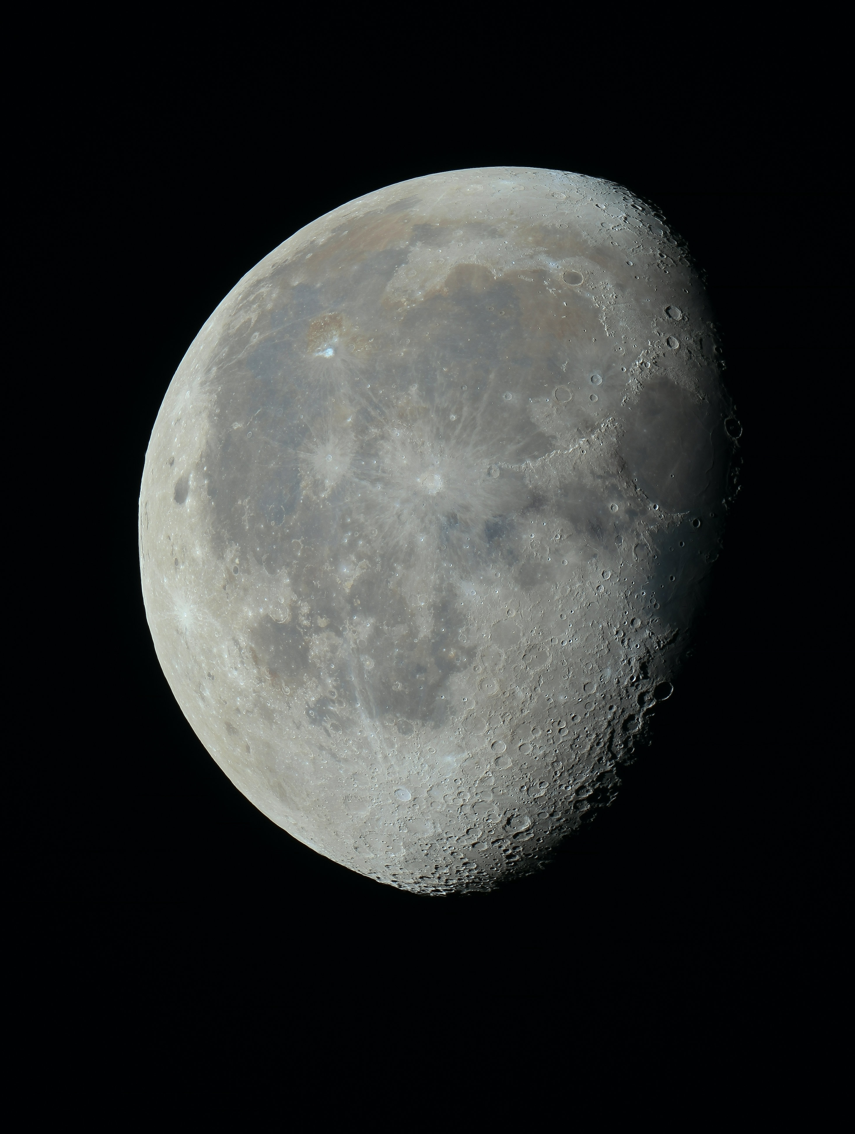

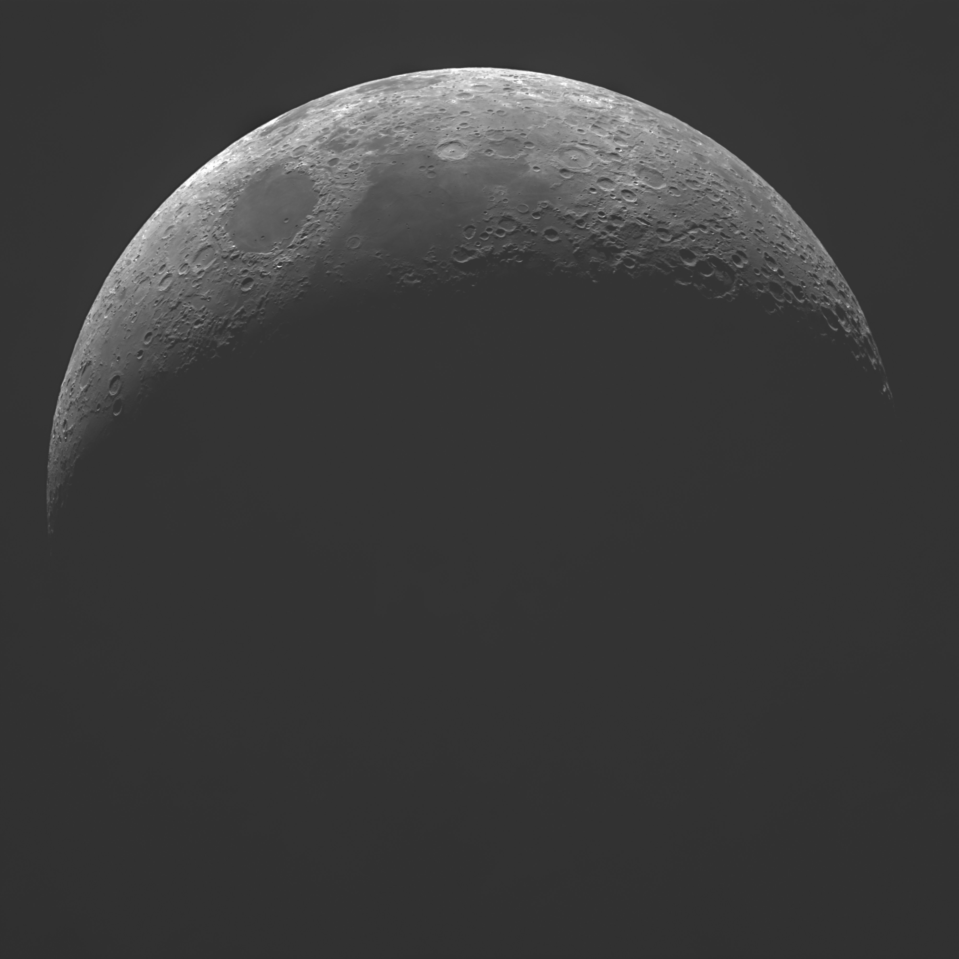

Voilà la même pour les grands :
Achro 120/1000 + barlow x2, EOS 600D, 2 séries de 45 images assemblées Gimp...
Pfou ! ferai pas ça tous les jours :)
Modifié par silver-frog
il y a 43 minutes, silver-frog a dit :
Rien à dire, comm d ' hab, beau boulot.  :)

Hello Mr Great :) !
En fait, j'empile mes images initiales sous AS3 en pleine taille (RAM obligatoire, 12 go dans mon cas !), je réduis chaque tuile à 4000 px (dans le cas de prise avec x2) et je traite ensuite séparément les deux images (déconvolution/waveletts etc).
Sous Gimp, je crée une nouvelle image suffisamment grande, j'y fait glisser mes deux morceaux sur 2 calques séparés. J'ajoute un canal Alpha sur chacun puis je superpose au quart de poil les deux calques.
En finition, j'équilibre les courbes et je passe une gomme floue au niveau du raccord entre les deux fichiers,. Je sauvegarde souvent la mosaïque en format xcf (avec les calques) si besoin de retouche, puis j'exporte une image définitive en PNG ou JPG que je fignole souvent avec Astraimage.
Voilà c'est tout !

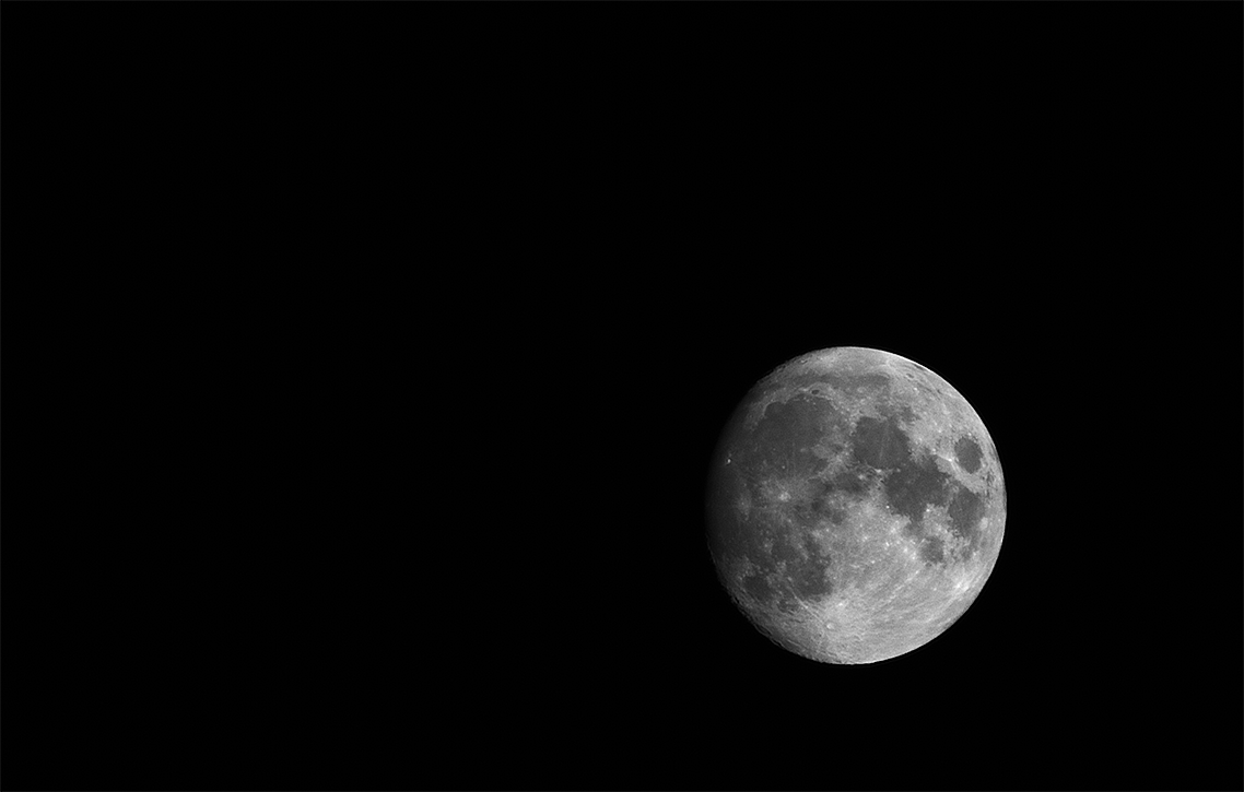

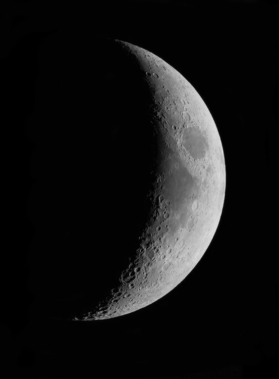

Salut à tous ! Après un long moment sans astro je découvre de bien belle images !!! Félicitations à tous.
Pour participer et sans prétention => 28 poses au 1/1000 ème de seconde à 500 Iso au 7D et objectif M42 300mm F:4 upsilon (à main levée).
Traitement sous Iris et CS6.
A bientôt !!!

Très bien cette lune à main levée.
J'aime bien le cadrage.

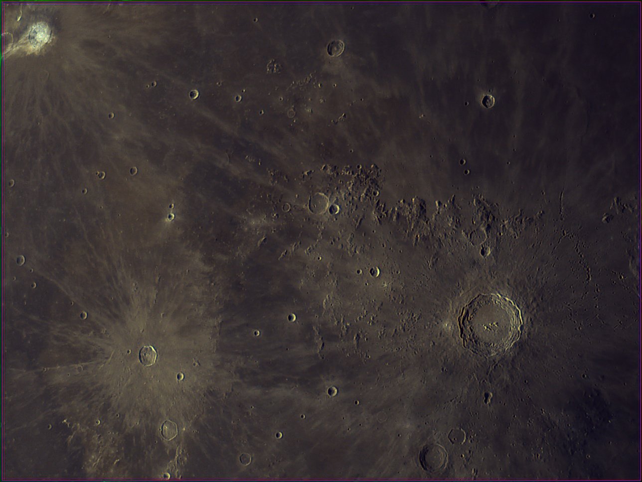

Il y a 14 heures, Cyrille Thieullet a dit :

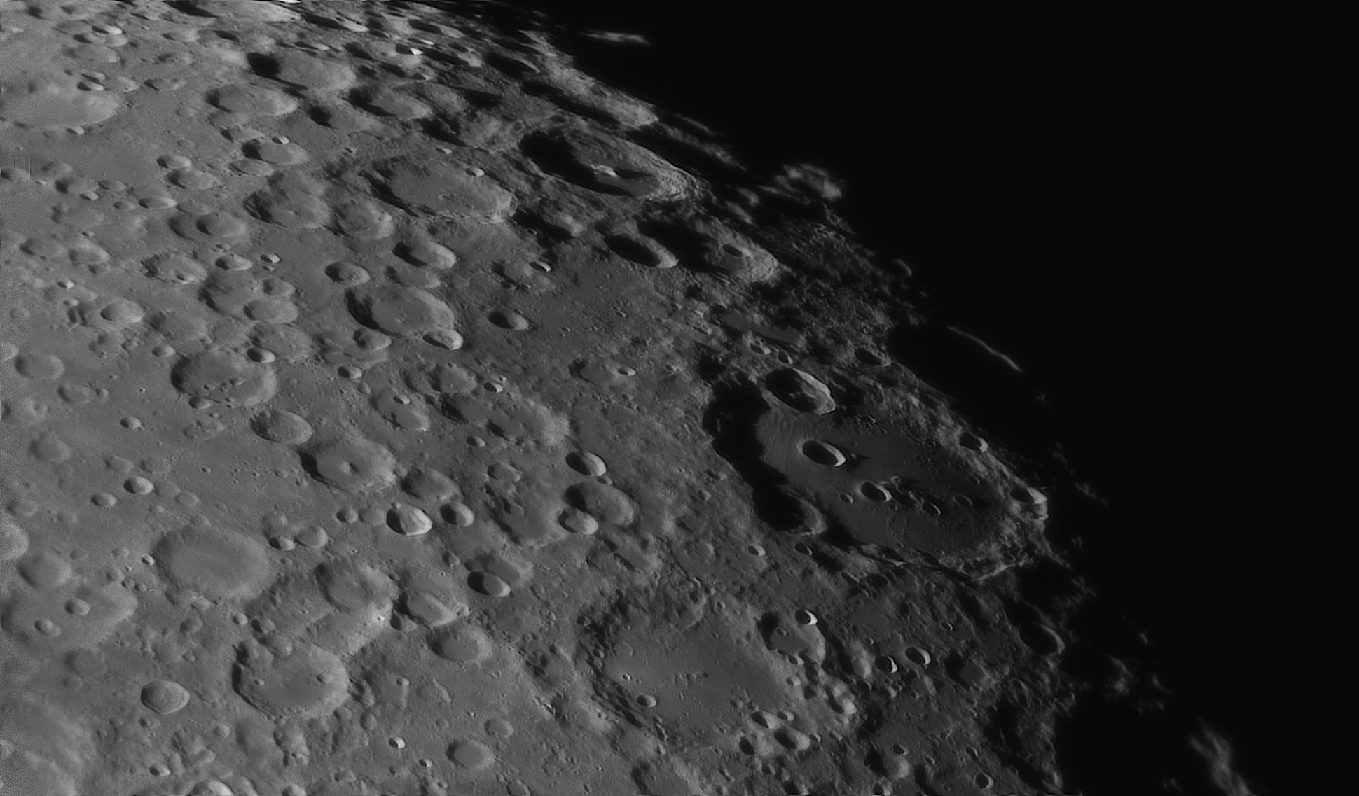

Après quelques mois de boulot pour sa restauration/mise au point, Clavius avec clavius 254 🙂
08/09/2019, ASI 174 MM mini, Barlow x4 (F22), Filtre baader 635, 300 images sur 1000 sous Autostackert + StarTools
Salut.
Ça passe bien avec Startools.
Jamais trop essayé du lunaire avec, plutôt CP.
D'autres tuiles de la même soirée ? 😉

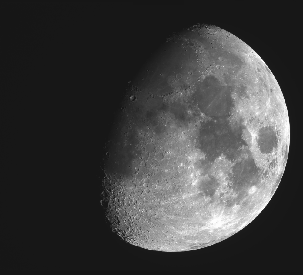

Bonjour à tous, une lune du we dernier dans une turbu de folie. Il m'a fallu faire beaucoup d'images pou sélectionner les meilleures à empiler.
Traitement AS3 + Registax + Photoshop
(Image réduite à 75%)
Matériel: 150/750 avec powermate x2 2", asi1600mm pro
22_09_27_lapl2_ap27774_Drizzle15_v1_75percents.thumb.png.9dc75b283c5be299aaa37d9120bc27bf.png
  • J'aime 3
deep impact : merci !
sebseacteam : Non pas d'autre tuile ce soir là, j'ai fait varier les réglages sur une même cible pour comparer. La turbulene était très présente ce jour là.
Pour cette photo :
AutoStackert : laplace à 4, grille multiple avec des carrés de 48 à la base.
StarTools module déconvolution en faisant varier le rayon entre 3 et 5 voire 6 si la turbulence est très forte (mode planétaire).
Puis le module sharp, niveau de détail small, 100% à 150% en désactivant le mode d'amélioration intelligent.
Puis noise tracking off avec une taille pixel à 2.
Le débouchage des ombres est fait sous gimp.

Merci pour les infos.
Autre piste de traitement :
Www.Astrosurface.com
Pas vraiment de tuto, mais il peut largement remplacer As3 + Registax 6
Si tu n'y arrives pas, je suis là 😉

Magnifique Clavius :)
Du piqué, traitement en douceur et tout et tout !
Bravo !
