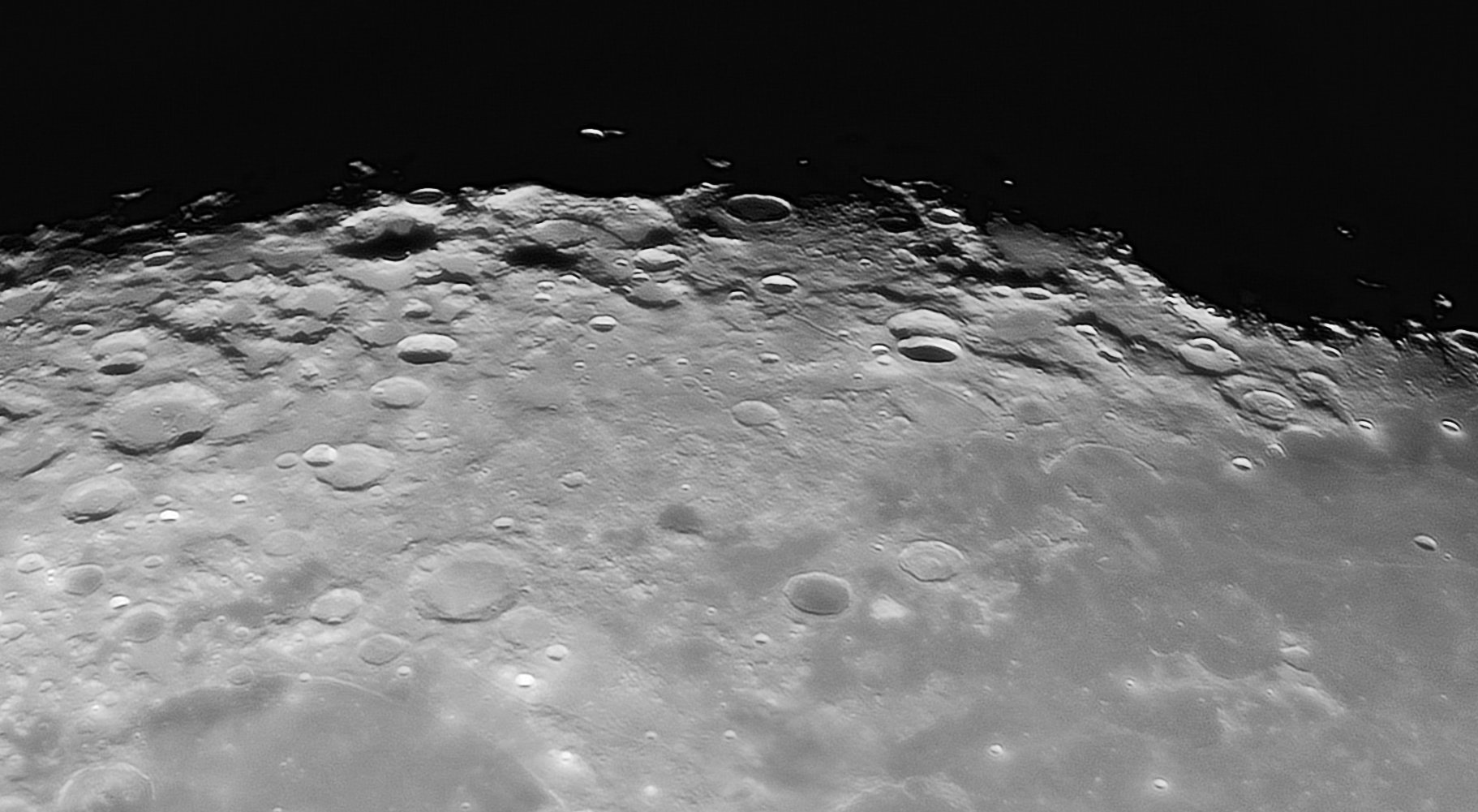

Bon ok, à coté des images plus haut 👍 je fait pale figure mes bon ce fut encore une rude bataille avec ma EQ2 :)
Premier test avec Astrosurface qui et très sympa comma logiciel .
Ah bien, moi j'adore astrosurface..
Faut bien débuter et le principal c'est de se faire plaisir, elle est réussie 😊
il y a 15 minutes, sebseacteam a dit :
Tu t'en sors bien, et Astrosurface est très complet comme logiciel.

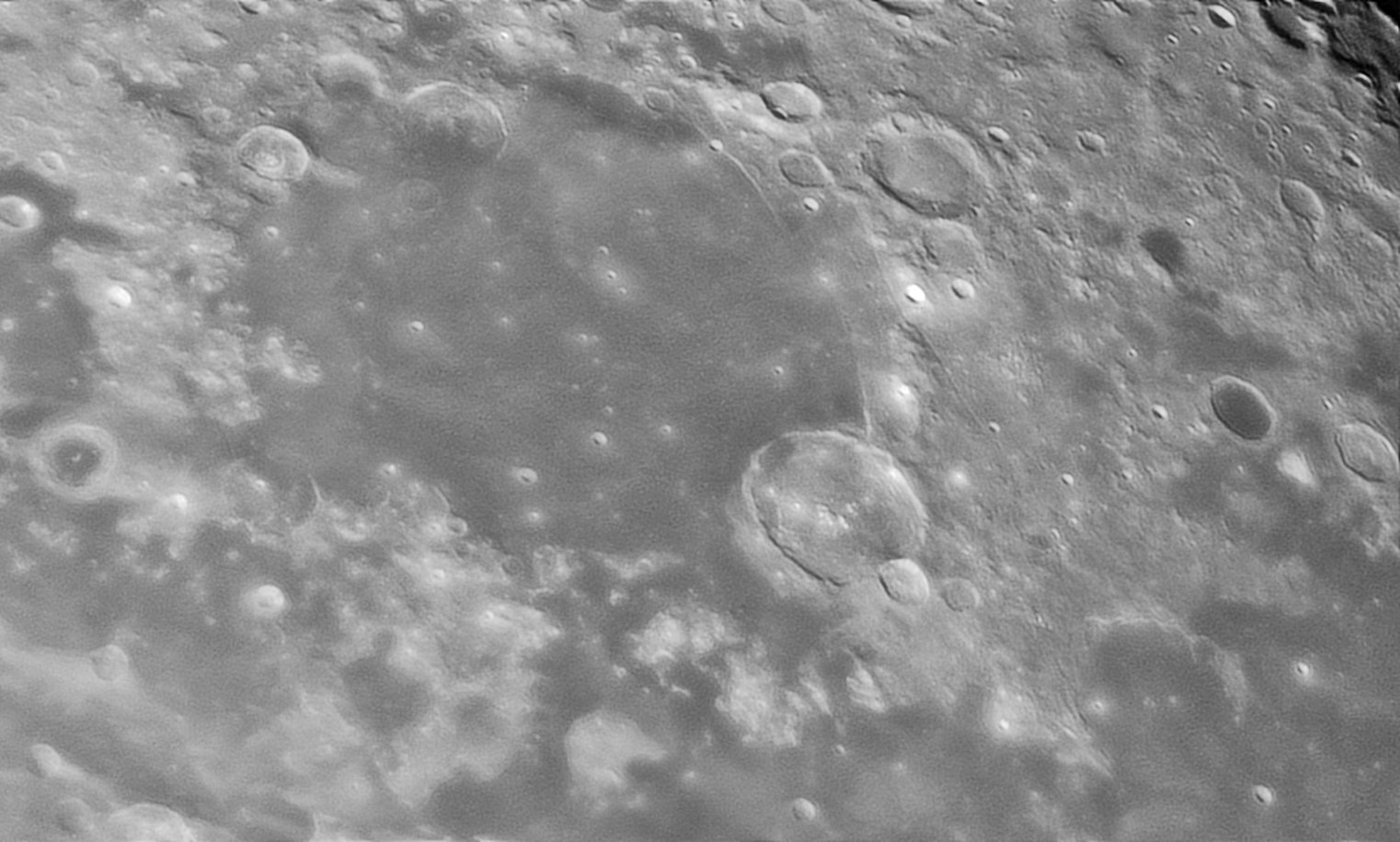

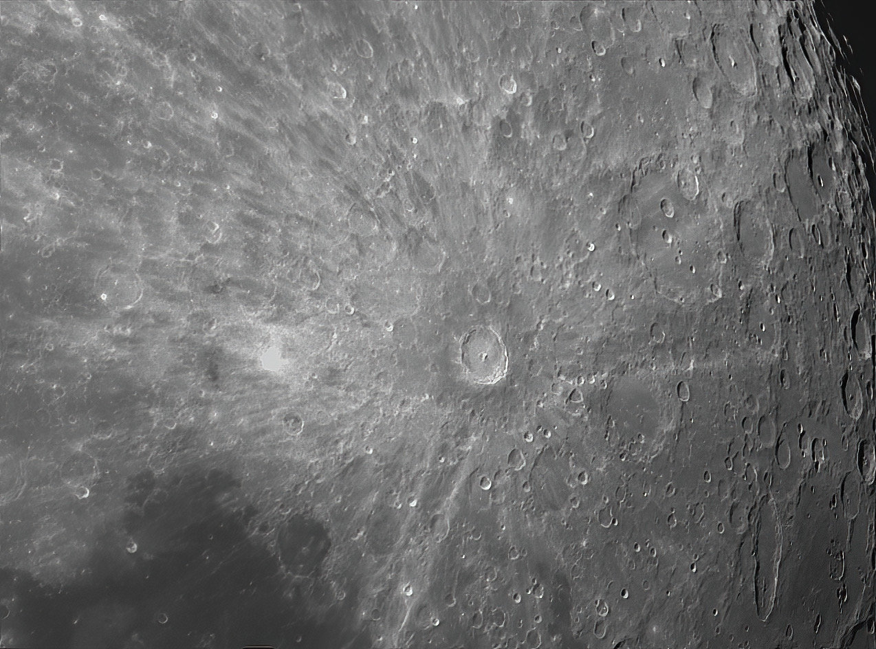

Petit tycho accompagné de deux photos d'ambiance lunaire prise en attendant que les nuages s'en aillent :)
J'ai une toute petite partie cramée, dommage, à refaire
  • J'aime 3
il y a 25 minutes, Drase a dit :
Elle est très belle beaucoup de champ, on voit le rayonnement à la création du cratère
Les photos d'ambiance sont vraiment sympa ;)
il y a 1 minute, dob250 a dit :
Merci :)
Je n'ai pas encore de Barlow convenable (seulement un bout de plastique livré avec un Omegon), donc pour l'instant sans Barlow 👍
Par contre le petit rond cramé me dérange vraiment, j'ai pas osé baissé les hautes lumières dessus en traitement par peur d'avoir un rond gris tout moche...
Bien surveiller à l'acquisition que l'histogramme ne dépasse pas 70% sinon surprises au traitement.
Même à 30% tu arrives à rattraper ;)

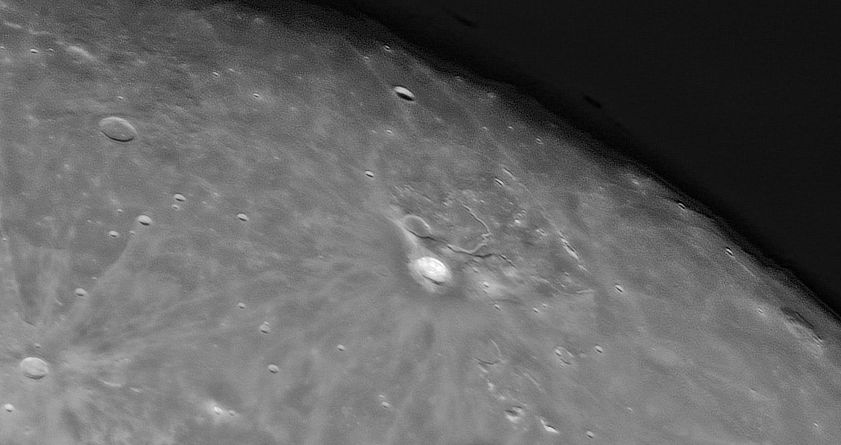

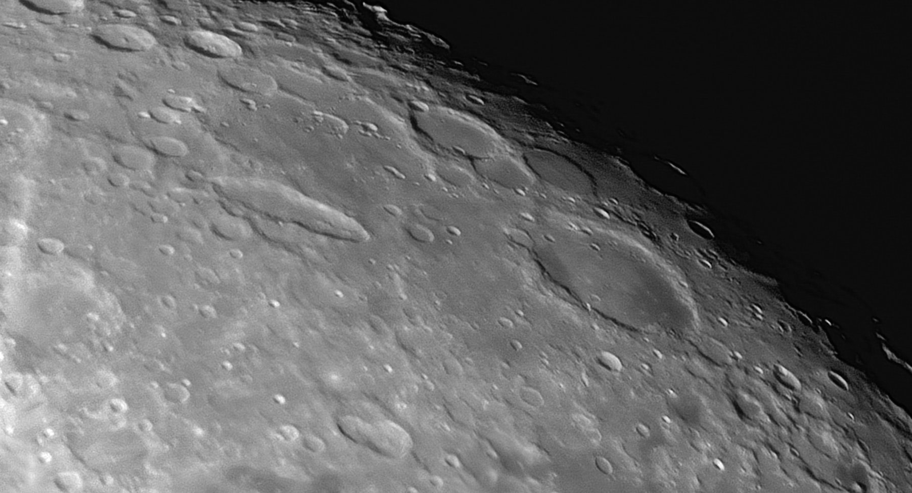

ma modeste contribution au SW150/750, barlow x2,4 , Cam322(DIY)
Aristarchus
Gassendi
Rimae Sirsalis
Schickard, Schiller, Phocylides
Jean-Paul

Il y a 1 heure, jp42 a dit :
Très chouette bravo.👍
il y a une heure, sebseacteam a dit :
ça passe bien, en plus avec une caméra maison ;)
Merci Seb
il y a 37 minutes, Ryo a dit :
Excellent Jp :)
Merci Sauveur
il y a 32 minutes, garwall54 a dit :
Merci

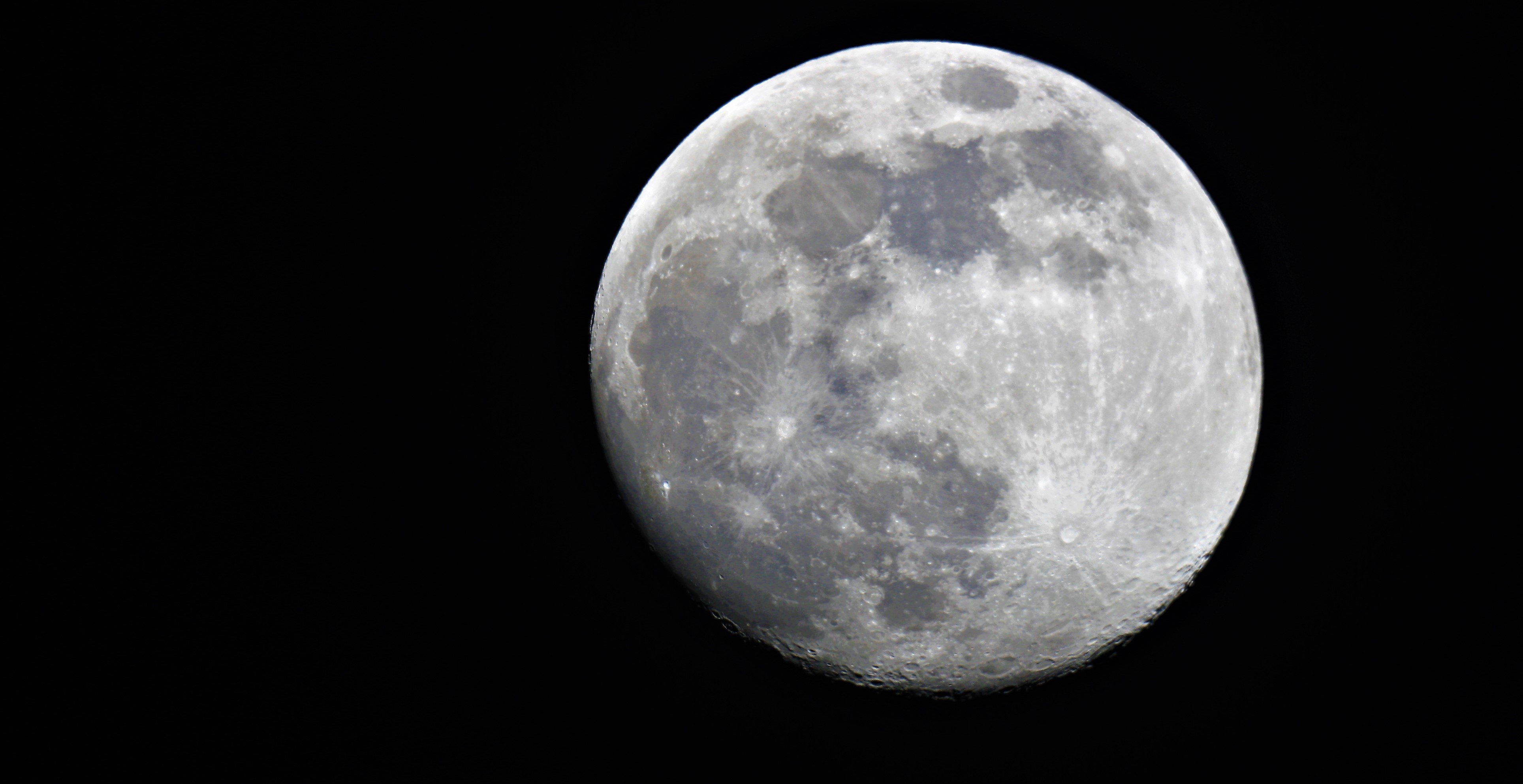

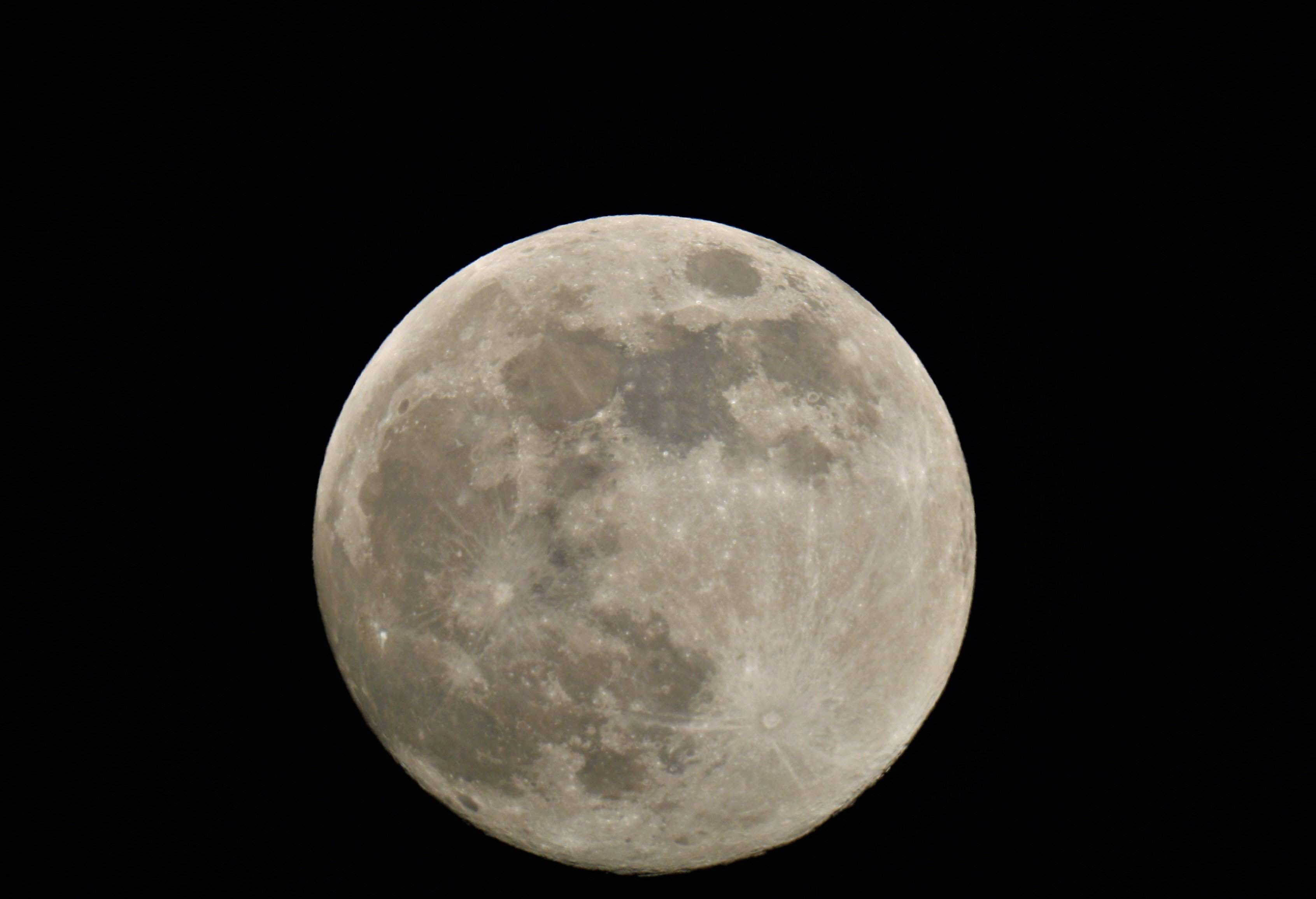

Allez zou !!!!j'en remets deux j'ai pas pu résister au charme de notre belle  Séléné qui par pudeur ce soir à jouer encore une fois à cache -cache mais la patience d'un astronome est redoutable aussi hein:lol:.toujours le même topo Canon 1000D et S.W 200/1000.
  • J'aime 3

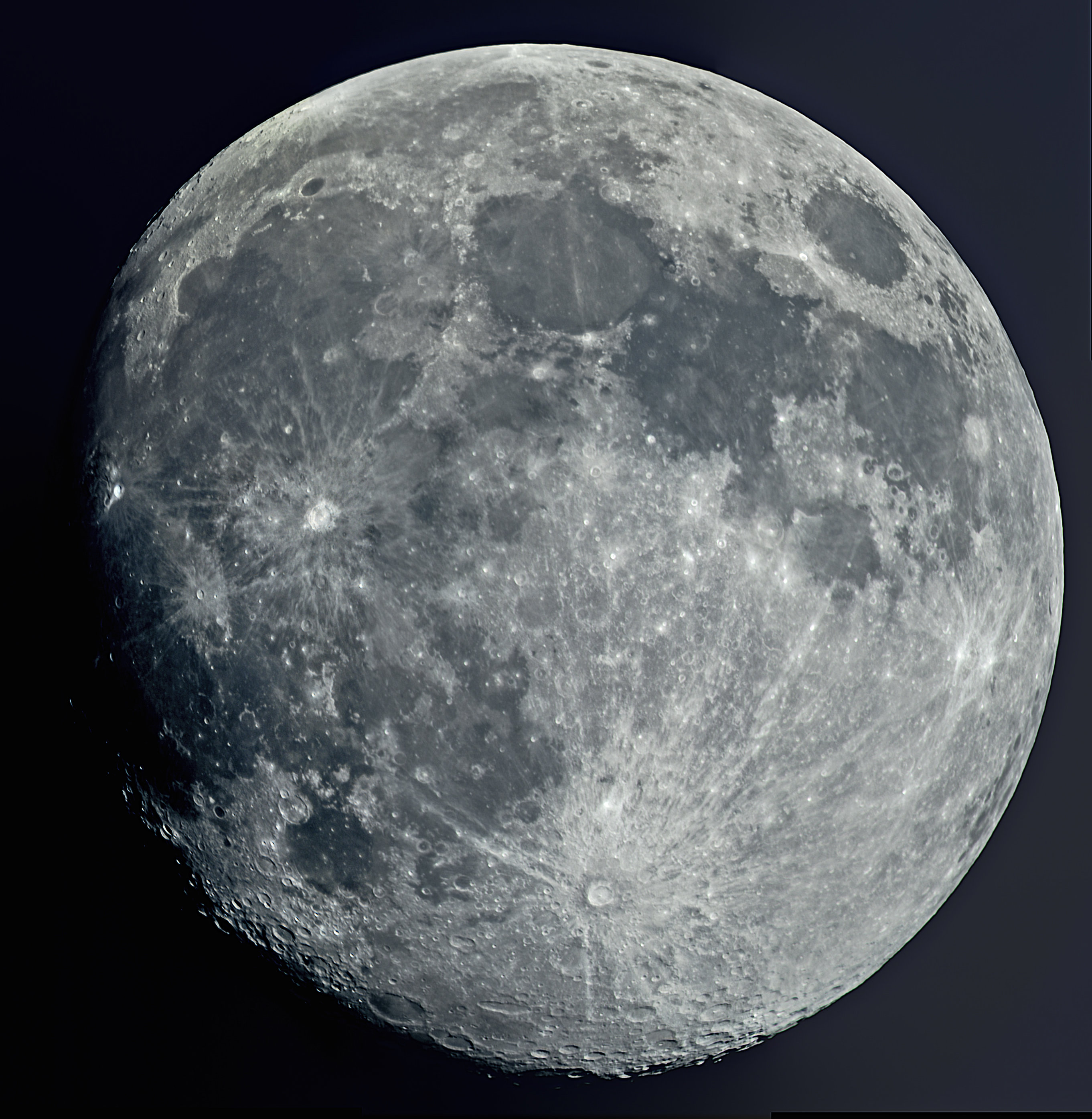

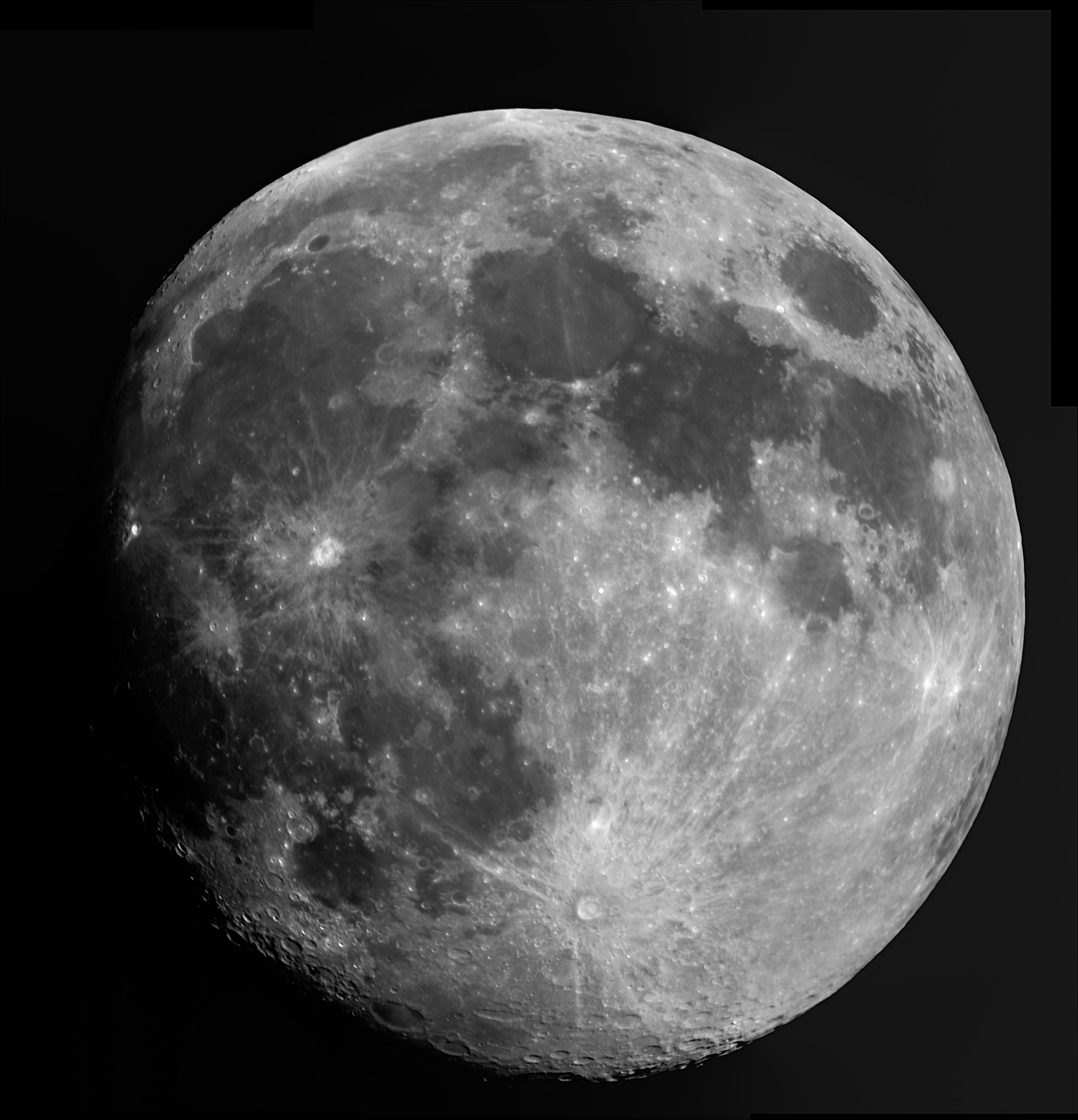

une mosaique de 6 tuiles au SW150/750 +CAM322 (DIY) prise le 5 mai
155 retenues sur 500 pour chaque tuile (Astrosurface, Ice, PS)
Une version un peu plus dure pour faire ressortir les éjections des cratéres
Jean-Paul

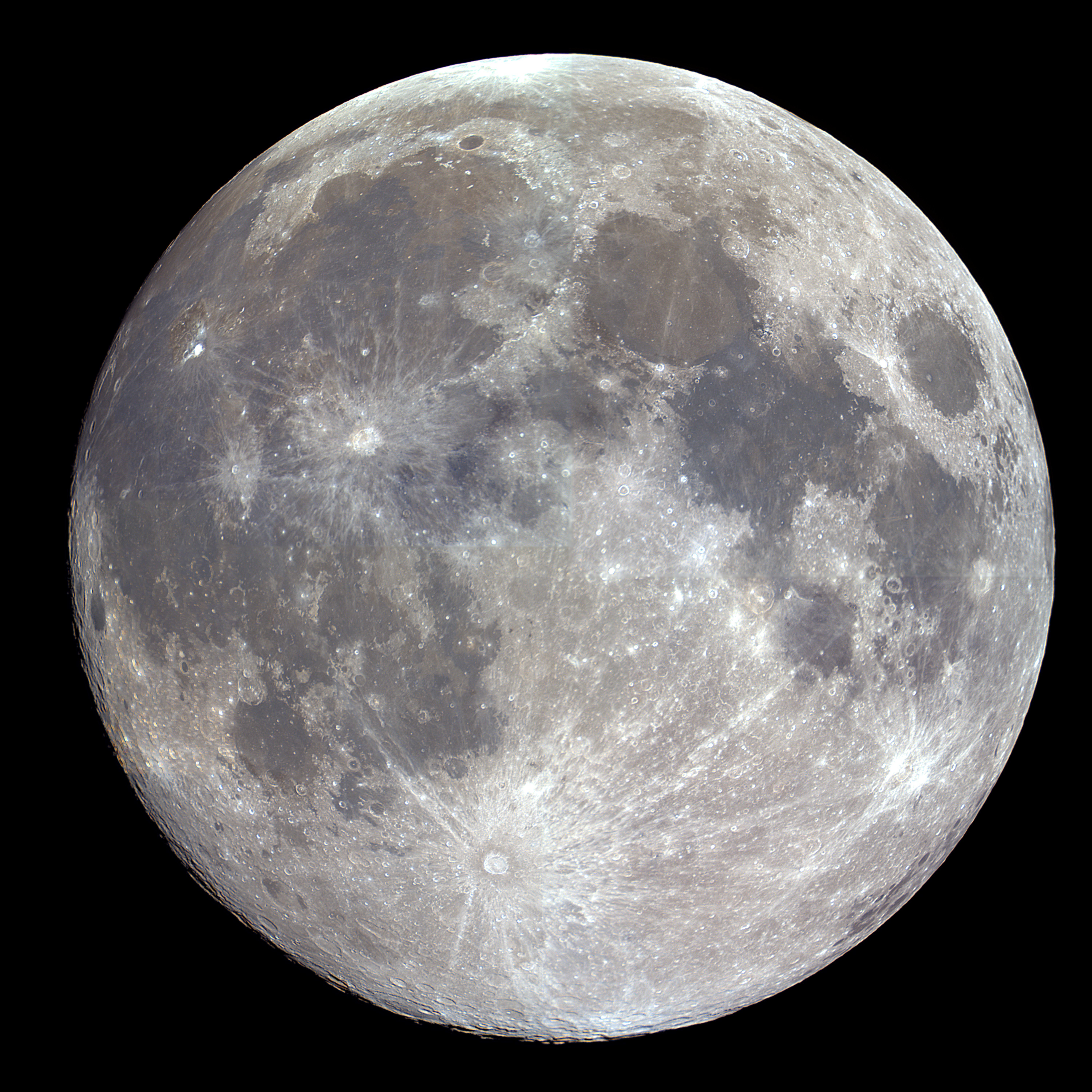

Salut à tous,
Voici la première mosaïque lunaire, pleine lune du 6 mai 2020, qui m'a donné bien du mal à l'assemblage, des heures de boulot, pour ajuster les couleurs et la luminosité... Il s'agit d'une composition de 5 tuiles (sélectionnées sur 11 au total). Chaque tuile est une composition de 50 images prises avec mon CPC 925 Deluxe EdgeHD en mode équatorial (Wedge HD), caméra ZWO ASI 533MC Pro, filtre UV/IR cut. Chaque tuile a été traitée sur Astrosurface Infinity, puis assemblées avec Gimp, et une petite touche de saturation finale avec PixInisight.
En regardant la full vous verrez clairement les jointures. La difficulté c'est que quand j'ajuste d'un côté d'une tuile, ça ne correspond plus de l'autre côté (différences de teinte/luminosité).
  • Merci / Quelle qualité! 2
Salut Melix.
As tu essayé un workflow à l'envers?
Tu empiles tes films avec AS3, tous avec le même nb d'images retenues pour être homogène.
Tu mets bien la fonction Crop cochée, et pas Expand dans AS3.
Ensuite tu assembles en mosaïque tes tuiles avec ICE ou Photoshop (merge).
Ensuite tu appliques ton traitement habituel avec Astrosurface (déconvolution, ondelettes, niveaux auto, bruit, balance des blancs, saturation...)
Normalement de cette façon là, aucun raccord visible.
C'est comme ça que je procède habituellement.
