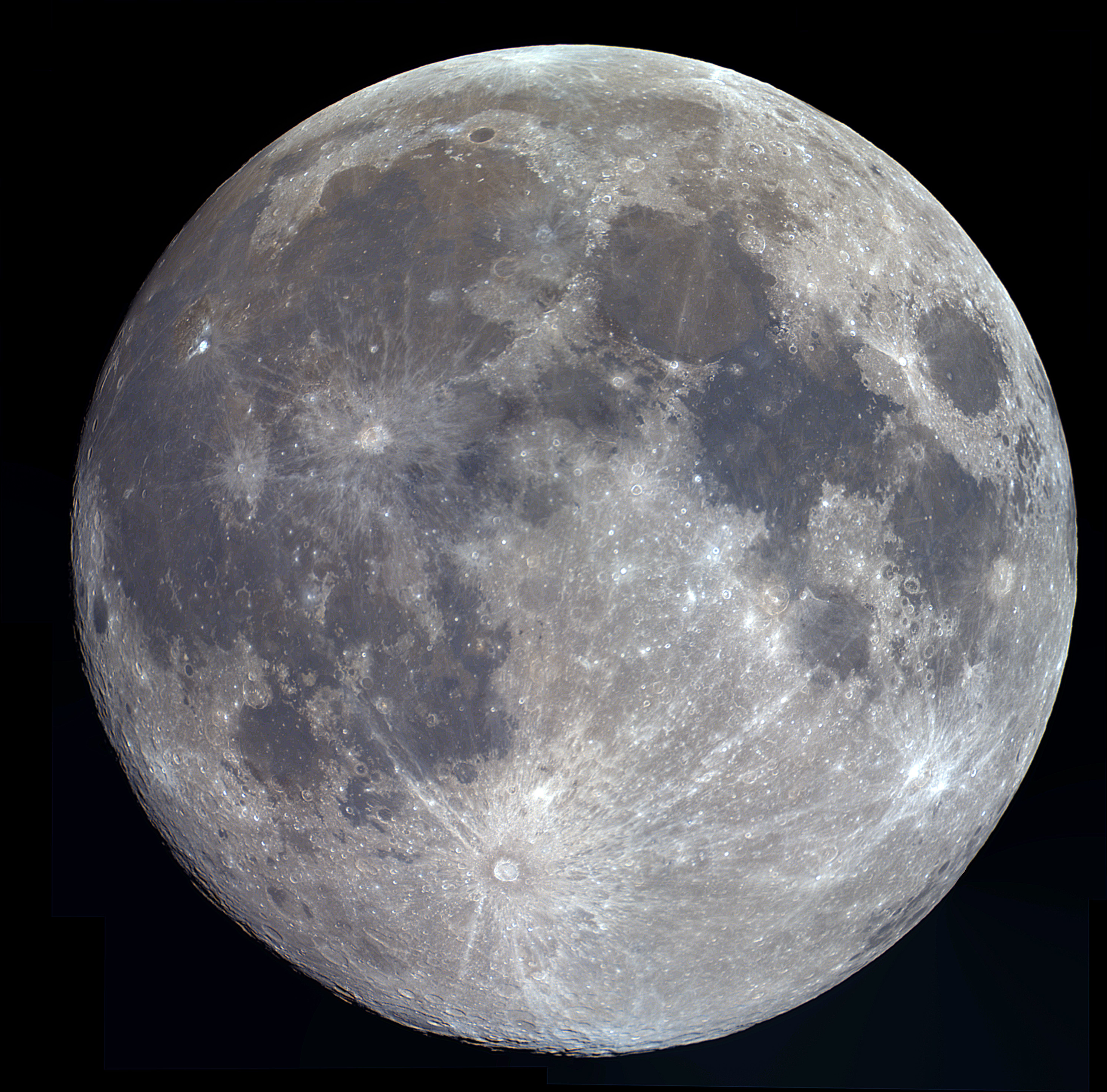

Bonsoir Melix,
j'ai fait un traitement similaire sur la mosaïque publiée un peu plus haut :
Empilement sur Astrosurface pas de traitement juste un crop pour éliminer les bords et "auto" sur viewer.
Enregistrement des tuiles en TIFF.
Assemblage sur ICE (c'est la premiére fois que je l'utilisai car ça n'avais pas marché avec Photomerge sur PS) Aucune retouche.
Traitement sur Astrosurface de la lune complète.
Reprise finale sur PS (tons foncés /tons clairs)

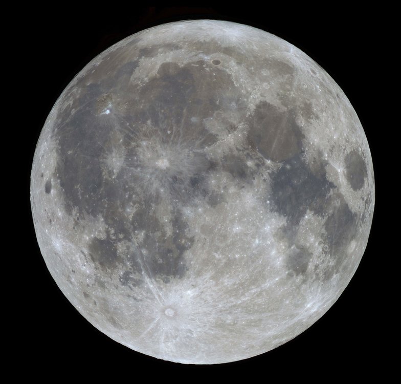

Merci @deep impact @sebseacteam Effectivement, je ne connaissais pas ICE, mais ça marche super bien ! Qu'est-ce qu'on s'embête à faire ça à la main :D
Voici la version assemblée avec ICE et traitée avec Astrosurface:
