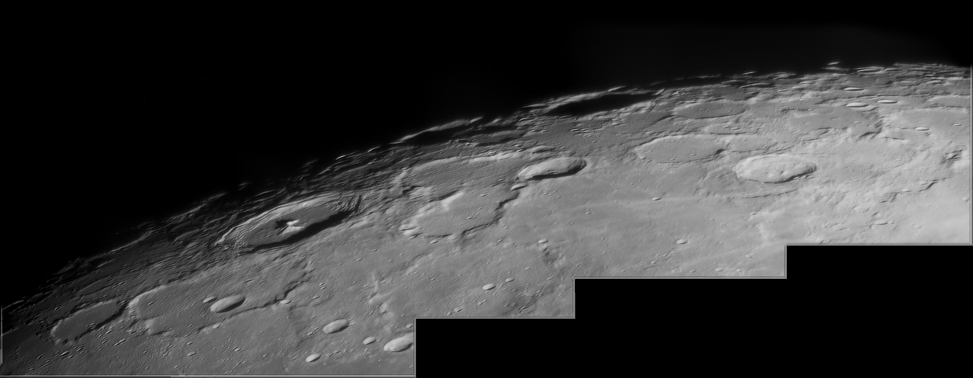

Une panoramique autour de Pythagore: (28/11/2020 - Meade 254, barlow 2x, soit environ 6500mm de focale, 4 tuiles)
Avec de gros diamètre c'est pas mal de tuiles. Photo du limbe j'adore 😉
J'ai fait hier soir, une série de 6 tuiles de la pleine Lune (N150/750 ZwO 120MM) mais j'ai des soucis quand à la calibration du contraste et de la luminosité. En effet, chaque tuile n'est pas rigoureusement aussi lumineuse que la suivante, et j'ai donc toujours un problème aux coutures. Je n'ai pas utilisé ICE (j'ai des pb pour le mettre sous Wine), mais si vous me dites que c'est la solution aussi pour ça, je veux bien me repencher dessus !

Essaie d'assembler d'abord les images issues de AS3, sans toucher aux ondelettes, luminosité, contraste.
Une fois ta lune entière, tu sauvegardes en Tiff ou PNG.
C'est sur cette lune entière que tu appliques le traitement.
C'est comme ça que je procède.
La dernière big mosaïque fait 44 tuiles.
Avec ICE tu ne vois aucun raccord. 😉

chaque tuile fait 1000 images, enregistrées en 10s environ, soit 100 i/s.
44 tuiles en 25 min environ ;)

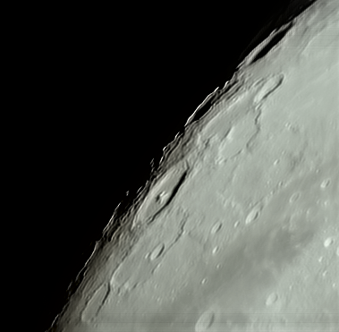

Je vous présente ma première image de la Lune depuis quinze ans prise à partir d'une séquence vidéo AVI sous SharpCap, une minute de vidéo à 30 images/sec. Puis traitement sous Astrosurface. La vidéo a été prise avec une caméra couleur dct35 (2006) modifiée selon les recommandations de Jean-Luc Dauvergne dans un test C&E de l'époque. Du coup, en enlevant les lentilles frontales de la caméra, on se retrouve avec un capteur très sensible aux IR. Or je n'ai pas de filtre anti-IR... La caméra est placé sur le RC de mon mak 127, le tout en manuel sur une Vixen Porta 2. L'image finale a été rognée car il y avait des franges quadrillées dues, à mon avis, aux recadrages manuels du télescope.
Bon, je suis très loin d'atteindre les performances actuelles, l'image n'est franchement pas top mais je suis content quand même!
La région montre les cratères Oenodipe, Babbage avec ses deux petits cratères internes, Pythagore et ses pics centraux, Anaximandre et sa forme de coeur couché bordé du cratère Carpenter. Plus à l'avant plan, South, les petits cratères Robinson et Horrebow, ainsi que la formation circulaire Herschel. Tout en bas au milieu, le cratère Harpale. Et bien d'autres...

il y a 1 minute, Great gig in the sky a dit :
Ben, faut bien commencer ( ou recommencer ) . Et c'est très acceptable pour un début. :)
Tu as stacké avec quel logiciel? Les  franges quadrillées sont peut-être dues au fait que tu n'aies pas sélectionné cropped.
Bonsoir Ggits 😁,
J'ai stacké avec astrosurface aussi. En effet je n'ai pas sélectionné crop machin.. J'aurais du ? 😀
à l’instant, Daniel Rosier a dit :
Je pense que oui. :D
Pour stacker, je suis revenu a AS3 après avoir essayé Astrosurface, je le maitrise mieux, mais le principe est le même. :)
