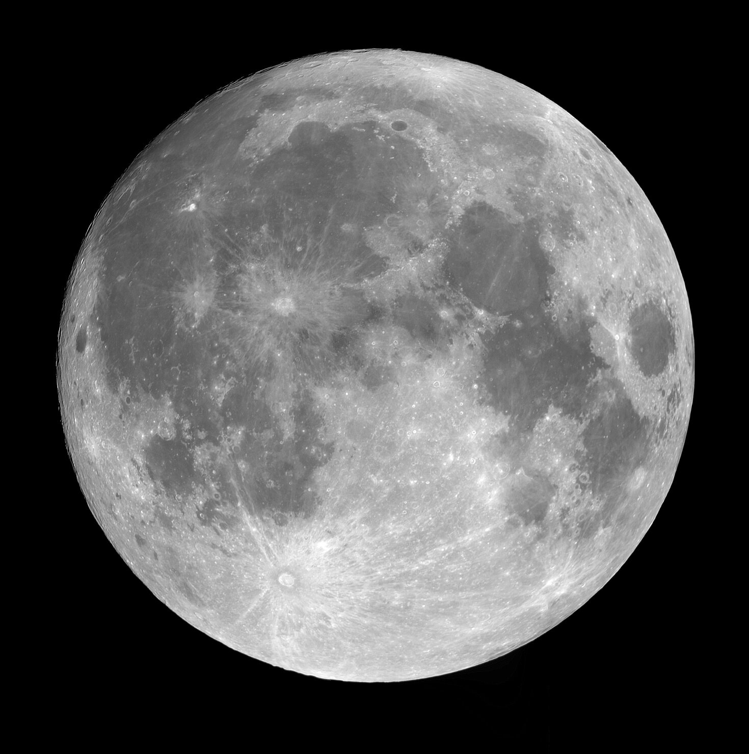

bonjour🙂
après avoir lu vos éloges sur ICE, j'ai téléchargé ce  logiciel pour m'y essayer.
la mosaïque n'est pas parfaite(j'ai dû m'y reprendre à plusieurs fois avant de trouver la bonne méthode...) car j'ai un panoramique ou la lune devait être plus grande, sûrement au zénith au moment des photos. du coup j'ai triché un peu...😇
donc le matos, mak127/1530, nexstar se, eos 110d, barlow x2.
88 photos. alignement et compositing ICE, traitement psx.
j'espère que ça va passer.....
photos prises ce dimanche 29/11/20
n'hésitez pas si conseils ou critiques constructives 🤗
Modifié par Gawé
Salut.
Je pense que tu as été un peu gourmand avec le Mak127 :)
Par contre l'essai de ICE est validé, il s'en est bien sorti avec les 88 tuiles.
Il est bien ce logiciel.
Pour en revenir sur ton image, la Map est à revoir. Essai d'abord de refaire cet exercice avec la caméra au foyer du Mak.
ça te fera moins de tuiles mais les effets de la turbulence se verront moins.
Sinon niveau traitement ça a l'air d'aller. Peut être un peu moins de contraste.
Tu y es presque ;)

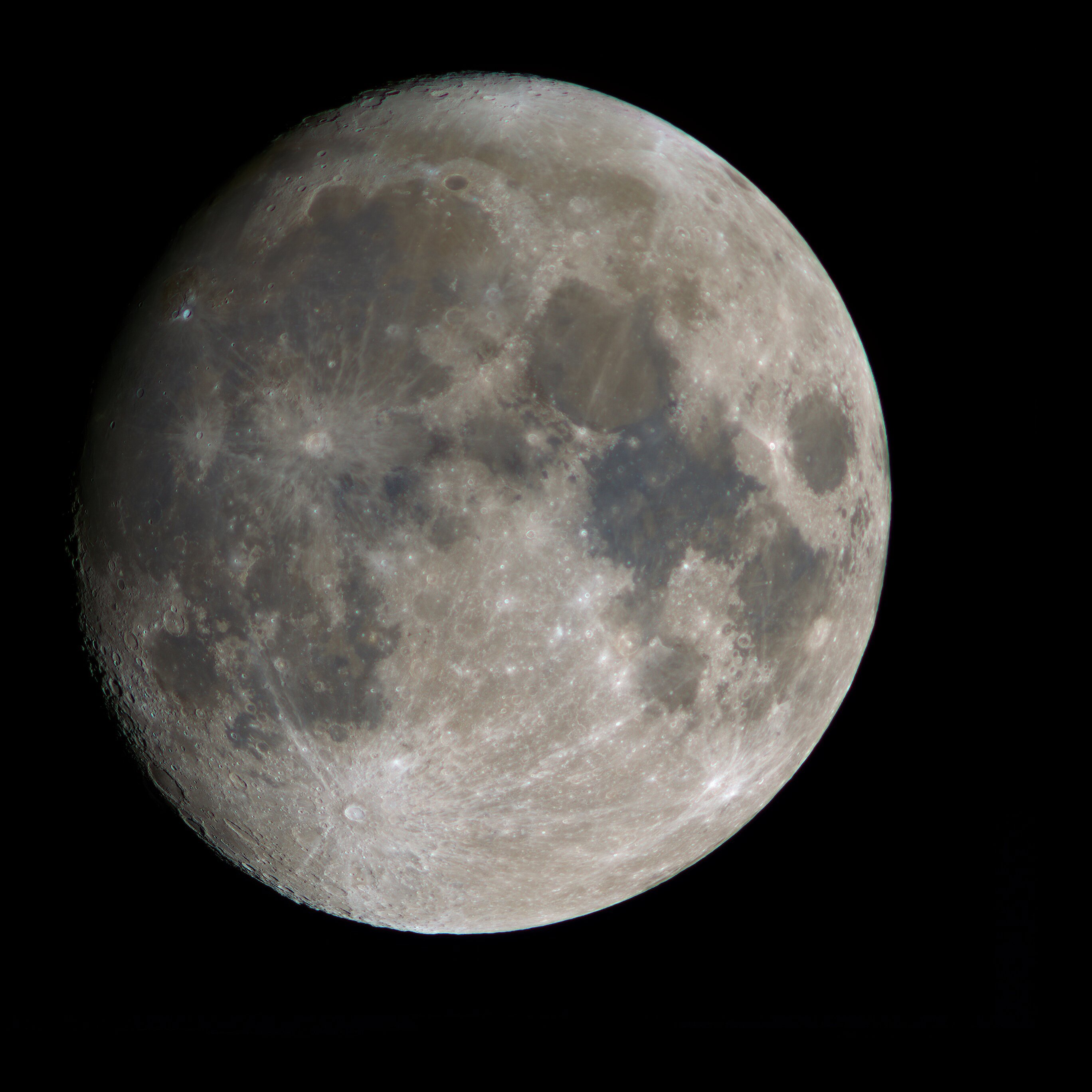

Merci beaucoup pour ton analyse @sebseacteam🙂.
c'était ma première mosaïque.
et comme je n'ai pas beaucoup d'expérience en astrophoto, j'ai sûrement un peu présumé des capacités du mak😊.
je vais suivre à la lettre tes conseils.
il est super ce logiciel, j'avoue que j'ai eu un peu de mal la 1ère et 2ème fois ou j'ai lancé l'alignement et le compositing😅
je lui avait mis toutes les photos d'un coup, je ne te raconte pas le résultat 🤣.
avant de comprendre💡
le pc ramait un peu lors de la création de chaques trames horizontales. mais pour les derniers ajouts ça allait.
en tout cas ça promet de pouvoir faire de belles compositions lunaires ou de grands champs.

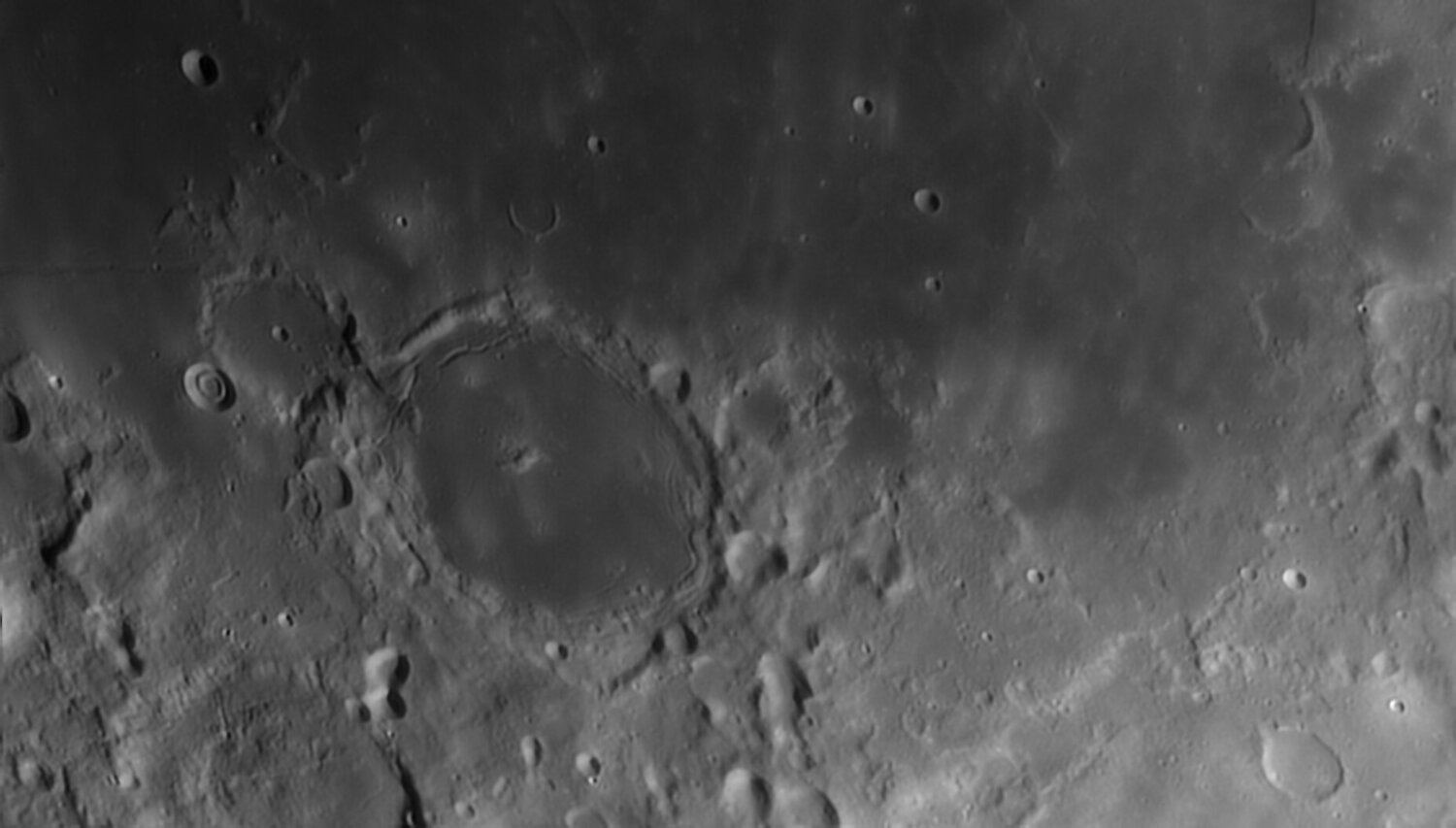

Bonjour et tout d'abord merci d'avoir apprécié mon grand champ !
Etant Linuxien, et essayant au minimum d'utiliser des logiciels Windows (AS!3 et Astrosurface pour l'instant...), j'ai trouvé un équivalent à Microsoft ICE : Hugin et je vous propose donc ma Pleine Lune  :
N150/750 - Zwo120MM - 9 films de 90 sec - AS!3 - Hugin - Siril - Darktable.
Toute critique est la bienvenue ! :)
à bientôt !
  • J'aime 4
Montage nickel.
Pour le traitement, essayer de mettre des ondelettes plus fines.
L'image a du potentiel.
SI tu peux partager l'image avant application des ondelettes ;)

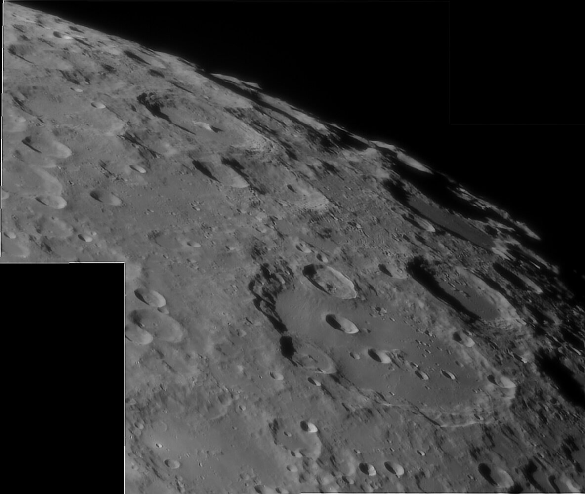

Je progresse dans les images réalisées la semaine dernière.
Le 24/11/2020, petite lune avec la lunette 120/600 + asi290mm + continuum 540 nm
1530073626_Moon_220234_241120_ZWOASI462MC_Continuum_AS_P30_lapl5_ap979_stitchL120.thumb.jpg.0a0a0219a09fc7abc89afe16052bed29.jpg
Trop de turbulence et de voiles d'altitude avec la barlow 2x, direction poubelle.

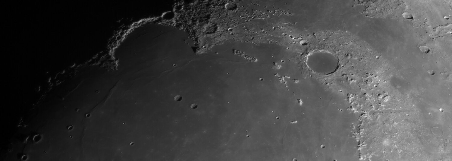

Bonsoir à tous,
Je viens polluer le site avec quelques images prises avec la lulu APM LZOS 152/1200 avec un filtre UV/IR cut ZWO. La camera est uen ZWO ASI 290MM.
La première image n'est pas top du fait de la hauteur de la lune lors de la prise vidéo. Les nuages arrivaient rapidement à l'horizon vers 20h30.
Bonne nuit,
ClaudeS

Salut Claude.
Tu ne pollues rien du tout 🙂
Elles sont très bien ces images avec la lunette de 152mm.
Le traitement est très bon.
Si tu en as d'autres 😉

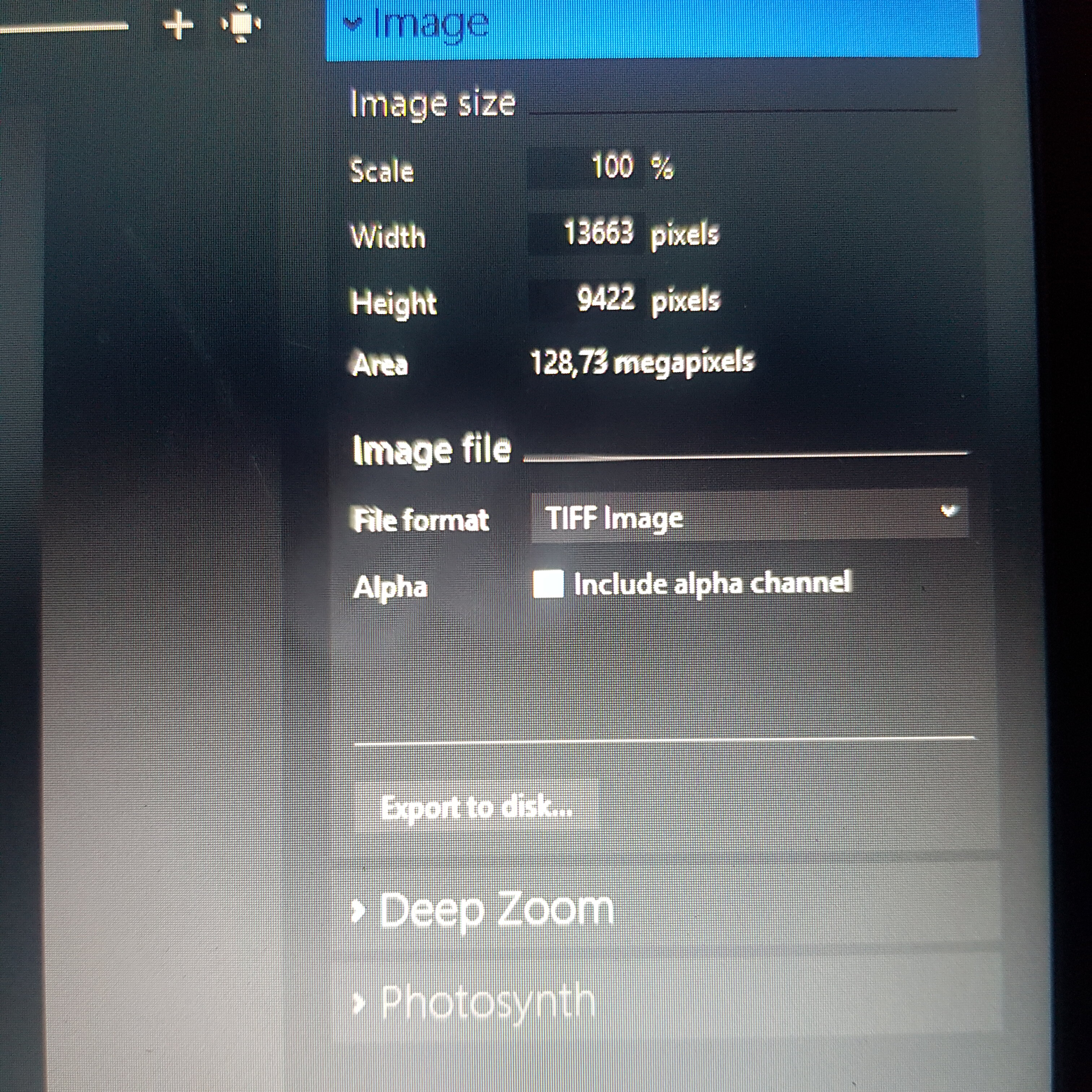

Là j'ai pu faire des sorties les 24-25-27-28 Novembre.. il restait 4 Go et 3 Go de place uniquement.
A 2Go par film lunaire, la dernière mosaïque de 44 tuiles faisait donc environ 88Go.
Et comme je fais des images avec plusieurs configurations (lunette, SCT, au foyer, avec barlow etc...) ça finit par prendre de la place tout ça.
Après une fois les films passés par AS3, je les suppprime, et je garde les .Tif pour après, quand il fait gris...comme cette semaine quoi :D

Lune du 26/11/2020.
Avec ED80, Altair Hypercam 183c.
Une seule tuile. pleine résolution du capteur (20 Mpx)
Film SER de 1000 images, 200 retenues.
  • J'aime 3
