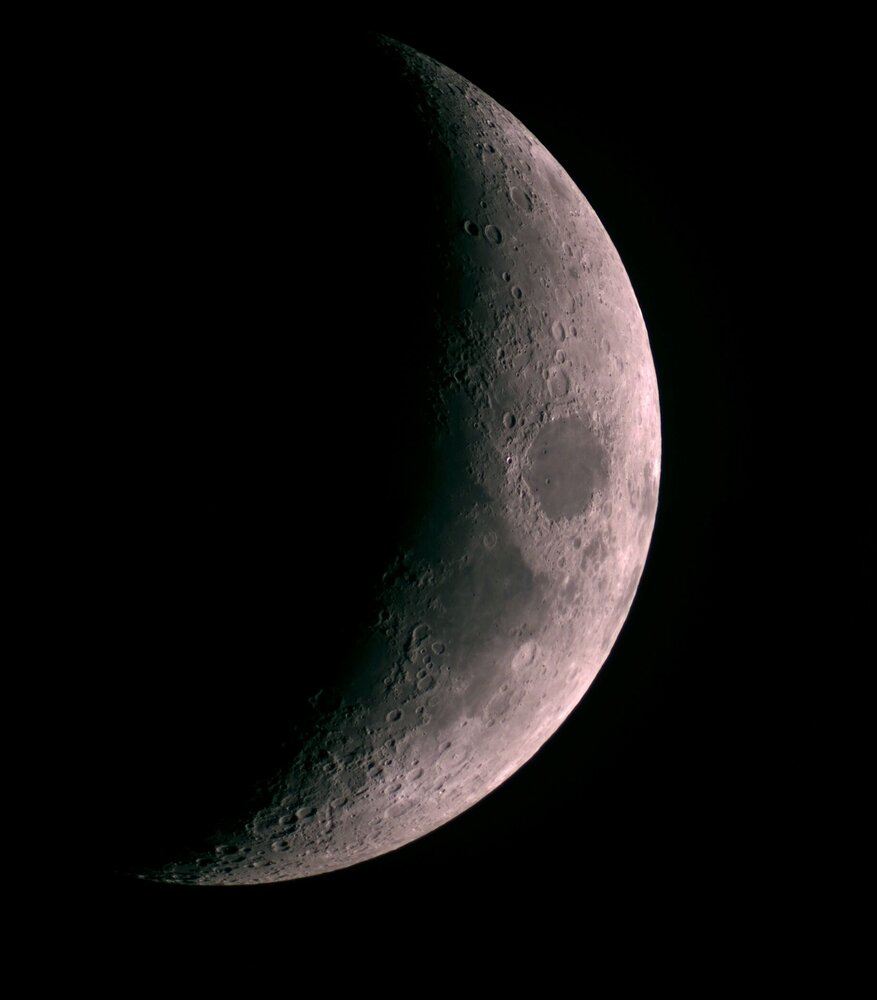

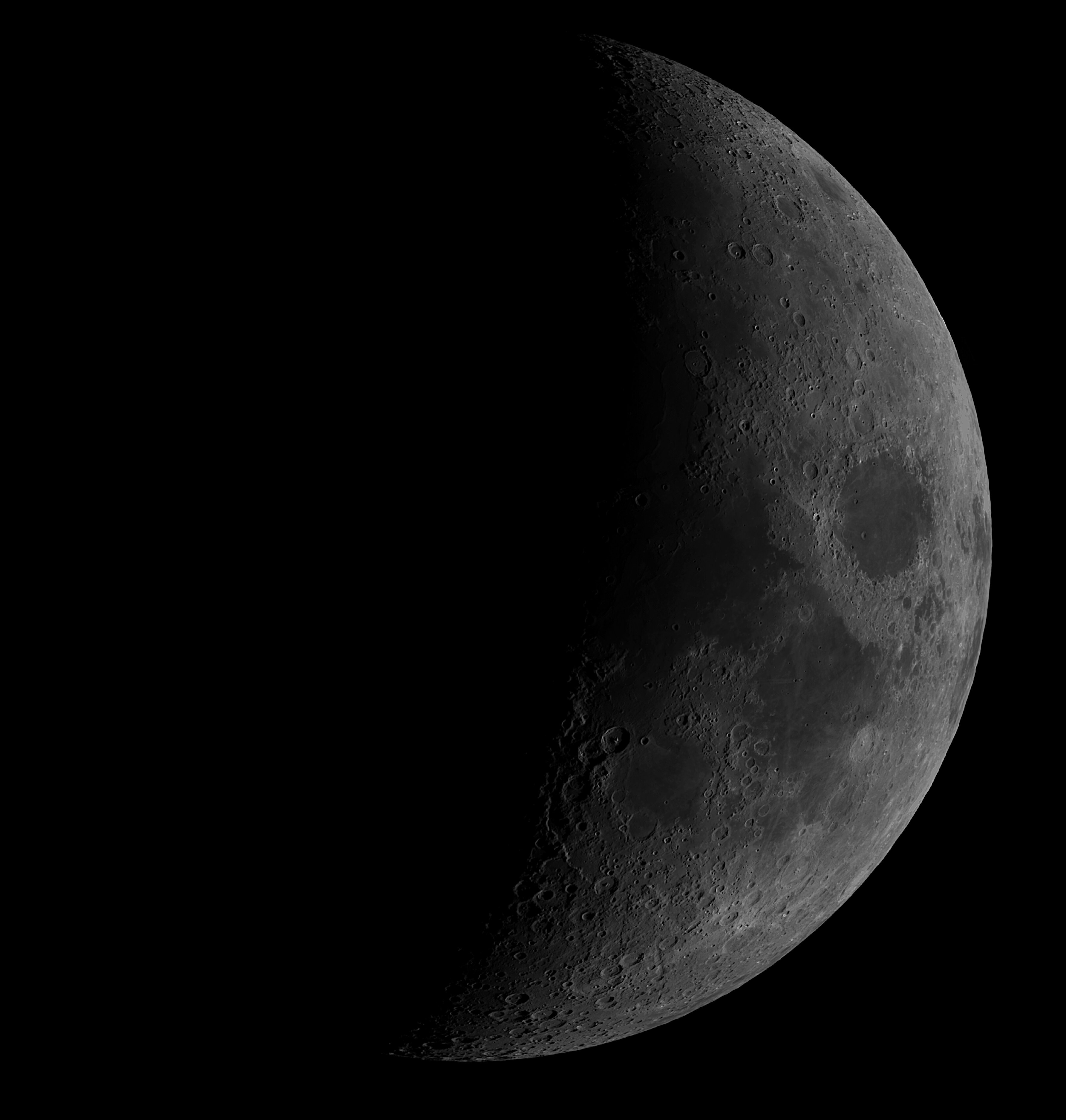

Voici ma petite mosaïque du 18/12/2020
Capture IC Capture, DMK 41 sur C8
Traitement Registax
7 images (125 images gardées sur 500 par vidéos pour chaque morceau) traitées et assemblées avec Iris

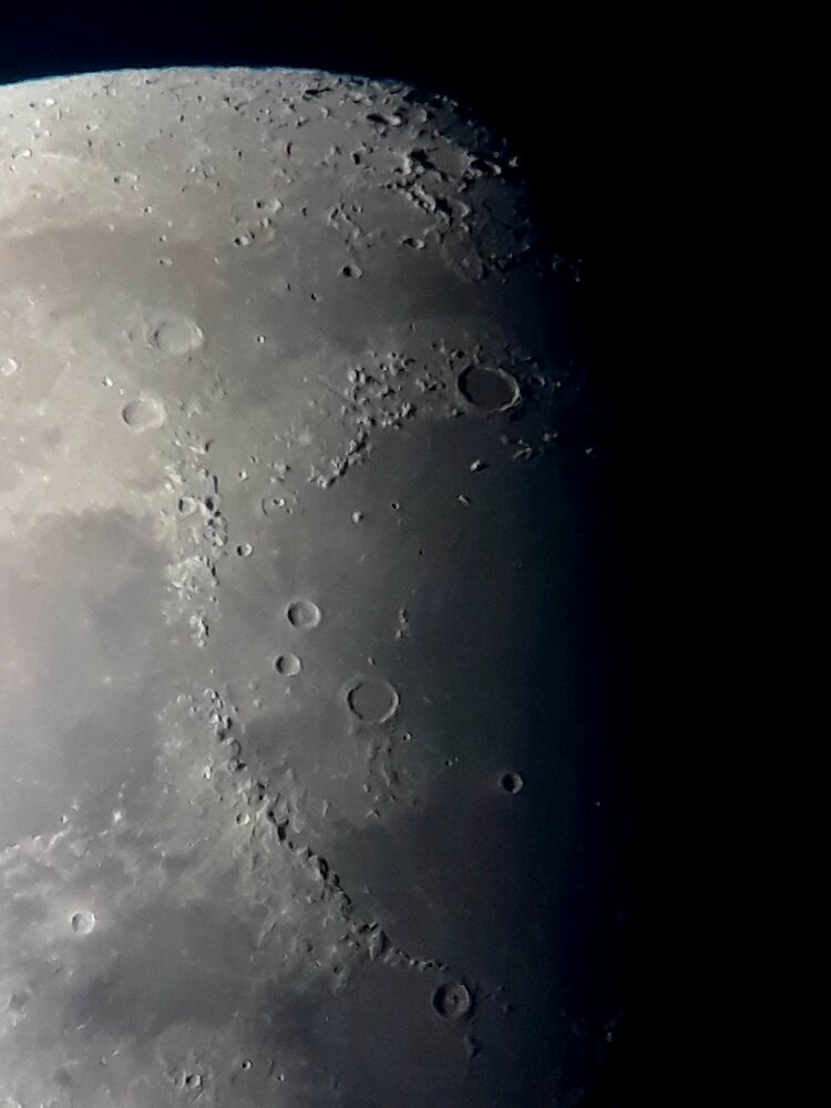

Il y a 11 heures, thierry78 a dit :

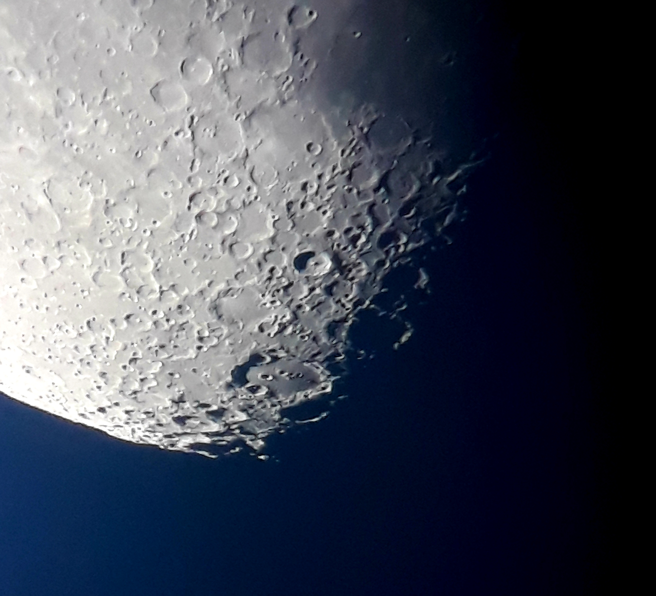

Ma p'tite participation de la soirée, histoire d’inaugurer mon nouveau petit support pour smartphone à 12 € monté sur mon Mak 127 😜
Belle réussite!

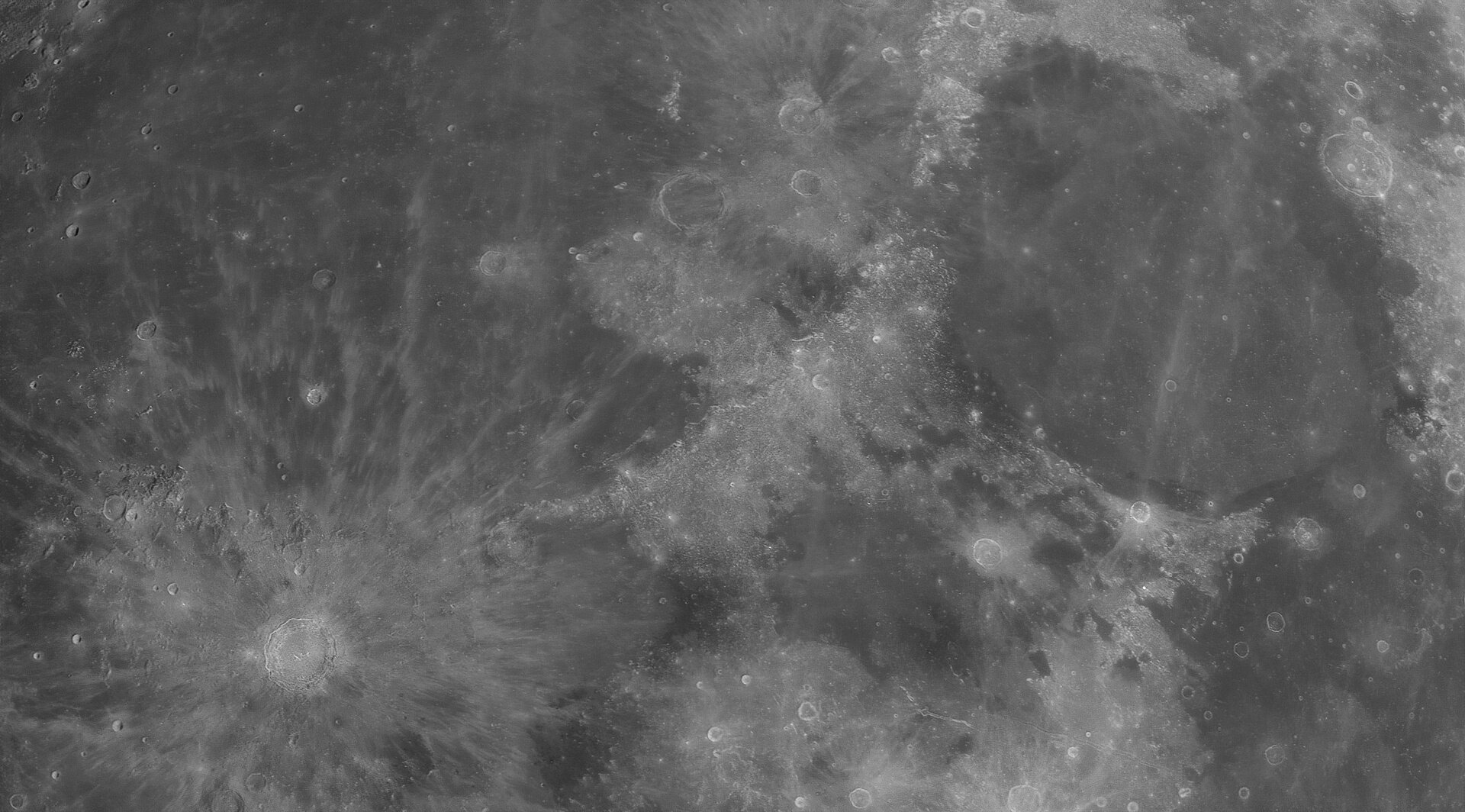

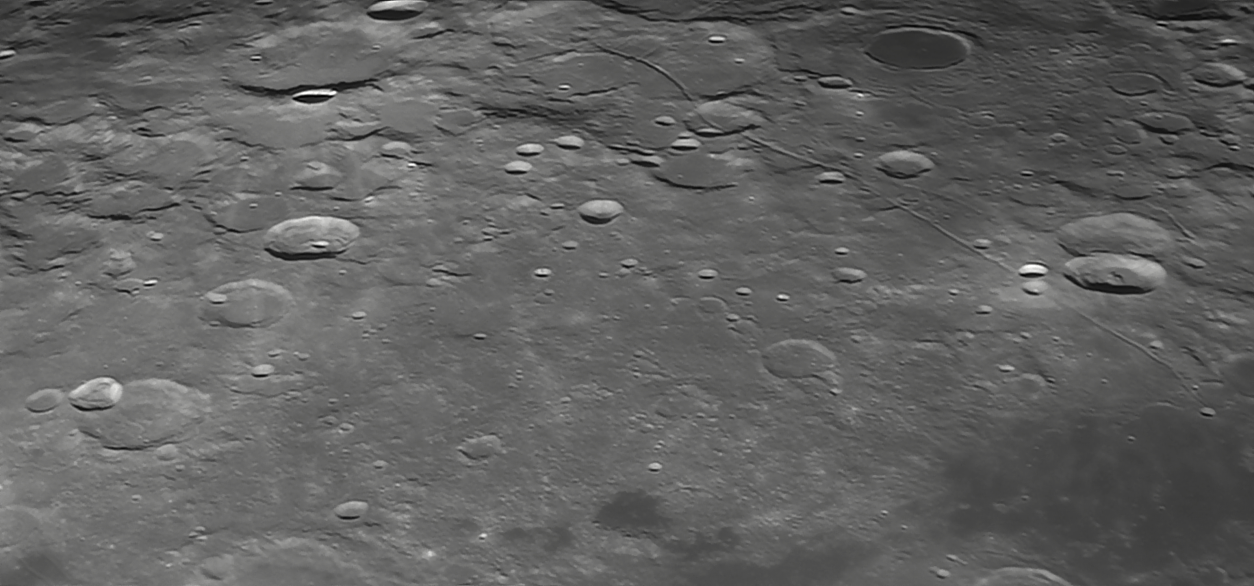

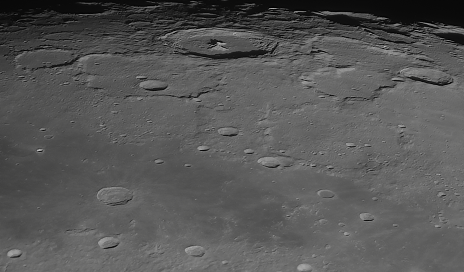

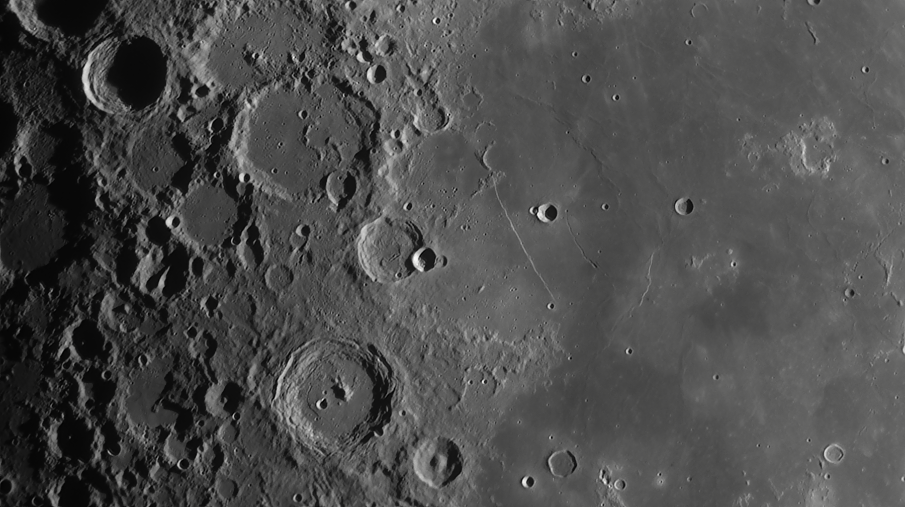

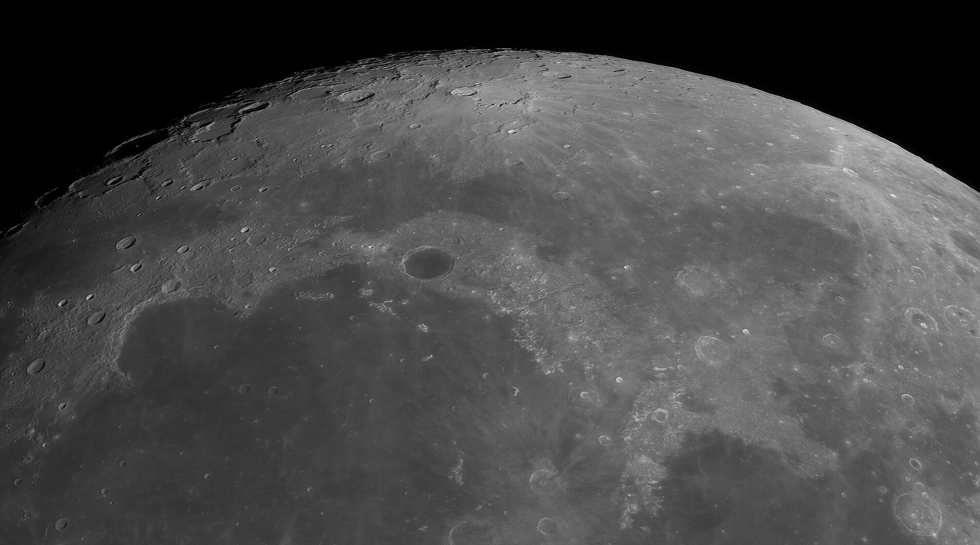

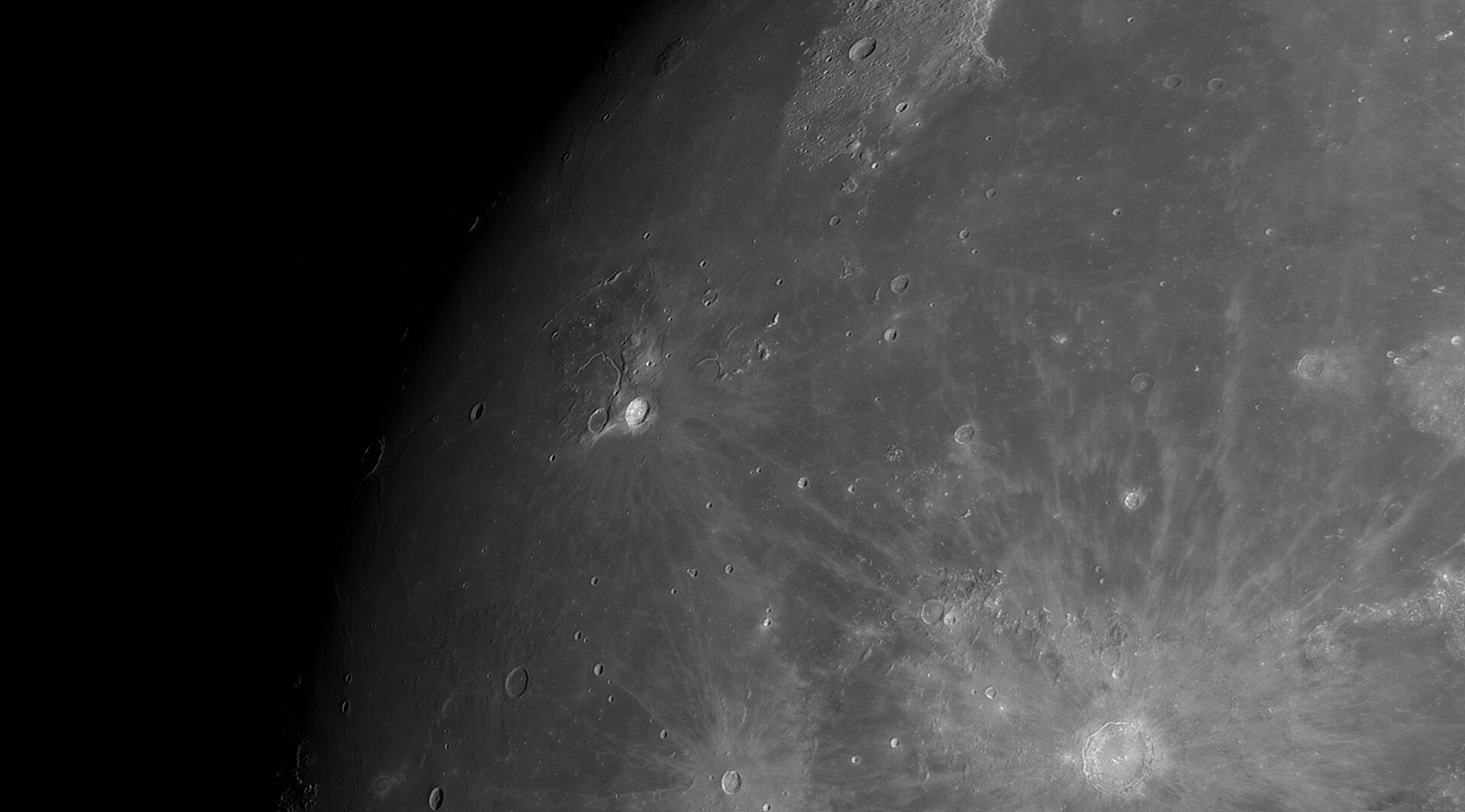

Un bout de lune d'hier soir, le 27/12/2020 avec la lunette Bresser 152/1200 + Asi290mm + Filtre vert G-ccd:
Le soleil qui se lève sur Pythagore, en dessous le Golfe des Iris, à sa gauche les Monts Rümker:
1800787259_Moon_212520_271220_ZWOASI290MM_G-ccd_AS_P20_lapl4_ap1617.thumb.png.d8eddcaa11d43d79e71d2acd4fcf48c9.png
Aristarque, son plateau, Kepler, Copernic
403707349_Moon_212548_271220_ZWOASI290MM_G-ccd_AS_P20_lapl4_ap2578.thumb.jpg.22e550fe2eabfadda8ffe63df398a628.jpg
Superbes conditions hier soir.

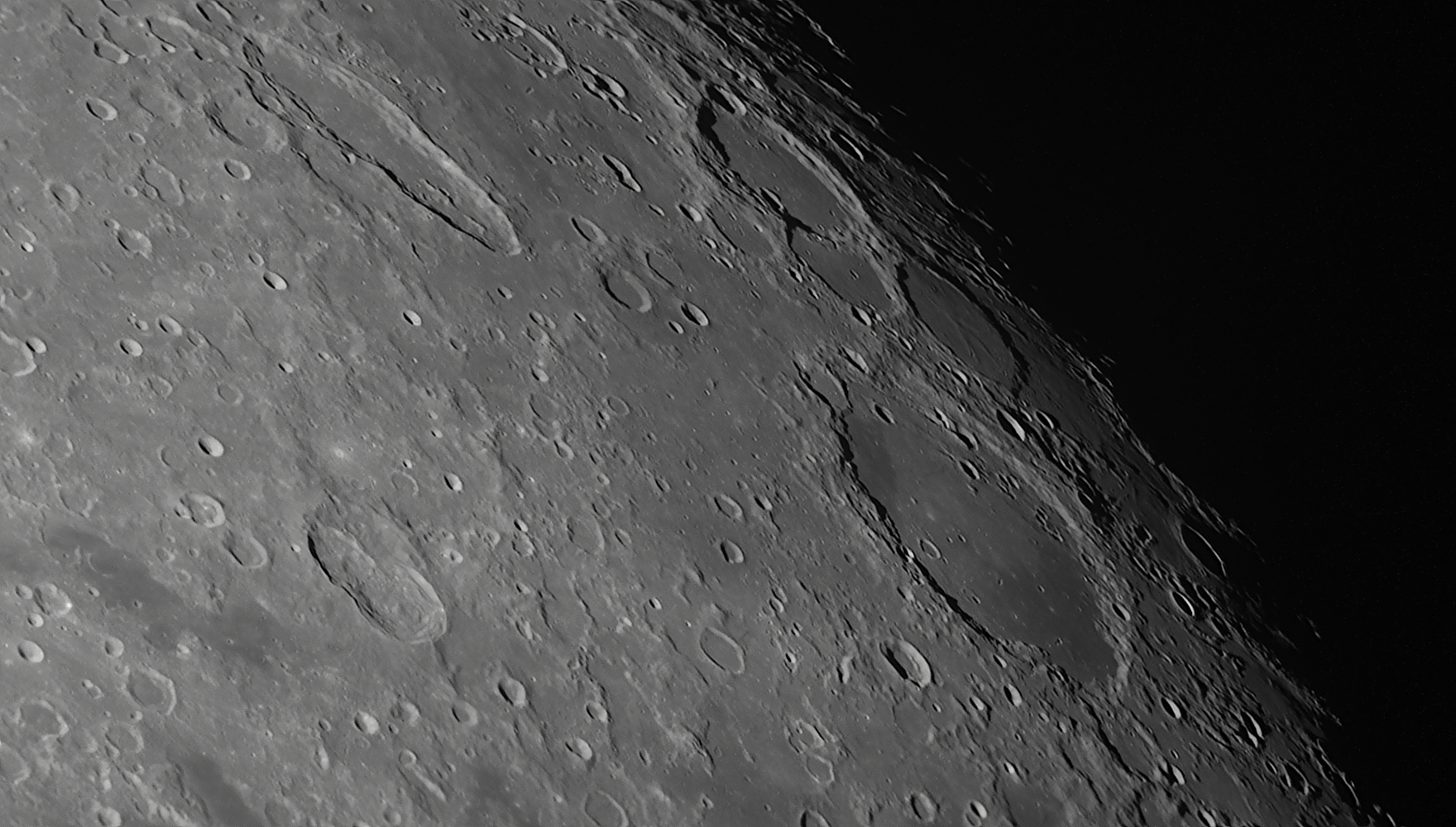

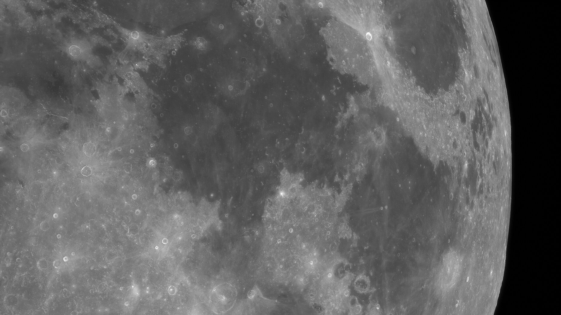

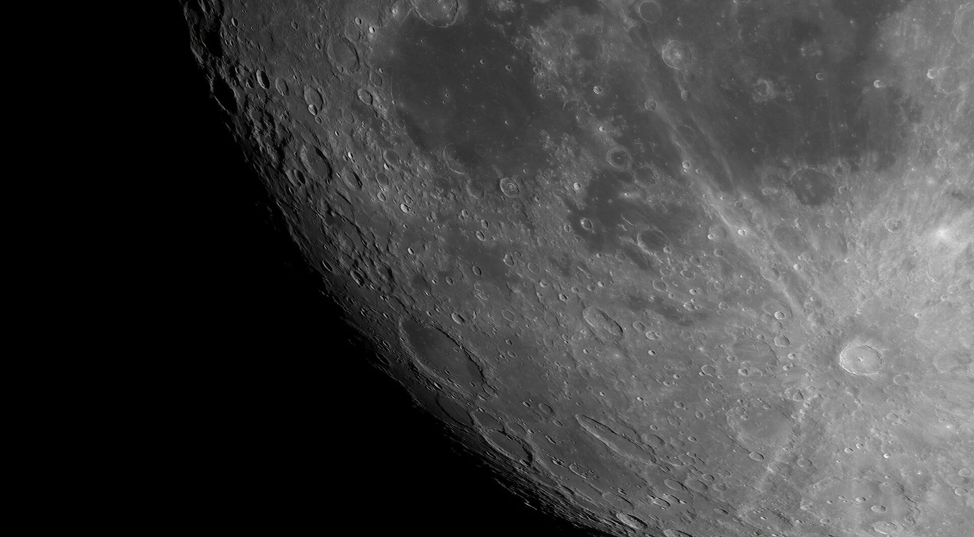

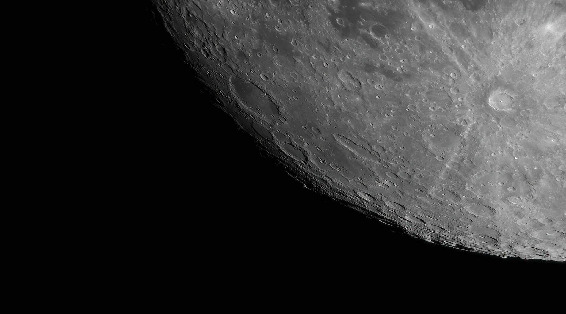

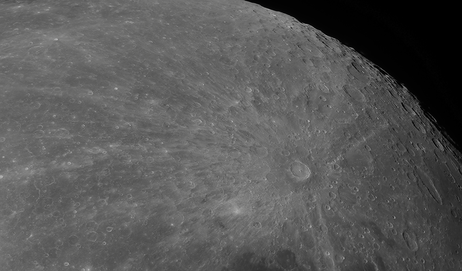

Un cliché lunaire en date du 27 Décembre 2020 pris directement au foyer du télescope (on voit notamment Tycho avec son auréole sombre et ses nombreux éjectas) :
Les cratères Schiller, Hainzel, Shickard, Phocylides, Nasmyth et Wargentin :
164703424_SchillerHainzelSchickardPhocylidesNasmythetWargentin.thumb.png.e1612d665303def666b47b5d1c1a5ebd.png

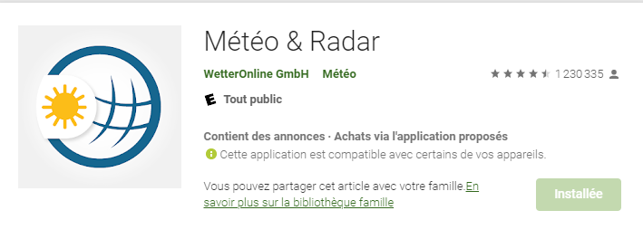

Tu vas pouvoir anticiper le ciel étoilé avec cette application pour Android:
https://play.google.com/store/apps/details?id=de.wetteronline.wetterapp&hl=fr&gl=US

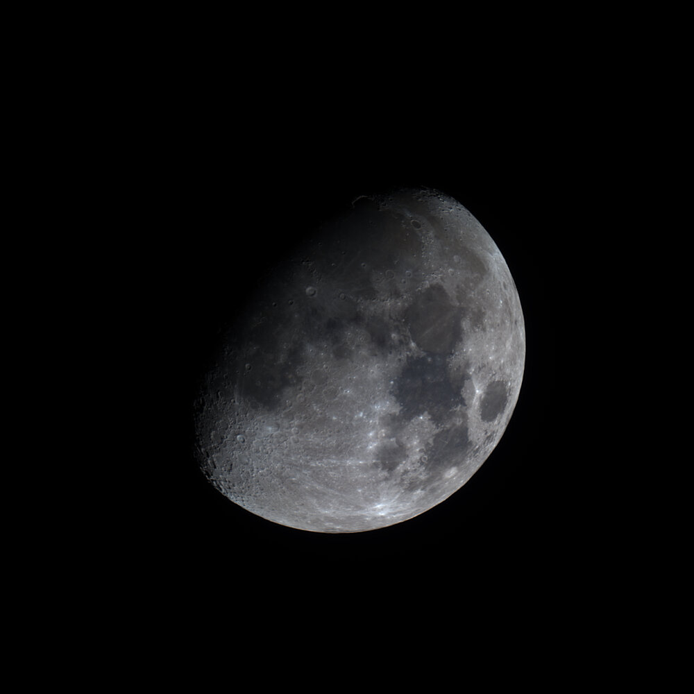

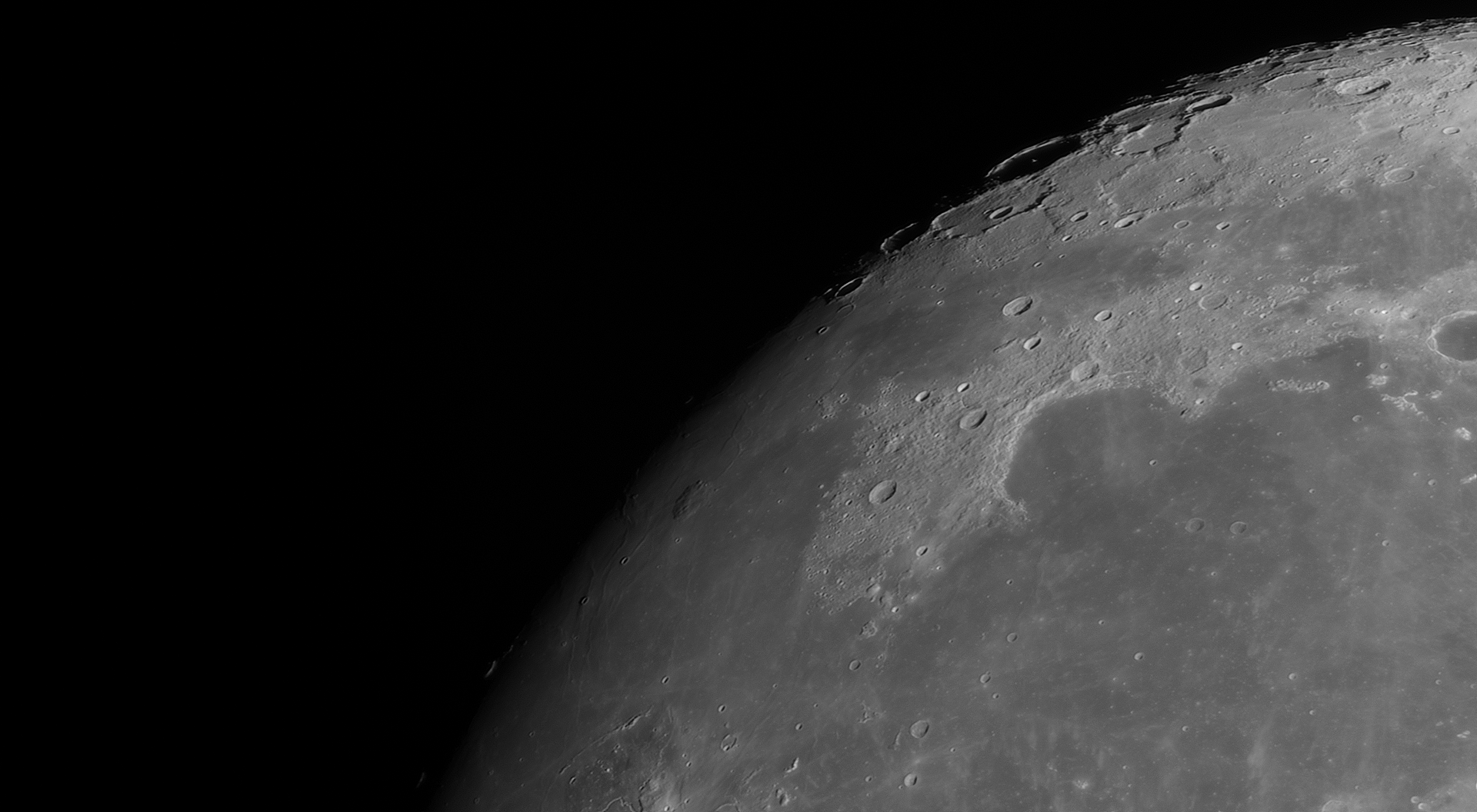

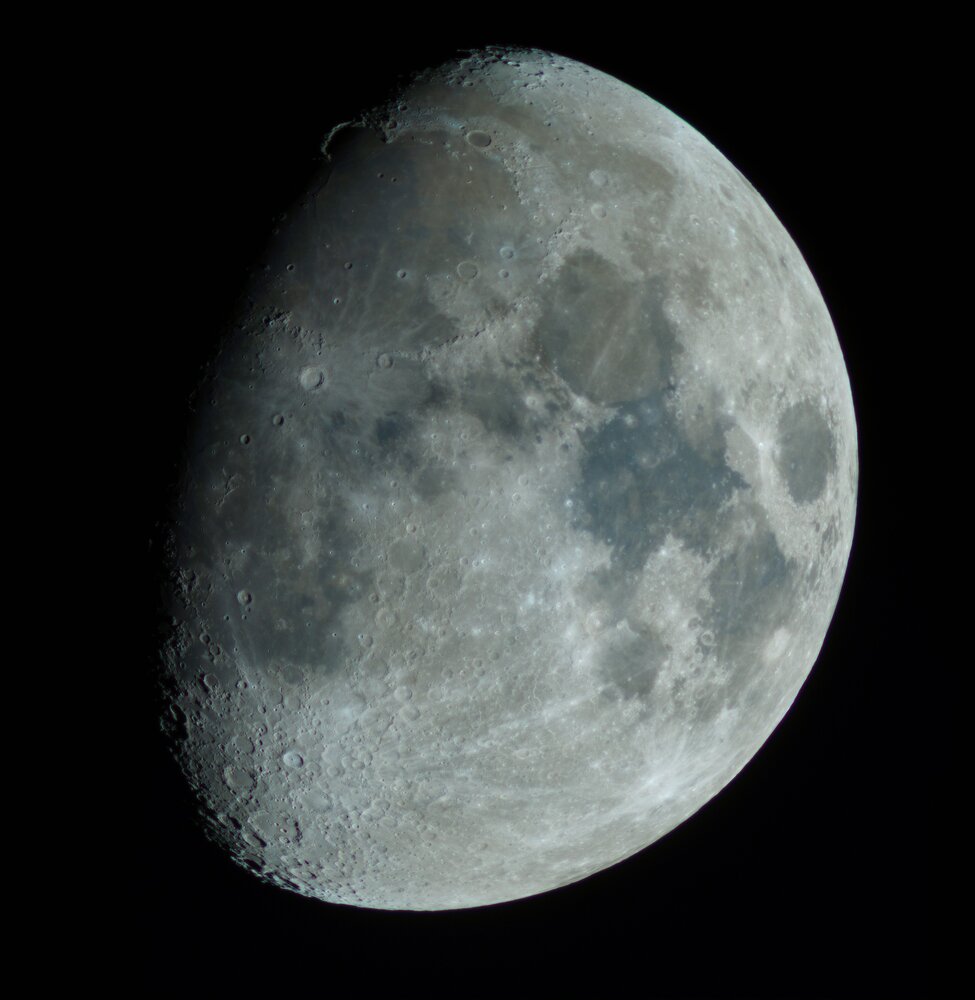

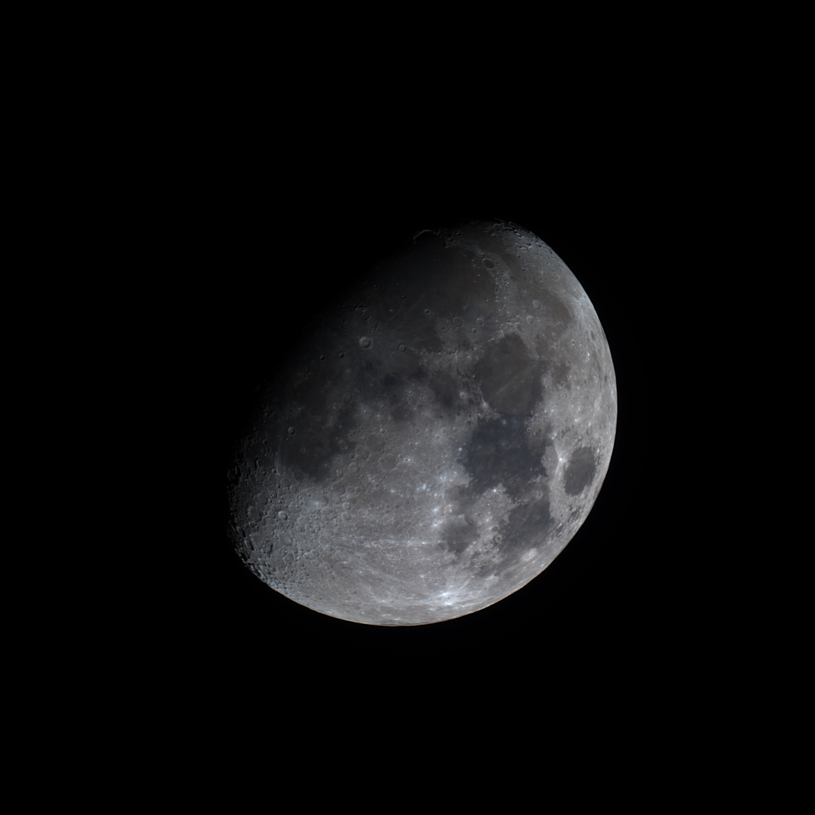

Je participe pour la première fois à ce sujet avec une prise hier soir depuis mon appart (couvre feu oblige...). Donc il s'agissait plutôt d'un test car le seeing était bien sur abominable à travers ma fenêtre et je voulais voir ce qu'on pouvait obtenir dans ces conditions.  Je voulais également tester ma nouvelle caméra asi533mc dans ce domaine. En combinaison avec mon newton 150/750, le champ convient parfaitement pour la lune entière.
En visu sur l'écran de mon ordi, je voyais qu'à travers une bouillie floue, il y avait de rare moment où  la lune semblait a peu près nette. J'ai donc décidé de miser sur la quantité et j'ai pris un film de plus de 10 000 images pour n'en retenir finalement que 100!
Voila le résultat:
Bref je me suis amusé et je suis plutôt content du résultat.
Nico
il y a 16 minutes, sebseacteam a dit :
Bienvenue au club des luneux 😋
C'est un très bon résultat à travers la fenêtre.
Prochaine étape, shooter fenêtre ouverte ?
Je n'ai peut être pas été clair: ma fenêtre était ouverte! Mais figures toi que je me pose la question. La grosse turbulence provient sans aucun doute de l'air chaud qui sort de chez moi donc peut être le résultat serait meilleur en laissant la fenêtre fermée (si bien sur mes carreaux sont propres...) ?
Modifié par nico1038
Non tu as bien fait de laisser la fenêtre ouverte.
A travers du double vitrage c'est encore pire.
Il a la différence de température entre l'extérieur et l'intérieur de la maison et aussi la turbulence en haute atmosphère.
Hier soir c'était très turbulent, même avec tout le matériel à la même température que le jardin, à -1 deg :bye2:

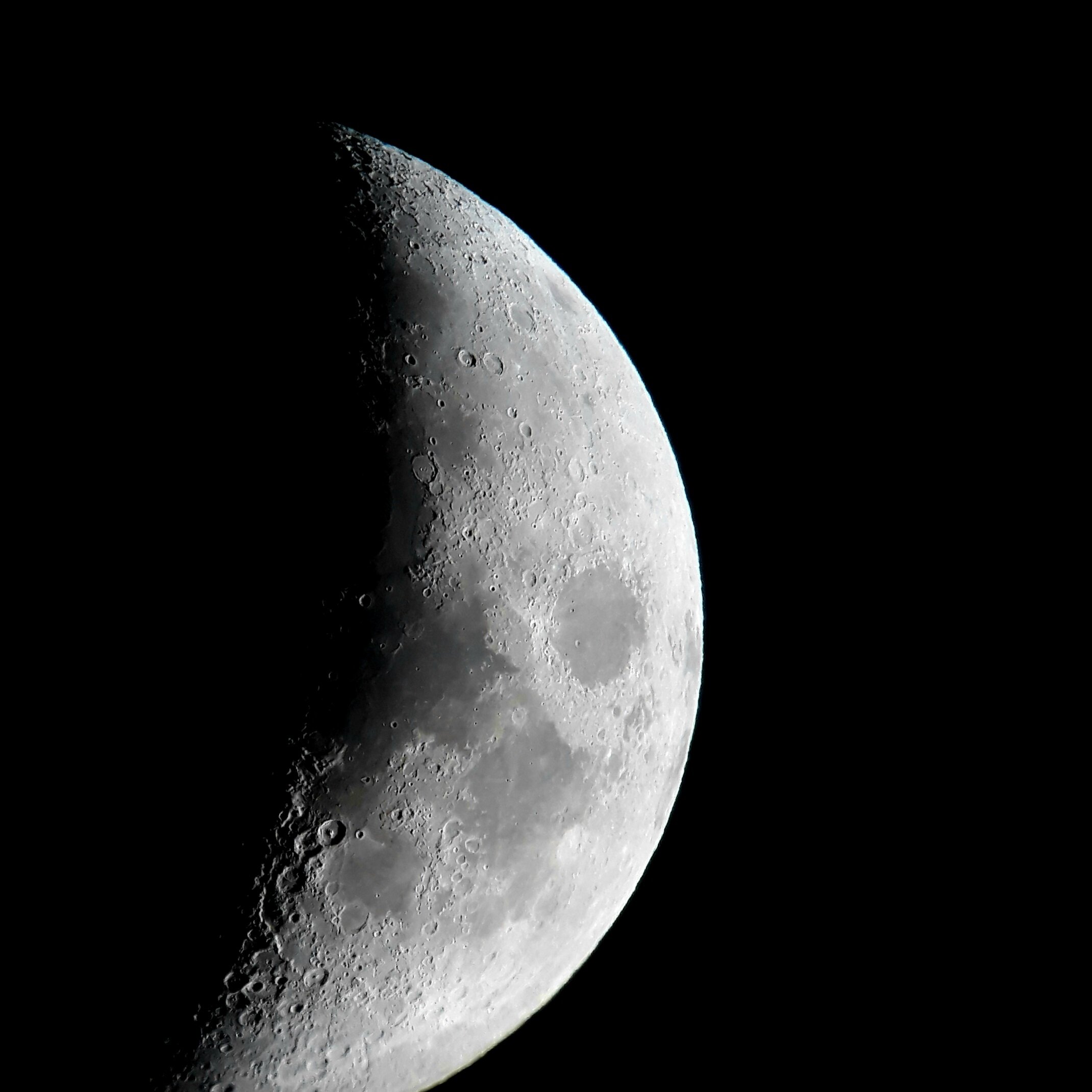

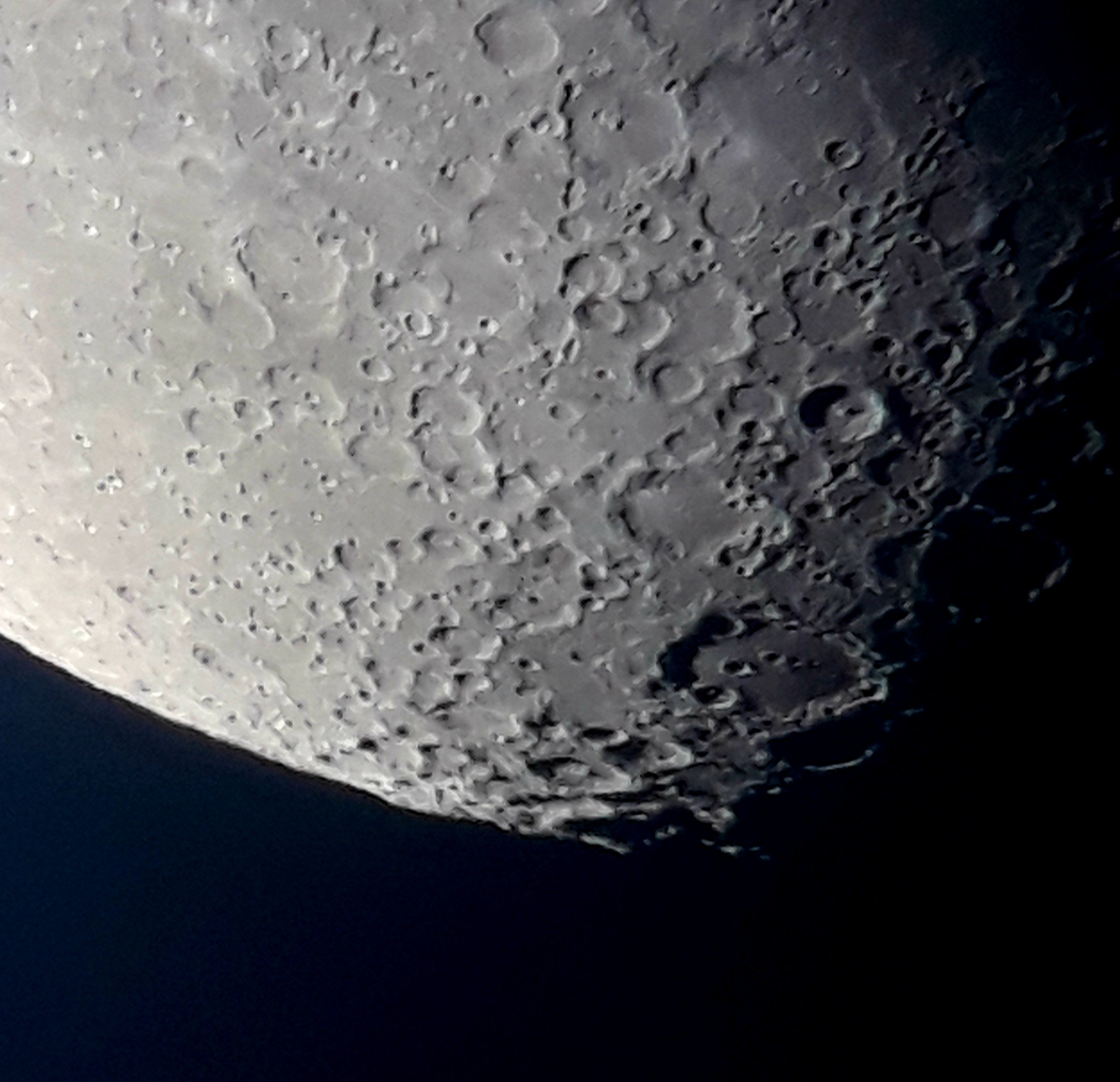

Sortie express du vendredi 22, avant d'expédier le lendemain, ma fourche et ma raquette au SAV.
Clichés pris à l'oculaire avec mon smartphone 😉

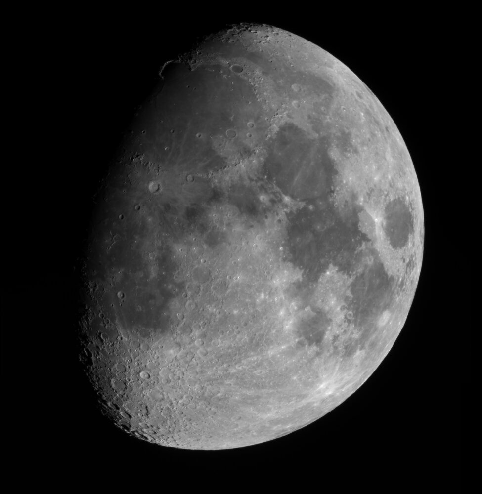

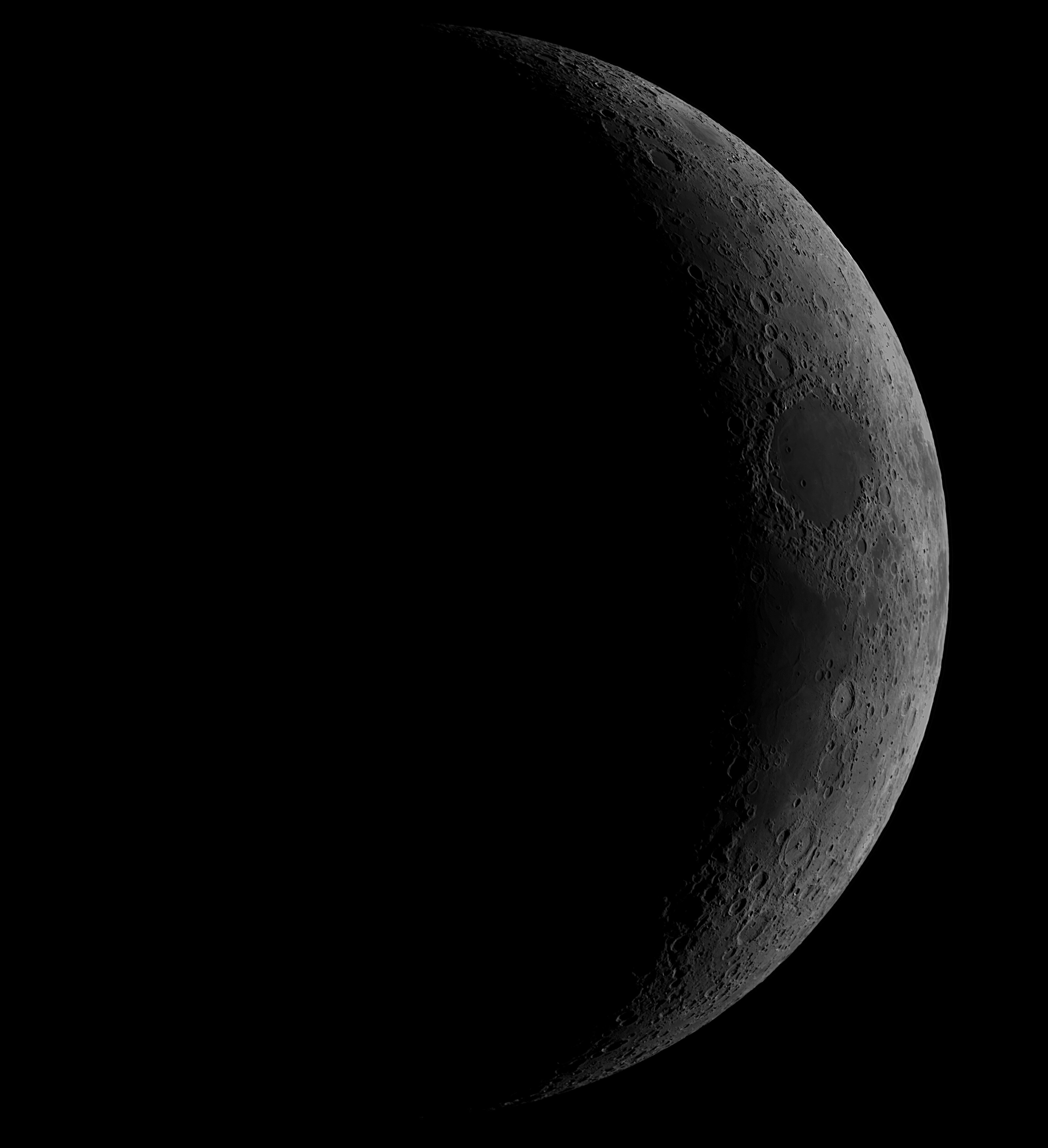

Hello les luneux :)
Petite sortie timide hier soir, entre 2 perturbations.
Avec 80ED + Asi462mc:
187791934_Moon_222504_230121_ZWOASI462MC_RGB_AS_P10_lapl5_ap2055_stitch-finale.thumb.jpg.c83576b43796696df4b1400f01d3ca2e.jpg
762313170_Moon_222504_230121_ZWOASI462MC_RGB_AS_P10_lapl5_ap2055_stitch-finalemono.thumb.jpg.918b58253d200b6e13db9e5849148fd5.jpg
Vivement le printemps que le beau temps revienne...
