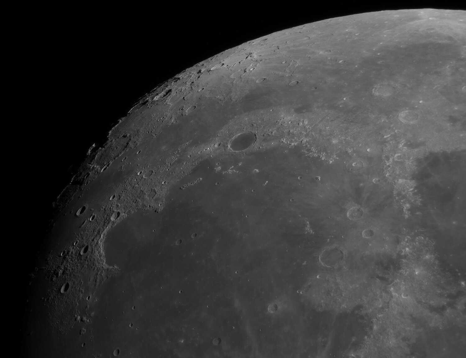

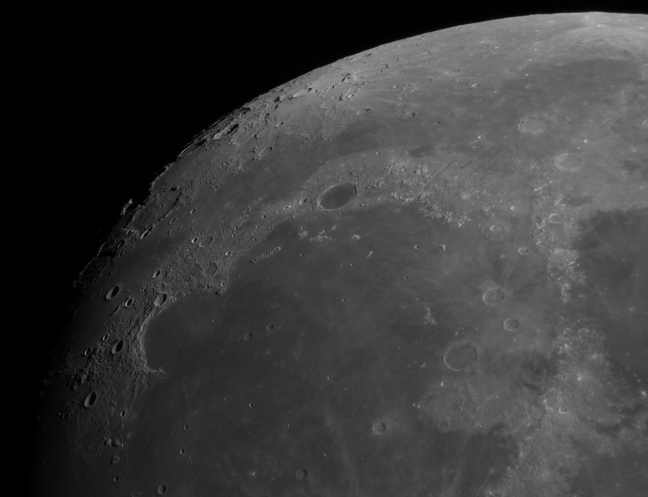

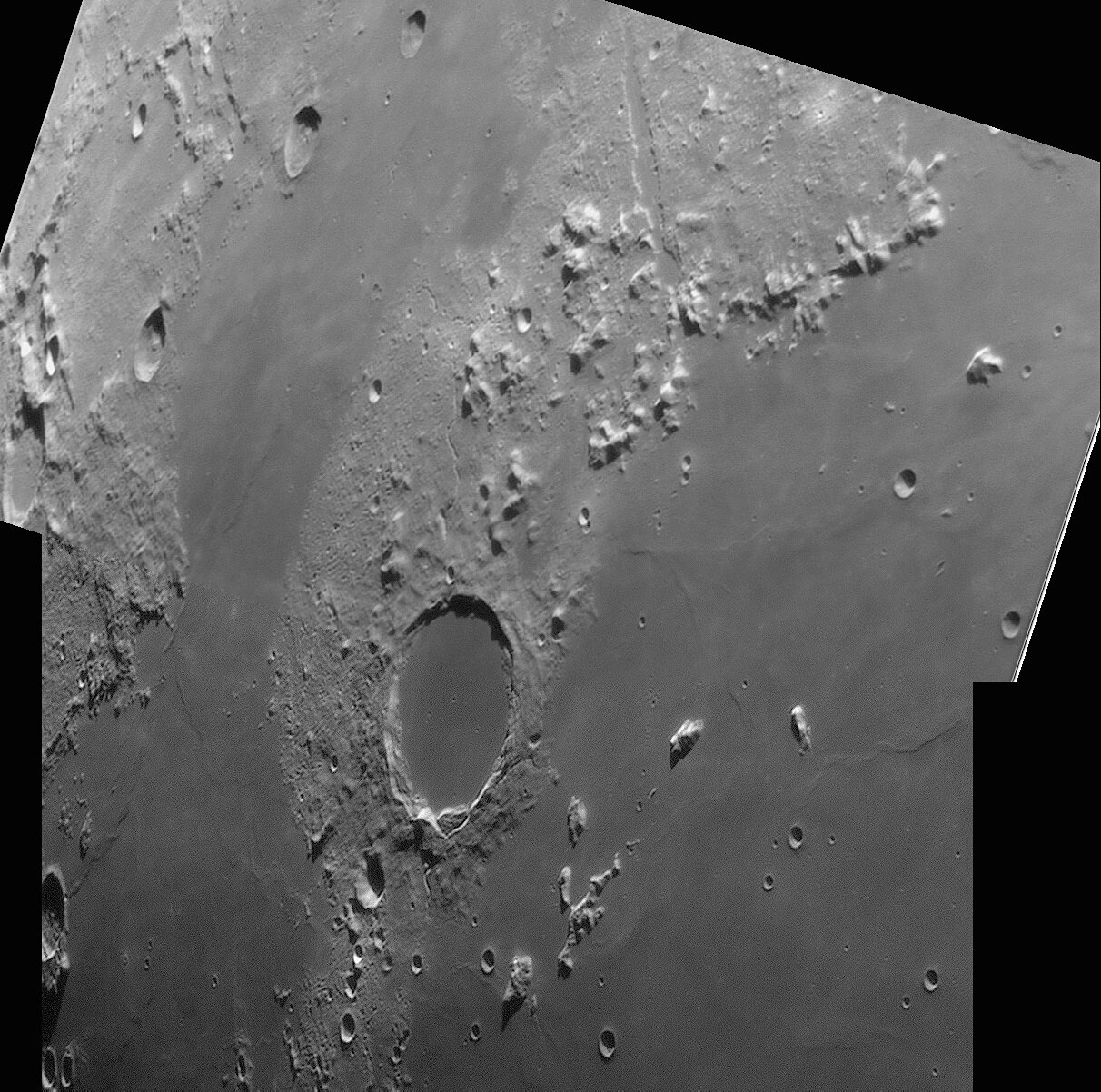

Voici un petit assemblage de 2 images prises comme précédemment le 10 mai avec mon C8 + Barlow x2 + DMK41 + filtre IrCut, chacune des 2 images est composées d'environ 170 image (sur des vidéos de 500)
  • J'aime 5
Bien propre au C8 :)
Les petits cratères dans Platon sont bien visibles, pas dédoublés.
Le tube devait être bien collimaté.
La faille dans la Vallée des Alpes se devine.
Mission accomplie ;)

Oui je trouve aussi,
Je n'ai jamais eu d'images aussi détaillées mais je pensais plutôt à une turbulence faible surtout que je ne suis jamais sûr de ma collim que je n'arrive à faire que grossièrement ou alors un coup de chance sur la dernière. Ca serait bien avec l'arrivée prochaine de Mars Jupiter et Saturne

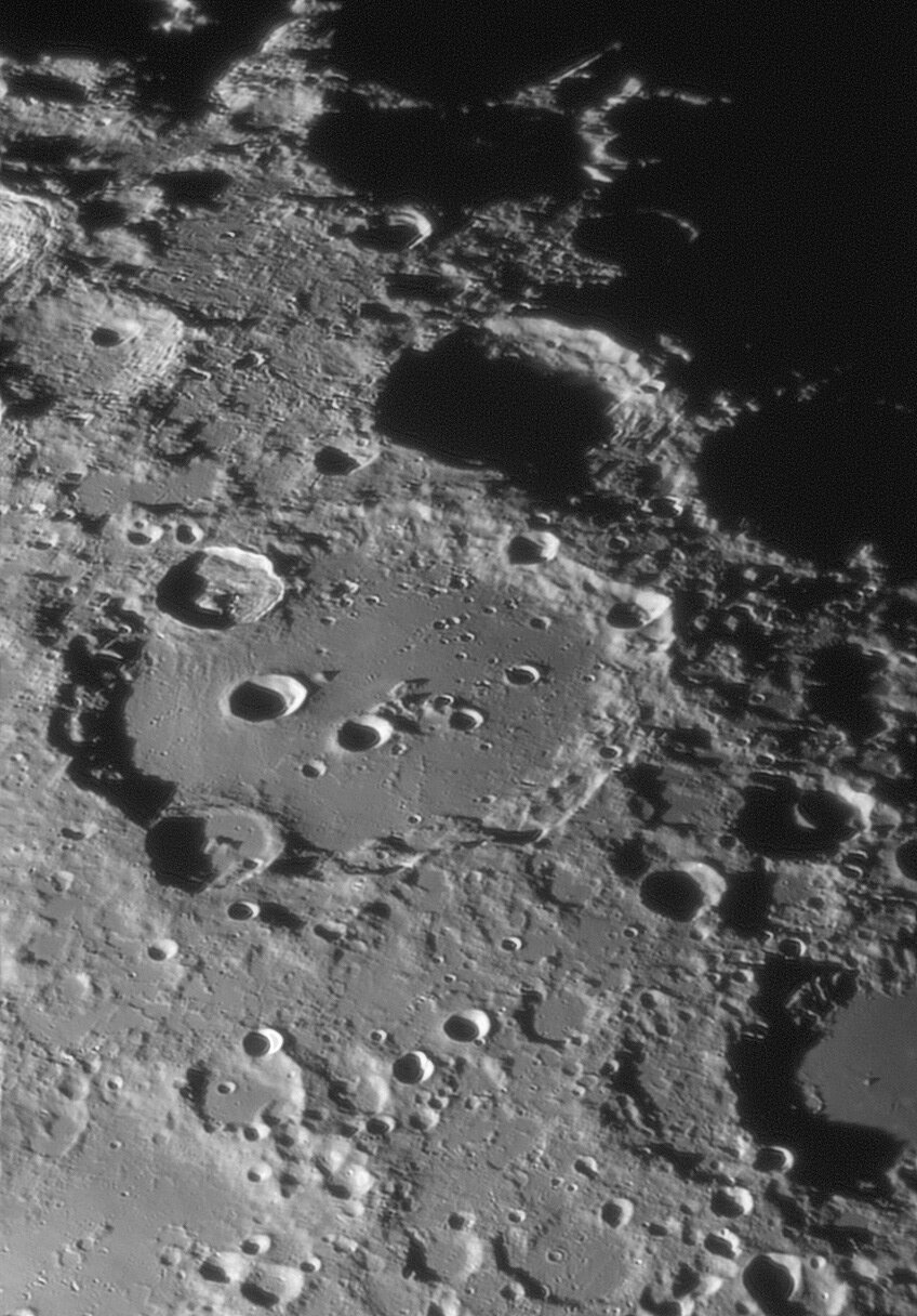

Du coup je vous montre la troisième et dernière de la série du
10 mai, même matos, tout pareil
Vers 23h15, la turbulence commençait à se faire sentir.
Clavius
  • J'aime 6
Il y a 2 heures, Celebrinnar a dit :
Je la trouve superbe celle là
Le traitement est nickel
Bravo!!

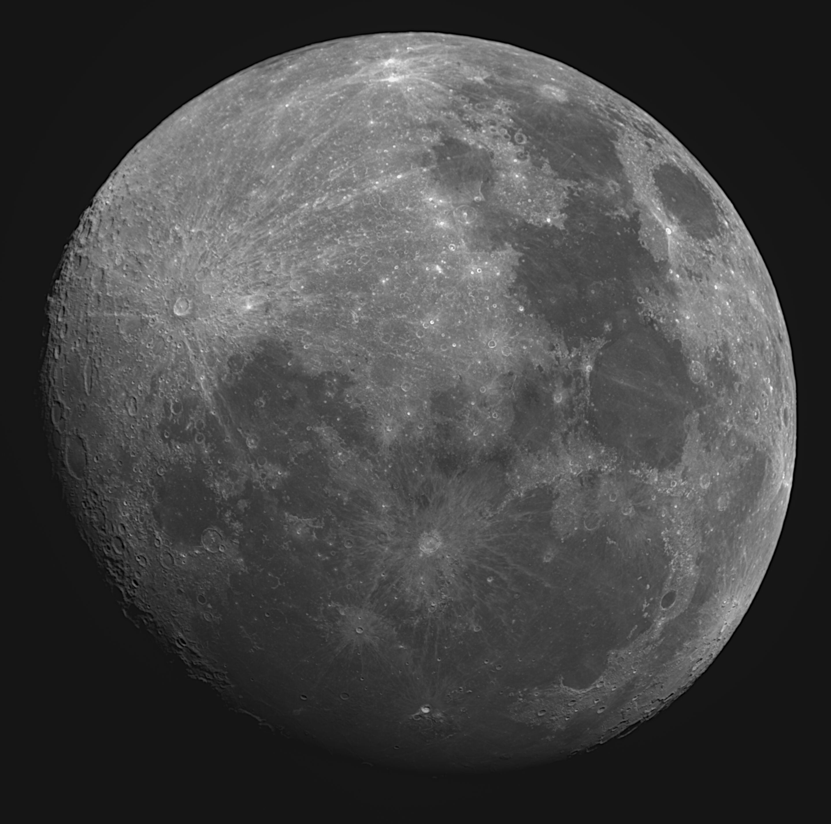

Salut les luneux :)
Me suis bien amusé hier soir.
Turbulence présente mais plutôt ondulente, AS3 a bien bossé.
Quelques morceaux, la mosaïque complète arrivera plus tard.
C8 + QHY163m + filtre rouge 650nm.
  • J'aime 4
  • Merci / Quelle qualité! 2
il y a une heure, cezanne a dit :
Il marche bien aussi ton C8, bravo,
Et traitement au poil 👍
Avec ou sans reducteur?
Merci :)
Pour une fois j'ai bien vérifié la collimation et retouché très légèrement.
Au foyer directement.
J'ai aussi des morceaux avec la barlow 1.5X à faire.
J'ai 3 séries de 9 tuiles faites avec filtres R G B à traiter/assembler afin d'essayer de faire une big mosaïque en couleur à partir de la caméra mono.
J'ai déjà tenté le coup avec la 80ED, plus facile car là la lune entre en entier, pas besoin de faire de mosaïque.
ça va prendre un peu de temps je pense ;)
Là c'est 2 morceaux de la future mosaïque avec le filtre rouge.
Faut que je prenne plus d'images stackées pour diminuer le bruit. Là il n'y a que 100 images sur 500.
J'aime bien ce genre de défi :)

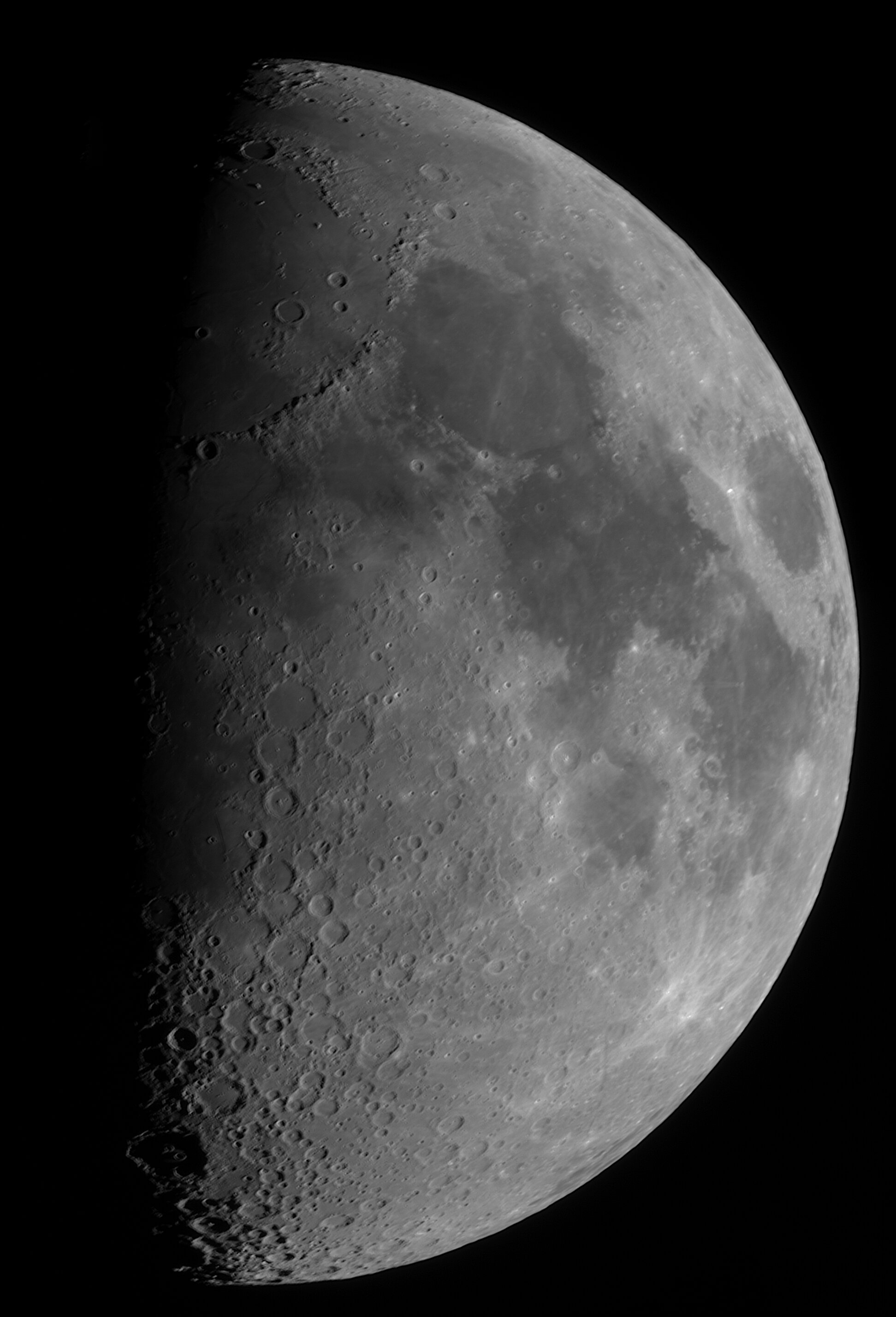

Si tu sais faire une mosaïque à 8 tuiles, tu peux aller plus loin.
Avec ICE ça va bien.
Mon record: 99 tuiles l'année dernière. Sur la même phase qu'hier soir justement.

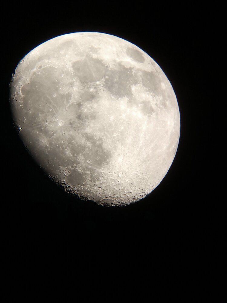

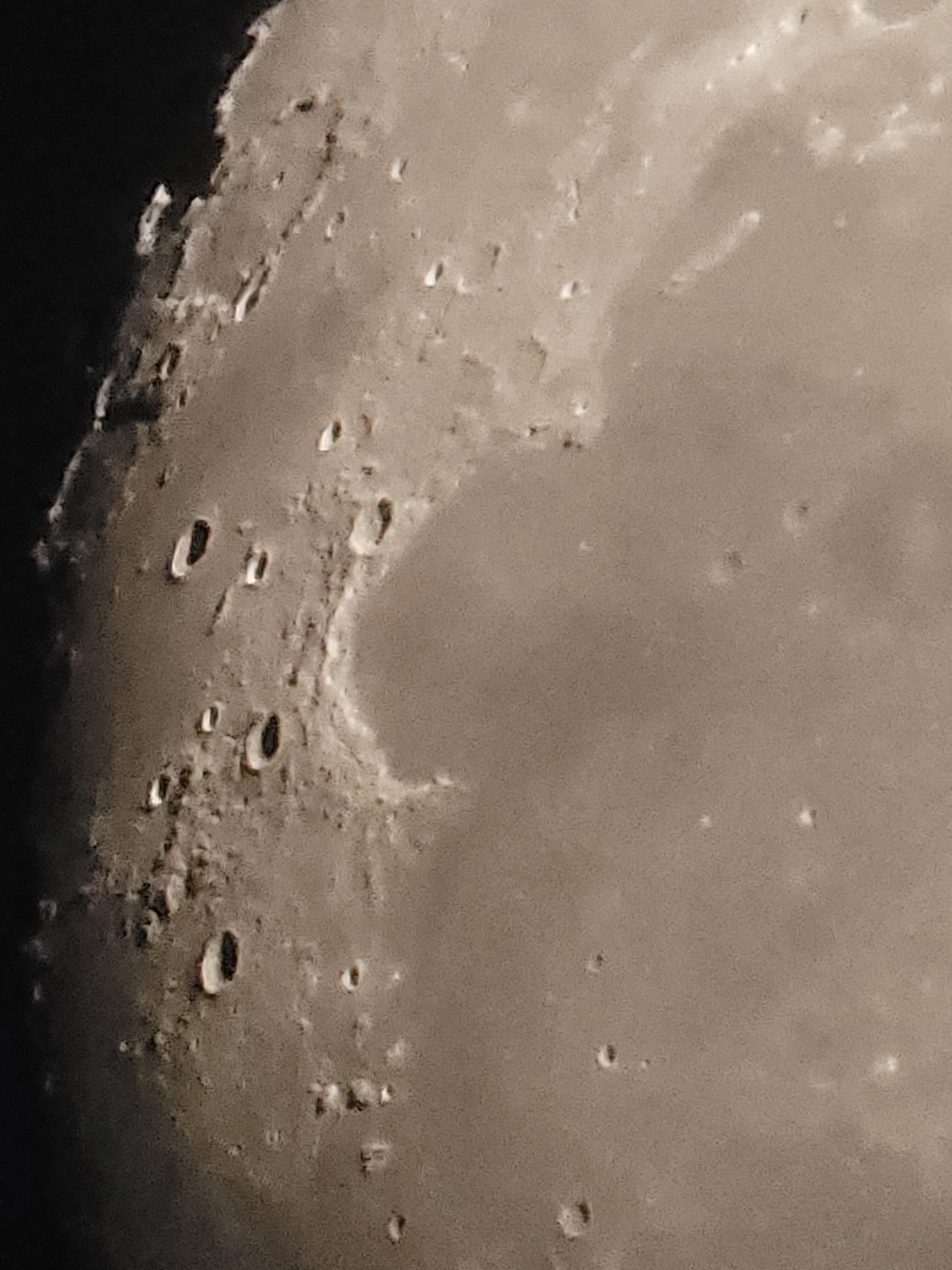

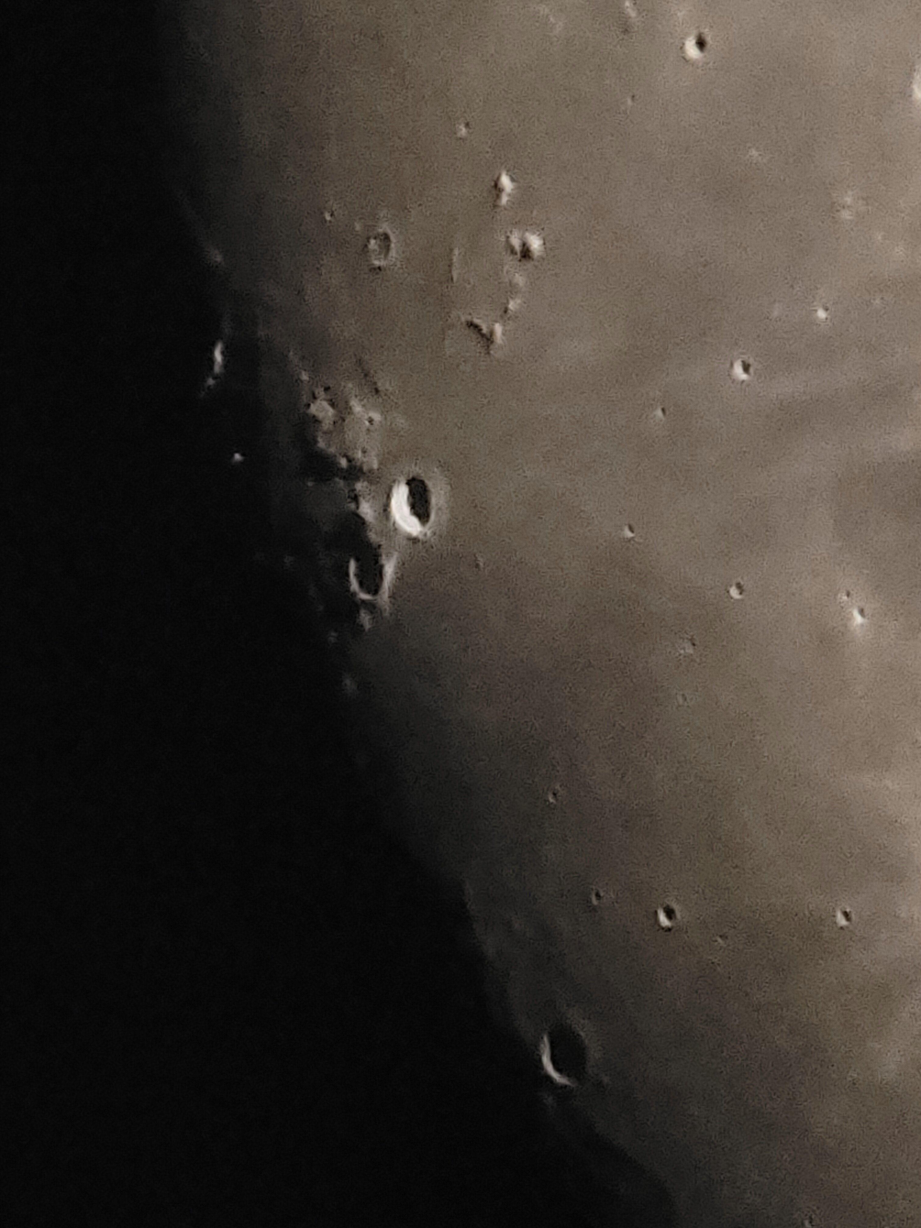

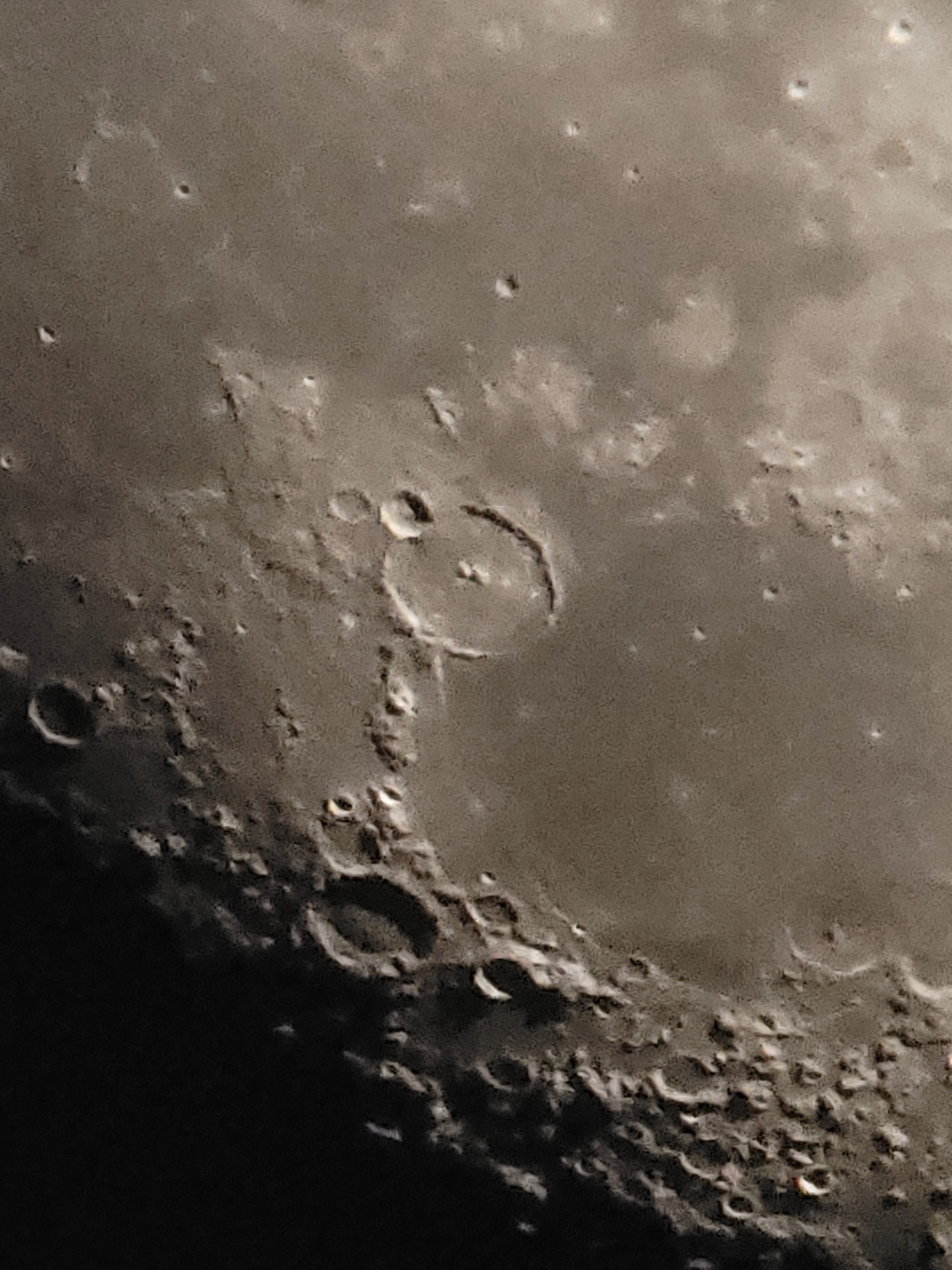

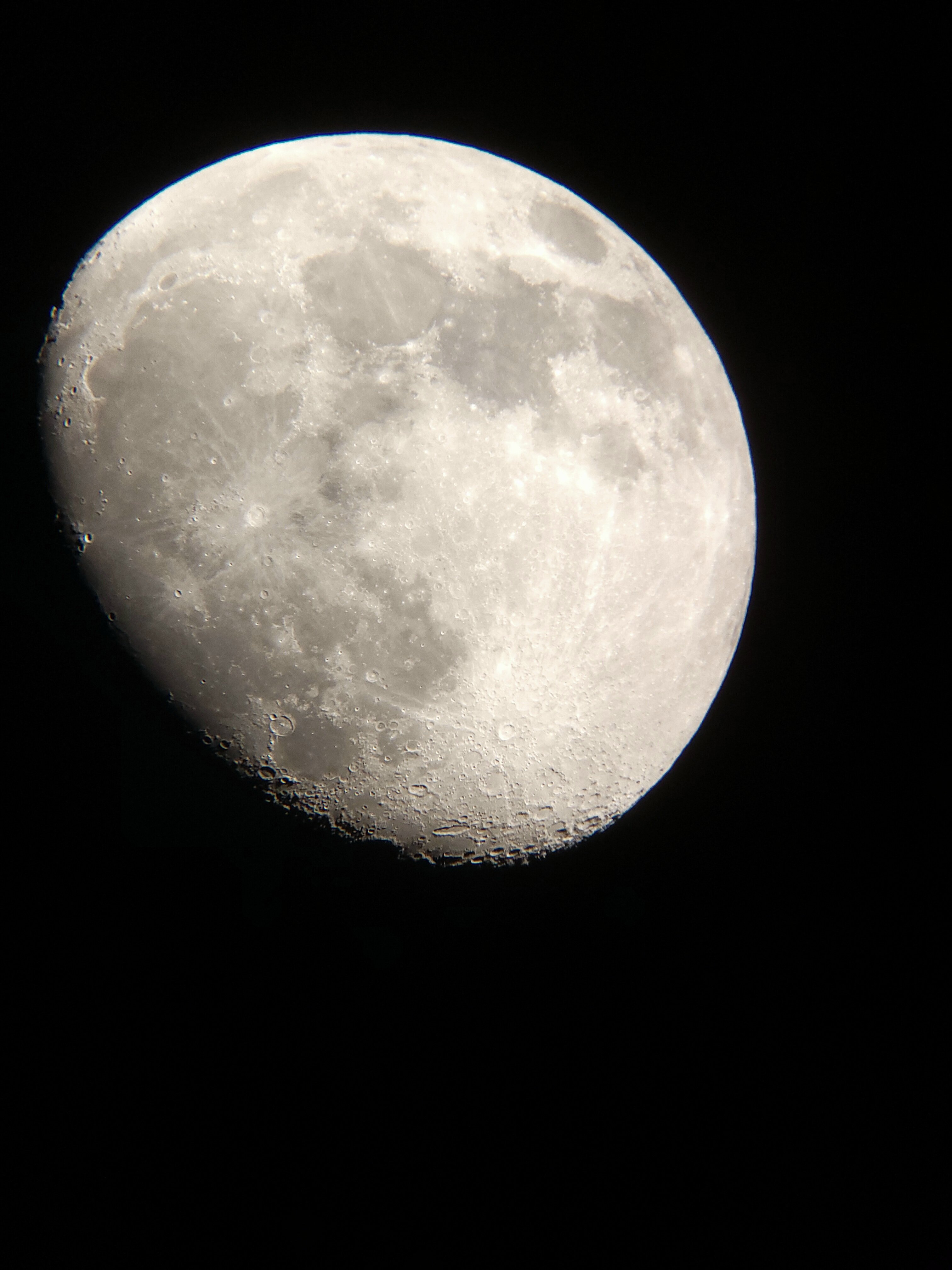

Voici mes clichés d'hier soir, au smartphone toujours en afocale derrière le mak 127:
Modifié par Daniel Rosier
  • J'aime 4

Dès le départ je fais en sorte que la caméra soit orientée AD/Dec.
Si je monte avec la raquette, l'image de la lune à l'écran monte, etc...
Si ça part en diagonale, je corrige l'orientation jusqu'à ce que ce soit bien vertical/horizontal.
Ensuite je règle la Map.
et c'est parti mon kiki.
1e tuile en haut à gauche de la lune, pendant l'enregistrement je repère les reliefs/cratères en bord droit et inférieur.
Puis je décale vers la droite en laissant une zone de chevauchement.
Je fais comme ça jusqu'à atteindre le bord doit.
Je reviens au point de départ, je descend, et vais petit à petit vers la droite.
Je découpe comme ça en tranches.
Soit en vertical, soit en horizontal, ça dépend, j'aime bien changer :)
Avec cette façon de faire, pas de trous.
Faut être attentif.
Pour ces grandes mosaïques, je fais 500 images par film. ça va plus vite à enregistrer.
Pour des zones où je veux du beau détail, sur Clavius, Copernic, Rima Hadley, Platon, où il faut pas mal d'images je fais entre 1000 et 3000 images.
Mais ces zones là ne seront pas incluses dans la mosaïque ;) .

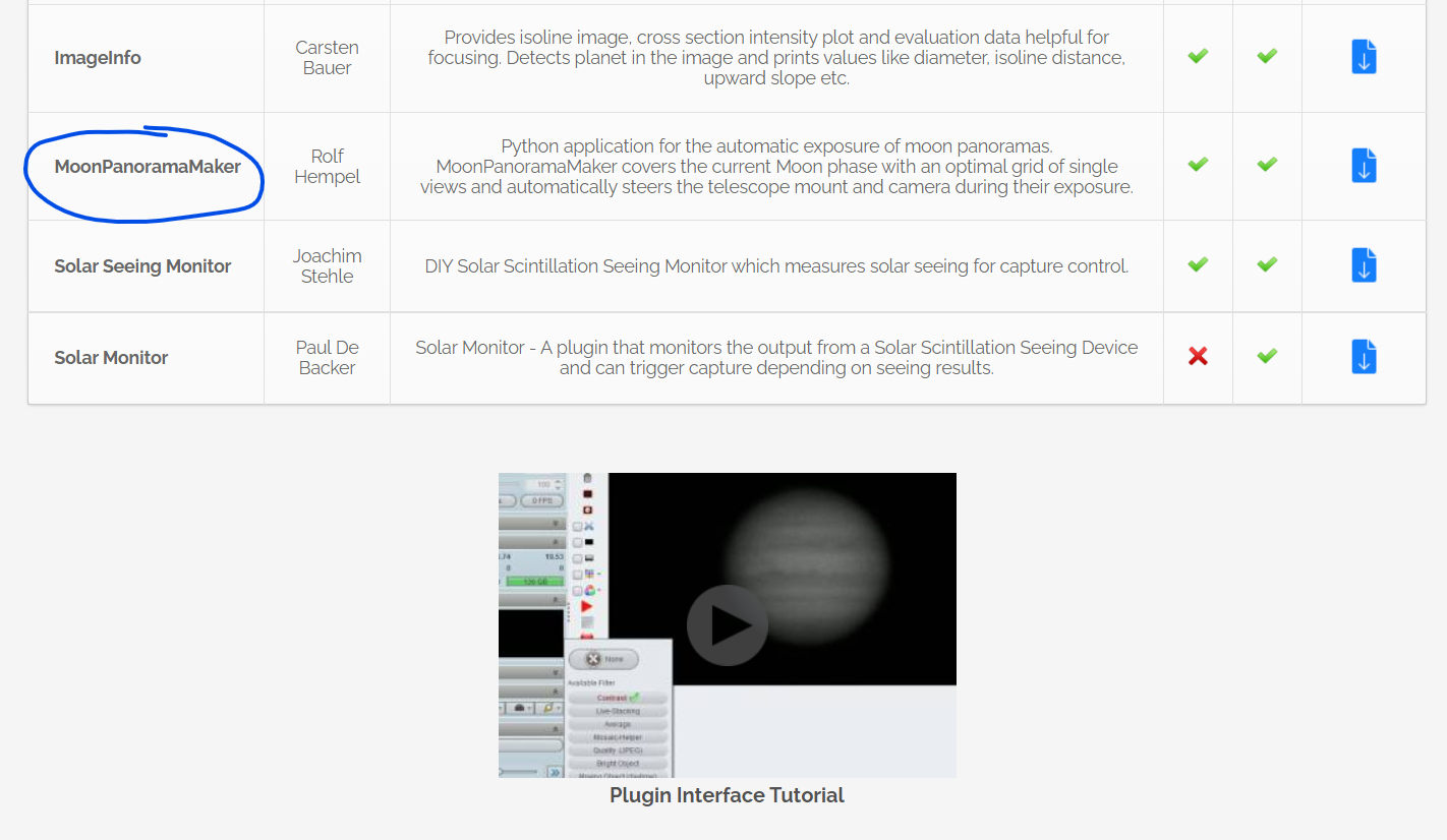

Il existe ça également pour aider:
un plugin de Firecapture:
https://github.com/Rolf-Hempel/MoonPanoramaMaker#:~:text=MoonPanoramaMaker covers the current Moon,of MoonPanoramaMaker and its documentation.
en utilisation ça donne ça:

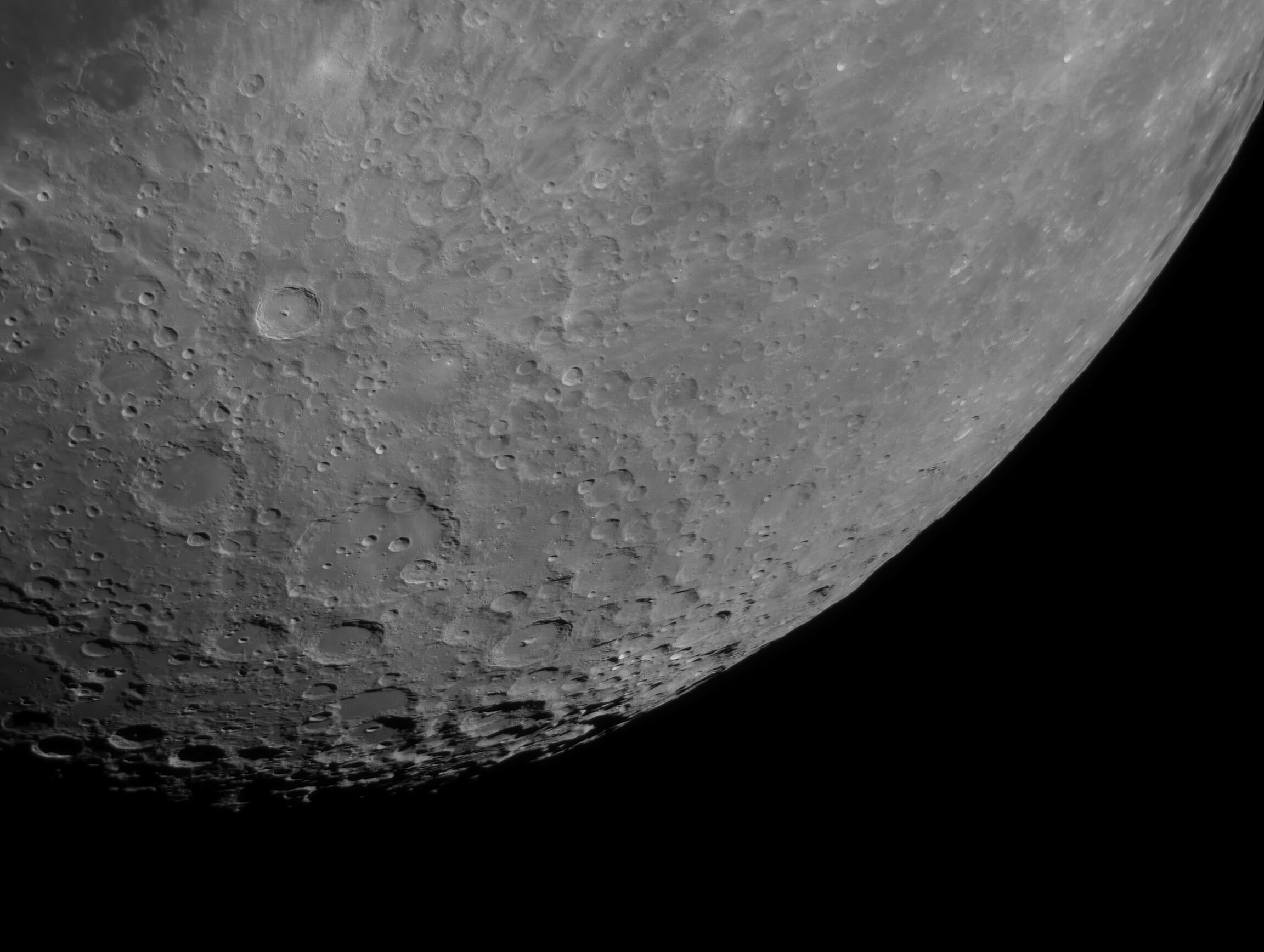

Hello.
Pas besoin de mosa dans la config de cette nuit (je teste tout ce que peuvent sortir mes éléments): Taka F480 - Barlow TV 2,5 (31.75mm) - Zwo ASI 1600MM + RAF.
Incroyable mais la cam n'a pas l'air de se promener au bout de cet interminable et frêle assemblage, elle passait à 15mm de la paroi de tente de chasse décath 🙂
500 images en début de soirée avec un graphique de qualité assez rarement obtenu jusque là sur AS3, j'ai conservé 60%, empilé, passé sur AstraImage en multiscale shrpen, sans forcer.
Un coup de réglage des niveaux sur DXO et hop.
Je suis plutôt agréablement surpris du résultat et... je crois bien vous la présenter "dans le bon sens" 😉

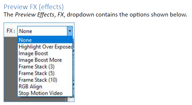

J'ai aussi fait une série L+R+V+B mais je ne sais pas comment, ensuite, aligner les canaux: Pix fait ça ?
  • J'aime 5
