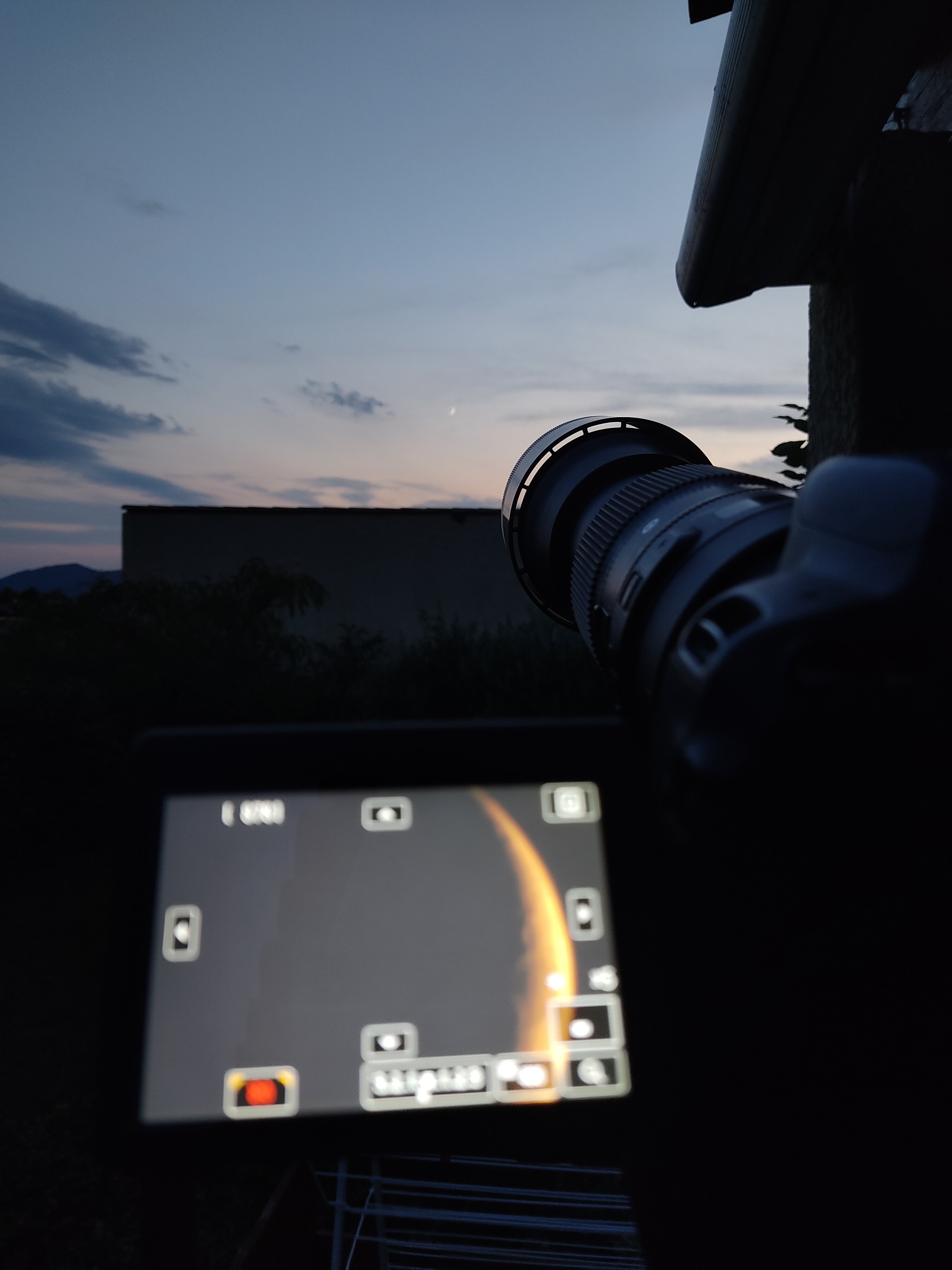

Tu as l'application dédié Gravity qui fait du One shot photo et de la vidéo.
Pour la partie ciel profond elle stack des poses de 1s je pense, pas encore essayé.
Tu peux prendre aussi ton appareil caméra propre à ton smartphone, je peux enregistrer en Raw + JPEG et récupérer des fichiers .DNG, à traiter sur ordinateur ensuite.
Tu as également l'application Deepsky Caméra sur le playstore.
Elle vraiment orientée ciel profond et permet de lancer une série de 50 images à la suite par exemple.
Piste à creuser également.
Sur iPhone doit aussi y avoir des équivalents.

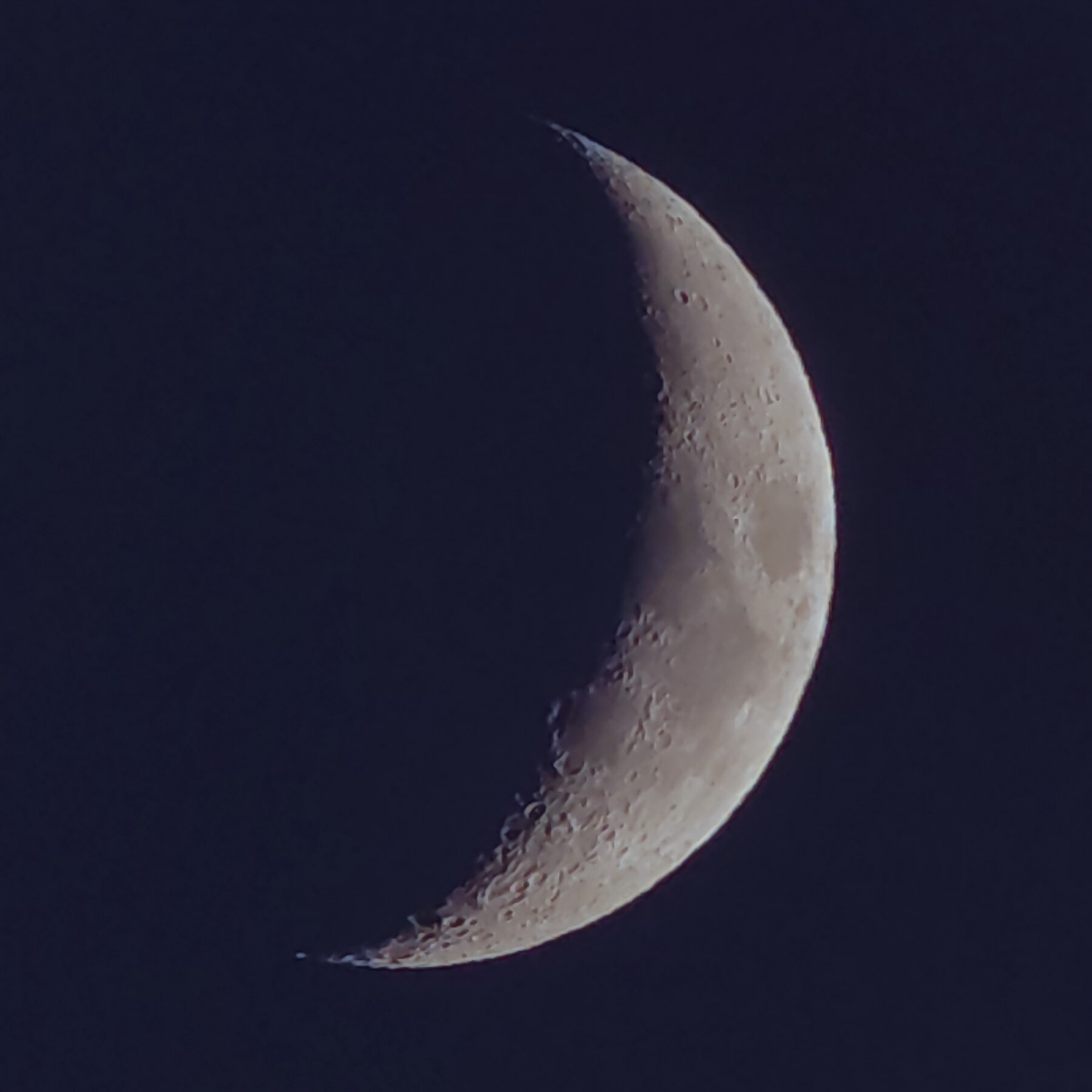

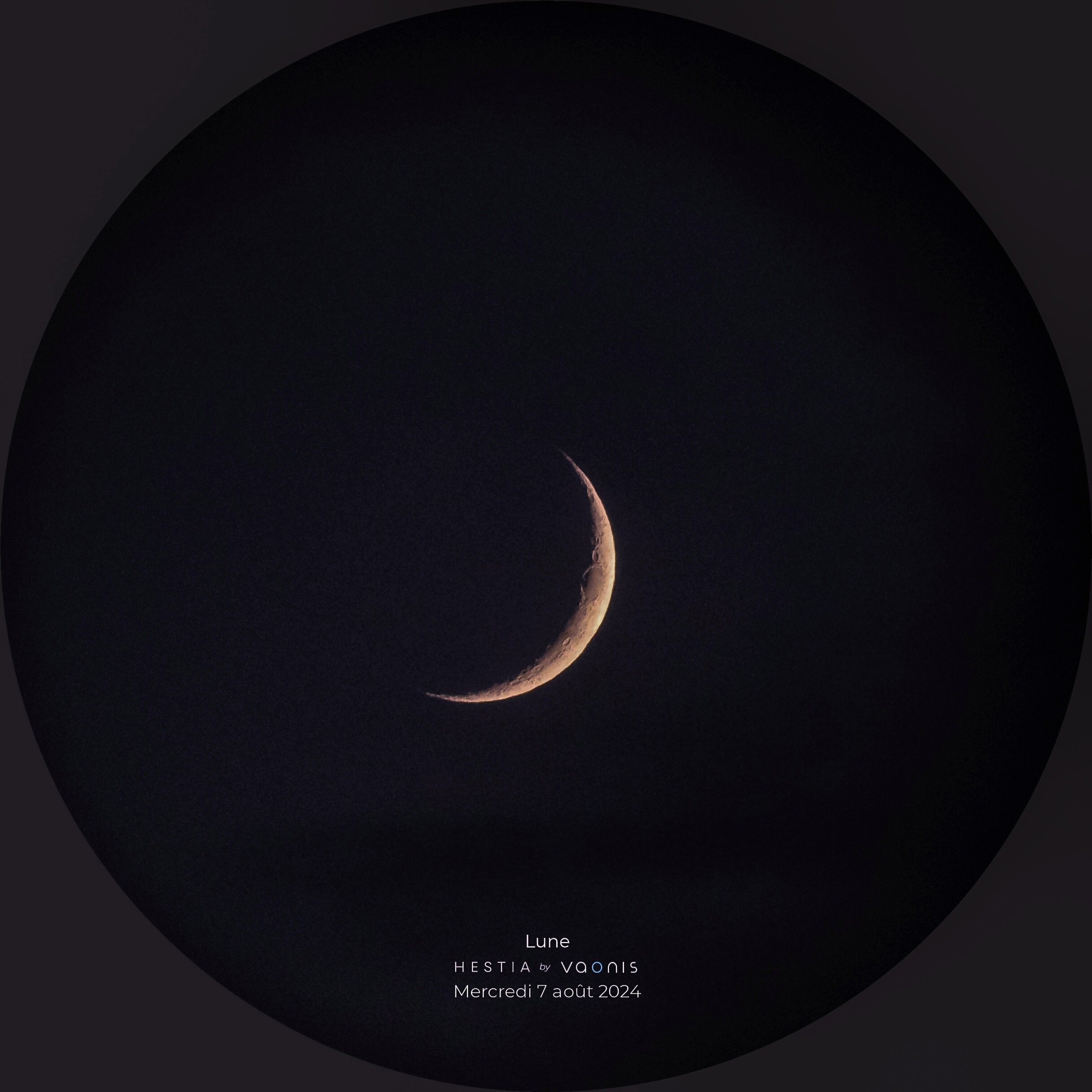

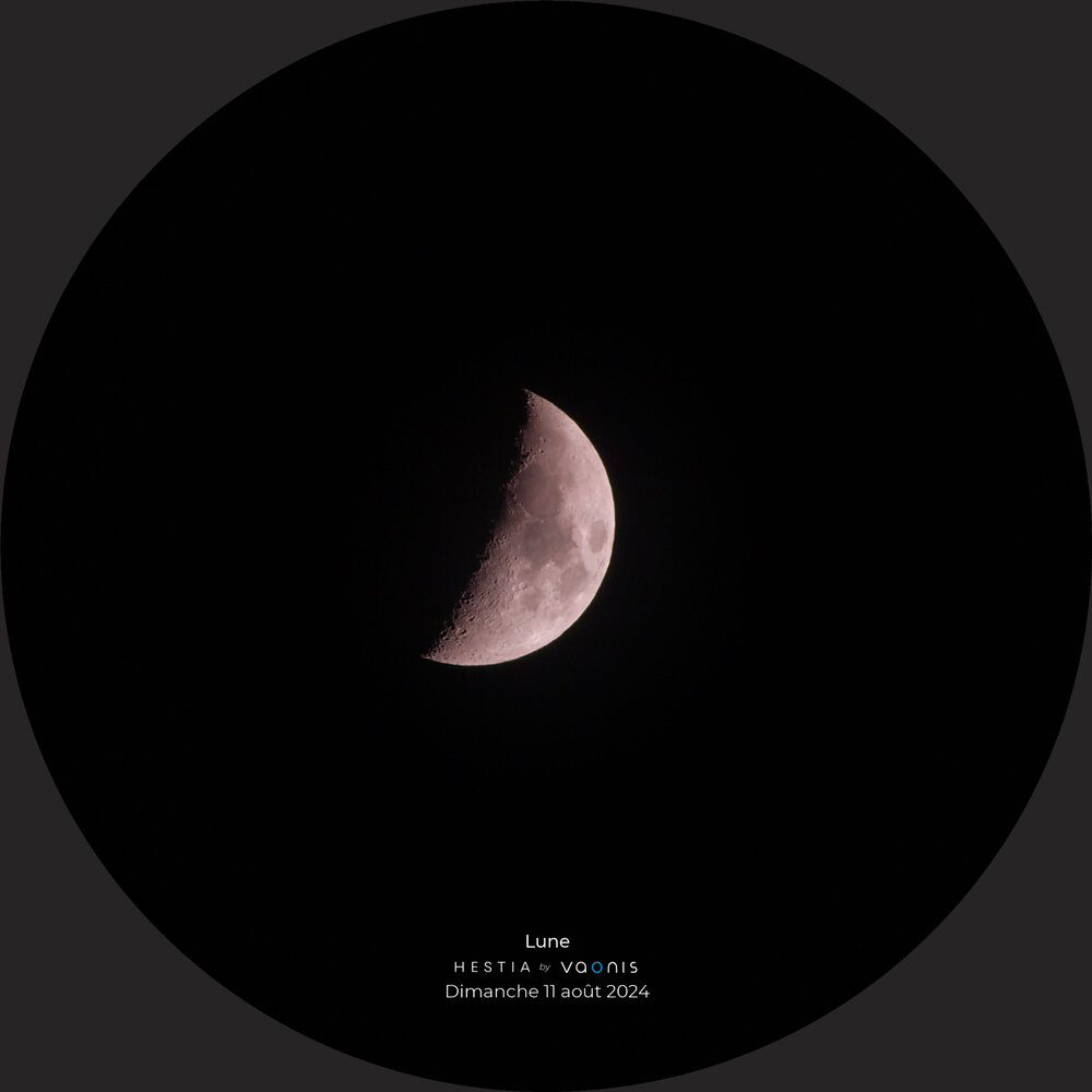

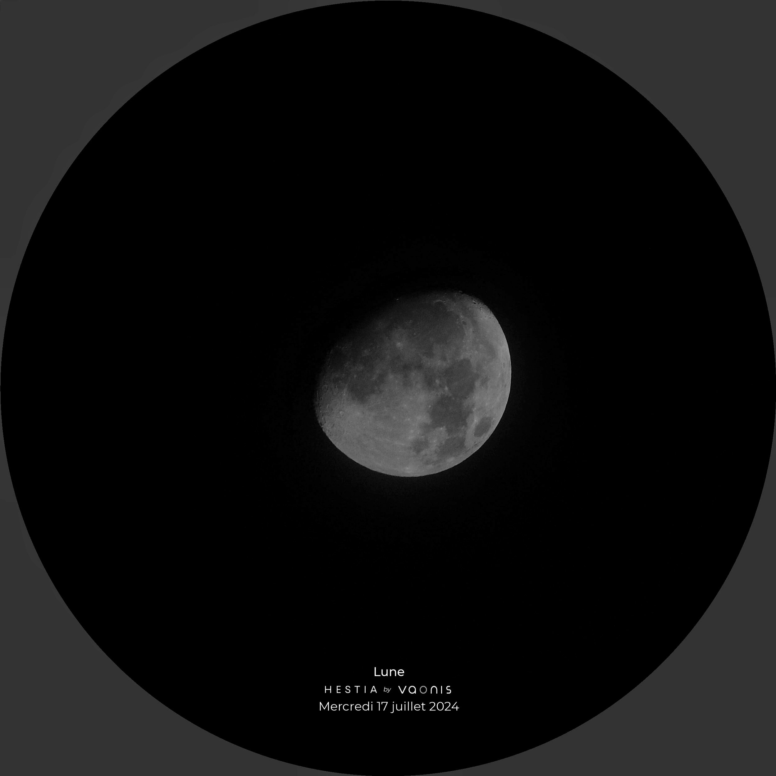

Il y a 9 heures, sebseacteam a dit :
Un peu de lune avec le Vaonis Hestia, fraîchement arrivé à la maison après 11 mois d'attente.
Pris avec un Redmi Note 9s.
Manifestement tu as encore de la place dans tes placards :)
Le hestia d'après ce que j'ai vu dépend beaucoup de la qualité du smartphone
La MAP doit être touchy non ?
on veut le détail du bestiaux (tout petit le bestiaux) !
il y a 49 minutes, dob250 a dit :
Tu peux jouer avec le mode pro de ton smartphone, avec ajustement manuel des iso/expo/map.
Tu peux zoomer dans l'image pour bien "apprécier" le point le plus net.
La map peut être automatique ou manuelle. Tu as dans ce cas un assistant de map, qui prend 10 images pour représenter 10 crans du curseur de map. Tu visualises chaque image et tu définies celle qui est la plus nette. De là la map est bloquée.
Alors ça ne va jamais concurrencer un Seestar ou un Dwarff II ni une config perso lunette/caméra astro, ce n'est pas son but.
Plutôt du VA en mode cool pépère en vacances.
Encombrement du bordel: un gros livre de 500 pages.
Fixation sur pied photo avec vis Kodak 3/8 et pas 1/4.... adaptateur commandé.
En attendant j'ai fixé sur une petite queue d'aronde et installé sur ma vieille EQ5 en mode manuel.
De l'astrophoto au smartphone en mode amélioré. ça donne un zoom 25x de bonne qualité niveau optique et chromatisme.
Quelques améliorations à penser du style fixer le smartphone avec un gros élastique par sécurité.
Présentation ici:

Très intéressant cette société est très innovatrice
vraiment sympa en vacances
Vivement le mois d'août ;)

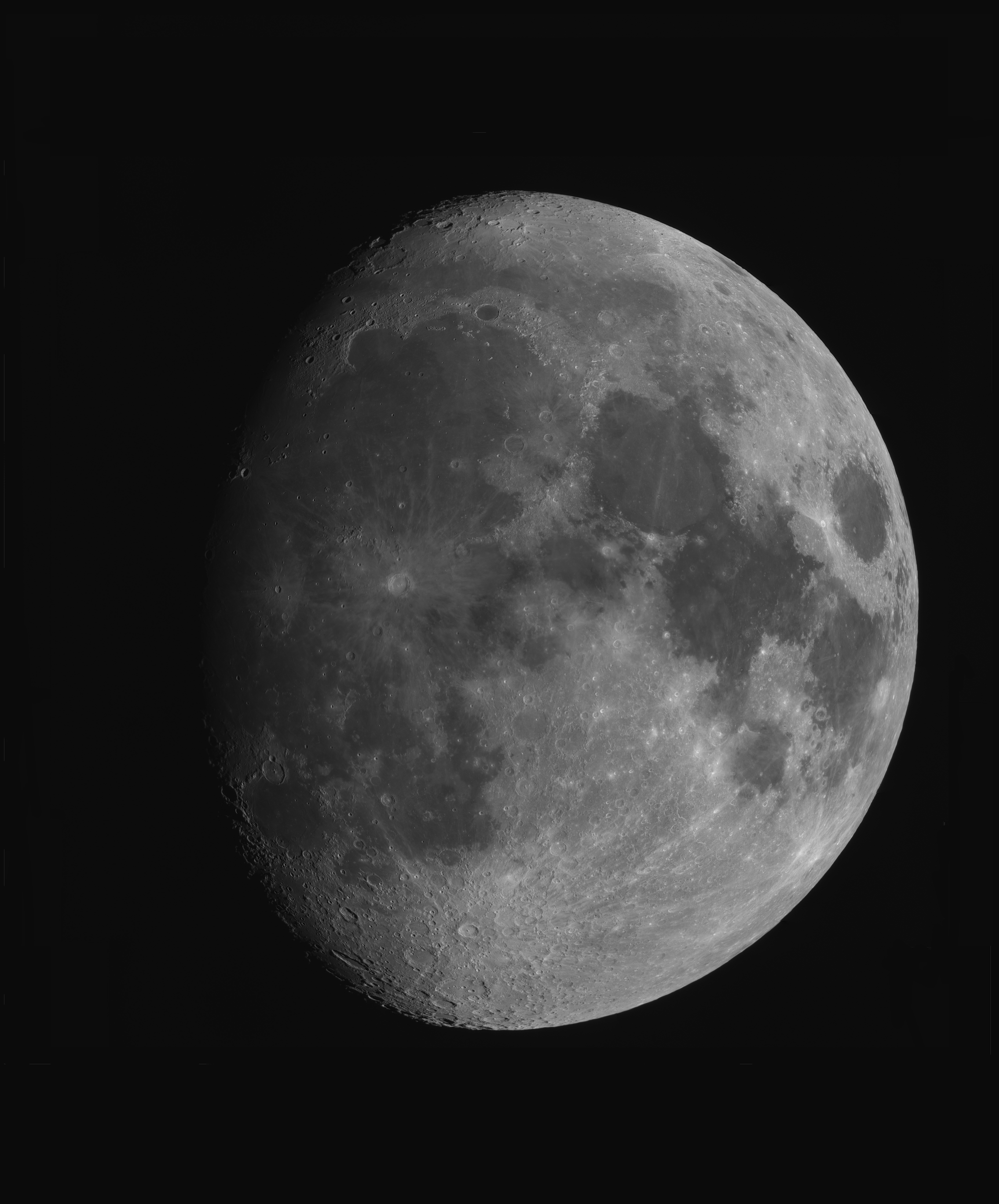

Allez hop, tout comme Seb, mais en plus encombrant, hier soir :)
J'ai testé la fonction "Lunar Mosaic Planner" de SharpCap et j'ai un peu bafouillé mais ça à l'air plutôt intérressant pour ceux qui comme moi on un champ riquiqui..
Bon, par contre, la turbulence était affreuse, malgré le filtre.
Pris donc avec le Mk66  à cheval sur la G11, mais à 1500mm de focale "seulement" (réducteur x.69) et la caméra mono Mars-M II.
24 tuiles du coup car j'ai forcé sur le chevauchement en outre, mais de toute façon il m'en fallait au bas mot 16.
Empilement en masse via AS4!.
Merge avec PTGUI et ajustement manuel car une partie (bas-droite) était "bougée", j'ai l'impression que j'ai eu un souci sur cette vidéo, il faut que je re-check...
Léger Deconv Lucy dans Astrosurface
Utilisation du script Sun/moon/planets dans Pix
Finalisation PS.

Mince en zoomant vraiment à fond je m'aperçois que j'ai qq artefacts de ptgui (pas la première fois qu'il me fait ça même en photo pano "jour")...pff...
Va falloir que je refasse tout ça...
@sebseacteam et autres, en fait, c'est mon "batch" Autostakkert qui foire les tuiles de bord du coté du limbe brillant !!
Si je le reprend  à la main en terme d'AP, plus rien à voir...du coup, vous avez aussi le souci en mode "batch" ?
Je n'ai pas trouvé le moyen de passer en revue les SER une fois lancé, je suppose que pas possible ?
Modifié par 180Vision
Il y a 3 heures, 180Vision a dit :
Il faut bien cocher l'option "Crop" pour ne pas avoir d'artéfacts d'empilement.
Avant d'assembler ta mosaïque tu regardes chaque tuile, focalise toi sur tout le bord de chaque image.
Toi fâché avec ICE?

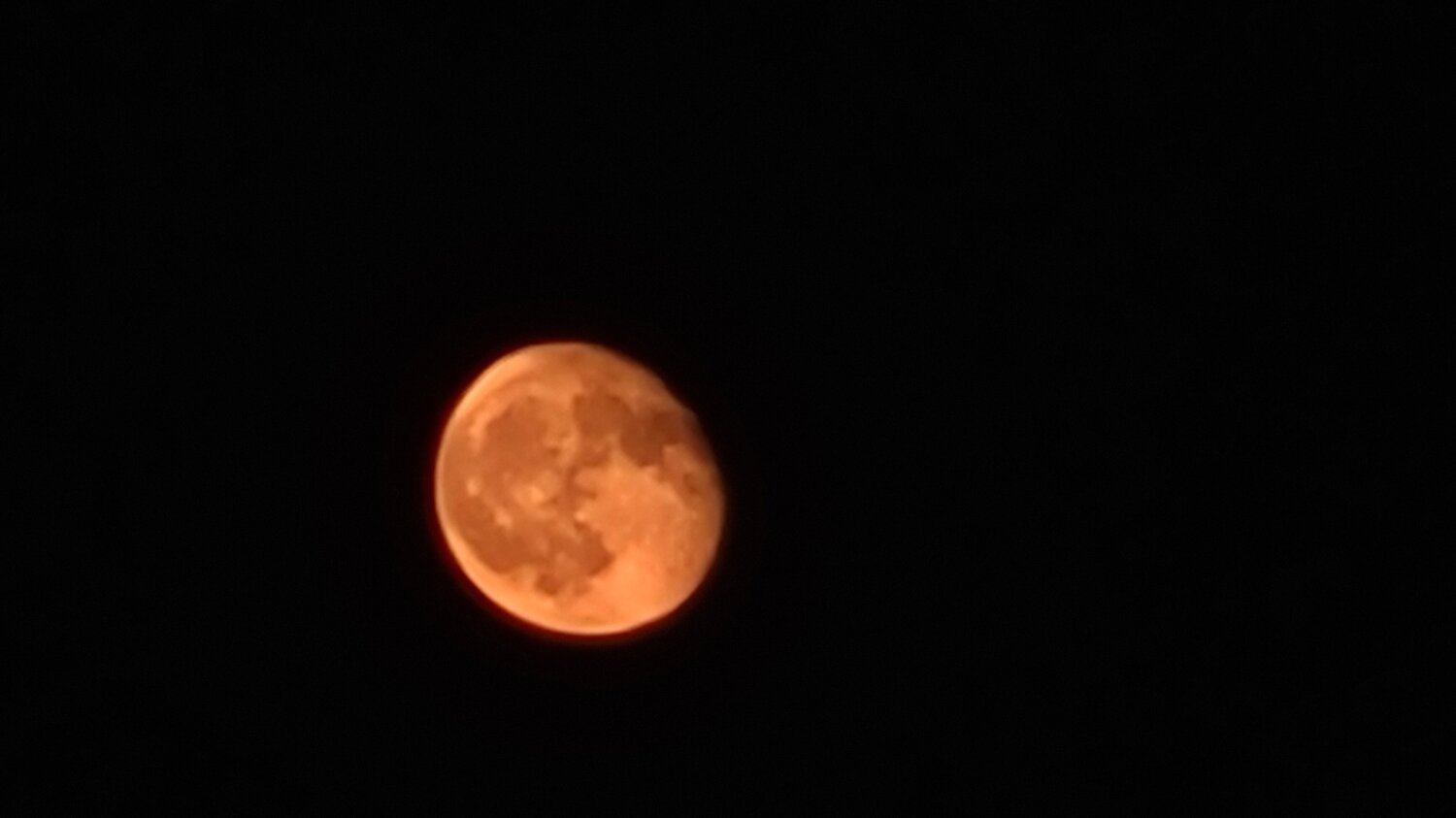

Bonjour à tous !
Petite lune gibbeuse décroissante du 23 juillet 23h00, à peine levée. Prise au gsm en mode pro et à fond de grossissement. Iso 125, 1/50ème de seconde.
Île de Poros, Grèce

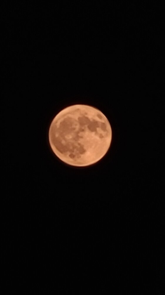

Pleine Lune de ce 19 août au soir depuis Καβούρι (plage). Au gsm à fond de grossissement (×30).
