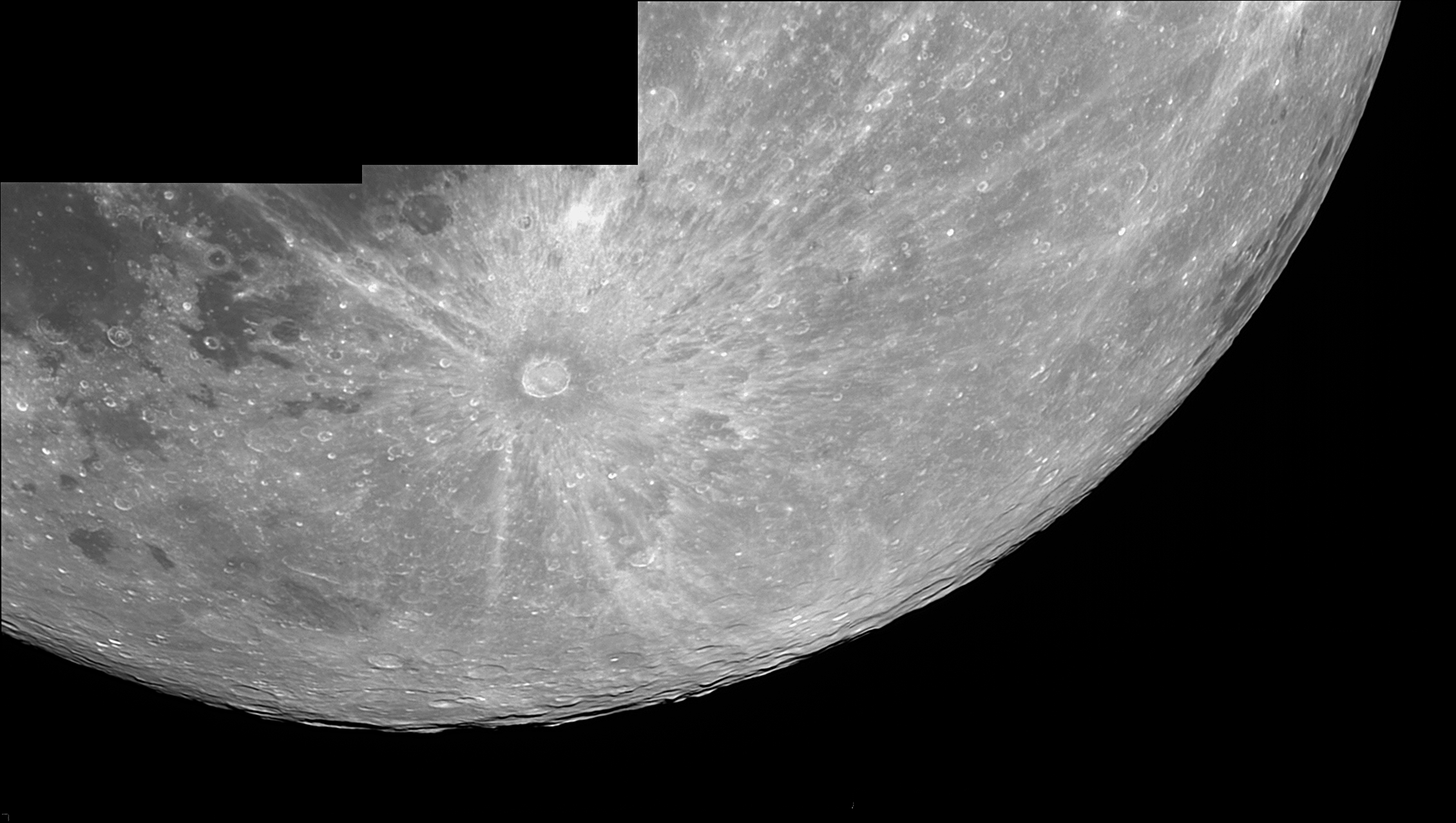

Pleine lune du 08 Juillet.
Lune basse, turbulence forte.
ED80 avec QHY5L-IIm, fitre IRCut, filtre rouge #25, Firecapture, AS3, Microsoft ICE, Registax6, Gimp.
Mosaïque de 6 images ( 6 films de 1000 images en .SER. 200 images retenues par film.)

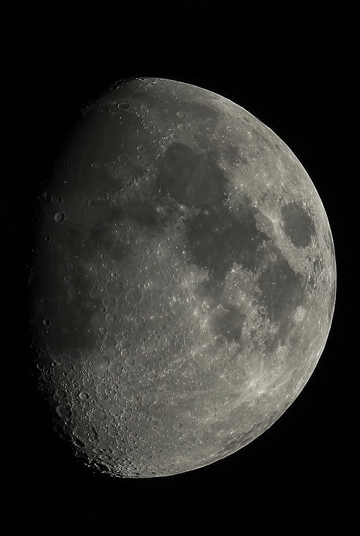

Salut Seb j'y était aussi :) lune 350d stack de 46 images assemblé avec Siril et traité As!2 et R6

Très beaux plans lunaires mais pourquoi pas une mosaïque complète?
Bravo à vous tous pour ce festival, je vous rejoins dès que j'ai un peu de temps :)
ET pourquoi une mosaïque incomplète...PARCE QUE C'EST TRES TRES TRES LONG A FAIRE !!!????:be::be::be:
Tout simplement par manque de temps et sur la pleine lune, seul le bord où il y a encore un soupçon d'ombre pour révéler les détails des cratères.

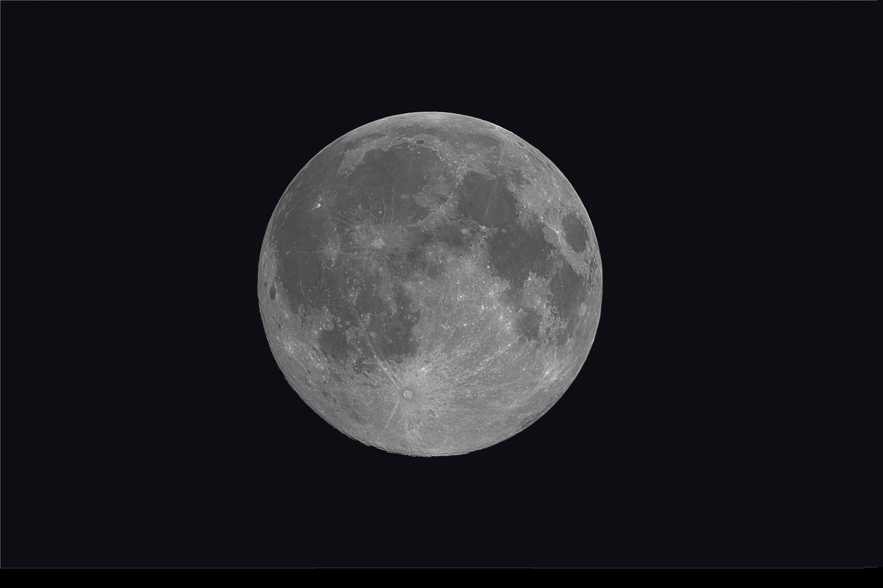

Déjà présentée sur un autre post et mise ici avec plaisir .:)
Prise à peu près deux heures avant l'heure de la Pleine Lune officielle(9 juillet) .
Canon 450D,Celestar C8,réducteur 6,3 (1 image/snipe :D,1/500,ISO 100,registax pour les ondelettes,Gimp pour luminosité contraste).

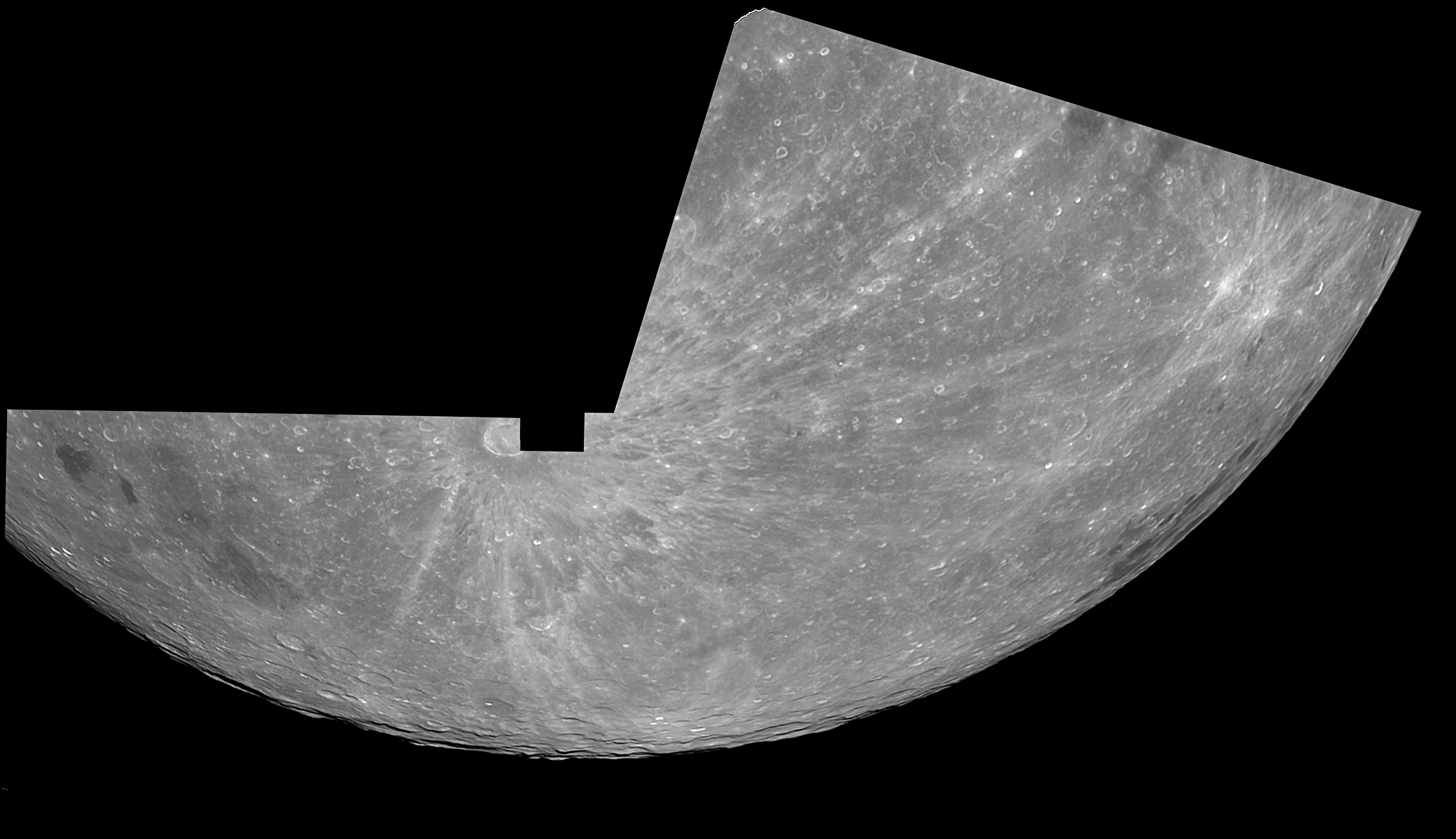

Un début de mosaïque que j'ai réalisé:
Je sais, c'est pas complet non plus!!!:confused::confused:
La première mosaïque que j'ai faite,j'étais tout content jusqu'à ce que je m'aperçoive qu'il me manquait un 'tit bout!:o:(:cry:
Rien,une minuscule infime ridicule et négligeable partie!:D
Du coup,j'ai collé une rustine piquée ailleurs, ni vu ni connu!:be:

Quand j'ai imagé, je n'était pas parti pour réaliser une mosaïque mais quelques plans lunaire.
Le lendemain, j'ai eu une idée d'essayer de réaliser cette mosaïque mais il manque des morceaux mais j'ai compris le principe...un jeu d'enfant et quel plaisir.

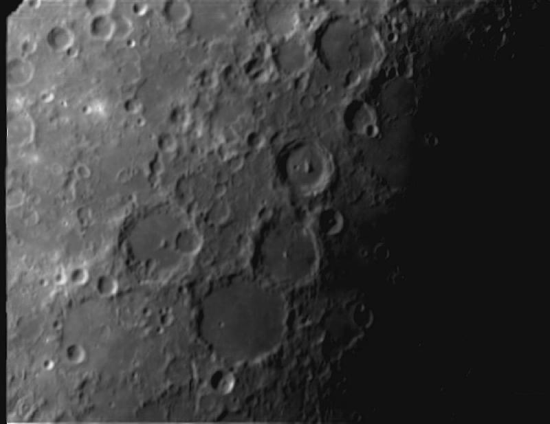

J'ai passé ma soirée entière dessus hier, plus d'une cinquantaine de vidéo à traiter (j'arrive vers la fin enfin).
Bref, une Giga Lune en perspective (mon fichier fait 12000x12000 pxl ), certainement ma plus belle prise de la bête ! :)
Voila un aperçu fait rapide :)

Jolie lune dis moi, un peu trop tiré sur les ondelettes pour cette image (liseré blanc visible sur le bord). Essaie un peu plus de douceur pour voir ;)

Très belle lune silver, traitement un peu dur.

Diantre ! tu n'as pas tort...j'ai juste empilé les images, ouvert ondelettes en valeurs par défaut et c'était déjà trop ! l'image est si petite et si fine qu'il faut que je revois mes curseurs à la baisse !
Je fais une version "soft" au plus tôt :)

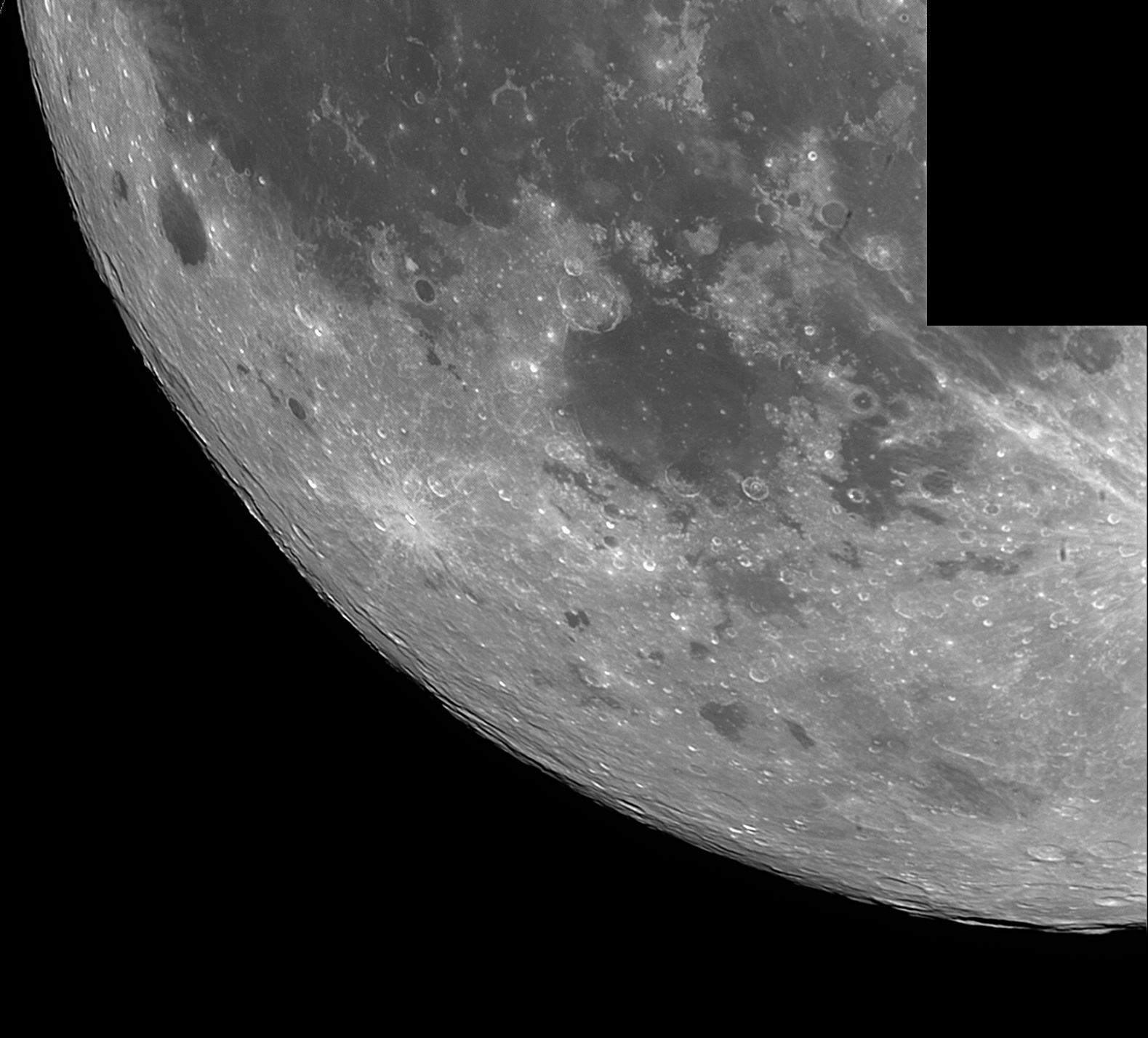

Pendant ce temps de merde, je me suis amusé retraiter une image avec le drizzle x2 prise à la barlow x2.
J'ai du passer par gimp pour atténuer les pixels, enfin un gros plan avec pas mal de détails sympas:

Chouettes détails ! On dirait juste qu'il a un juste tout petit poil de manque de mise au point...?
Essaie de faire un accentuation (filtre/amélioration/renforcer la netteté) sous Gimp, paramètre "rayon" autour de 1. Ca monte vite le grain, mais en jouant sur la quantité et le seuil, on obtient des résultats parfois surprenant !

Salut silver le best c'est as!2 ou 3 essaye puis tu vas dans le répertoire et tu ouvre le tif avec R6 pour les ondelettes :)
OK ! Chef :)
En sortie AS2, tu décoches le "sharpen", je suppose ?
J'ai essayé d'envoyer le Tif direct chez Registax, mais il ne veux pas...Je le fais donc à la main, mais je n'ai pas vu pour l'instant de différence notable de qualité avec les empilements et traitement direct R6...?
Oui c'est cool tu peux choisir. Qu'il stack a différents taux que tu définit par exemple 35 40 et 50 \100 après tu choisi le tif qui te semble le mieux dans le répertoire qu'il a crée oui pour sharpen décocher et rgb align coché attention si c'est une surface c'est différent de la planète entière c'est en haut a gauche je suis pas devant l'écran;)
