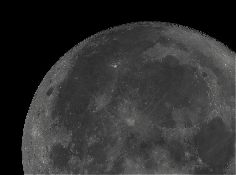

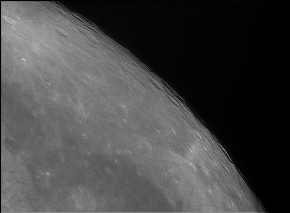

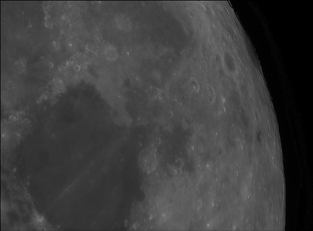

Le 17/09/2018 à 18:28, sebseacteam a dit :
Faut pas demander quand la lune sera 2 fois plus haute et turbulence beaucoup moins forte
Hello Mr Seb !
Mais c'est un véritable festival, en long, en large, x2, x3 !!!
Tu maitrises parfaitement ta bête, ta image en x3 a une super définition ! Mais...serais tu devenu totalement achro ? :p
Vivement que la grosse dame grimpe un peu plus haut, pour nous offrir son meilleur profil !

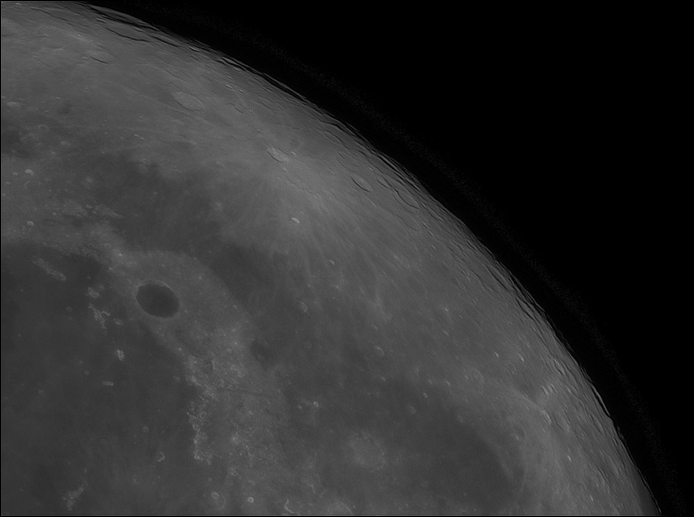

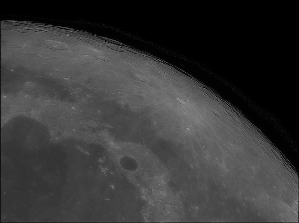

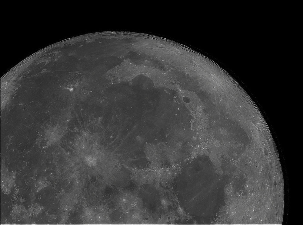

il y a 19 minutes, silver-frog a dit :
Hello Mr Seb !
En 2e partie de lunaison ça va cartonner 😉
Je regarde ce soir ton post avec le 158mm sur mon ordi.
Là c'est avec le téléphone, pas pareil.
il y a 6 minutes, sebseacteam a dit :
Gasp ! tu vas voir tous les défauts... parce que j'ai vraiment appliqué un (des) traitement(s)...comment dire...sévèrement burnés :be:

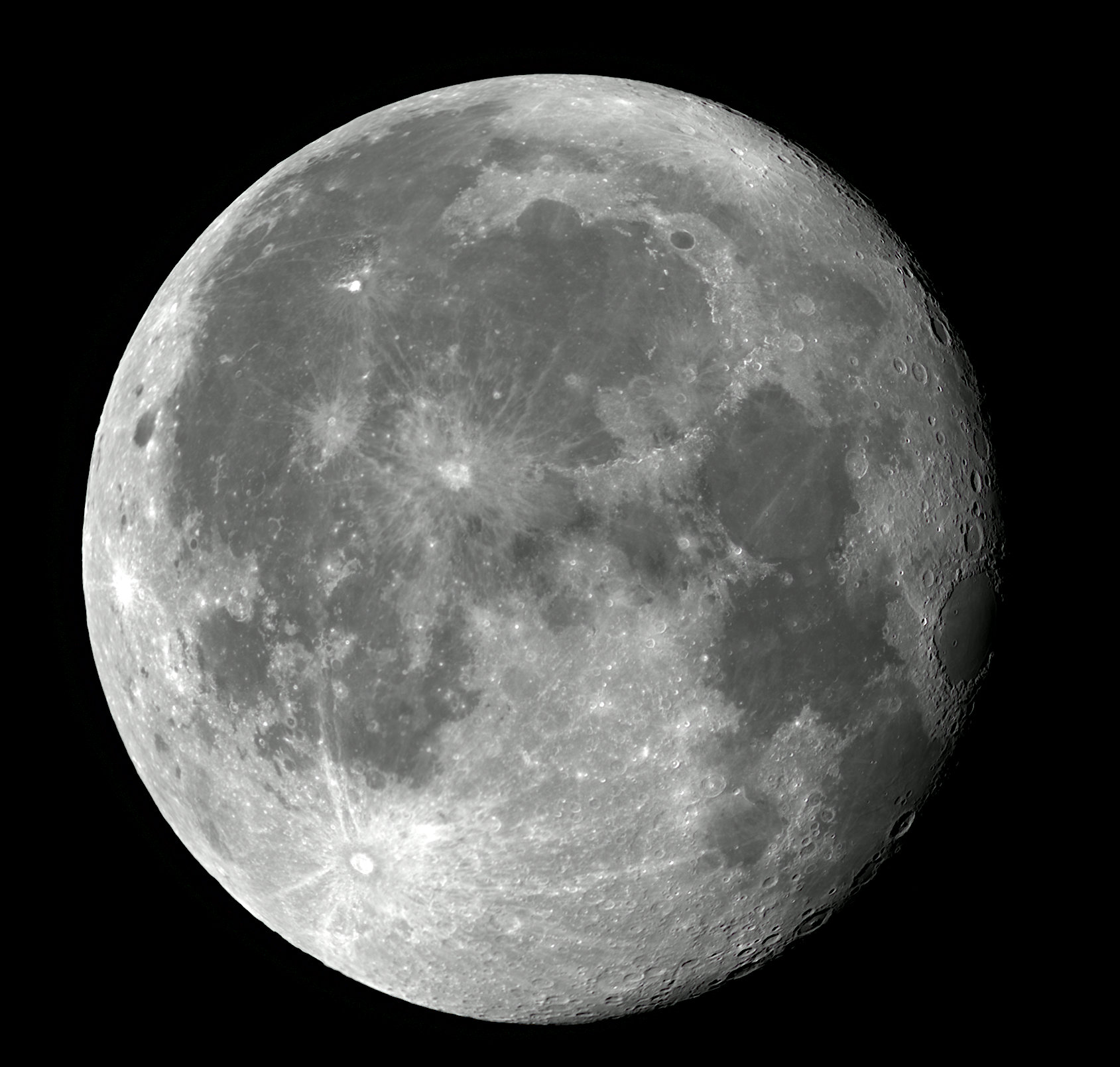

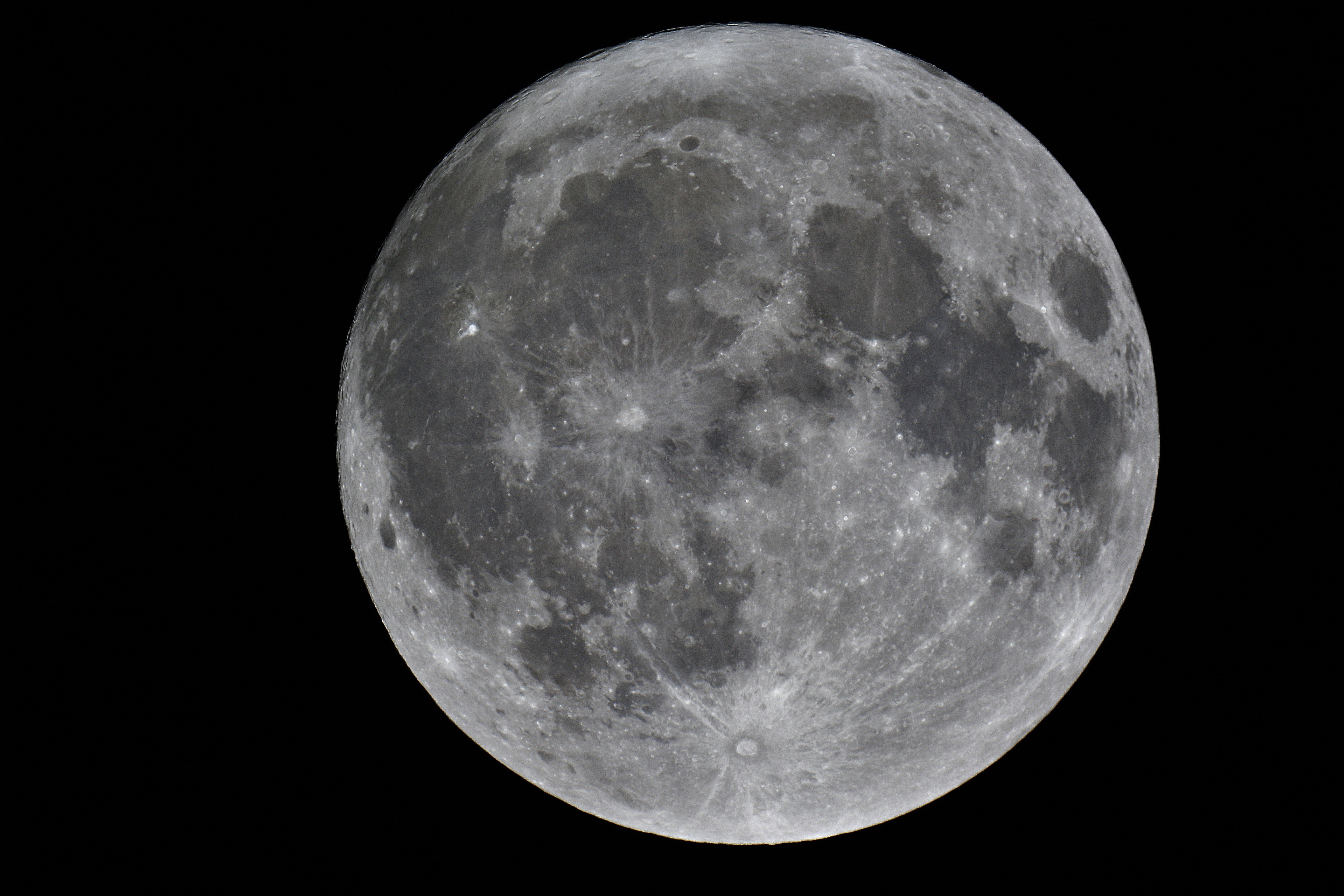

Salut les les séléniques lunaires et lunatiques :)
Comme je passais par là, je dépose une p'tite lune à l'APN, histoire de ne pas perdre la main !
Toujours 25 images au 600D au foyer du Newton 158, bidouillage expérimental sous Astraimage.
Modifié par silver-frog
Il y a 14 heures, silver-frog a dit :
Toujours tip top à l'Apn Silver ;)
Astra image marche vraiment bien.
Ce matin c'était la pleine lune, j'en ai profité :D
Il y a 2 heures, Eternelreveur a dit :
Super toujours au rendez vous l'ami ,pure merveille  bien piquée et douce à la fois😉,connaissait pas Astraimage,bravo ,ahhh zut je trouve plus le petit smiley 10/10
Faut scroller en bas de la liste :1010: tout en bas en fait :ninja:

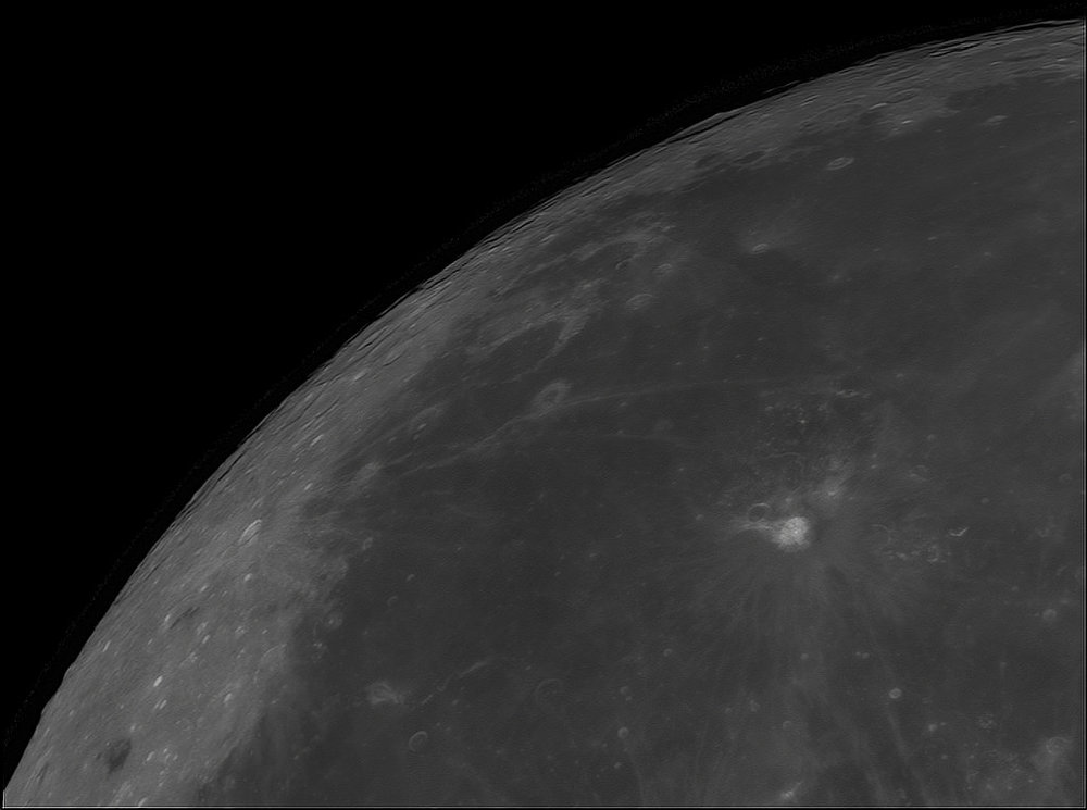

Il y a 22 heures, silver-frog a dit :
Superbe !!!
Peux-tu expliquer rapidement le traitement ?
Car le rendu chez moi ne fait vraiment pas apparaître autant de détail !

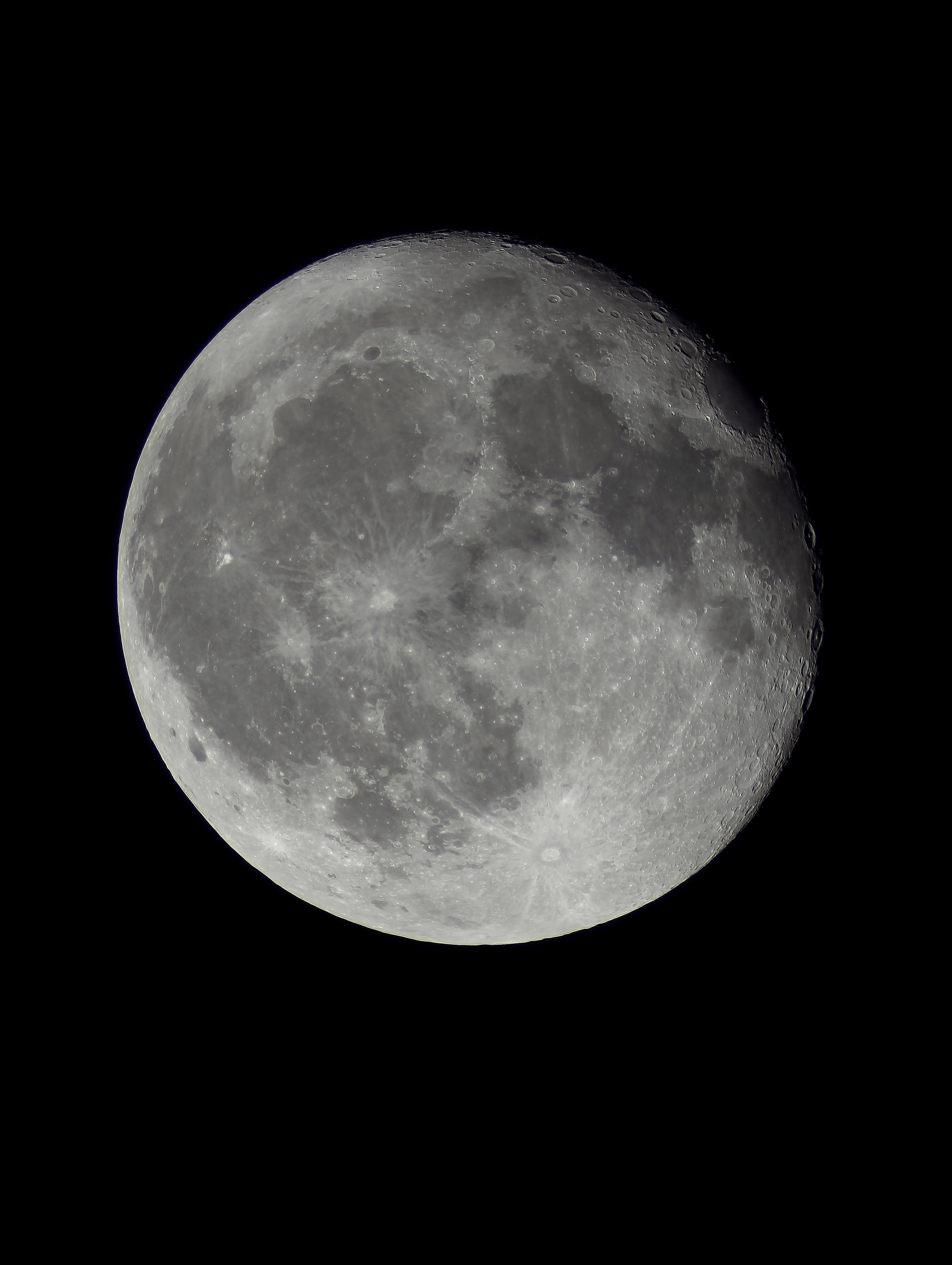

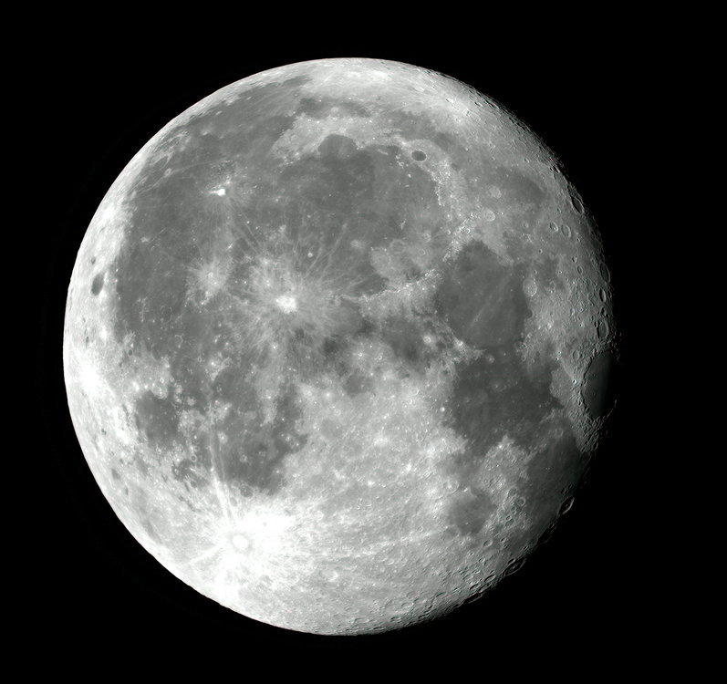

Un petit coucou rapidos.
Je l'ai chopée aussi ce matin vers 4H.
Un petit avant goût avec la lunette 120-600 achro, l'Asi224mc, Filtre IR680nm + Ircut.
Traitement Pipp puis AS3 puis Astra-Image puis Gimp 2.10 (ouf!!! 😋)
29971085467_f25fbcb717_o.jpgLune du 25-09-2018 Lunette achro 120-600, Asi224mc, IR680nm by sebseacteam, sur Flickr
La suite plus tard, les processeurs sont au taff là.
il y a 57 minutes, Don_Papa a dit :
Bonjour et merci :)
Je vais essayer d'être clair !
Mon 600D est équipé d'un intervallomètre (Magic-Lantern installé sur une carte mémoire) et je prends généralement une série de 25 à 35 images en pleine taille.
Je les stacke directement avec AS3 (j'ai un peu gonflé ma RAM à 12G pour que ça passe).
Je récupère le Tiff sous Astraimage (ça marche aussi avec Registax6, mais l'édition est moins fine)
Je commence par une "déconvolution for sharpening" paramètres : onglets Vancittert/Gaussian/Iteration : 50, Blur Kernel size 1, strength 5.
Suivant la qualité du Tiff récupéré, je modifie parfois un peu ces réglages...
Je passe ensuite en "Wavelet sharpen, et là j'y vais sur des oeufs, et je ne touche qu'aux 3 premiers curseurs.
Ensuite je croppe mon image à 4000px sur la hauteur pour recadrer tout ça.
Les meilleurs résultats, si le ciel le permet sont obtenus en utilisant la barlow x1,5 ou 2, en 4 ou 5 tuiles (ce qui fait un fichier d'origine juste énorme de plus de 10 000px !)
Par respect pour mon PC, je réduis au préalable mes tuiles à 3500px sur la hauteur avant l'assemblage !
Voilà, tu sais tout ! :rolleyes:

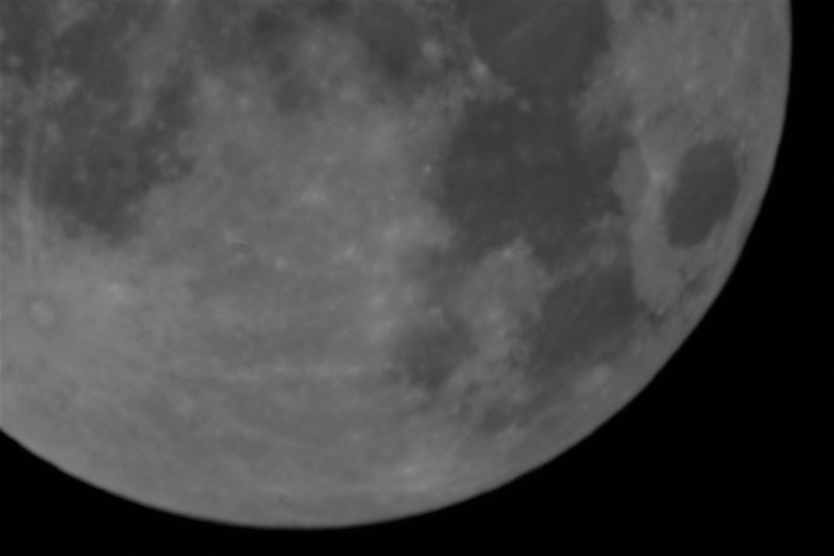

Salut à tous :)
Allez, on remonte le post !
Hier soir, test à l'arrache de mon setup déplaçable, celui que je promène dans l'appartement pour shooter par les fenêtres !
C'est l'achromatique 120/1000 au boulot, sur son EQ5 d'origine pour laquelle j'ai réussi à dénicher une motorisation 2 axes pour...60€ !
L'Eos 600D au foyer, toujours 25 images.
Pour ce qui est de la fenêtre, c'est cette fois ci celle de la cuisine, seul poste d'observation vers l'est de l'appartement
Par contre ce soir, c'est du sérieux, réveil programmé à 2 heures, lune haute, le 158 à température depuis la tombée de la nuit et tout et tout !
Bon, pour la turbulence, ce sera la surprise avec un Jet-stream prévu à 18 m/s...:confused:
