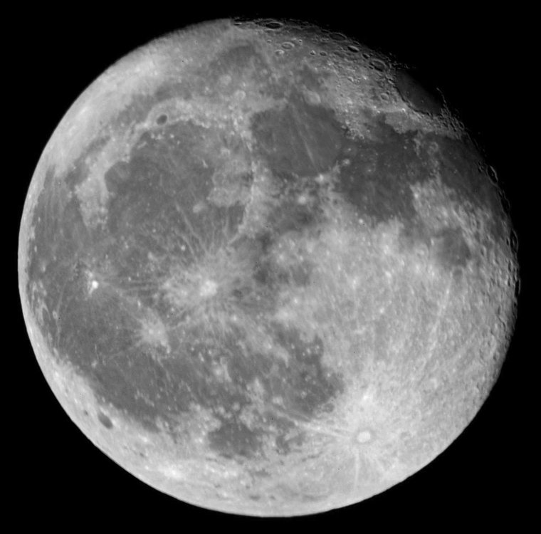

Je repasse en coup de vent....en avant première (quelle chance vous avez :p), ma dernière mosaïque du 28 /09, 11 tuiles au newton 158, avec un petit essai un peu trash sur les couleurs.
Version réduite, l'originale fait 4800 px, dans un futur prochain post quand j'aurai fini ma plomberie ! :mad::b:

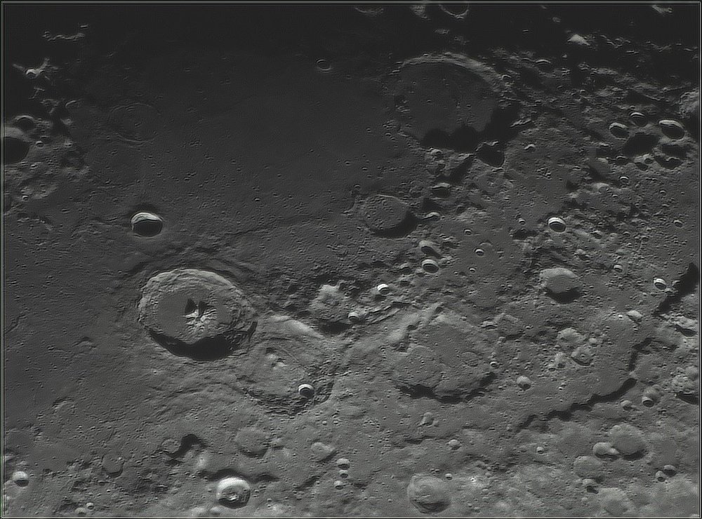

Le 29/09/2018 à 20:21, acmalko a dit :
1ère image issue de la soirée du 27 Septembre.
Lune  assez basse entre 23h et 23h30 (20° d'altitude) mais je souhaitais tester une barlow x2 nouvellement acquise.
Pour la matériel, il s'agit d'une lunette Skywatcher ED80-600mm et pour cette mosaïque j'ai empilé 7 tuiles.
Les tuiles sont faites avec une QHY5L-IIc et durent 180s chacunes à 1024x768 pour gagner en vitesse (max 1280x960 mais 15i/s dans ce cas)
Pipp : Débayérisation HQLinear et split RGB
As!3 : Tri et empilement du canal vert
Pixinsight : Déconvolution
Photoshop : Assemblage
Je n'ai pas pris le temps, ne me suis pas organisé pour faire une mosaïque complète avec la barlow. Je ne suis pas très fan des mosaïques avec des gros blocs noirs mais si on en fait abstraction, la résolution atteinte semblait nouvelle à mes yeux avec ma lunette de 80mm
Merci à @sebseacteam pour les conseils qui m'ont permis de progresser.
Lune 27/09/2018

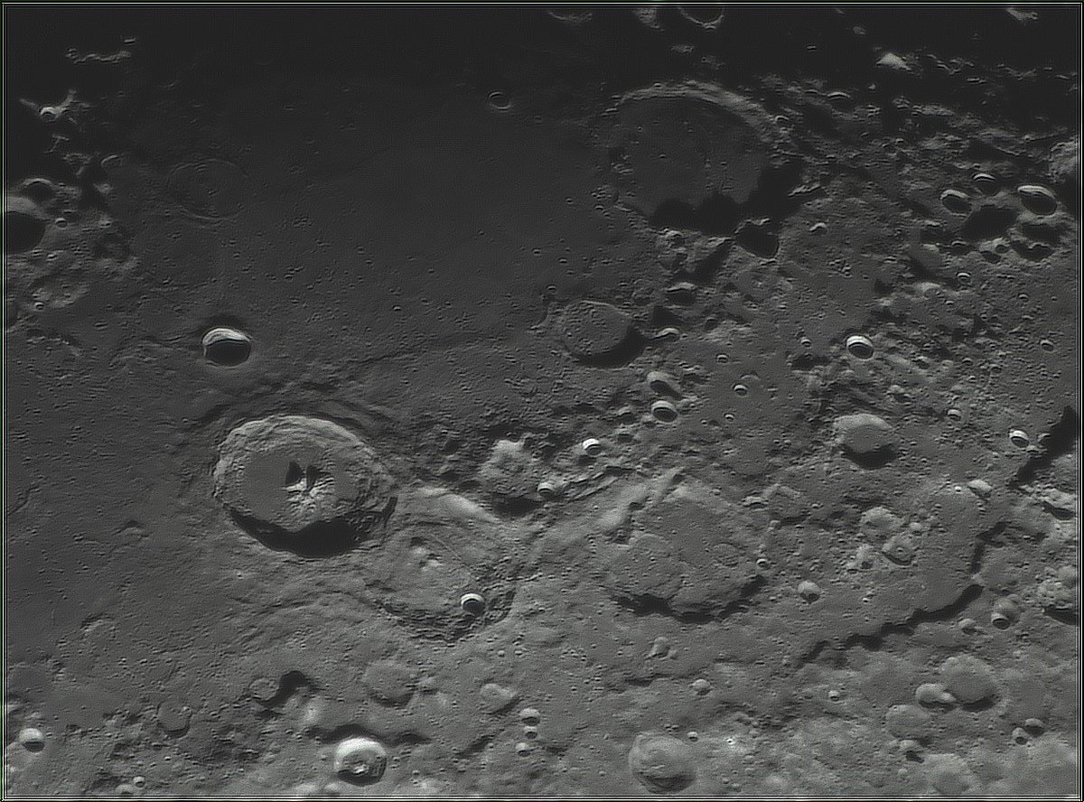

Il y a 23 heures, JMDSomme a dit :
Bon!
Moi je fais ce qu'on me dit: 100 fois sur le métier etc etc...
Même  série d'images de base que la précédente tentative (donc des pauses uniques sur A7iii, (1/100eme sec à 4000 Iso sur ED80 + oculaire Hyp 13mm) et un traitement peut être un peu plus "délicat" ?
On voit un peu le collage (ce sont deux images raccrochées sur toshop, puis retravaillées sur Astra)
Comment obtenez vous des mosaïques parfaitement raccord ?
Question subsidiaire: mon APN produit des videos en Mp4 (AVCHD ou 4k) comment je peux transformer le MP4 en SER pour tenter des empilements ?
Pour une mosaïque partielle ou complète, dans As3 ne pas oublier de cocher Cropped, puis charger les tuiles dans Microsoft ICE ou Image Composite Editor.
Pour tes vidéos faites à l'Apn je te conseille de baisser fortement la résolution de prise de vue, moins l'image à enregistrer est grande, moins la compression est forte, meilleur sera me résultat final.
Pareil pour les fps. Pas la peine d'être en 60 ips voir plus.
Pour convertir les formats, tu peux les passer dans le logiciel SUPER.
L'un des plus complet que je connaisse.

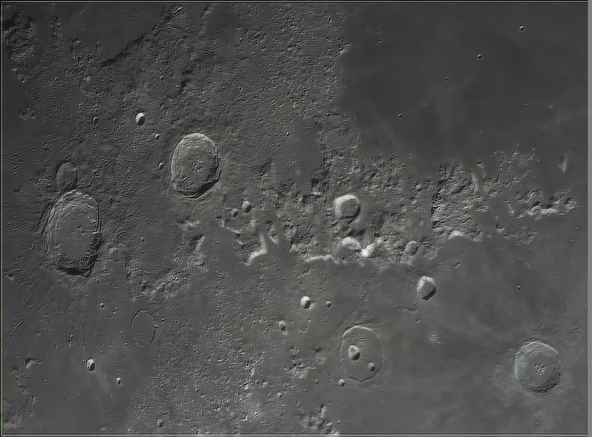

Petit passage rapidos, tout en matant la Nascar à Charlotte et le super circuit Roval !!!
Prise le 29 vers 7h en rentrant du poste de nuit:
44104273675_756b4caafb_b.jpgLune du 29-09-2018 Lunette 120-600, Asi224mc, Filtre Continuum by sebseacteam, sur Flickr
Pour ceux qui veulent essayer je vous mets la png issue de ICE, avant renforcement des détails:
https://drive.google.com/open?id=162aGYyhSv7JUTPid4d0iIRL8vzgX1fC-

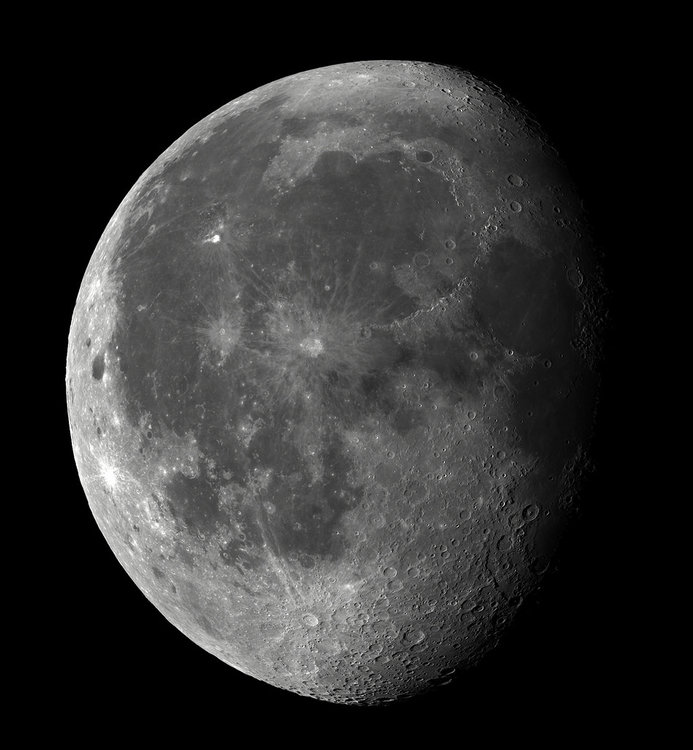

Hey, du coup: ma première mosaïque de 4 images.
ICE fait en 40 secondes ce que je galérais à ne pas faire en une soirée! Merci Seb.
Il y a une petite merdouille en haut, il me manquait quelques dizaines de pixels coupés par le cadrage.... repris sur toshop à la sauvage...

Ben voilà , tu es piqué à la mosaïque lunaire maintenant !!!!
Tu as tout le cheminement depuis la prise de vue au traitement.
Y a plus qu'à jouer encore et encore ;)

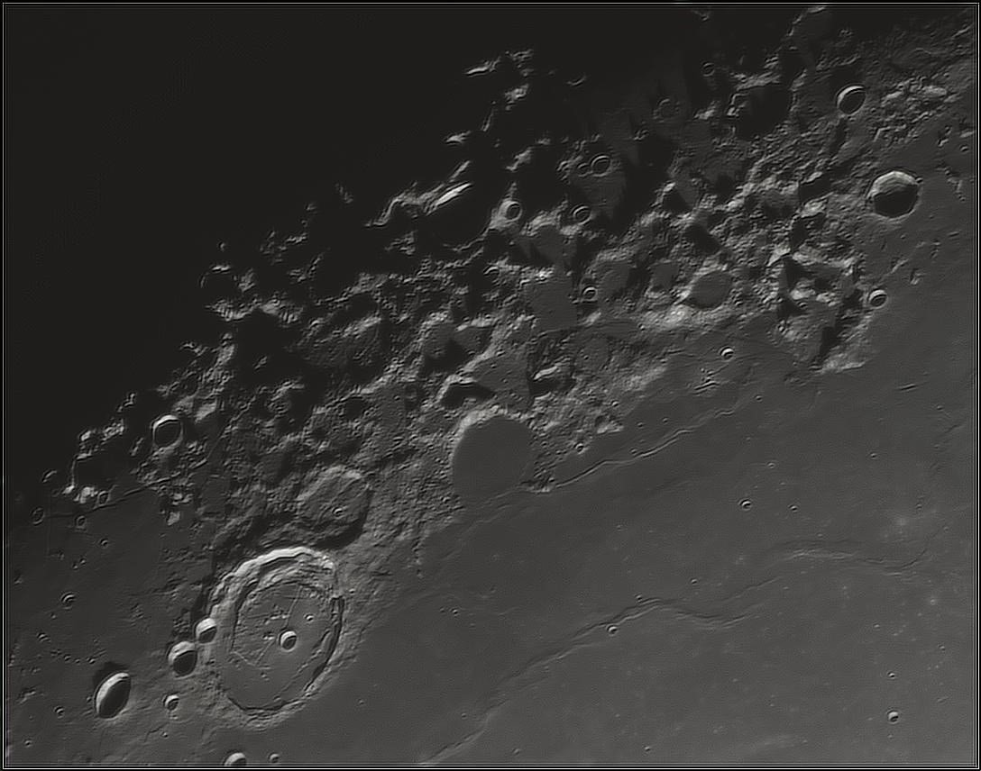

Lune du 28/09/2018
Cette fois-ci mosaïque complète de 5 tuiles à la 80ED mais:
- cette fois-ci pas de barlow donc 600mm de focale
- filtre orange baader 570nm et utilisation seulement de la couche rouge
Débayerisation Pipp
Empilement Autostakkert 3
Déconvolution Pixinsight
Assemblage Photoshop
Lune 28/09/2018

Nickel, avec le cadre qui va bien.
Essaie aussi avec la couche verte, la matrice de Bayer a 2 pixels vert pour un seul rouge ;)
