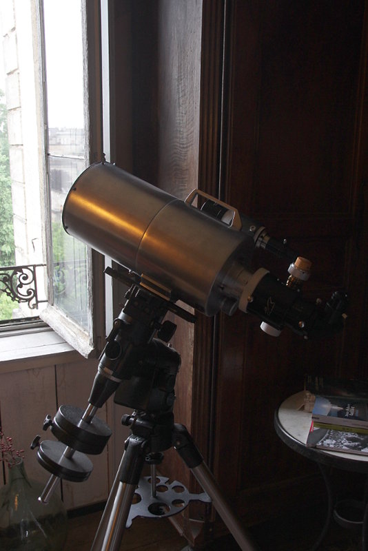

j'ai remonté un vieux post….mais je l'ai démonté plusieurs fois, refais la peinture noire antireflet et recollimaté moi-même. Je le trouve un poil mieux qu'avant.
En effet, belle images intra/extra focales. En fait, je connaissais ces Maks STF, de bonne réputation.
J'ai son vieux cousin en la personne d'un Intes-Micro AlterT 150/1500 des années 80, l'ancêtre encore plus rustique du M603 !
Comme toi, je l'ai déjà et continue de le démonter pour restauration car il était en sale état.
Je suis en train d'essayer de régler un problème d'alignement détecté au laser, mais sans aucune vis de collimation nulle-part. Sport !
Un drôle de tromblon qui m'a donné des images très piquées au foyer, mais qui perd en résolution dès que je pousse le grossissement...
Il a de plus un secondaire "jaune doré" qui teinte mais surtout assombrit les images, notamment en comparaison de mon 158 newton...
Une image de la bête en cours de restauration :
il y a 37 minutes, silver-frog a dit :
Ton ménisque est aluminé ou tu as un secondaire indépendant (Rumak)? Le STF a une double collimation possible: primaire 3 vis poussant/tirant et 3 vis sur le secondaire qui insérés dans le ménisque(ressort de rappel sur chaque/ou central). Il est très proche des actuels Intes, mais un peu plus ancien dans le concept.
il y a 10 minutes, STF8 a dit :
Secondaire indépendant, démonté et vérifié sous tous les angles...pas de capot clipsé/vissé qui aurait pu donner accès à des vis de réglage...
Sur l'arrière, j'ai fait un début de réglage provisoire du primaire en rajoutant des vis poussantes à 120°, et en mettant des ressorts sur les vis d'origine serrantes (au nombre de 4, ce qui n'est vraiment pas idéal !)
Le secondaire parait collé dans le fond de son logement...et je n'ai pas encore osé tenter de le décoller !

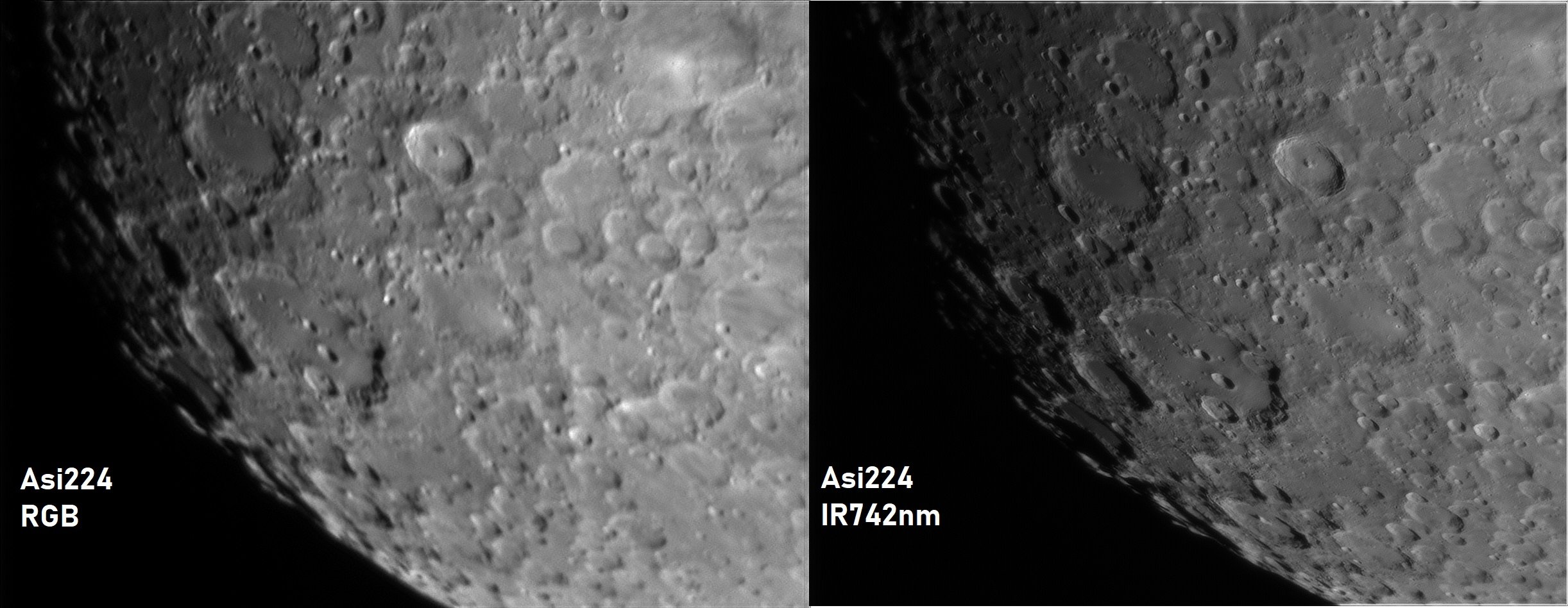

il y a 1 minute, sebseacteam a dit :
Un exemple sur Clavius entre la couleur pure, non filtrée et le filtre IR742nm, avec le C8:
Ben dis donc, c'est énorme !!!!!....
Allez ! tu blagues, là, la première n'est pas éditée, nan ?

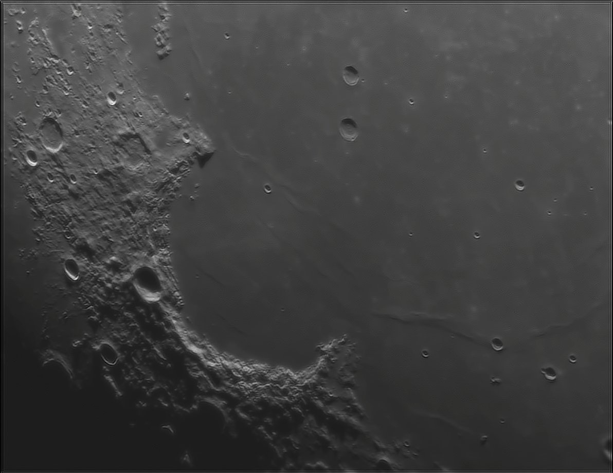

Il y a 11 heures, sebseacteam a dit :
Salut les lunaires, capture possible hier soir, petit vent bien froid, turbulence bien présente, j'ai sorti la 80ED cette fois ci:
Sublimes, elle sont parfaites.
Ça, c'est du bon lunaire.
il y a 52 minutes, sebseacteam a dit :
C'est flagrant la différence entre les 2.
Mais si je passe sur une 224, mon filtre rouge ne vas plus être fort parce que chez altair, je peut ôter le filtre IRCUT donc comme sur une mono en IR?
Par contre, pas d'IRCUT pour la asi224 de chez zwo.
il y a une heure, sebseacteam a dit :
Yes:laughing-smiley-012 flagrant la différence entre tes 2 clichés ,beau boulot;)

Il y a 1 heure, deep impact a dit :
Non pas d'Ircut chez ZWO, j'en mets un en 1.25" quand il le faut (notamment avec le filtre rouge, pour pas que ça aille trop loins dans les IR.
Il y a 1 heure, Eternelreveur a dit :
Quand la turbulence est très forte, l'IR742 sauve la session, sinon c'est direct poubelle puis dodo :D

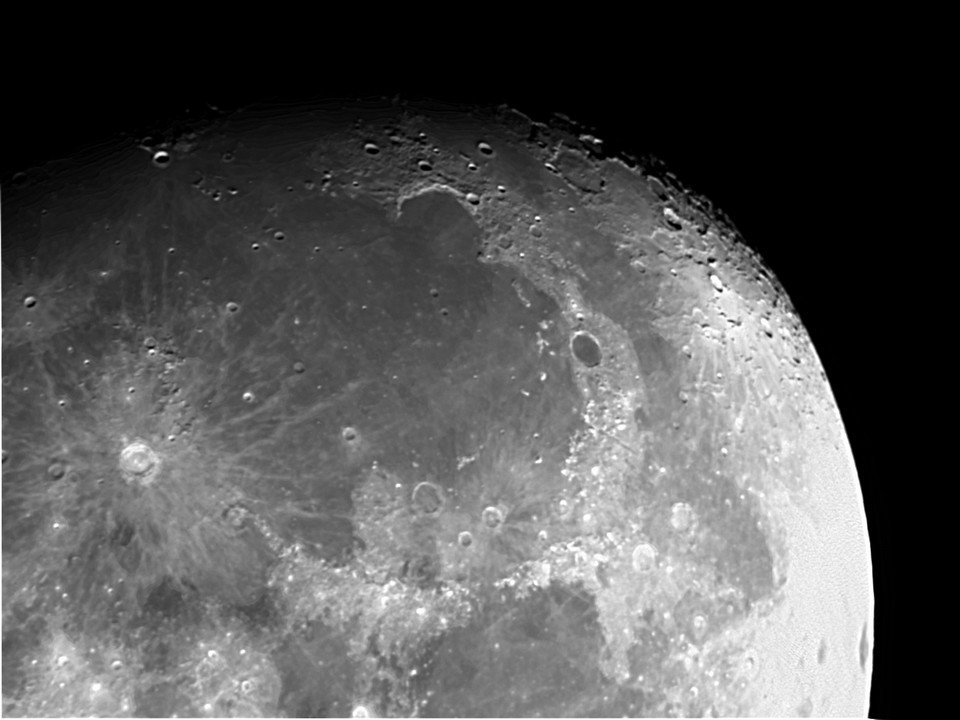

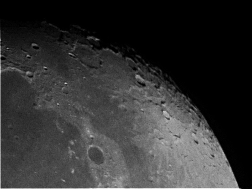

Je vous trouve tous bien sévères sur la qualité de vos images, qui restent inaccessibles  pour moi. :cheer:
Histoire de rigoler un peu voilà ce que j'arrive à obtenir ( vite fait avec énormément de turbulence :grr)
GP224C avec filtre rouge et Barlowx2 derrière le 150/750  9,6ms gain365
Traité avec Registax (OK j'ai la main un peu lourde avec les ondelettes )
GP224C sans filtre ni Barlow; exposition 5,5ms gain 100
Même traitement.
Même si c'est beaucoup mieux que ce que j'obtenais il y a longtemps avec la Toucam, voyez tous les progrès qui me restent à faire...
Il faudrait que l'on me change mon ciel:god:
Mais en attendant continuez de me faire rêver
:jesors:
