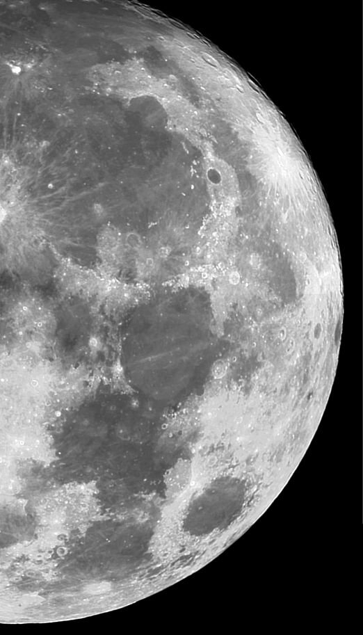

Tu n'a pas mis d'IRCUT? rien que filtre rouge.
Normalement, il est livré avec?
Si  j'ai conservé l'IR-cut,  j'ai mis le rouge en plus.
Je l'enlèverai avec l'IR-pass
il y a 24 minutes, pejive a dit :
C'est très curieux que tu n'a pas plus de piqué et de détails.
Je cherche à comprendre car j'ai le même matériel que toi et je vais bientôt commander la 224.
As tu une vidéo d’acquisition en AVI  pour que j'essaie de traiter pour voir le résultat. (si tu veux bien sûr)
Tu est à combien d'i/s en acquisition?
Il y a 2 heures, deep impact a dit :
Je partirai plus sur le traitement plutôt que sur un problème de caméra.
On voit sur tout le bord du limbe lunaire un liseré blanc, signe de curseurs au traitement trop poussés .
Essayer une version plus sort.
On a toujours tendance à vouloir accentuer les détails, des fois c'est un peu exagéré et finalement l'image finale s'en trouve trop modifiée.
Regarde ce que tu peux faire 😉
@deep impact Il faut aussi tenir compte de mes conditions d'observation:  fenêtre, Lune basse sur l'horizon, tube pas mis à la température, mise au point difficile, monture pas mise en station....et ordinateur sous XP :be:
Je devais être aux environs de 30 images par seconde (6 s de film pour 200 images).
Je pense que tu ne dois pas t'inquiéter pour la 224 , vu ce que tu réalises déjà. :)
@sebseacteam   oui trop d'ondelettes; je refais des traitements Richardson-Lucy et van Cittert avec DStation , c'est plus soft
Effectivement, si toutes les conditions ne sont pas réunies et que la chaîne d'acquisitions n'est pas correcte, c'est pas très facile.
il y a une heure, sebseacteam a dit :
Oui, d'accord, un soucis de traitement.
il y a une heure, pejive a dit :
Cela me rassure fortement.
Si c'est pour avoir un mauvais résultat avec une vraie caméra...je vais changer de loisir et aller faire du cheval!🤩

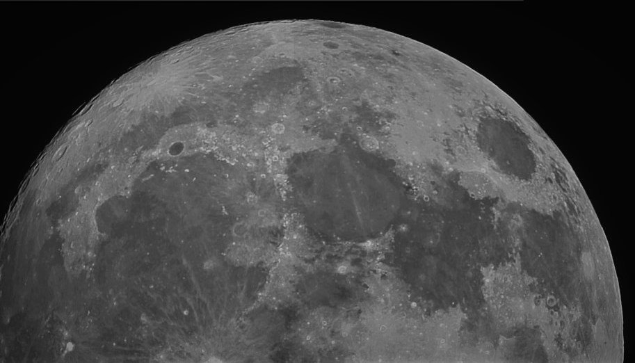

Une version traitée avec R6 au lieu Imppg. Je trouve qu'il y a moins de rebonds et le mur droit est plus net....par contre je vais voir à réduire la vitesse la prochaine fois, 1/500 au lieu de 1/250 et commencer quelques images avec la camera ASI 224MC.
Modifié par STF8
il y a 14 minutes, STF8 a dit :

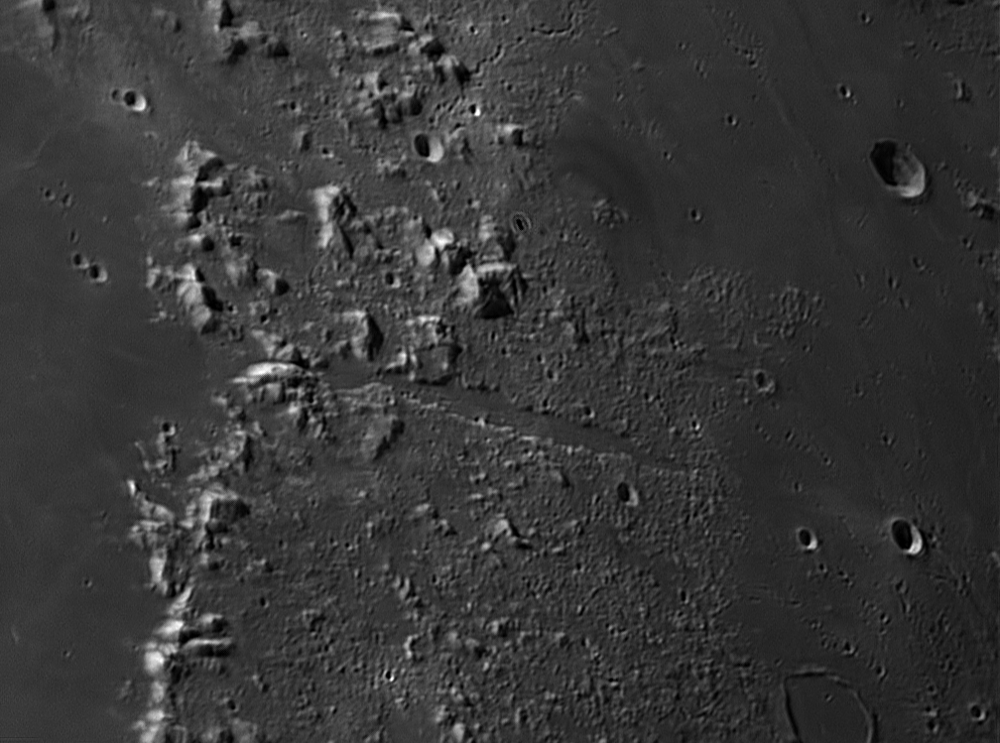

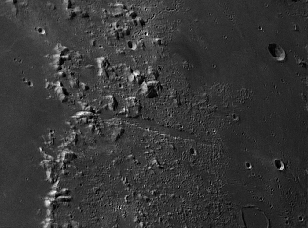

J'ai de la chance d'avoir cette lunette à l'approche de la soixantaine. Je vous souhaite d'avoir tous un modèle équivalent bien plus tôt. Mais un maksutov de 200mm F10 + TV 2X tartine aussi très fort….les réflecteurs quoi qu'on en dise ne sont pas en reste. Ici la vallée des alpes mais j'espère faire plus net en hiver.
Beau boulot, belle résolution. Traitement un peu dur. Un peu plus léger et elle sera superbe.

il y a 1 minute, Great gig in the sky a dit :
Tu as raison ...je vais alléger la sauce R6 mais il n'y aura plus grand chose….
il y a 7 minutes, STF8 a dit :
Mais si ! :)
Essaie de supprimer le liseré sur le limbe. La définition est excellente. Avec un peu de douceur, elle sera superbe. Sinon je t'envoie la grenouille ! :D

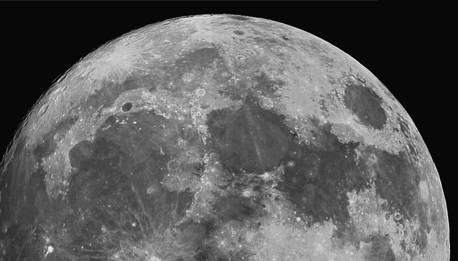

Pour montrer (si besoin était :) ) que le traitement est fondamental voilà ce que j'ai obtenu en reprenant mes videos du 22
(c'est sûrement encore perfectible)
1)Stack avec Registax; sauvegarde des images en tiff
2)Déconvolution Usatov avec DStation
3)Assemblage de 3 images à la main dans PaintShop; réglage luminosité, contraste, gamma dans XnView.
Un peu de douceur  :lol:
En net progrès !!
Pour le stack, tu peux aussi utiliser Autostakkert 3, ondelettes avec Registax 6, assemblage avec Microsoft ICE.
Une bonne gymnastique du dimanche matin 😉

J'ai mal au cou ! Je me permets .... :D
Comme déjà dit, essaie ICE , ça change la vie ! :)
Mais ça va te faire te coucher tard si tu te remets à l'imagerie ! :D
image.jpeg.839785ae6d932e7994892b31368f5055.jpeg.4ff7ff2e4e2883ef82213e0de379bdb7.jpeg
il y a 2 minutes, Great gig in the sky a dit :
T'as qu'a tourner ton écran :lol:
Oui  ICE je connais. Pas testé en astro. Un peu décevant parfois sur les panoramas.
Si je veux profiter de l'extinction des éclairages (1h30-5h) je me lèverais de bonne heure :)
