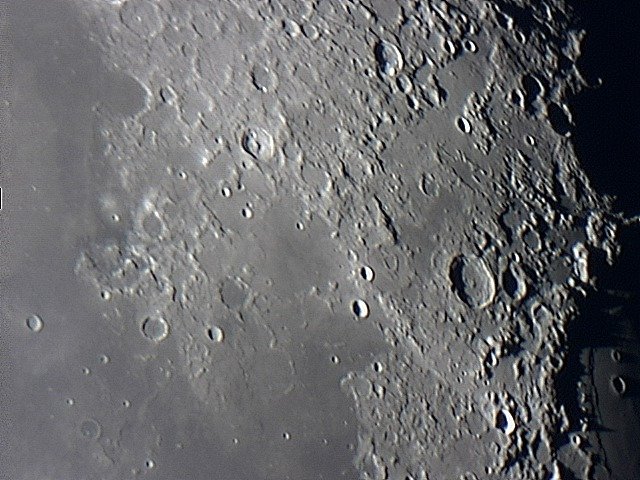

Heureusement j'ai des archives à retraiter :) . Toucam derrière C8.....en
Révélation
2005 :lol:

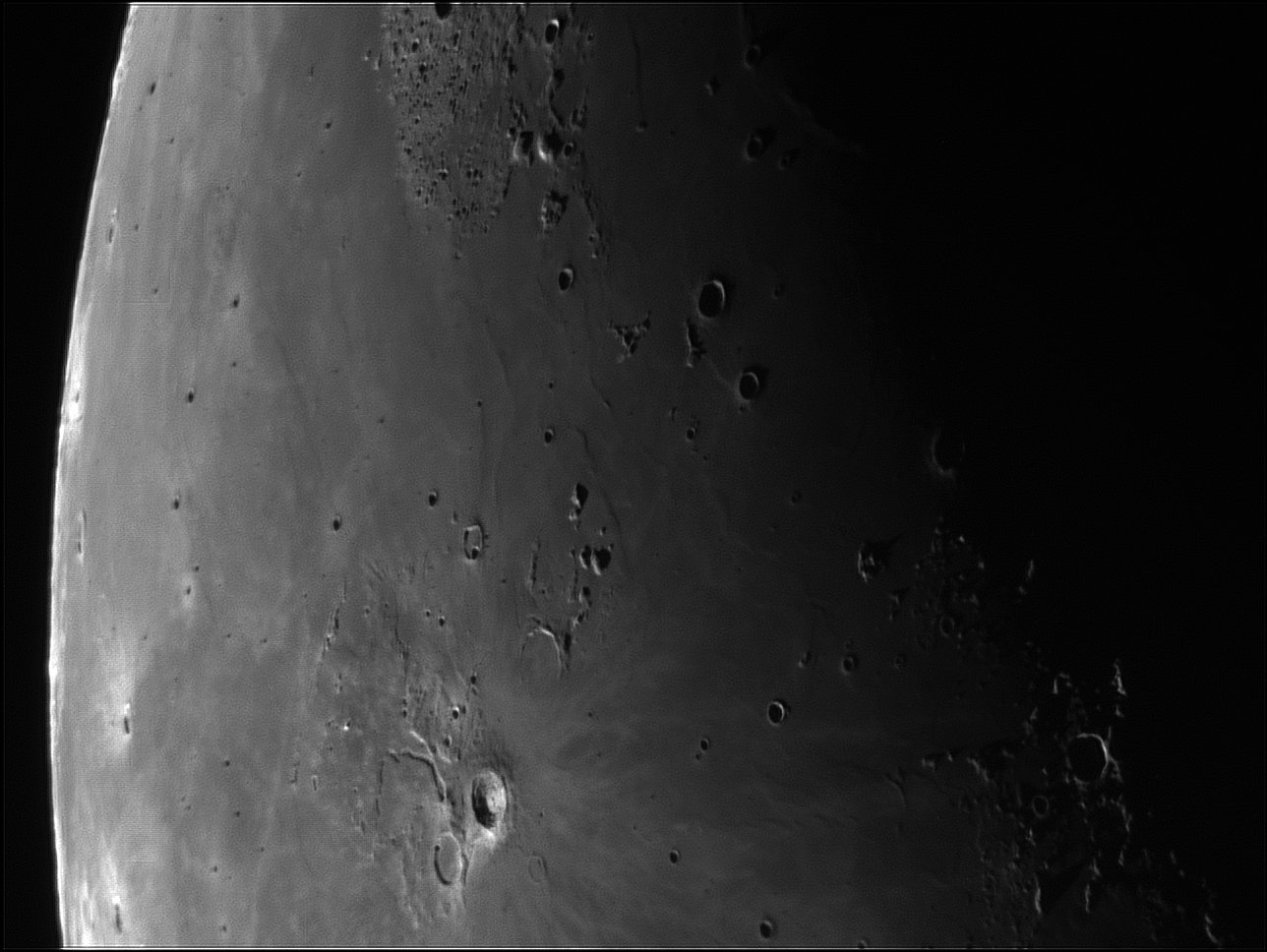

Un essai rapidos sur une image du 18-11-2018 (il y a une éternité en fait !!!):
1854181504_Moon_194852_181118_ZWOASI224MC_IR_742nm_AS_P30_lapl5_ap436Astrosurface.thumb.png.1e3b3e98fb0e52e36f4e90766076f429.png
Passage en mono puis un peu d'ondelettes. Pour la luminosité je ne suis pas satisfait par contre niveau détails ça tient la route je trouve.
A essayer avec d'autres images fraîches ;)

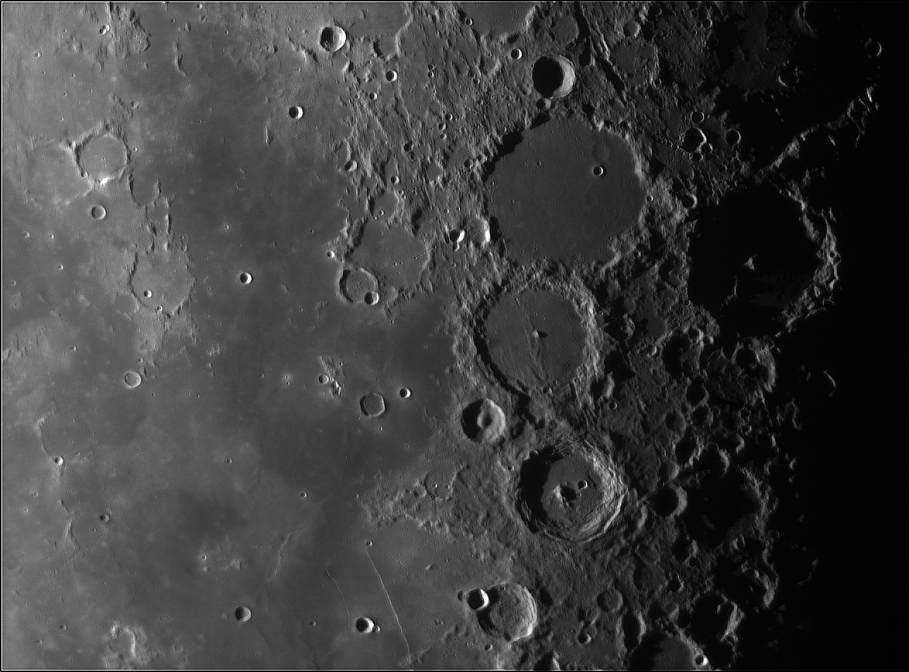

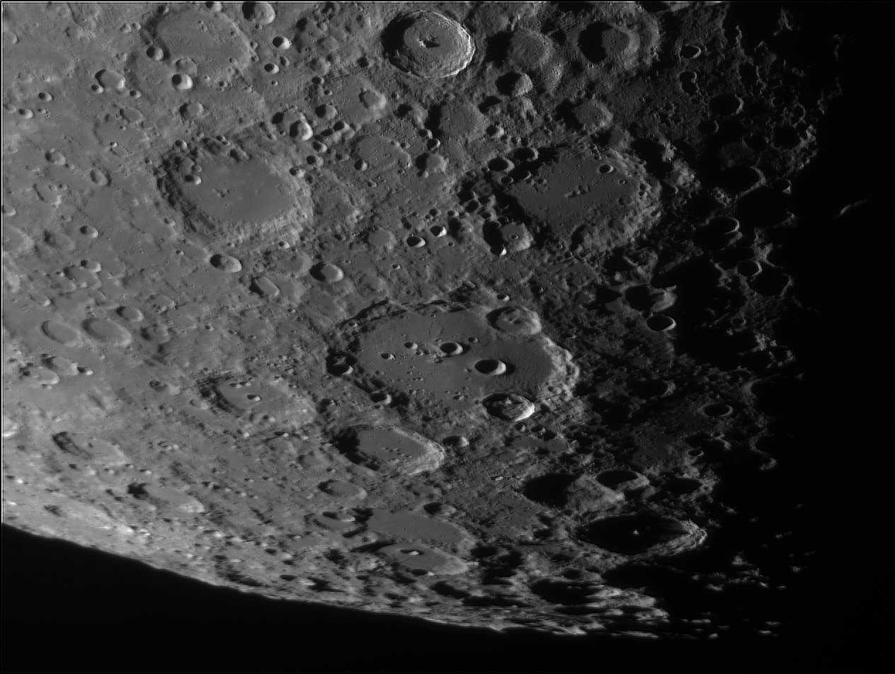

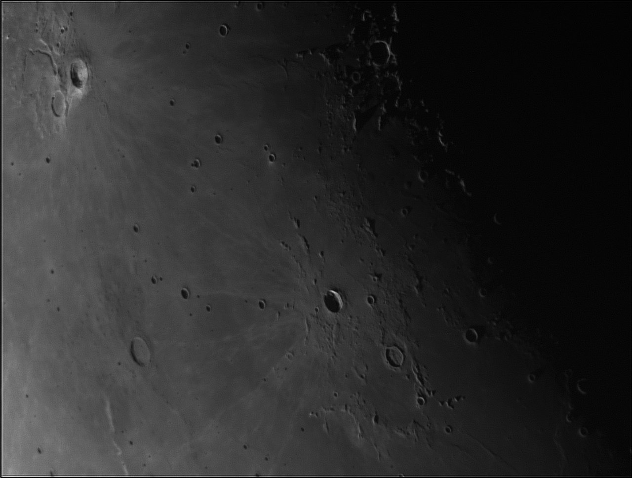

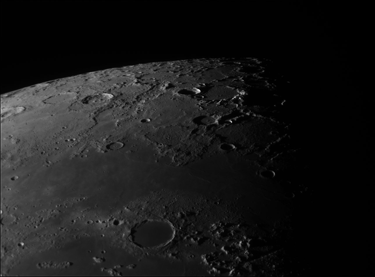

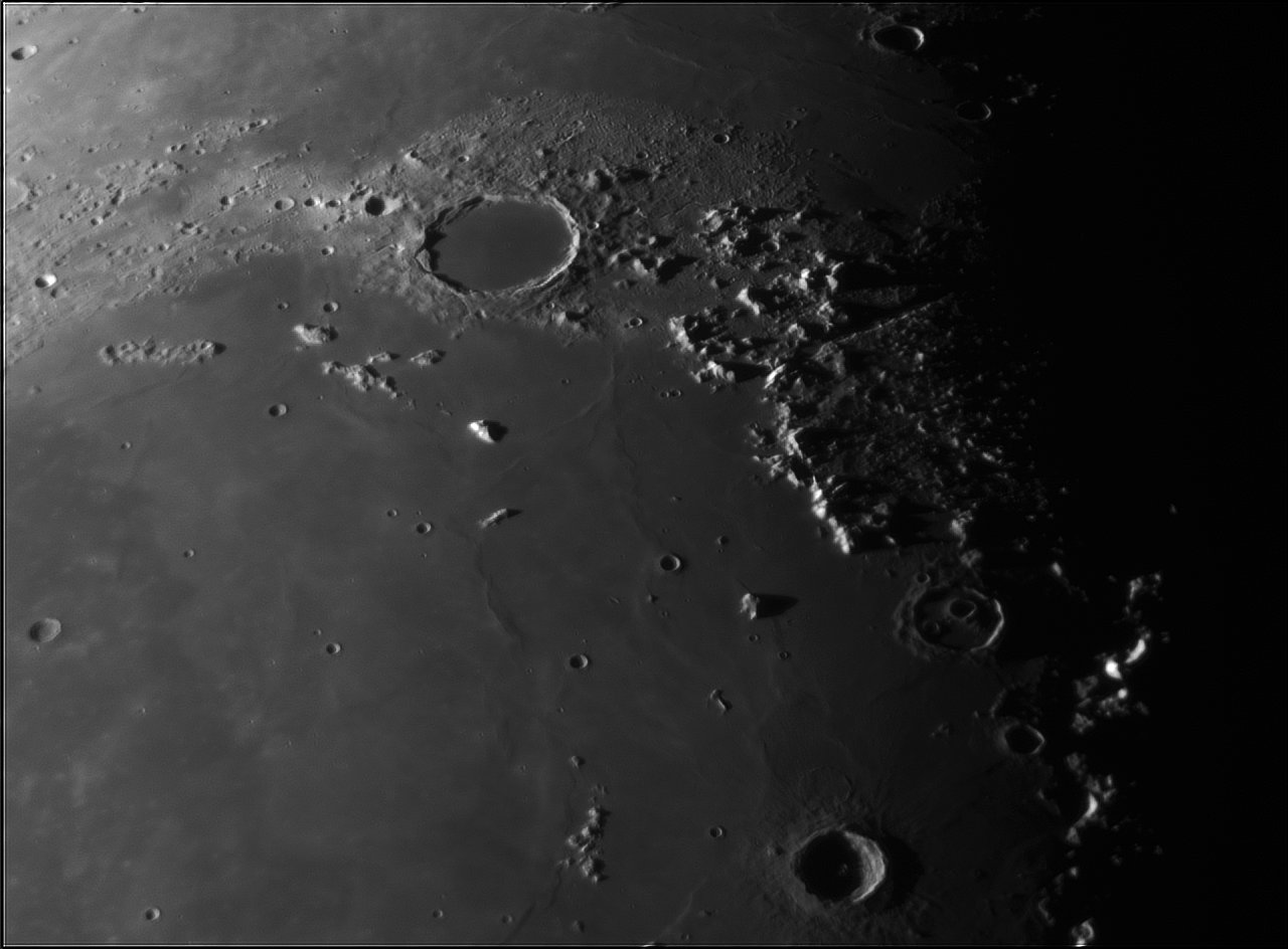

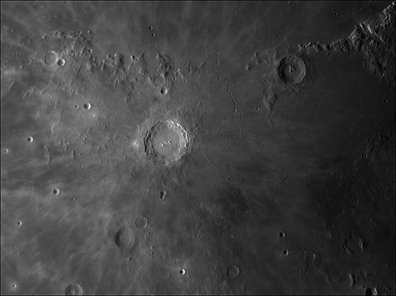

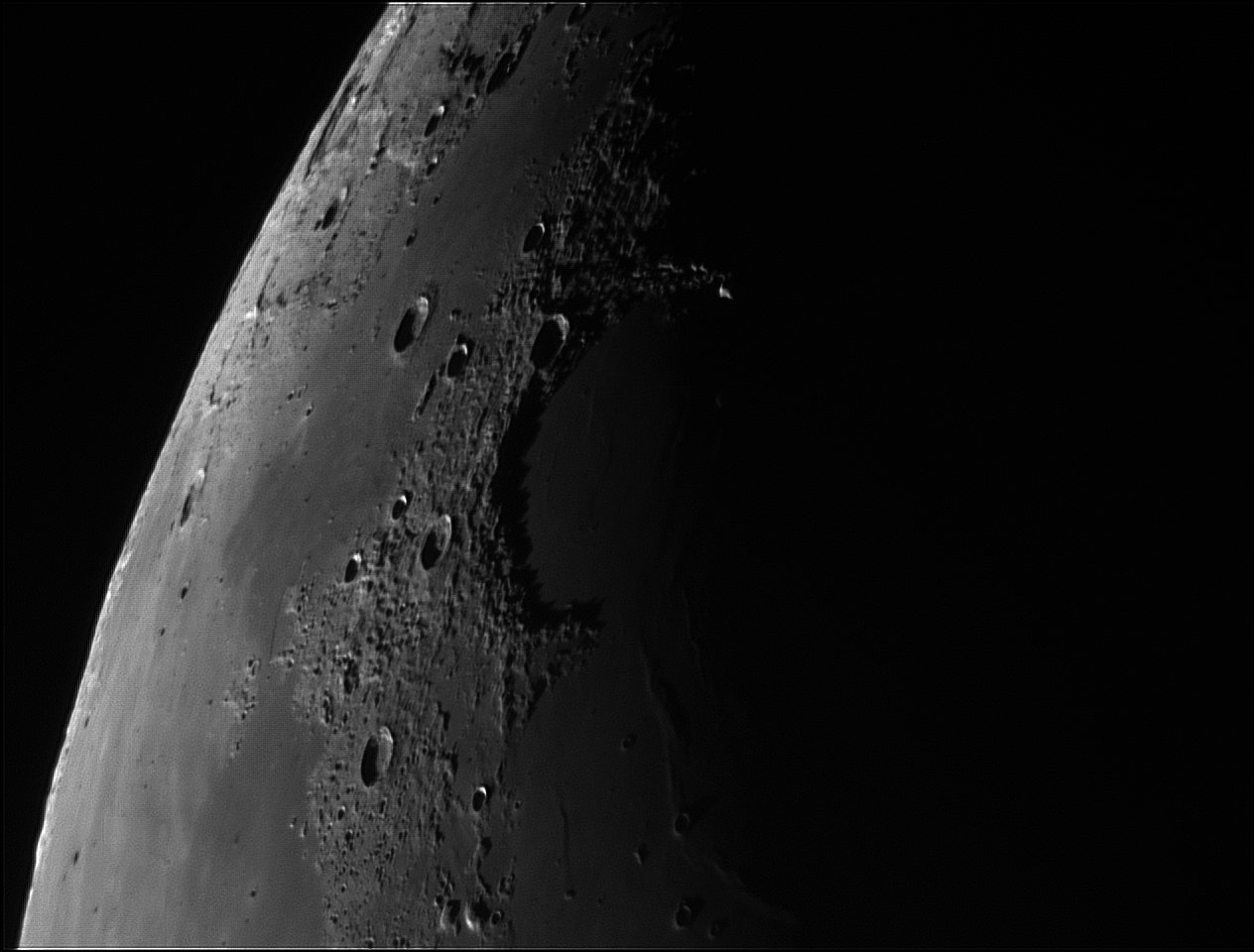

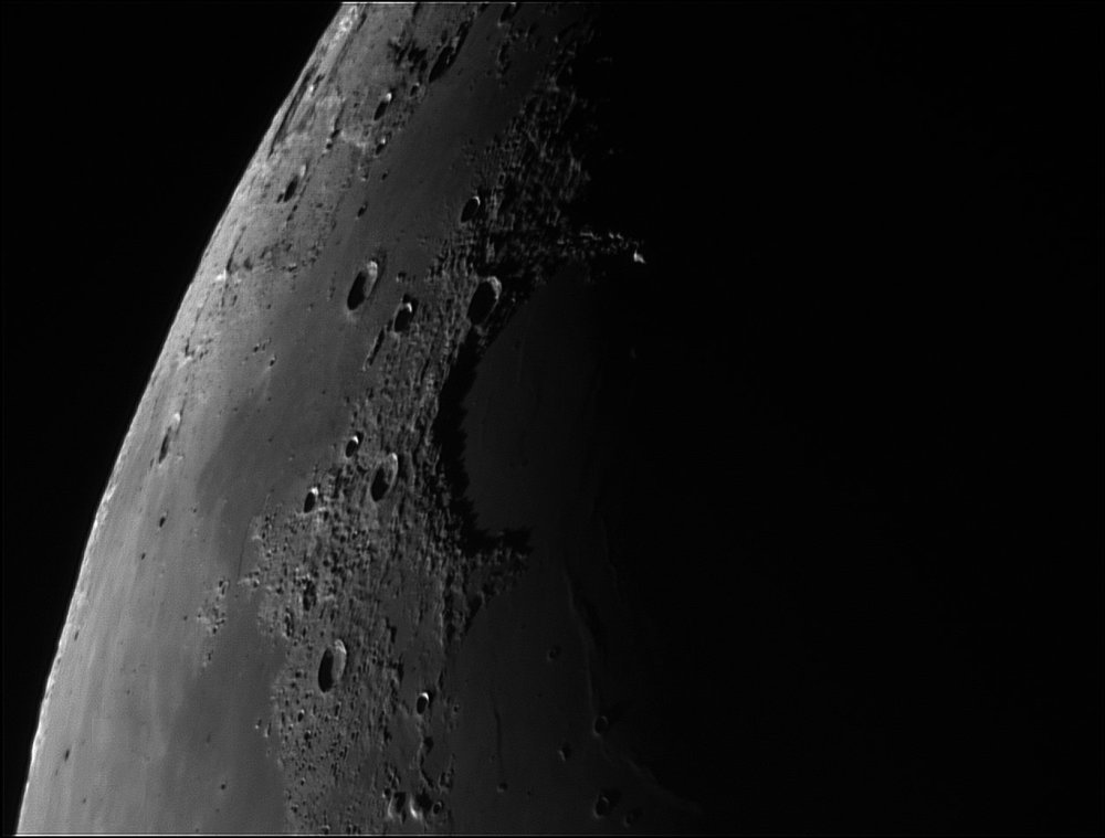

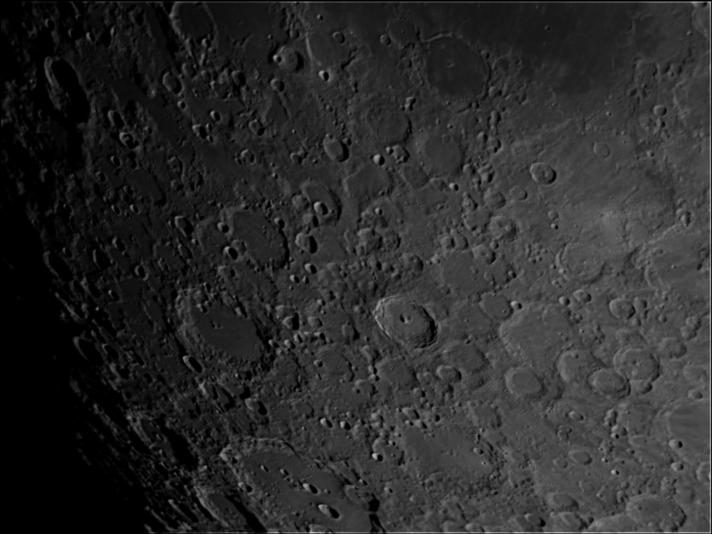

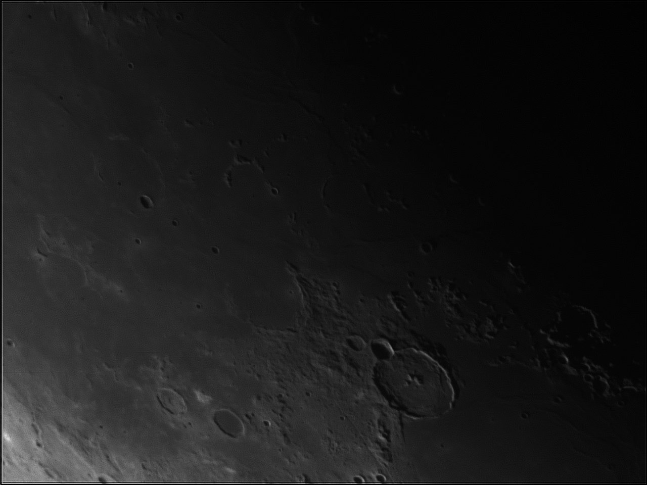

Puisqu'il fait gris encore en ce moment (et ça va durer encore quelques jours, j'en profite pour tester le logiciel Astrosurface 0.90
Il fait le job super facilement.
Voici quelques images :
1145619912_Moon_042928_031118_ZWOASI224MC_R_AS_P30_lapl4_ap196.thumb.jpg.510aac8489d0b4b426e3f0d0fa6450a1.jpg
1032919730_Moon_043012_031118_ZWOASI224MC_R_AS_P30_lapl4_ap338.thumb.jpg.3f19082278a4c9ccf7bd635c3a0a5e05.jpg
1581405182_Moon_043136_031118_ZWOASI224MC_R_AS_P30_lapl4_ap353.thumb.jpg.7cc09365974f7f8e8dde363dd1278c03.jpg
1013303510_Moon_043301_031118_ZWOASI224MC_R_AS_P30_lapl4_ap360.thumb.jpg.c6a51ef15290ed56c09d67ae0b90d6ed.jpg
1570105713_Moon_064648_311018_ZWOASI224MC_R_AS_P30_lapl4_ap282.thumb.jpg.fc479144370f925f4a31bfb232cbbbf3.jpg
1370969421_Moon_064711_311018_ZWOASI224MC_R_AS_P30_lapl4_ap363.thumb.jpg.877ffdd455ad45b6d7f73525303326dc.jpg
726658045_Moon_064832_311018_ZWOASI224MC_R_AS_P30_lapl4_ap607.thumb.jpg.3e386d9dd49ae4f90acf30d5ca61e8a8.jpg
227749565_Moon_064915_311018_ZWOASI224MC_R_AS_P30_lapl4_ap453weiner.thumb.jpg.32b1c7cf39d5c53a4b6f4f7769dd9f93.jpg
1605685990_Moon_065010_311018_ZWOASI224MC_R_AS_P30_lapl4_ap412.thumb.jpg.669fe2e4f628f5a951616ca3ffdfa325.jpg
je vous recommande donc d'aller jeter un coup d'oeil à ce logiciel très prometteur.
Essais sur la Lune validés.
A plus. Bon ciel (pour ceux qui ont la chance d'apercevoir les étoiles)
