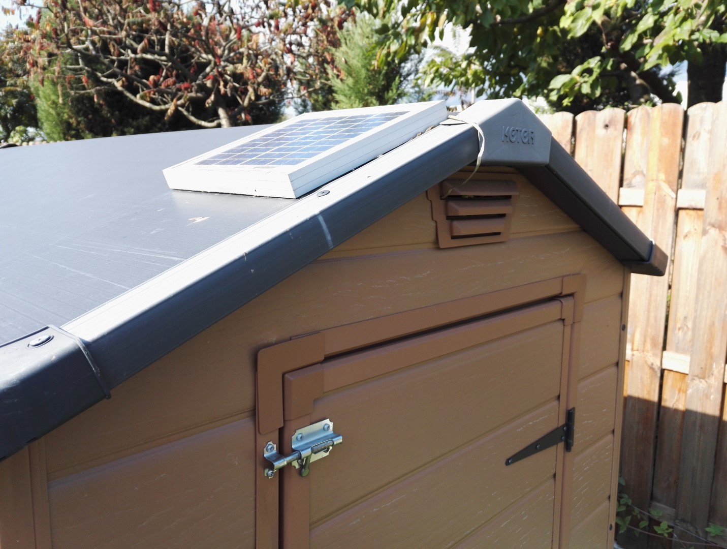

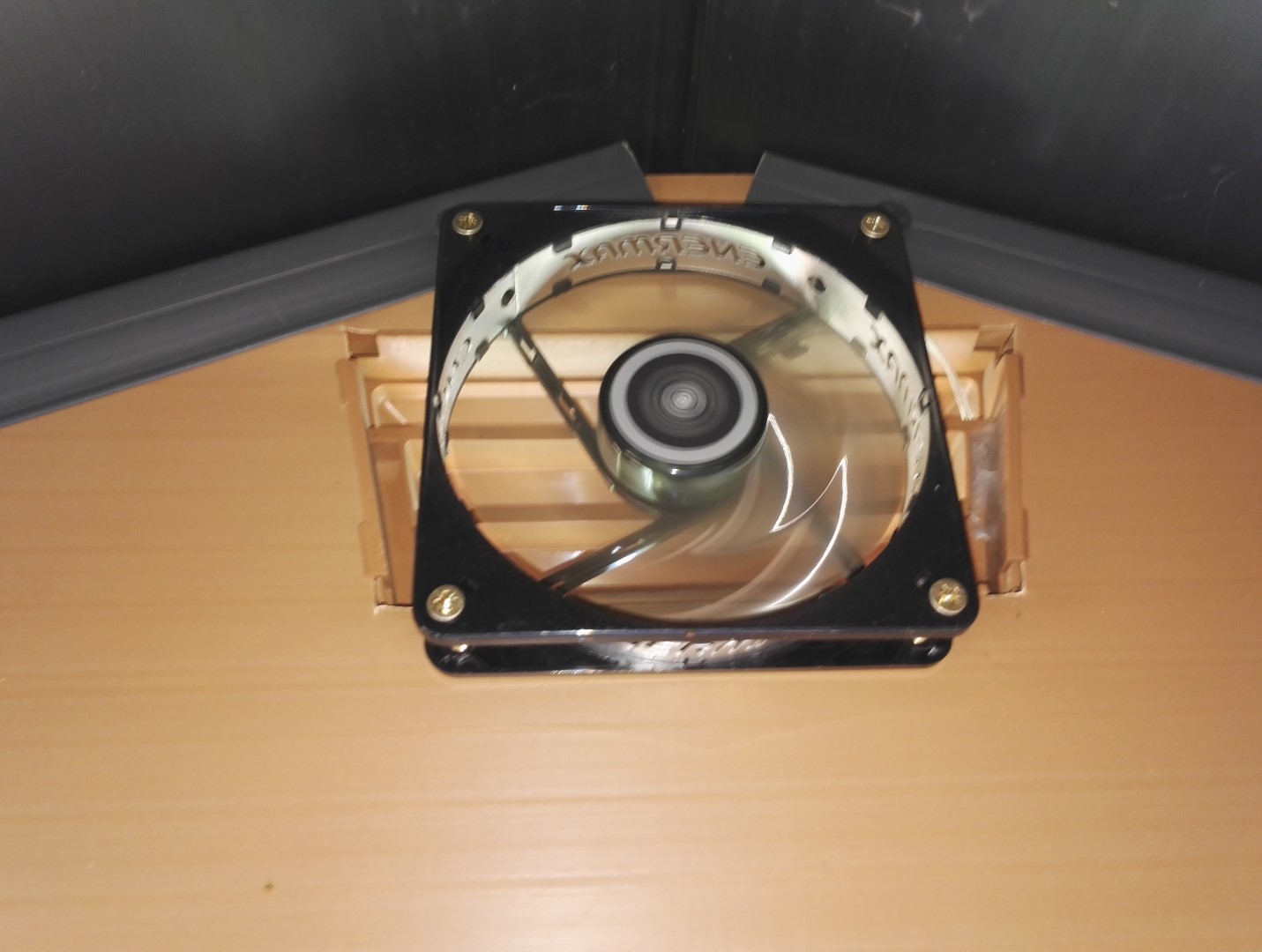

Bonjour Louis,
Si ça peut aider, après 2 ans d'utilisation de mon abris je n'ai jamais eu de problème d'humidité avec le système panneau solaire de 5W/12V (https://www.amazon.fr/gp/product/B00AHXUKEG/ref=oh_aui_detailpage_o04_s00?ie=UTF8&psc=1) fixé avec de la colle néoprène + ventilateur de PC 1.8W/12V (Enermax TB Silence UCTB12 Ventilateur). Je pense qu'il faut prendre un panneau solaire au moins 2 fois plus puissant que le ventilateur pour etre sur que le ventilateur fonctionne meme les jours ou il y a des nuages.
Bon courage pour la finalisation,
Baudouin
