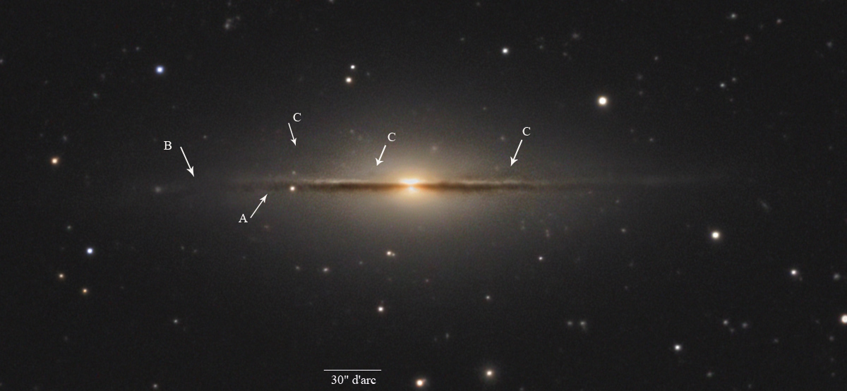

Elle révéle bien sa structure en imagerie, sa barre de poussière est quasi rectiligne et ne recouvre pas totalement un coeur très lumineux.
Le bulbe puis le halo vont très loin, ce sont des étoiles âgées qui apportent cette douce clartée cosmique.. des milliards d'étoiles..
Sa taille apparente est de 5' d'arc environ, en réalité est occupe un espace de 60 000 x 20 000 AL, une taille comparable à M104 en définitive.
La pose importante de 3h30 permet la détection de nombreux objets dans le fond de ciel, on ne sait plus s'il s'agit d'étoiles ou de galaxies.. N7814 est cerné par des amas globulaires, mais je n'arrive pas à les localiser, si quelqu'un possède des infos je suis preneur.
Setup habituel en région Lilloise : C11EHD à 2.8 metres de focale et la ST10XME.
40 x 300 secondes en bin1 à 0.5"/pix.
SQM 19.35
Seeing longue pose 1.9 à 2.1" d'arc
La résolution peut être appréciée par la séparation des couples d'étoiles serrées.
La barre de poussières laisse apparaitre des stries obliques (A) et n'est pas rectiligne et forme un angle significatif en "B".
Les poussières sont également détectées sur le bulbe © :

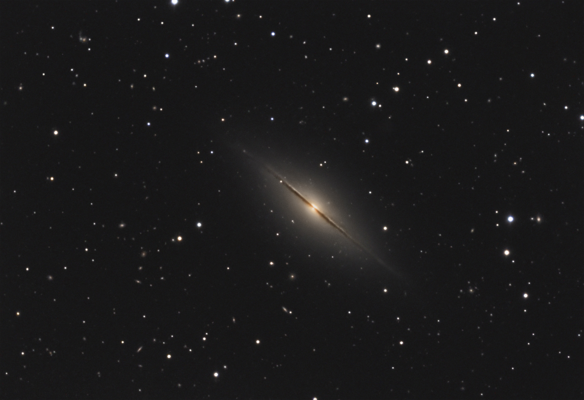

La grande image en 2000pix et une capture du tracking avec la G11, comme d'hab :
http://www.astrosurf.com/chd/pagefo/n7814.htm

Merci pour les commentaires, j'ai souvent rendu visite à cette galaxie, ici le C11HD permet de monter un peu plus en résolution et détection.
Je suppose que la couleur de la galaxie apparait normalement, elle provient de ma précédente version C9, ici sur l'un de mes portables cette teinte est affreuse, avec une limite très tranchée. Je pense que c'est le PC qui accentue fortement le gamma.
Surtout dites moi si la couleur passe bien chez vous..

Ngc 7814 fut imagée le 26/09/2016 départ des acquisitions à 22h50.

Salut Christian, les couleurs passent bien chez moi, tu sembles souffrir du même problème que moi.... le bleu est souvent très "léger" dans tes images, mais je pense qu'il s'agit d'une "réalité" physique...
http://www.astrobin.com/full/209373/0/
en tous cas les 0.5" sont une évidence par rapport à la mienne... ;-)

C'est intéressant le décrochage que tu montres en B.

Deux petites galaxies en interaction en haut à gauche ?
Oui, probablement... il faudrait encore réduire l'échantillonnage pour détailler ce couple.
c'est sans doute la conséquence de la présence d'un autre objet.

A-t-on une explication pour cet angle que tu signales au sujet de la barre de poussières ?
La littérature ou certains commentaires associés aux images du web suggèrent une interaction avec un autre objet; vraisemblablement plus petit, sans trop d'explications.
Pour ta question concernant les amas globulaires, j'ai trouvé ces liens, un rien austères
Ah oui, j'avais survolé ces 2 articles, ils ne révélent pas leur localisation sur la galaxie. Je pense que les AG sont surtout situés dans le bulbe, dans sa partie la plus lumineuse,et ne sont pas répertoriés par le NED. Contrairement aux AG de M104, ils doivent être hors de portée d'un équipement amateur standard. Le challenge c'est la dynamique et la résolution spatiale pour les sortir de la lumière du bulbe. Pas évident...
