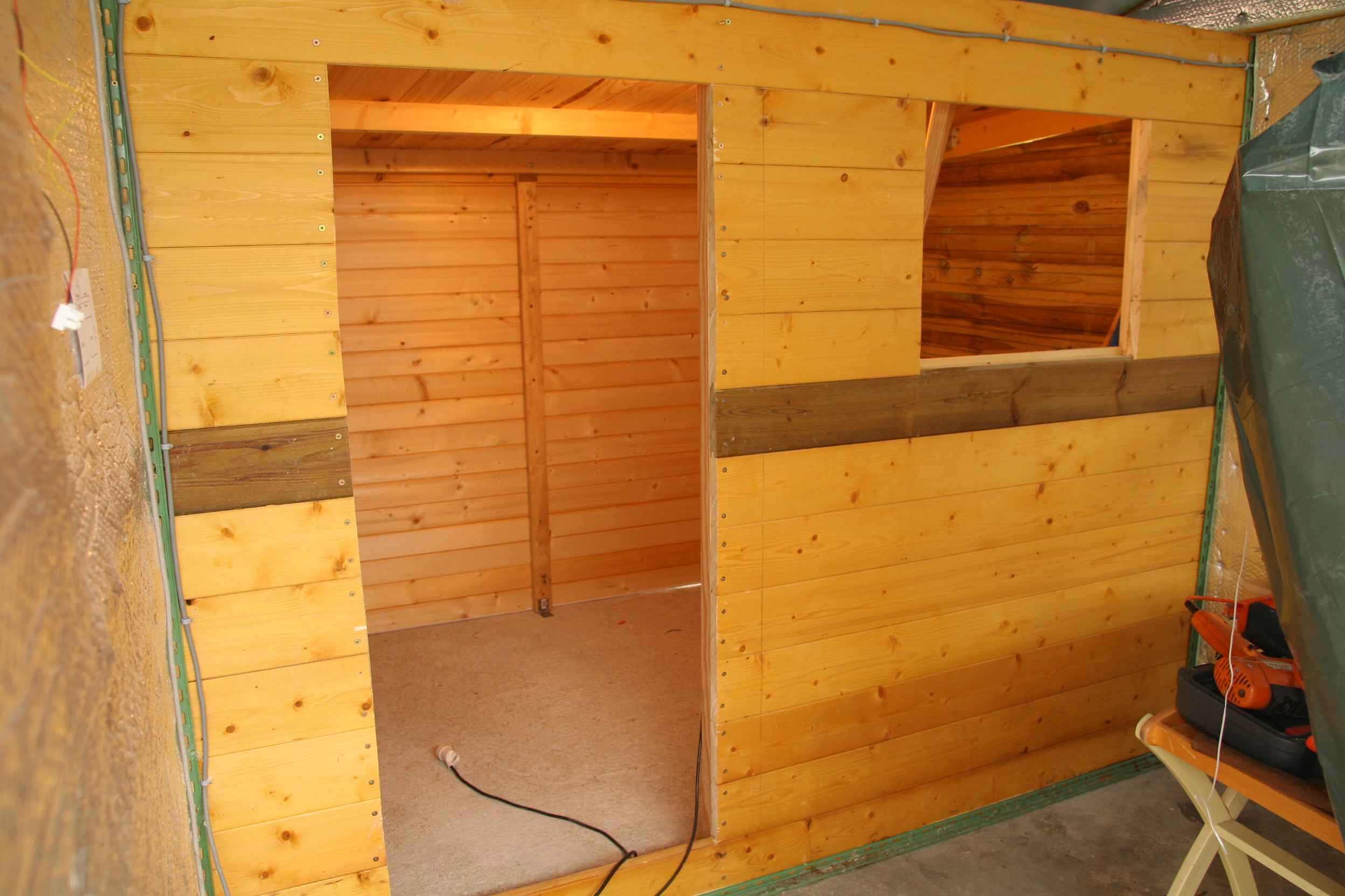

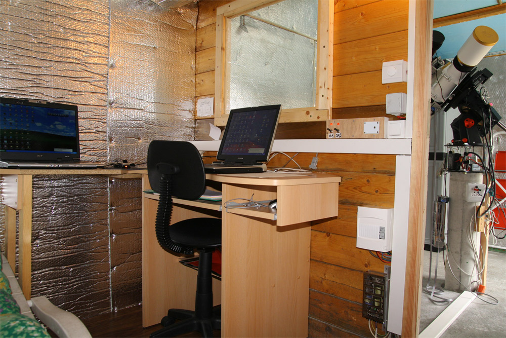

Dans mon obs à toit roulant, j'ai rajouté une salle de contrôle.
j'ai pratiqué deux ouvertures dans la paroi de l'obs.
pour la porte et une visu sur le matériel.
Et le résultat, le confort quoi :)
