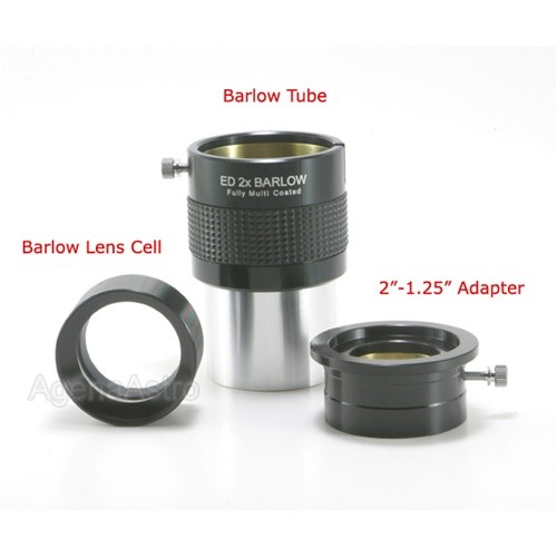

Heureusement, il y a une assez bonne barlow 2" 2x ED qui ne coûte pas trop cher chez GSO ("Revelation" en Angleterre), et en plus si on visse l'élément sur un oculaire 2" ou sur un adaptateur elle devient une barlow 1,5x (donc un peut même faire 24-16-12 avec le 24"). Mais c'est une barlow 2x.

Voir ceci:
Comme tu vois, l'élément vissé directement dans un adaptateur 2"-1,25" (faut juste avoir un adaptateur assez long pour que l'oculaire 1,25" ne tape pas sur la lentille de la barlow) ou sur un oculaire 2" est plus proche de l'oculaire que si on utilise le long tube...

Si tu veux un peu chipoter à dévisser l'élément de la barlow pour le visser sur un oculaire ou l'adaptateur 2"-1.25", tu peux en effet plus espacer les oculaires et ne pas avoir de trous; avec un 24mm et un 8,8mm: 24 - 24/1.5=16 - 24/2=12 - 8.8 - 8.8 / 1.5 = 5,6 - 8.8 / 2 = 4.4.
24-16-12-8,8-5,6-4,4 c'est pas mal, pour juste deux oculaires. Mais évidemment visser et dévisser tout le temps l'élément est énervant pour certains.
Tu peux aussi rester sur ton plan original est plus tard insérer un anneau 35mm M48 entre le porte-oculaire de la barlow et l'élément de la barlow, et en faire un 2,5x, d'ailleurs (qui donnerait 5,6mm effectifs avec le 14mm et 9,6mm effectifs avec le 24mm).

La barlow vient avec un adaptateur 2"-1,25", mais tu en as déjà un sur ton télescope, non? Bien que sur les télescopes Synta on a parfois en effet un adaptateur PO->1,25" et un autre PO->2".
Le seul hic de celui qui est livré avec la barlow, c'est que l'adaptateur est assez court et donc pas toujours utilisable si on veut "barlowter" en mode 1,5x des oculaires 1,25" en vissant l'élément directement sur l'adaptateur, si les oculaires rentrent trop dans l'adaptateur (sauf en rajoutant un anneau M48 sur l'adaptateur).
