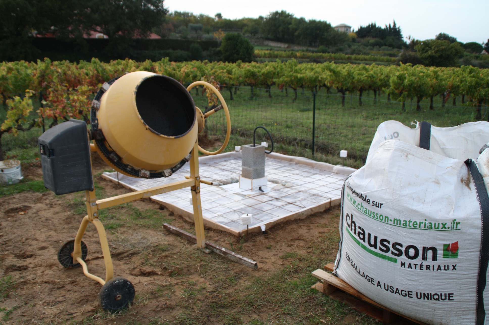

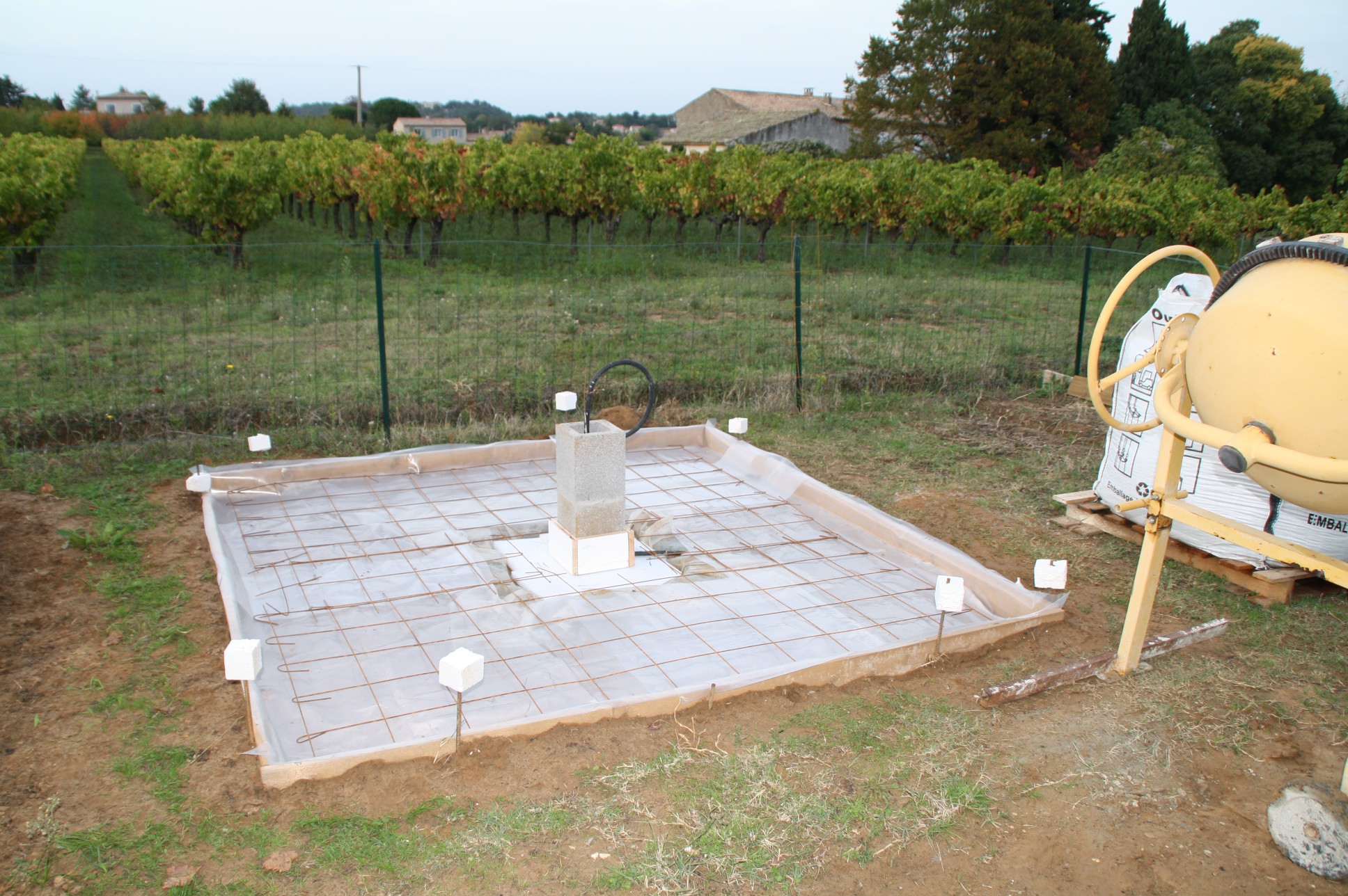

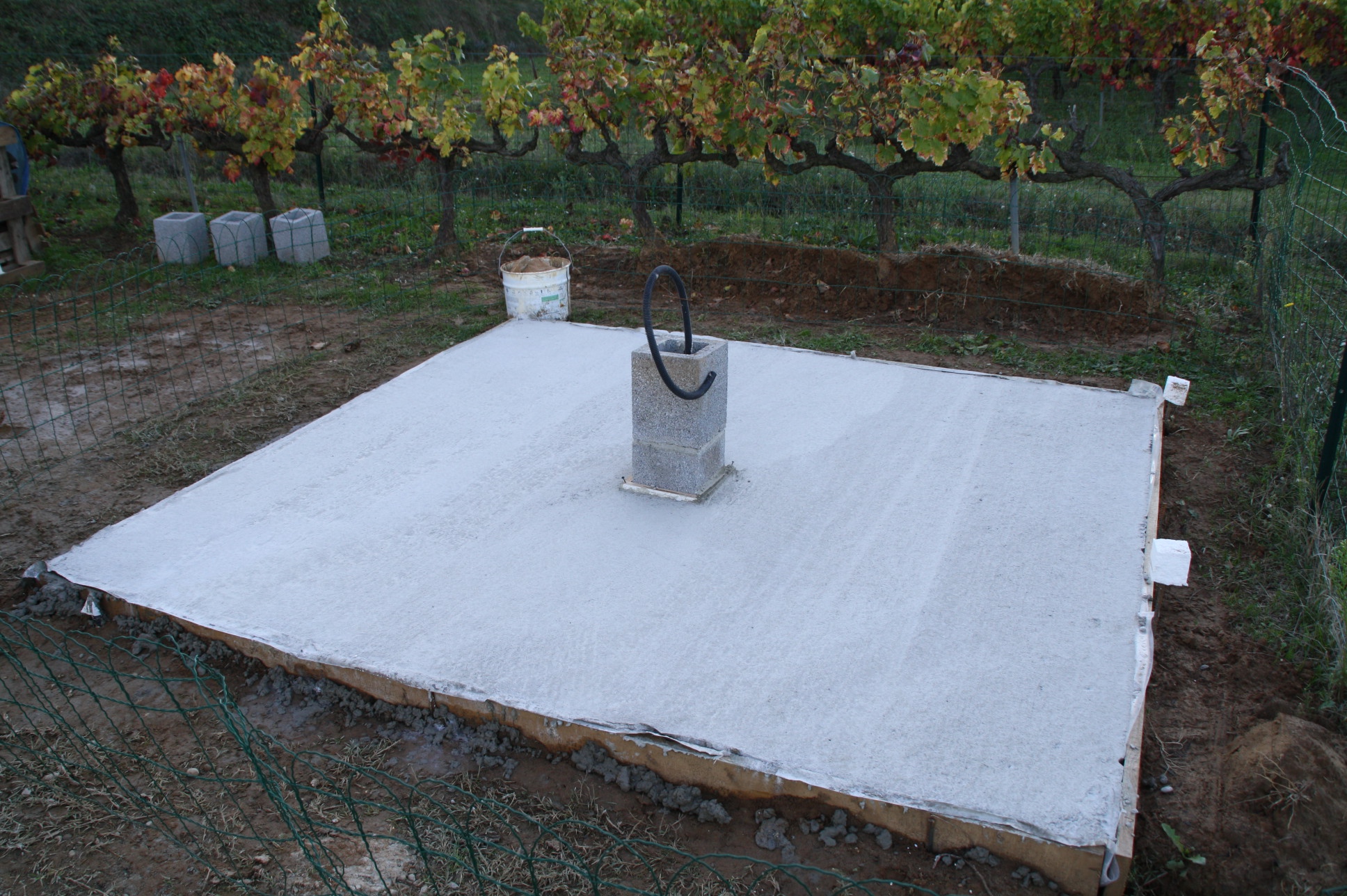

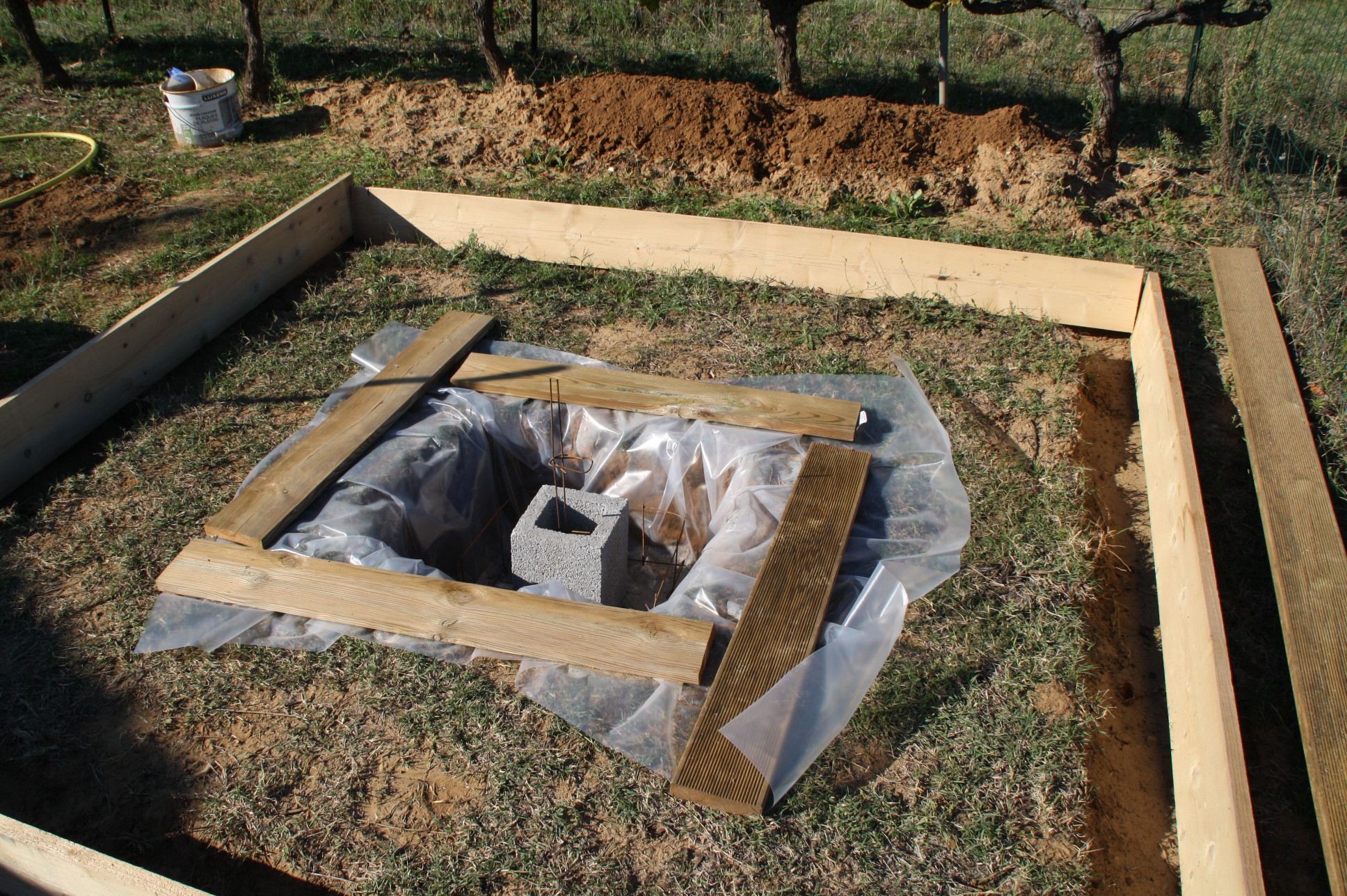

L'abri astro avance doucement,
Les fondations.
Le pied de la colonne.
Mercredi, on coule la dalle, si la météo reste clémente.
