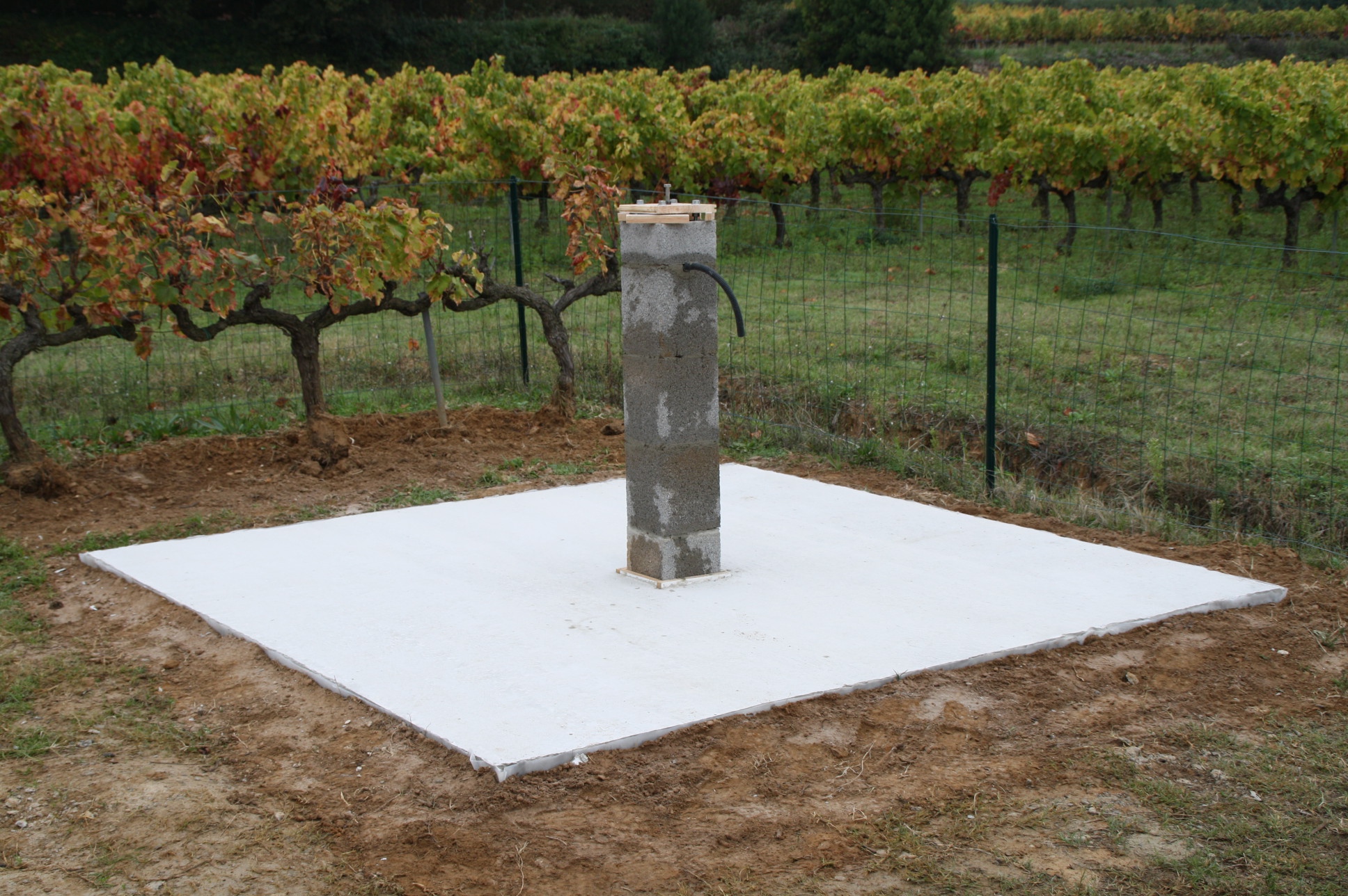

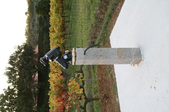

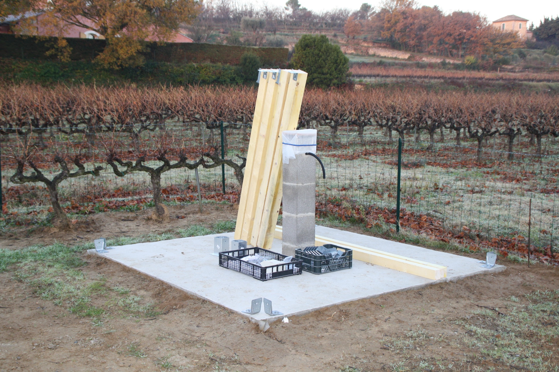

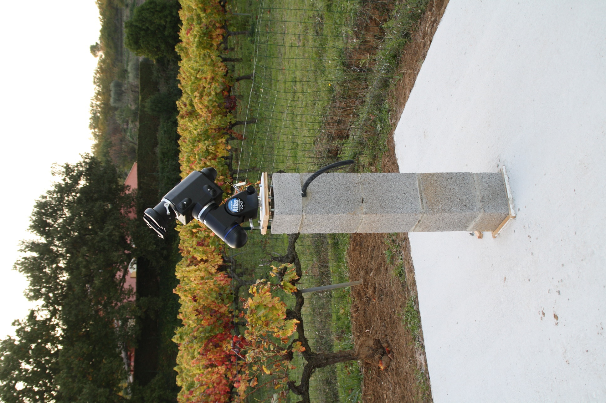

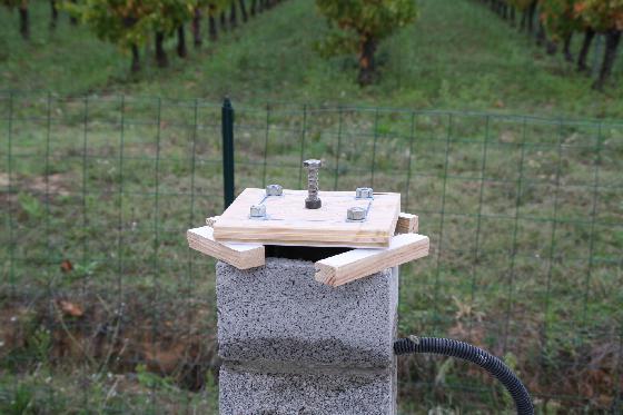

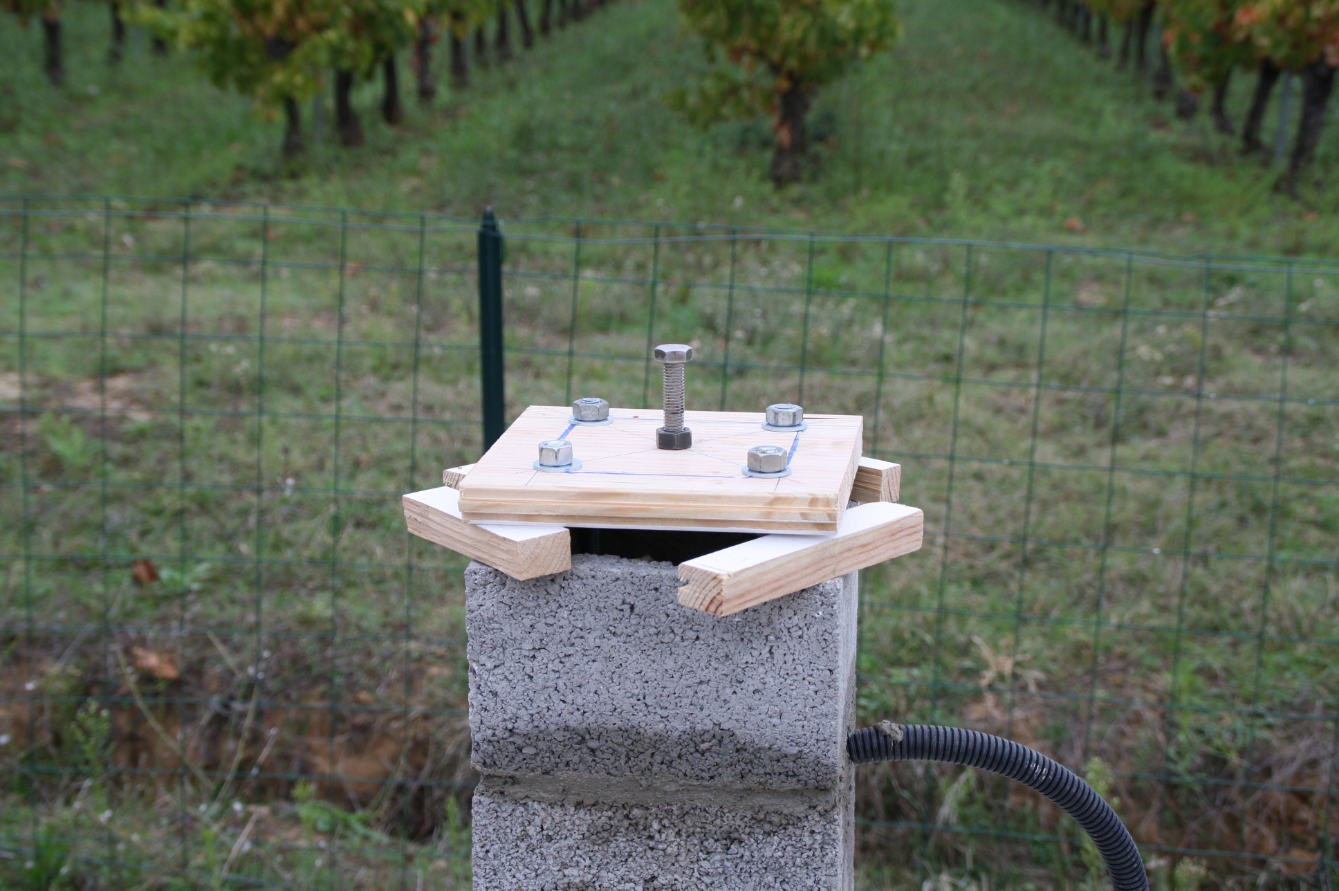

Ce matin, j'ai fini la colonne, remplie de béton
Et mis en place les tiges filetées pour le support de monture.
On laisse sécher, et on attaque la structure de l'abri.

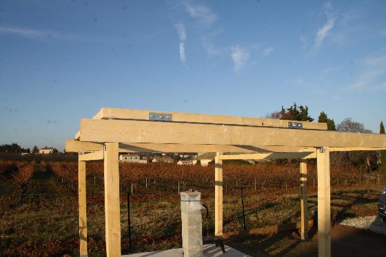

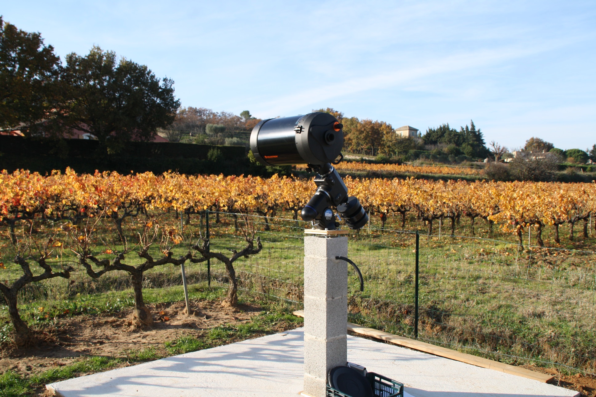

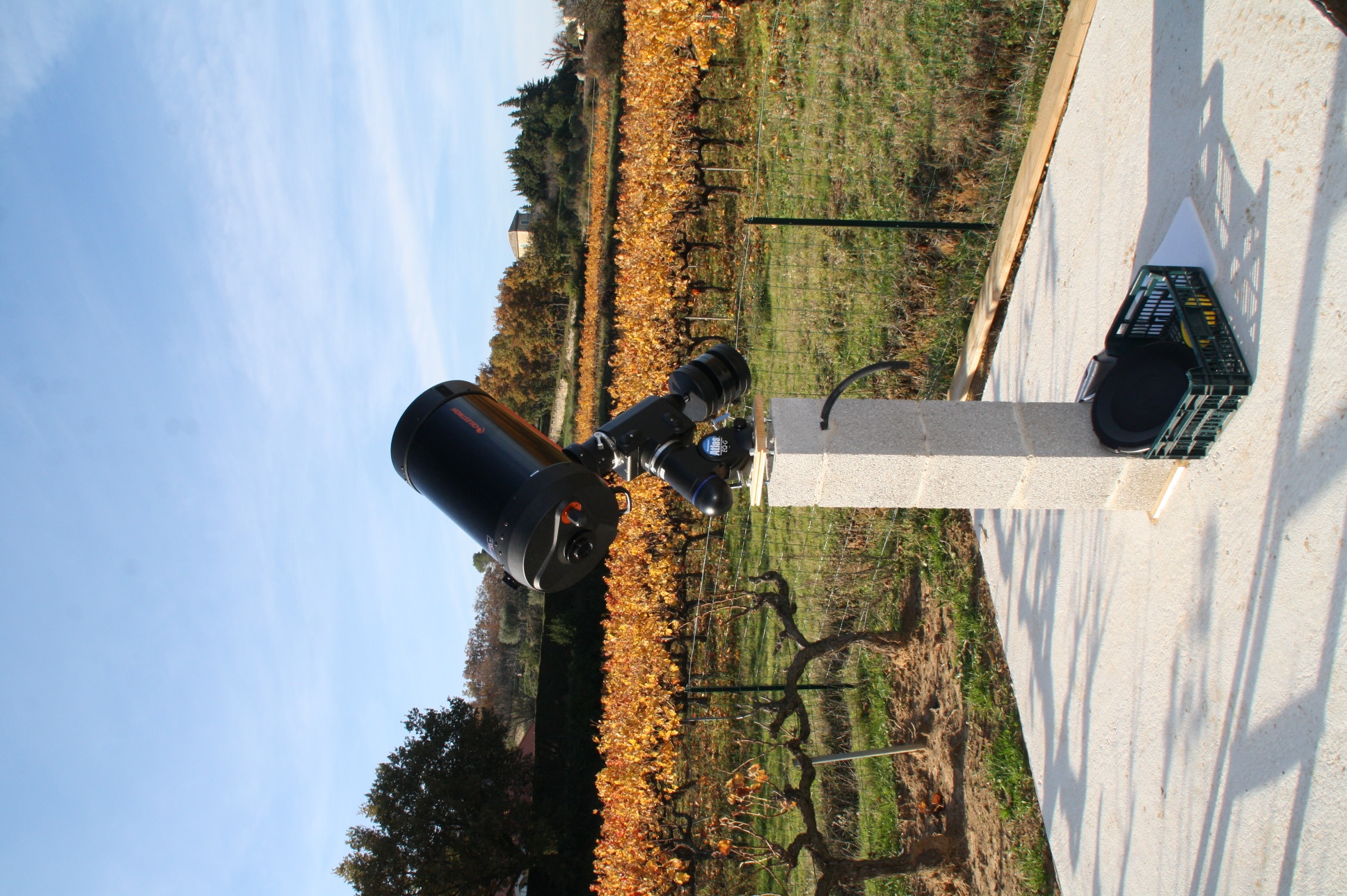

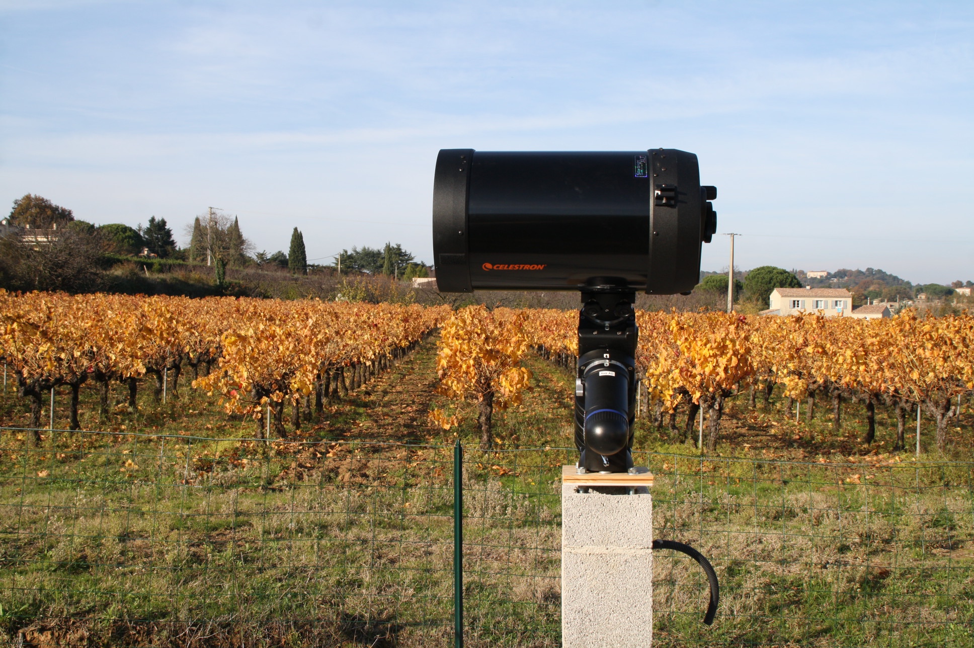

En attendant la livraison du bois, j'ai monté le C11, mis en position park pour valider la hauteur des murs et donc hauteur du toit, celui-ci devant passer au dessus du tube.
www.webastro.net/upload/minimages/3037-1480255313.jpg[/img
www.webastro.net/upload/minimages/3037-1480255735.jpg[/img]
La poutre supportant les rails du toit sera donc à 1.8m, ce qui limite un peu la vison des objets sur l'horizon :b:
www.webastro.net/upload/minimages/3037-1480255803.jpg[/img]
Mais bon sur la nuit et l'année, le ciel tourne :p

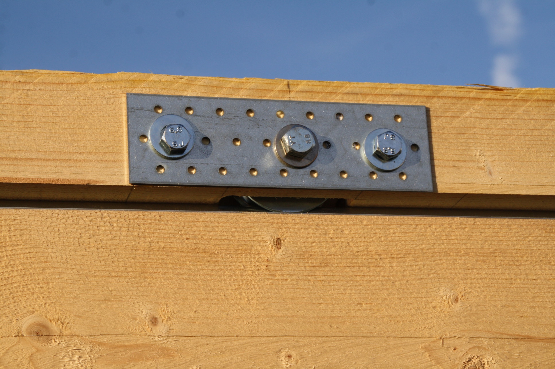

Au moment de choisir les galets de roulements, j'hésite entre les profils ronds ou les profils en V.
Les profils ronds existent en plusieurs diamètre 16 18 ou 20 mm.
Le toit roulant fait 2.5*2.5m
Quels ont été vos choix ?

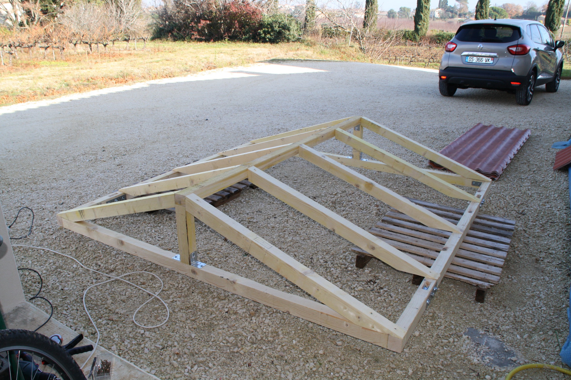

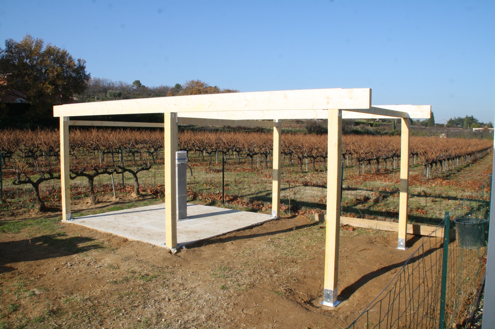

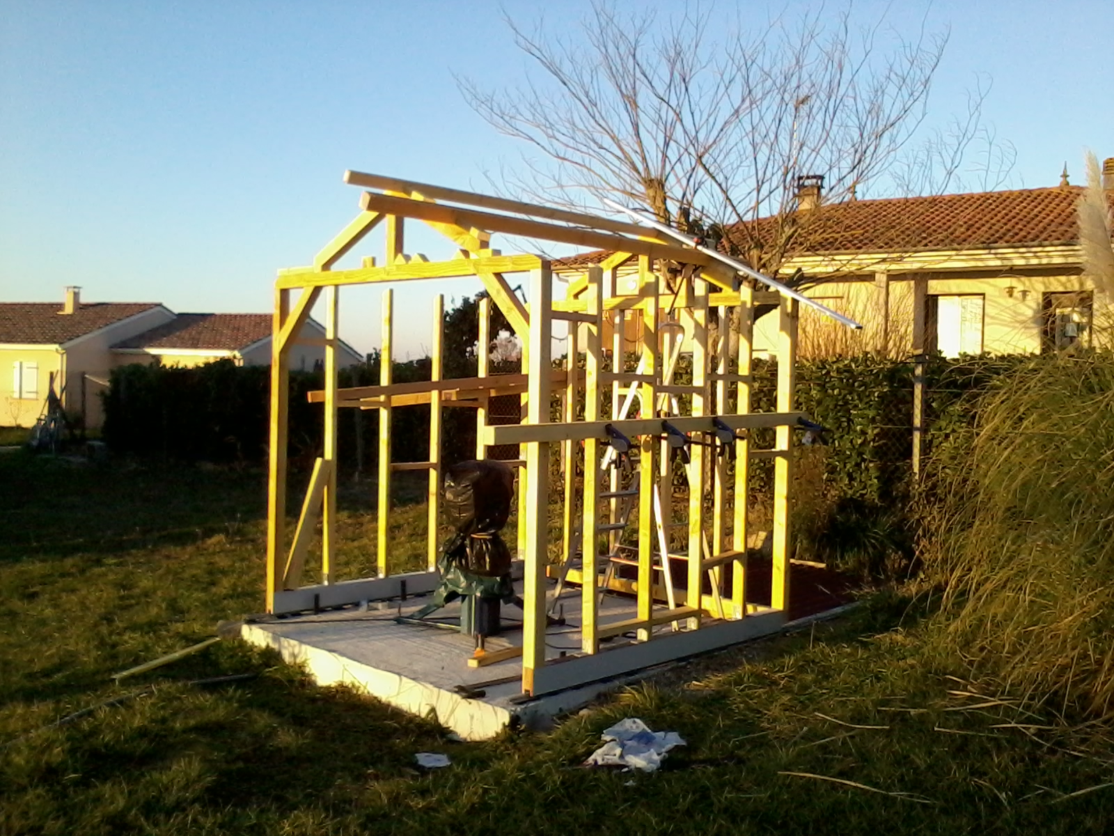

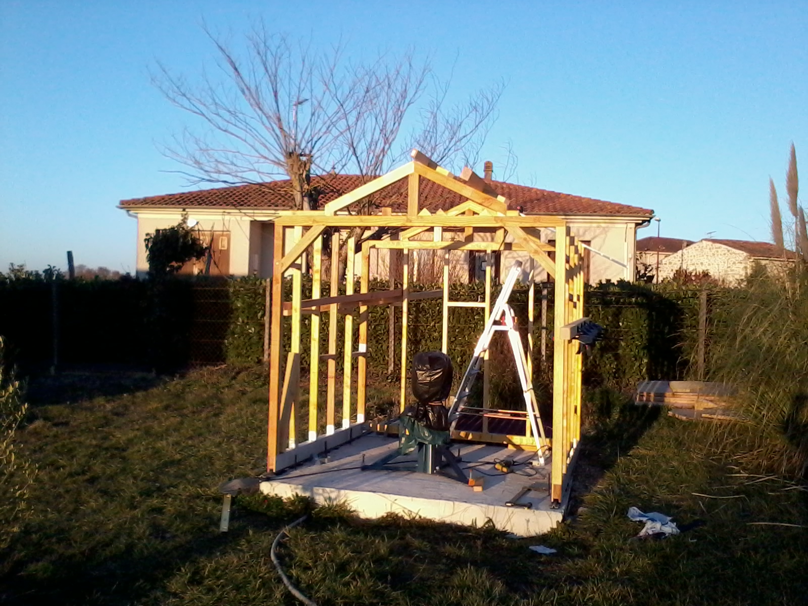

Aprés avoir préparé les éléments de la structure:
On commence le montage et aprés une matinée de bricolage, l'abri prends forme

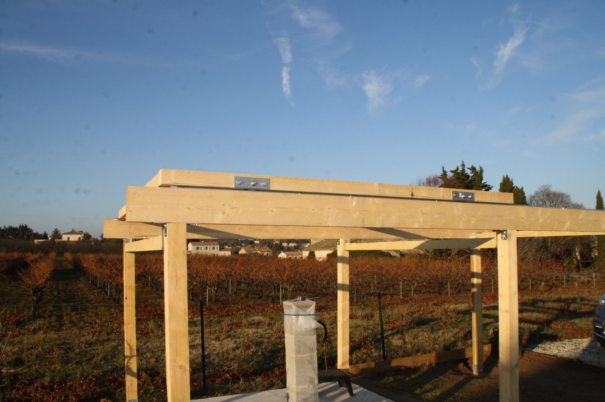

Bonsoir françoisP,
Oui cela a de l'allure ;) .
Quelle section as tu choisi pour tes poutres ?
Bonne continuation .
Sylvain
Les piliers verticaux sont en 91*91, les poutres horizontales en 63*75 et les deux poutres qui supporterons le toit roulant en 175*63

Je vois un autre petit souci, ton pied colonne n'est pas désolidarisé de la dalle béton, il ne faudra pas que tu tournes autour durant les poses ;) .
Mais je pense que tu sera installé dans ton abri en retrait pour les acquis donc plus de vibration ou bien tu as déjà prévu de travailler en remote depuis ton domicile au chaud ?
Pour moi ce n'est pas un souci, comme je l'ai écris ailleurs, je n'ai pas l'intention d'exécuter la danse de la pluie autour de la colonne durant les pauses;) (tu vois pas que ça marche, ça serai ballot!;)).
Je serai effectivement soit dans l'abri, soit au chaud dans la maison, soit sur la pelouse l'herbe avec le Dobson;).
D'autre part, avant de couler la dalle , quand j'ai préparé le sol, j'avais tout de même fait un trou afin de couler un socle désolidarisé, mais vu la nature du terrain argilo-calcaire (argilo surtout!:(), j'ai eu des doutes; je m'en suis ouvert à un ami astronome qui est dans le BTP, il m'a confirmé que le risque de voir ce socle s'enfoncer et bouger par rapport à la dalle, voire de s'incliner (c'est d'ailleurs le problème que j'ai eu avec l'escalier de 3 marches qui descend de la terrasse!) était important, ici les fondations des maisons sont d'ailleurs faites en fonction de ces problèmes d'argiles. J'ai donc bien rebouché le trou avec du gravier:(, en fait, c'est un peu comme si la dalle flottait sur l'argile;)...
En conclusion les socles désolidarisés, c'est très bien... Quand le sol s'y prête...
