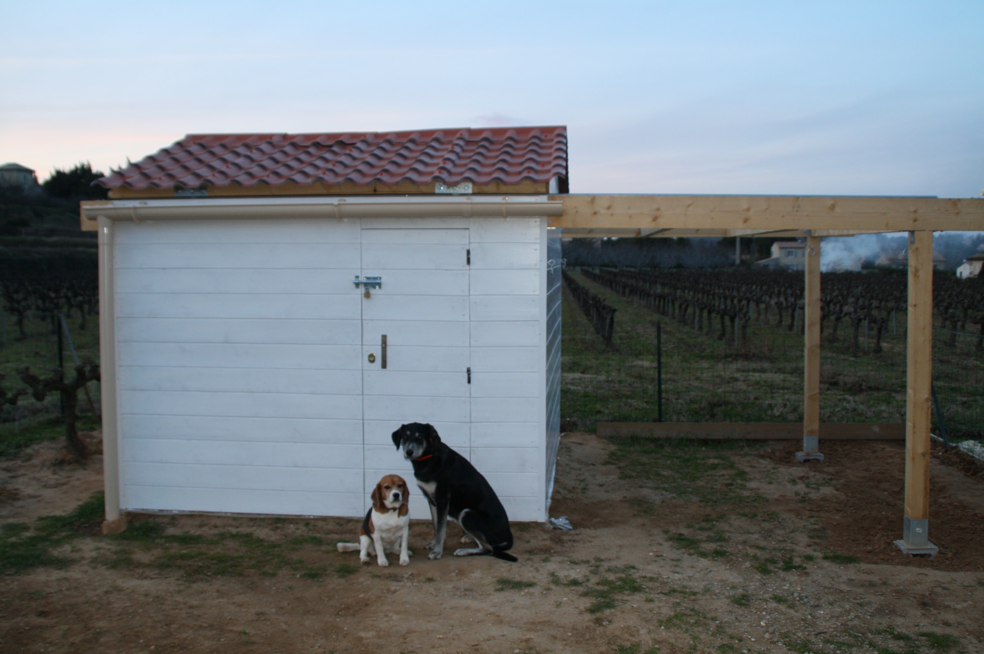

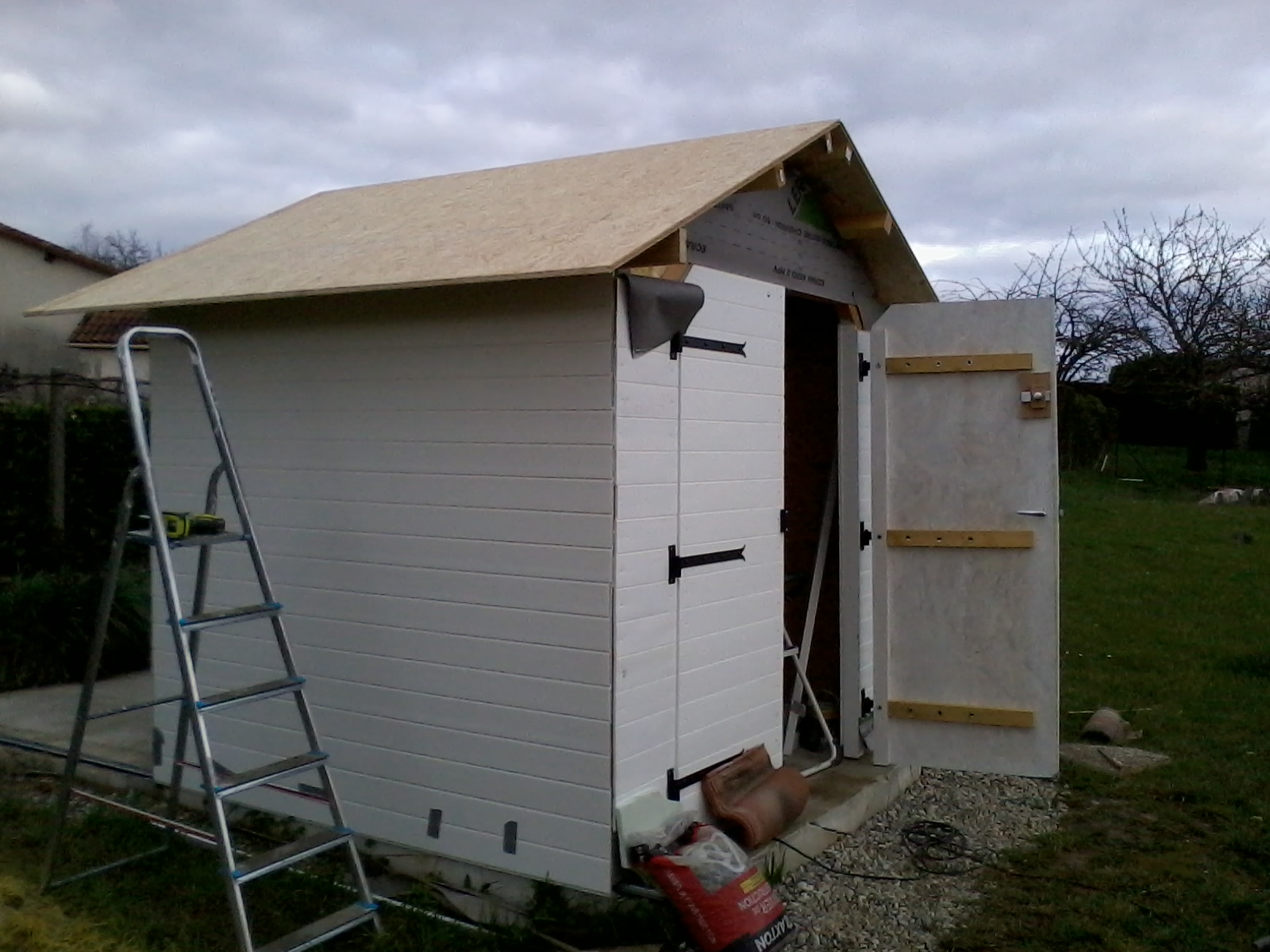

Ce matin montage du matériel pour valider la hauteur de la colonne, et la fermeture du toit !
Le toit ferme bien, avec un jeu de 1,5 cm entre le toit et le tube, le contraire eut été inquiétant.

Eh bien, je vois que ça prend forme ! L'exploitation de l'abri va bientôt pouvoir s'opérer :amigos:
Concernant le revêtement de sol, une proposition parmi d'autres, c'est de mettre des dalles en caoutchouc comme celles qu'on utilise sous les machines à laver. Ces dalles font 60x60cm et environ 1cm d'épaisseur. Elles s'achètent en magasin de bricolage pour moins de 10€ la dalle. Elles offrent l'avantage d'amortir un objet qui tombe, isolent du froid de la dalle et c'est assez agréable de marcher dessus.
Par contre, il ne faut pas rentrer dans l'abri avec les chaussures pleines de boue. Moi, je passe un petit coup d'aspirateur de temps à autre et ça suffit.
As-tu prévu une isolation au niveau de ton toit ? Car avec ce genre de plaques, lorsque le soleil va taper dessus, tu vas pouvoir cuire les oeufs dans l'abri.
De quel coté se trouve ton toit lorsqu'il est ouvert (nord, ..) ?

J'ai une de ces dalles dont tu parle, et c'est ça que je pensait mettre, sinon, il y a aussi un caillebotis en caoutchouc qui existe dans les industries ...
Je ne pense pas mettre d'isolant sous le toit, je verrais bien quand le premier été sera passé.
Le toit s'ouvre vers l'est, vers le halo de la ville voisine.
Bel observatoire !
Je pense aussi qu'il vaudrait mieux doubler la toiture même juste avec des feuilles de CP de 6mm . Cela créé une lame d'air qui isole de la chaleur , comme un toit tropical .
Tu peux aussi prévoir une aération haute et basse cela fonctionne par convection , l'ait frais entre par la buse du bas et l'air chaud s'échappe par la buse haute qui lui est opposée .

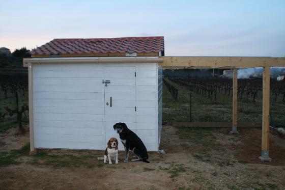

Bon, ben, y'a plus qu'à faire sauter le bouchon de la bouteille de Champomy :imagos:
Ton matériel est opérationnel ?
Si je peux te donner un conseil, change la partie de ton alarme à base de beagle ! J'en ai 2 à la maison, on peut vraiment pas compter dessus pour défendre ses biens :mad::be:
Modifié par Discret68
Bon, ben, y'a plus qu'à faire sauter le bouchon de la bouteille de Champomy !:imagos:
Le matériel n'est pas encore opérationnel, il me manque la platine de liaison colonne / monture.
Je prévois une alimentation électrique et internet, des étagères pour les bouquins, et un petit frigo (pour la mousse !)

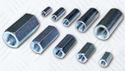

Pour ton réglage d' azimutn, il existe des manchons filetés:
Chez Leroy,par exemple, c'est vendu au poids (donc à l'unité) pour trois fois rien (entre 1€ et 2€)

Pour ce qui est du réglage de l'azimuth, c'est clair qu'un manchon taraudé, c'est un peu plus pratique que l'empilement d'écrous.

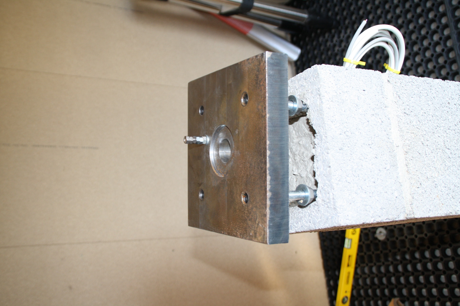

Réception de la platine support, 30 mmn d'acier, ça devrait tenir !
Je ne vois pas bien comment est fixée ta platine au pied en béton. Je vois bien les tiges filetées qui sortent du béton, et j'ai l'impression de voir des trous taraudés dans la platine.
La question de fond est comment règles-tu l'horizontalité de cette platine ?
En général, quand on a des tiges filetées qui sont scellées dans le béton, il faut une contre-platine pour pouvoir effectuer le réglage d'horizontalité, comme on peut le voir sur la photo du pied (enfin celui de la monture) d'Astrowiking.
La platine va être fixée avec les 4 tiges filetées, avec 4 écrou en dessous pour la mise à niveaux, je ne l'ai pas mise en place pour la photo, sinon, il fallait la démonter pour la peinture ....
François
François
Donc les trous dans la platine ne sont pas taraudés et laissent passer les tiges filetées, avec des écrous en partie supérieure. j'en déduis que l'embase de la monture (EQ6 à priori) passe entre les écrous qui sont en partie supérieure.
C'est bien ça ? Quel est est le diamètre des tiges filetées et la valeur de l'entre-axe entre 2 tiges filetées en diagonale ?
Oui, c'est bien ça, les 4 trous ne sont pas filetés, je mets un écrou et une rondelle, sur chaque tige, la platine enfilée sur les tiges, les écrous de dessous permettent la mise à niveau de la platine, ensuite 4 rondelle + écrou bloque la platine sur le dessus.
La monture repose sur la platine et une vis la maintient par dessous.
Les tiges font 12 mm, et l'entre-axe 163 mm
Afin d'augmenter la rigidité, je n'ai prévu aucun réglage pour mettre pile poil cette platine horizontale...

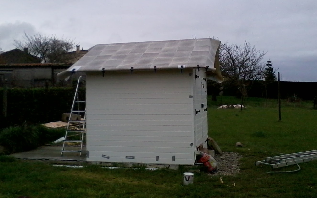

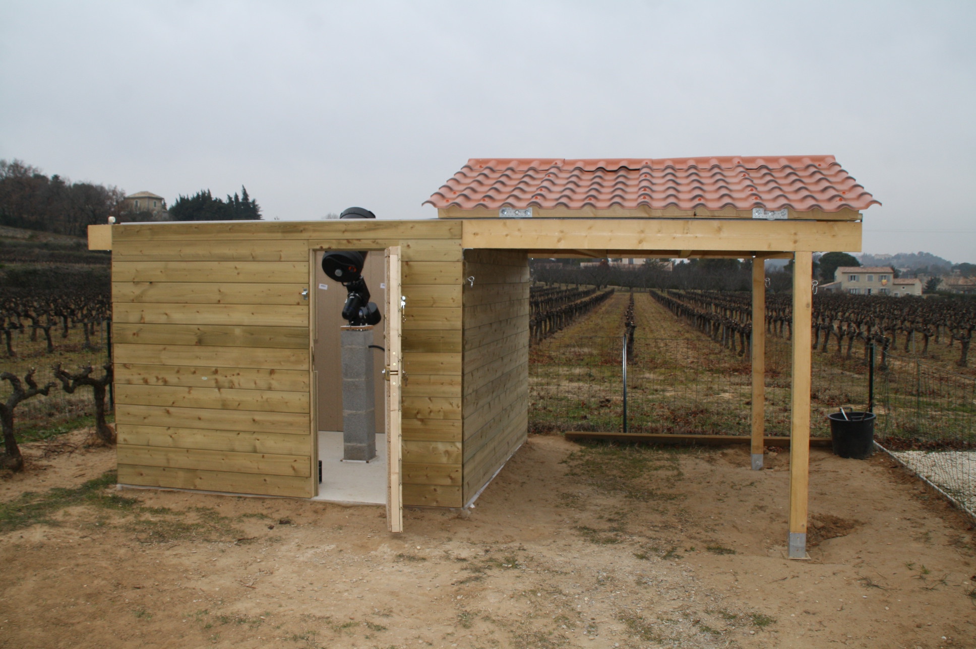

Hello!
Après Barack puis Donald, j'ai moi aussi ma maison blanche, mais la mienne est bien mieux: elle est sur roulettes!
Le revêtement de toiture : du "lino" PVC "grand passage" acheté en solde chez casto, il sera peint en blanc...

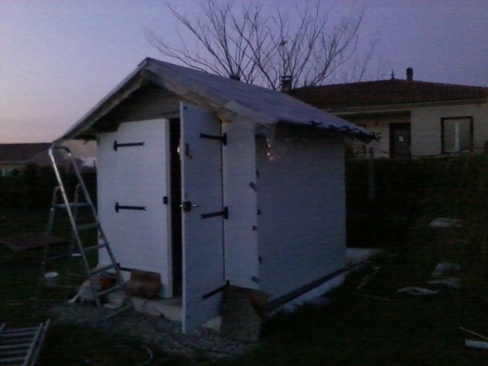

Yapuka;) le fixer et passer aux finitions!
Les rails reposent sur des cales de caoutchouc repositionnables et échangeables si elles vieillissaient mal (ce qui n'a pas l'air d'être le cas: découpées dans des dalles anti-vibration pour lave-linge... ça fait déjà plus d'un an qu'elles sont dehors sans avoir l'air de subir les intempéries), ce qui amorti le mouvement en éliminant l'impact des aspérités du sol et en atténuant les petites différences de niveau, et doit favoriser l'appui de la cajute sur ses 6 roues (Alain?;)) au lieu de 3 maxi si les rails étaient directement sur le sol dur, évidement.
Ils ne sont pas fixé par autre chose que le poids (assez conséquent) de l'abri...
Les roues en acier (roues de portail à gorge ronde) sont calées dans leur logement mais pas solidarisées ce qui leur permet aussi de s'adapter à d' éventuelles "erreurs" de positionnement des rails ou autre rail soudé pas très droit:p.
En cas de vent violent, l'abri est maintenu fixé par 6 tiges filetées de 10 solidarisant les poutrelles de la base (celles qui reçoivent les roues et sur lesquelles tout est bâti) à des ferrures noyées directement dans le béton quand on a coulé la dalle: il a déjà résisté à la tempête "Marcel" et surtout à une épisode de vent d'autan où nous avons du avoir des rafales à plus de 100 qui ont par contre endommagé le toit de la maison (d'où les tuiles que vous voyez sur les photos, qui sont des tuiles cassées ou fendues).
A l'arrière, au milieu de la dalle donc, pour l'écoulement de l'eau, il y a une rigole dans la dalle qui a été faite lors du coulage, par contre il faut que je fasse quelque chose avec une tronçonneuse à béton pour le devant, car comme la dalle à été faite un peu grande, pour l'instant, l'eau passe un peu dessous, fatalement...
