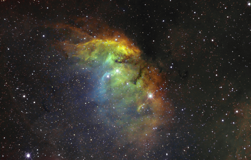

Il m'aura fallu deux nuits et quelques heures de traitement pour faire ressortir ses couleurs à la tulipe! 3h en Ha, 2h en SII et 2h en OIII, avec des poses unitaires de 10mn, bin 1x1 pour le Ha et bin 2x2 pour le SII et le OIII.
La collimation a été refaite, mais malheureusement, la coma est bien présente. J'ai désaturé pour moitié environ les abords de la tulipe, sinon on avait l'impression qu'elle s'était délavée dans son pot ;) La full montre pas mal d'imperfection dans la couche couleur, il y a tellement peu de OIII notamment que l'outil courbe de PS a joué à plein. Et mon ami le tampon duplicateur ne peut pas faire de miracles!
Concernant les couleurs des étoiles, j'ai essayé plusieurs choses comme conseillé sur d'autres posts, mais j'ai finalement travaillé chaque couche dans PS en TIFF (niveaux et réduction d'étoiles) avant de les empiler en sho. Montage H-SHO.

J'hésite sur le traitement du bruit. Jusqu'ici, je faisais un flou gaussien (0.4 à 0.6 pix) sur la luminance, mais cela rendait l'image plus floue (logique). Là au contraire, j'ai fait une netteté optimisée. Il y a plus de bruit mais c'est plus net. Il faudrait que j'essaye de mixer les deux avec calques étoiles? Des avis?
jolie rendu surtout au vu du nb de poses !
personnellement (mais donc pas une référence) lorsque je fais une netteté optimisée sur Toshop je masque les étoiles et après je fais un très léger flou gaussien de 0.2-0.4.

Didier, c'est ce que j'ai fini par essayer (avec des valeurs supérieures cependant, il faut que j'essaye les tiennes) et c'est rassurant de savoir ce que les autres font, merci! :)
