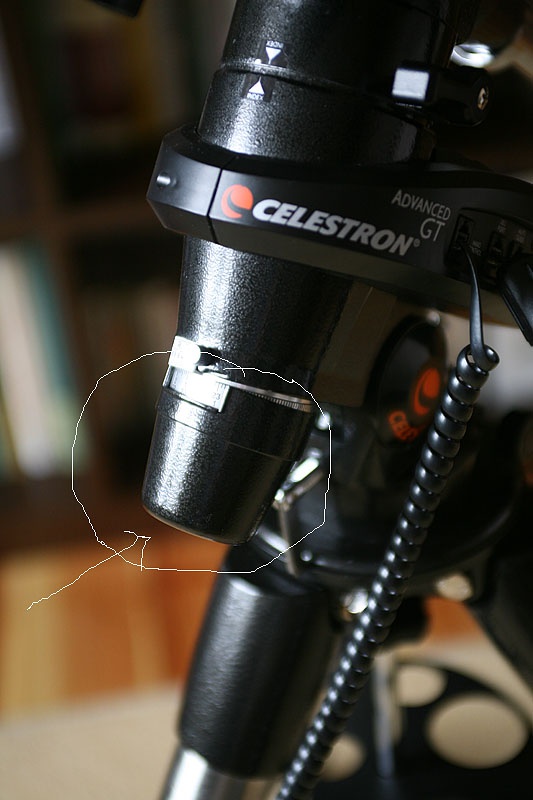

Comme sur cette image (ma CG5-GT) :
(photo prise sur le net, ne pas tenir compte de ce qui est entouré, mais regarde juste au dessus, tu as 2 flèches qu'il faut mettre en face. Tu as cela sur l'axe AD et l'axe DEC)
Une fois que les index sont bien renseignés les uns en face des autres, le pointage au Goto peut se faire. La précision s'améliore avec le nombre d'étoiles, il est normal que la première ne soit pas forcément au bon endroit, tu corriges, tu vas sur la deuxième qui doit être plus précis et ainsi de suite :)

Je confirme ce que dit valdetahiti, il devrait y avoir des marques pour indiquer la position 0 sur les 2 axes (en tout cas il y en a sur la CG5, j'ai du mal à croire qu'ils n'en mettent pas sur une EQ5 ... :?:)
Merci pour vos réponses. Pour l'axe déclinaison pas de problème, par contre pour l'axe AD, la bague horaire peut tourner manuellement (sans que l'axe lui même tourne), comment savoir alors ce que je dois faire coïncider avec l'index ? Merci

Sur une EQ5, ne tient pas compte des index.
