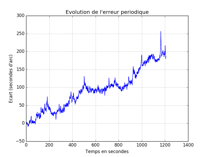

Après encore une soirée de débâcle avec ma monture qui possède de plus en plus de problèmes : ici , je n'ai toujours pas réussi à faire une MES correcte. J'ai passé 2h30 sur la méthode de King avec Astrosnap et je pense qu'il y a un soucis interne.
Quand je touchais uniquement aux vis azimutales, c'est comme si celles en hauteur étaient affectées.
J'ai de gros problèmes de suivis à mon avis, les moteurs faisant un peu ce qu'ils veulent ... Elle a besoin d'être réglé correctement au niveau de la VSF, moteurs, etc ...
J'ai un fichier log d'EP effectué avec Astrosnap pro, mais impossible de trouver un soft permettant d'afficher les données. J'ai donc codé un petit script python pour la visualisation de la courbe.
Je vous joints le fichier texte de la mesure de mon EP : http://www.k-upload.fr/afficher-fichier-2016-10-06-193eee458pec.txt.html
(Graphique fait à partir d'un petit script perso en python rapide).
==> Pensez-vous que l'envoyer chez Pierre Astro serait une bonne idée pour la réparation / amélioration etc ... ?

là c'est l'erreur sur l'Axe AD que tu nous montres?
il faut que tu en dises plus sur ton process de mesure :
- pour mesurer l'EP, tu peux déjà mettre en station avec ton viseur polaire si tu en as un. ça ira bien pour l'AD, même si tu as ne petite dérive en DEC.
- à quel endroit du ciel tu pointes
- comment est orientée la camera? selon les axe AD et DEC ou autrement?
- que donne l'axe DEC? tu aurais la courbe?
- tu es sur que c'était la vitesse sidérale et pas la vitesse lunaire ou autre?
Pour l'instant ce qu'on peut dire c'est que la monture ne tourne pas à la même vitesse que la vitesse sidérale apparente de l'étoile pointée. Mais il y a plein de raisons possibles.
Par contre on ne peut rien conclure sur l'EP, vu qu'il n'y en a pas, juste une dérive quasi constante avec de petites variations, qui si elles correspondent bien à l'EP, ne semblent pas anormales.
Sinon j'ai répondu à ton autre post. Il me semble que le moteur de DEC force au max de ses possibilité, vu que sa vitesse ne change pas en fonction du réglage. à vérifier.
Il est normal que le déplacement à vitesse élevée ne s'arrête pas tout de suite, ça causerai trop d’efforts sur la motorisation, il faut ralentir progressivement. Ce sont des moteurs DC à encodeur avec pas mal de couple et qui tournent assez vite avec une démultiplication plus importante que des pas à pas d'EQ5. ça ne s'arrête pas instantanément.
Sinon Medas est le mieux placé pour le sav de cette monture surtout si il y a besoin de changer / permuter des moteurs ou raquette ou autre. Appelle les.
Modifié par olivdeso
On voit clairement sur ta courbe une dérive linéaire à laquelle se superpose une variation périodique (et bien sûr du bruit et quelques accidents).
La dérive linéaire correspond au défaut de mise en station. Si tu prévois d'autoguider, ce n'est pas plus mal d'en avoir un peu, ainsi le guidage en déclinaison se fera toujours dans le même sens, cela t'évitera les problèmes classiques de backlash et de départ à contre-sens.
La variation périodique est celle de l'EP. Tu la visualiseras mieux en soustrayant un ajustement linéaire (je suppose que tu sais faire ça sous python). Elle est élevée, mais conforme à ce qu'on attend de cette monture, à première vue.

Merci pour ta réponse olivdeso. Je vais essayer de te répondre point par point pour réussir à régler mon problème.
Oui c'est l'erreur sur l'axe AD que j'ai mesuré à l'aide de la version pro d'Astrosnap.

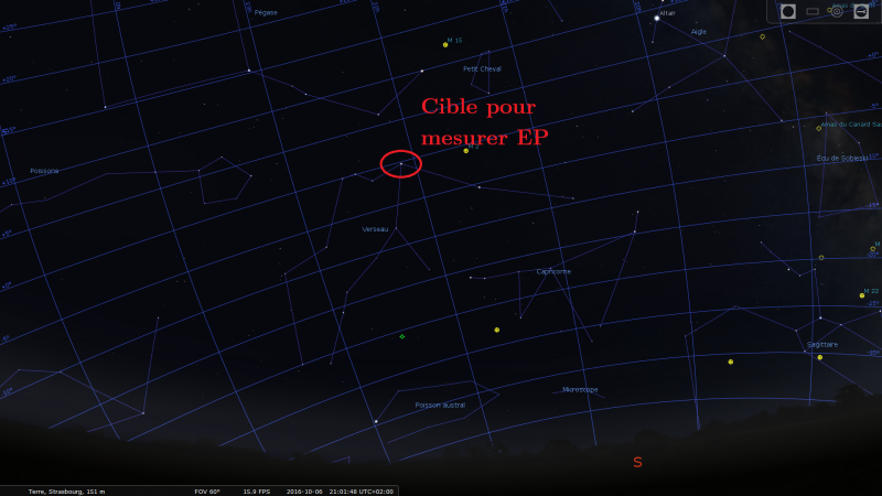

Pour faire ma mesure de l'EP, j'ai pointé Vega à 00h. Donc pratiquement plein Ouest à 40-45° de hauteur.
Les nuages faisant que c'était l'une des seules cibles bien découverte.
Pour l'orientation de la caméra, j'ai coupé le moteur de suivi, le logiciel Astrosnap regarde la dérive de l'étoile, puis je le rallume. A partir de là il me propose une orientation de la caméra. Je n'ai pas comparé si l'orientation de la caméra était suivant les axes AD-DEC ou autre. Mais je pense qu'il le fait automatiquement ?
Malheureusement, je n'ai pas la courbe en DEC puisque Astrosnap ne proposait qu'une seule mesure de l'erreur périodique (celle selon l'AD je pense du coup).

La dérive linéaire est peut-être un peu trop élevée j'ai l'impression même pour que cela soit corrigé par l'autoguidage ? (Qui arrive semaine prochaine d'ailleurs).
Selon toi, il serait peut-être nécessaire que je l'envois chez Pierro Astro pour qu'il améliore tout ce qu'il faut à l'intérieur ?
Cette courbe est tout à fait normale pour une monture de ce type.
Si on ne tient pas compte de la dérive (le fait que ça monte) causée par le défaut de MES, alors on voit des oscillations d'une quarantaine d'arcsec 'pic-vallée'. C'est une EP standard, ça n'a rien de "catastrophique".
Pour te donner une idée, voici la courbe de ma vieille NP avec un 150/750 en tôle sur le dos (et pourtant l'autoguidage passait très bien):
Pour la MES, il suffit d'utiliser le viseur du même nom et ça donne une MES suffisante. Si ton viseur polaire a été correctement réglé, ça marche très bien. Avec le VP on obtient une MES dont l'erreur est largement inférieure à l'EP de la monture. Essayer de faire mieux par King ou Bigourdan ne sert à rien du tout.
Donc en fait, tu n'as pas encore de problème mais tu penses quand même renvoyer ta monture... :confused:

Bon ca me rassure au premier abord alors. Néanmoins, comment est il possible d'améliorer les oscillations sachant que je l'ai degraissé regraissé au lithium. L'autoguidage ne pourra pas corriger cela si ?

Attention : plusieurs précisions importantes
- la dérive en AD n'est pas due à une erreur de mise en station mais à une erreur de vitesse sidérale. Ta mise en station est suffisament précise pour ça
C'est en DEC que ça dérive avec la mise en station, pas en AD à moins d'être complètement dans les choux, ce qui n'est pas le cas ici
- tu pointes Vega pour mesurer l'erreur périodique : ça ne va pas. L'erreur vient de là. La vitesse apparente est différente de la vitesse sidérale programmée dans la monture et l'amplitude mesurée va être fausse aussi, à moins que ton logiciel fasse la correction d'amplitude en fonction de la déclinaison. Mais c'est bon de toutes les façons.
Il faut prendre une étoile proche de l'équateur (0° de déclinaison) et proche du méridien (au sud).
(attention au passage au méridien, parfois il y a un basculement de l'optique, donc on le fait souvent légèrement avant ou légèrement après, à +/-5°, mais tu peux commencer 5° avant et voir)
Donc à refaire.
edit fais des poses de 2s pour moyenner la turbu et 30min pour avoir 3 périodes. Mise en station en orientant le réticule avec polar finder c'est bien.

Donc c'est la vitesse des moteurs qui n'est pas bonne ? Pourtant je choisi bien sidéral dans les paramètres de la raquette. Il faudrait peut-être que je vois pour mettre à jour moteurs + raquette. Ça corrigerait peut-être le problème.
Ok, donc prochaine fois que je sors le télescope, je ferais une mesure de l'EP en pointant proche de l'horizon au sud. Néanmoins, si je veux savoir l'EP en AD et en DEC, je dois utiliser un logiciel du type PHD2 ? Parce que Astrosnap n'a l'air que de donner l'EP en AD.
Non.
Comme l'a dit Olivier, proche de 0° (équateur céleste) et du méridien.
Il ne faut pas confondre la déclinaison et l'altitude.

Je pointerais donc si possible cette étoile (ou proche) lors de la prochaine sortie pour mesurer l'EP en AD ET en DEC

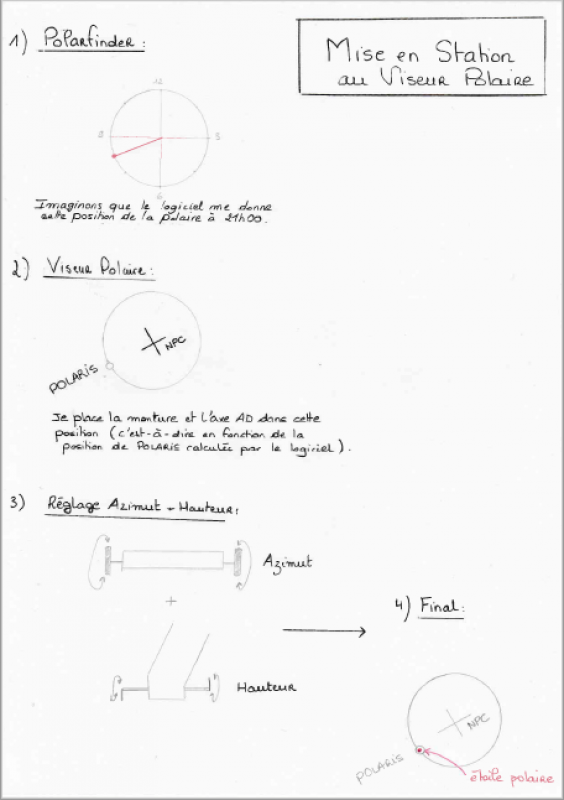

Quant au petit dessin que j'ai effectué, on est d'accord que si le VP est bien réglé pour que la croix reste fixe quand je tourne l'axe AD, la méthode est la bonne ?
Ah ben forcément! :o
EP = Erreur "Périodique"
Seul l'axe AD tourne en permanence. Le DEC ne sert que pour de petites corrections de temps en temps, dans un sens aléatoire. Il ne peut y avoir d'erreur périodique que sur un axe qui tourne en permanence. ;)
Normalement je devrais quand même pouvoir atteindre les 45s/1min de pose avec une bonne MES sans filet avec juste le 150/750 - APN et contrepoids.
Non, pas avec une EP de 40" PV (soit un mouvement moyen de 8" par minute). Déjà en 30sec, tu auras du déchet. C'est mathématique.

Néanmoins, comme mon moteur DEC est en vitesse quasi maximale suite à un problème, j'ai peur que les rattrapages soient brusques !
D'ailleurs j'ai reçu à l'instant ma 80/400 + QHY5L-IIC
Sans être pessimiste, j'ai peur en effet que sans contrôle de vitesse, le rattrapage sur l'axe DEC soit totalement impossible ... Fait un essai en goto avec Carte du ciel ou autres pour voir le comportement de la monture
Avec ma 80ED, je plafonne a 30s sans autoguidage... ;) Par contre je ne comprend pas le rapport entre ton problème de filé et l'axe DEC. Si tu ne fais pas d'autoguidage, normalement l'axe DEC n'est pas utilisé. Le problème ne peut venir que de la MES, de l'équilibrage, ou du moteur/de la mécanique.
Après, j'ai pu constater que la précision du suivi dépendait énormément de l'équilibrage. La mienne part en steak complet quand elle est mal équilibrée, surtout quand je la charge un peu avec les deux APN. Une petite erreur de MES quant à elle entraine surtout une rotation du champ lorsqu'elle n'a pas de conséquences sur le suivi (en poses de 30s hein... ;) )
Bref, vérifie soigneusement ton équilibrage. L'axe AD de ma CG-5 étant un peu dur, je l'equilibre au mieux frein desserré, puis je fais des poses tests. Tant que je ne vois pas un taux de déchet habituel a 30s (environs 1/5 de déchets) je reverifie ma MES, je vérifie que tout est bien serré, et je déplace le contrepoids dans un sens 1/2 cm par 1/2cm, pour voir si c'est pire/ mieux. Et quand j'étais mal équilibré, y a forcément un moment ou ça devient stable. La différence est suffisamment flagrante pour ne permettre aucun doute la dessus ! ;)
En fait mon problème d'axe de DEC n'a pas de rapport avec le filé d'étoiles que j'obtiens mais c'est une cascade de conséquences.
Quand je fais ma MES, je mettais juste la monture pour que dans le VP je vois la polaire sans jouer sur l'axe AD pour la placer dans la bulle. Ce qui est incorrect. C'est pourquoi j'aurais aimé avoir confirmation du dessin ci dessus pour savoir si la méthode de MES au VP était bien celle-ci. De plus je pense que j'avais trop serré la VSF DEC et j'ai tout re-réglé hier. Ça m'a l'air mieux mais le problème vient de l'électronique de l'encodeur pour les vitesses.
Pour équilibrage, je ne pense pas avoir été trop mal. Mais je n'avais pas mis l'APN à ce moment là.
