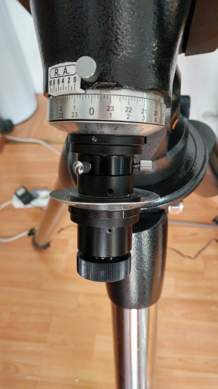

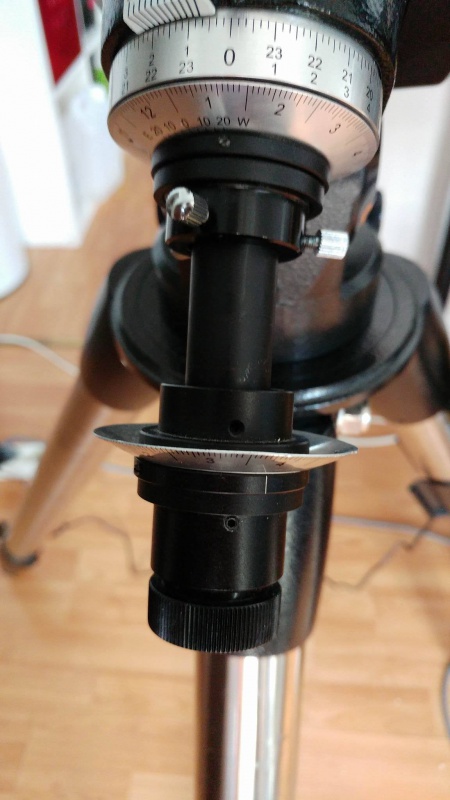

Édit : Sur mobile, j'avais pas vu la page 5 avec tes images du VP, mais... Ton VP était vendu avec la monture ? Le mien dépasse beaucoup moins sur ma monture !
Modifié par TIbasic
Non le VP je l'ai acheté en plus car il n'était pas présent de base ;)
La première image montre quad il est enfoncé jusqu'au bout. La seconde c'est pour montrer où s'arrête les pièces de la monture avec le serrage 3 vis.
Bah oui, mais moi, il n'y a qu'un disque, pas deux... C'est p'tet normal, mais ça me paraît bizarre... Je ne peux pas t'envoyer de photo, elle est à mon chez moi de Paris, et je suis à Lyon...

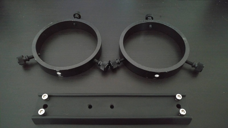

Pour économiser en poids, fixe la 80 directement sur les anneaux du Newton, en rigide, sans anneaux de réglage. Pas besoin que ça pointe pile au même endroit.
Le but est d'avoir un montage le plus rigide possible.
Ensuite si ça ne va pas tu pourra toujours alléger en remplaçant par un chercheur de 50 ou 60.

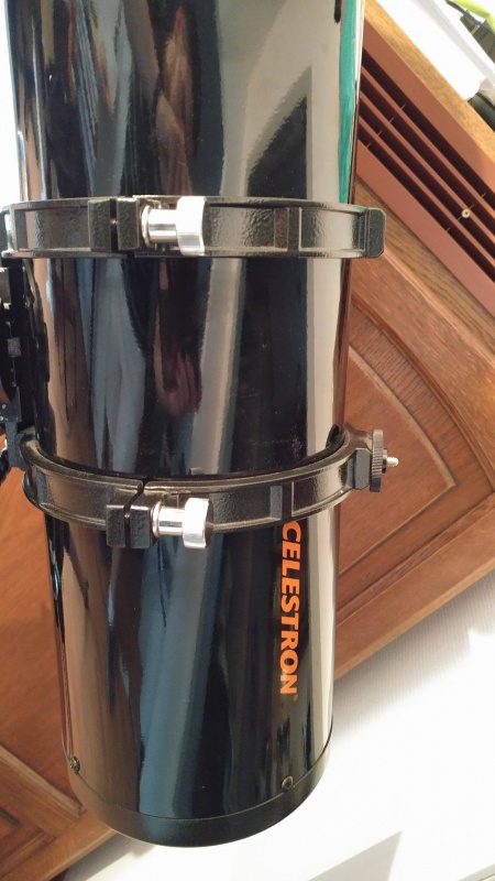

Pour la fixation de la lunette, j'ai reçu ces anneaux avec (pas de vis pour mettre sur un rail) et j'ai ce rail Celestron qui m'était fourni avec mon 150/750.
Quand tu dis fixer la lunette guide directement aux anneaux du Newton, où se situe le pas de vis sur la lunette pour que je la fixe ?
OK donc tu as déjà les anneaux réglables.
Tu aurais une photo des anneaux de ton 150? il y a un pas de vis dessus?
Mais en gros il faudrait visser une plaque rigide (par ex la queue d'aronde que tu as ou un bout de plaque d'alu de 4mm) sur le dessus des anneaux du 150 et visser les anneaux de la 80 dessus. Il faut un montage le plus compact et rigide possible.

Pour la photo des anneaux de mon tube, je te fais cela d'ici 5-10 min, le temps de chercher le tube dans la voiture ;)
Effectivement, la plaque rigide correspond à la photo ci-dessus où je dois acheter des vis du bon diamètre des anneaux et un peu plus longues que celles déjà présentes sur le rail pour la fixation des anneaux.

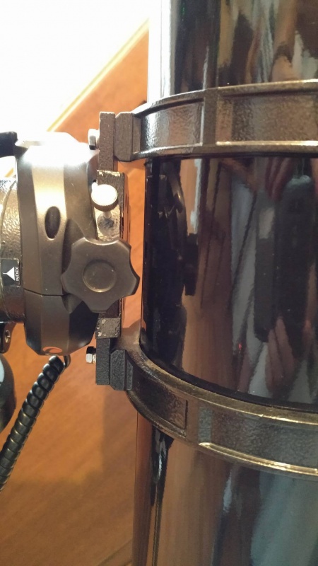

La fixation sur la monture tu tube avec le collier :
Le collier en lui même avec 1 pas de vis Kodak (compatible avec le rail pour l'autoguidage) :
