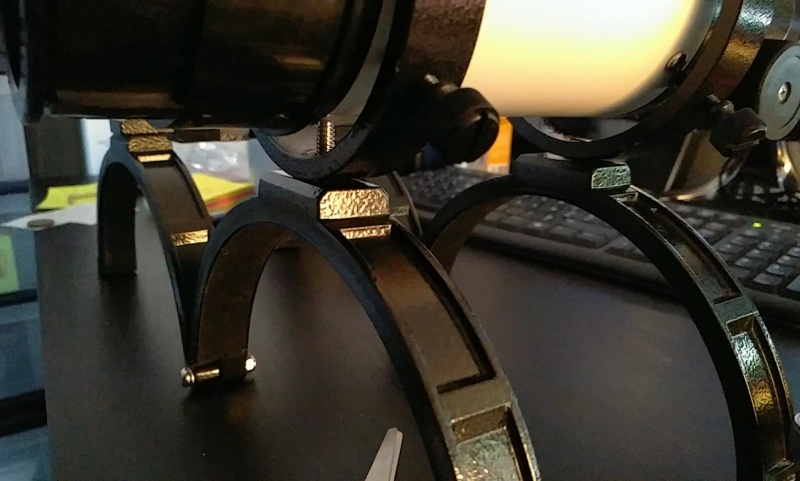

Il faut commencer par tourner le 150 dans ses anneaux pour mettre l'APN en bas, dans l'axe de la queue d'arronde. Bien équilibrer en DEC en coulissant le tube dans ses anneaux.
Ensuite ajouter la 80 sur le dos du 150 et retrouver l'équilibre en DEC en coulissant la 80 dans les anneaux et si on arrive en buté, on joue alors sur le 150.
Je pense que le 150 est plutôt centré avant avec l'APN alors que la 80 est plutôt centrée arrière avec camera et tube allonge. Ça devrait se compenser.
Par contre le point faible de la 80 est la flexion du porte occulaire. Une fois que tout est installé, je conseilleraiis de mettre une calle en bois entre le 150 et la camera guide.

Demain j'achète 1 vis kodak supplémentaire et 2 écrous pour bien fixer cela ^^

Je vais acheter mes vis de fixations pour les anneaux du tube de guidage et faire l'équilibrage à la maison. Je verrais de cette façon si je dois rajouter un contrepoids ou non, mais c'est ce contrepoids qui risque de faire passer la charge sur la monture dans le "rouge". Puisque sans celui-ci, j'atteins environ 8.5-9 Kg tout matériel compris (tube 5 Kg + APN 0.5 Kg + 80/400 1.7 Kg + QHY 0.1 Kg + Anneaux 1 Kg)

Tu peux facilement savoir si un contrepoids sera nécessaire. Tu installes ton télescope avec le PO vers le bas (côté queue d'aronde) puis tu scotches une masse de 2kg par-dessus, là où se trouvera la lunette. Encore 500g sous le PO pour simuler l'APN et il n'y a plus qu'à défaire le frein AD, après avoir glissé le contrepoids au bout de la barre.
Si ça bascule côté télescope, tu ajoutes une masse sur le contrepoids jusqu'à ce que ça reste en équilibre; comme ça tu sauras combien il te manque.
