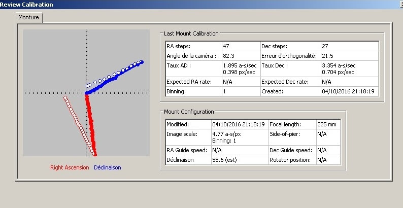

Bref ! en refaisant une calibration j'ai un rapport de chez "le dirlo " de PHD !
le voici : c'est assez indigeste pour moi :be: (sourire bête et inoffensif... )
Plus un autre message (traduit ) du genre <...
Les angles de RA et Déclinaison calculés dans la calibration sont discutables.
Normalement, ces angles seront presque perpendiculaires, ayant une «erreur d'orthogonalité»
de moins de 10 degrés. Dans cette calibration votre erreur était de 21,5 degrés, ce qui est souvent
causé par alignement polaire pauvre ou une grande erreur périodique R.A.
. l'augmentation de la Durée de reglage "Déclinaison Max" permettra à phd d'apporter les corrections nécessaires.

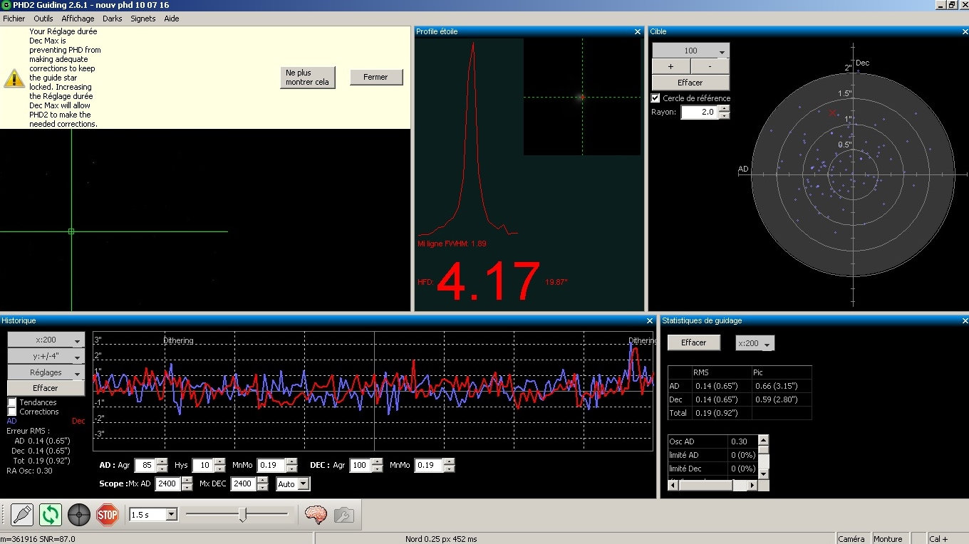

Je termine en postant l'image de PHD2 en fonction...

Tu as beaucoup de pas en calibration AD. Tu pointais sans doute un objet bien au nord. En effet, plus on pointe au nord, moins les impulsions en AD sont sensibles et on a intérêt, me semble-t-il à les allonger. ça se trouve dans le cerveau onglet guidage, pas de calibration. Le calcul est fait pour le méridien grosso modo, mais je multiplie par deux ou trois pour des objets circumpolaires. Les durées d'impulsions pour la calibration sont plus longues, la calibration plus courte, et l'erreur périodique moins sensible si c'est elle qui est en cause. Pas sûr que ça règle ton problème cependant.

Oui beaucoup trop de pas en AD et DEC. Il faut viser 10 pas en AD vers l'équateur.
Du coup ça prend du temps et l'erreur de mise en station et l'erreur périodique viennent fausser la calibration.

Donc je peux faire un essai en marquant ; pas de calibration = 10 le calcul me donne en (ms) la valeur 1600 ... (avec les paramètres long. focale , taille des pixels et Binnig 1)

Meme si tu mets 10 pas il faut vérifier ds review calibration. Il peut en faire moins.
En réalité je mets 15 pas et en principe je en obtiens au moins 10...

Si la calibration prend plus que 2 ou 3 minutes, tu peux augmenter le pas de calibration à 2000 ou 2500. Vu la faible focale, c'est OK.

Je reprends calmement ... Dans "Cerveau" / guidage/ calibration il y a marqué "pas de calibration "
Je renseigne la longueur focale du chercheur: 225mmm OK
Dans camera:/ Taille des Pixels 5.20 ( star shoot autoguider)
Dans Pas de calibration je note : 2500 conseillé par OrionRider /j' appuie sur "calculer" : la reponse est 1350 en (ms) c'est en milliseconde , ou sont les correspondances avec ce que m'a dit Olivier quand il me parle de 10 en dec ...

le tableau " configuration avancée" ne fait pas de distingo pour la dec ?
je pense peut être que le réglage de la declinaison se fait dans algorithms / Max duration DEC ?

A renseigner dans Cerveau onglet monture > bouton Calculer tu renseignes le nb de pas et depuis peu je renseigne aussi la déclinaison où je pointe.
Sous PHD2 !
