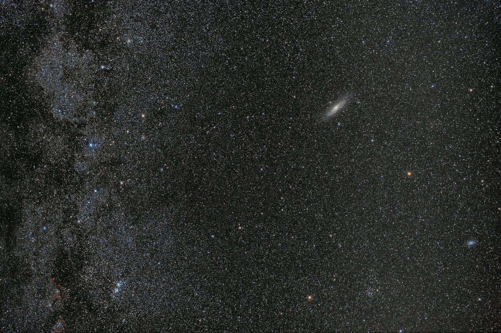

au 50mm, 2h15 de pose par tranche de 2mn.
Je ne suis pas satisfait, surtout le gradient que je n'ai pu enlever malgré tous mes efforts ! :(

Perso je trouve qu'elle est très belle, plein de détails dans LES galaxies, des belles nébuleuse, nuages de poussières etc... :)
Pour le gradiant, pas toujours facile de lutter contre... Pour contrer, éventuellement, c'est assombrir un poil le FDC, t'en pis pour les puristes d'un FDC à 25, 25, 25 (bien qu'on soit dans le 25, je te l'accorde :be:)
Et tu as un léger surplus de vert.

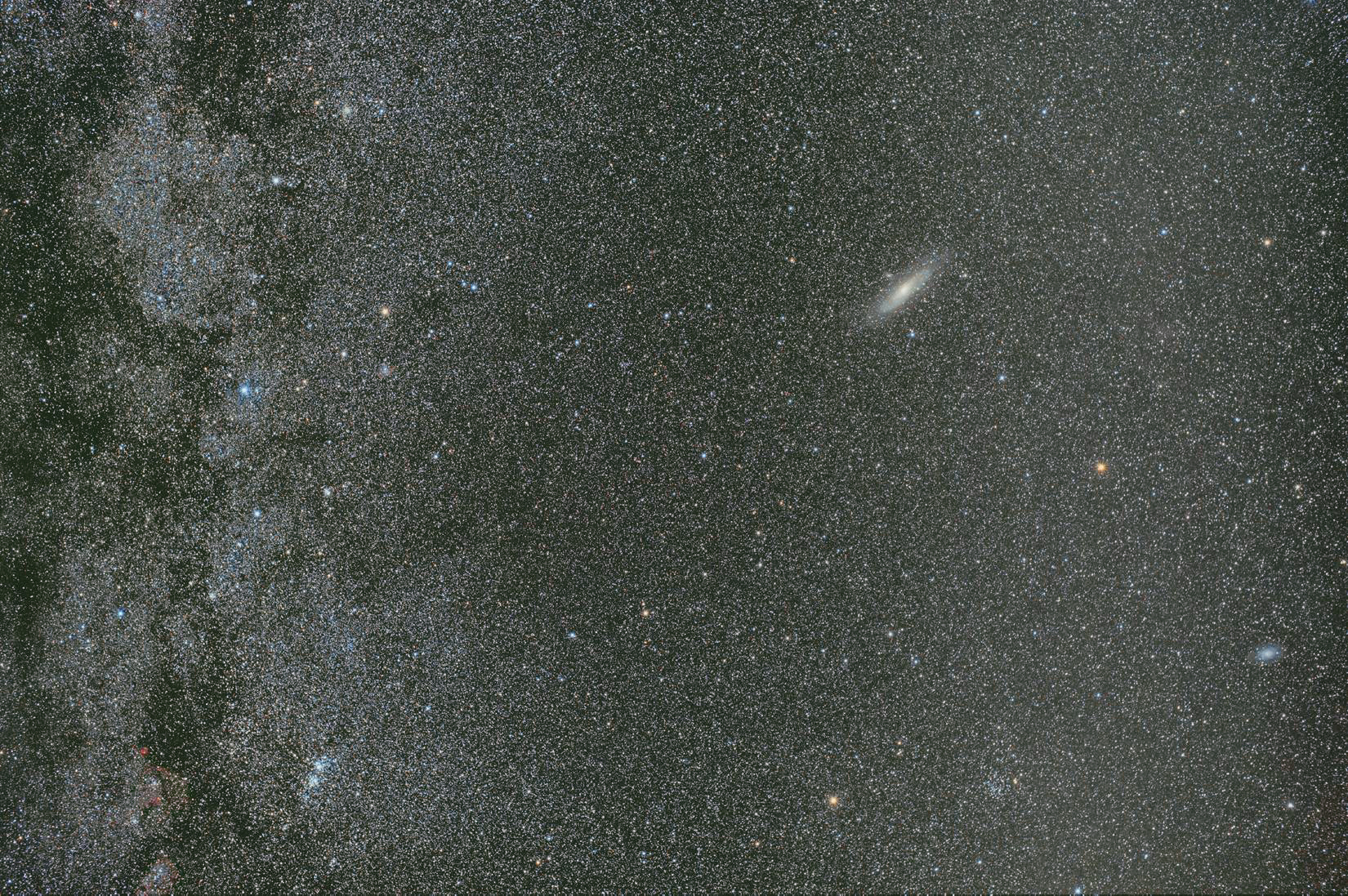

ça donne ça dans ma tête :
http://image.noelshack.com/fichiers/2016/40/1475858857-225031iris4redimirisnivdef3.jpg
Amicalement ;)
Orel
Pas grand chose a vrai dire :)
J'ai juste appliqué un SCNR (pixin) pour suprimer la dominante verte (plugin HVLG sur photoshop). Pour le FDC, j'ai une copie de ton image en serrant à mort les courbes pour couper le FDC. J'ai appliqué un flou gossien bien violant et je l'ai appliqué sur ton image pour protéger les galaxies/nébuleuses/étoiles. Du coup, j'ai pu jouer sur la courbe qu'en diminuant le FDC sans pour autant éteindre le reste :)

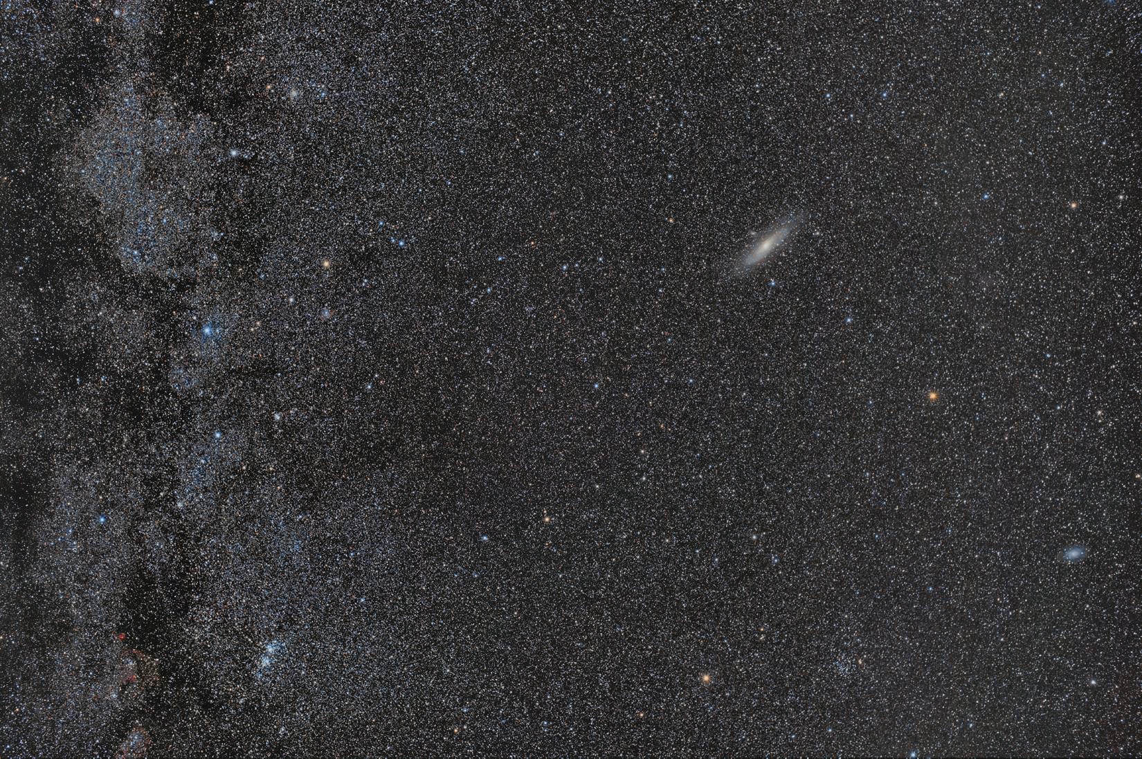

Houlà compliqué pour moi Aurélien, je me contente de bricoler avec toshop, voilà donc ma seconde version en essayant de me rapprocher de la tienne.
Merci pour vos avis, même si je ne suis pas complètement satisfait, même de la deuxième version.

tres tres belle photo... ce que nos yeux ne peuvent voir, l'objectif n'en rate pas une miette..
perso, je ne vois pas trop le gradient (rouge?) sur ta 1ere photo.. tu peux juste essayer de descendre un peu la composante rouge si c'est ca (disons peut etre 20/25/25).

a_centaure, merci. Sur ma première image, on voit bien la voie lactée mais parallèlement de M31 à M33 on voit aussi un "poudroiement" d'étoiles, ce qui fait qu'il y a une bande plus sombre entre !? C'est ce que l'appelle gradient !?
Je trouve celà réussi.
Pour le gradient résiduel (faible) peut-être qu'un simple retrait polynomial dans Iris, sans masque et en low-low, suffirait.
Merci pour ton avis. Tu penses bien que j'ai essayé le retrait sous iris, sans grand succès. :(
